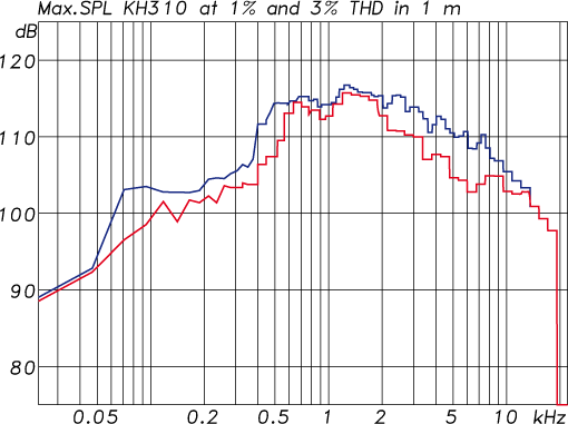

Που βλέπω επαρκές Μαξ εσπιελ (98-105) στο 1μ σε 2 στάθμες ολικής αρμονικής παραμόρφωσης.
Προφανώς σε 10% THD βγάζει υψηλότερες στάθμες, ωστόσο αυτή η μέτρηση που βλέπω, για ιμερσιβ μου αρκεί για 2.3μ απόσταση ακρόασης.
Όλως τυχαίως (καθόλου) έχει διαθέσιμες μετρήσεις η Νιούμαν για το 310 στα 2.3μ απόσταση ακρόασης, και όλως τυχαίως (καθόλου) αυτήν ακριβώς την απόσταση ακρόασης χρησιμοποιώ... ;)
Εκτιμώ πως είναι κατά πολύ καλύτερο και ισχυρότερο το s3h αλλά θέλει μέτρηση τέτοια, μαξ εσπιελ, που δεν έχεις διαθέσιμη μάλλον.

Σωστο ειναι αυτο που λες john markou. Οκ. Ας παρουμε λοιπον σαν σημειο ενδιαφεροντος τα 160hz. Εκει το s3h φαινεται να πιανει 90 φον. Που χοντρικα ειναι οκ.

Προσωπικά επέλεξα αυτό:

Οι παραμορφωσεις του 310 ειναι περιεργως αρκετα καλυτερες απο του s3h. Κατι χανω εδω, κατι δε διαβαζω καλα στα διαγραμματα. Περιπου 105 db to 310 sta 80hz vs 98db tou s3h...
Ναι, τα διαγράμματα δεν είναι παρόμοιου τρόπου απεικόνισης, και λογικό να προβληματίζεται ο ενδιαφερόμενος.
Στην πράξη είμαι απολύτως βέβαιος πως το s3h υπεραρκεί για 105 ντεσιμπέλ στάθμη με κρος στους 70 ίσως και πιο κάτω, και με λογικές παραμορφώσεις.
Θα πρέπει να ψάξεις να βρεις ανάλογα σχεδιάγραμμα που να αποδείξουν του λόγου μου το αληθές, αν τυχόν σε ενδιαφέρει βεβαίως.
Η εκτίμησή μου, βασίζεται στα τεχνικά χαρακτηριστικά της συγκεκριμένης υλοποίησης, όπου υπάρχει ξεχωριστό μιντ, περιορισμένη απόκριση των γουφερ, πολύ στιβαρή κατασκευή μεγαφώνων και πολύ μεγάλης ισχύος τελικά στάδια, ξεχωριστά ανά μεγάφωνο, με πολύ υψηλές προδιαγραφές Μαξ εσπιελ. Όλα αυτά μαζί, μου δίνουν μια βεβαιότητα για την εκτίμηση που κάνω, αν και δεν έχω δει μέτρηση Μαξ εσπιελ του ηχείου.

Οι μετρήσεις του s3h με μπέρδεψαν, γι αυτό και έγραψα εδώ ότι έγραψα. Οι μετρήσεις του 310 από την άλλη δείχνουν ότι μάλλον τα καταφέρνει μια χαρά, ακόμη και σε δικάναλο σετάπιον.
Χμ, βλέπω στο σαητ της νοημαν ότι "Bass capability: Max. SPL in half space at 3% THD at 1m (averaged between 50 Hz and 100 Hz) 104.5 dB SPL" που σημαίνει ότι και το διάγραμμα μαξ εσπιελ είναι μάλλον σε half space. Ενώ της άνταμ είναι σε full space. Συνεπώς τα νοημαν έχουν 6db bonus από τις συνθήκες μέτρησης.

μπακαλίστικα, κάνα 95db, δηλ. περίπου 70 phon
80 phon. Δες καλά το γράφημα.
Επίσης, με χρήση cross/κομμένες τις πρώτες δυο οκτάβες παίρνεις 5-7db περισσότερο SPL στον δορυφόρο σου, για να εχεις dB να πληρώνεις την ισοσταθμιση.
