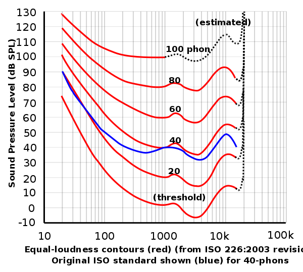

Το s3h σε τερματίζει στο 1μ, ξεπερνά τα 100 Φον, θα σου σπάσει τύμπανο στο 1μ.
Για τις στάθμες τα έχω γράψει αναλυτικά. Δυναμικό εύρος κλπ. Εκείνο το θρεντ.

Η στάθμη αναφοράς είναι μέση στάθμη.
Στο δικάναλο 85 από κάθε ηχείο ξεχωριστά, στο πολυκάναλο λιγότερο από κάθε ηχείο ξεχωριστά, είτε 82-83 είτε 78 αναλόγως σετάπ και σχετικού paper, αλλά για δικάναλη ακρόαση από 2 μόνο (δεν ξέρω αν είναι χρήσιμο αυτό) τα ίδια, 85.
Οπότε έχουμε μαξ 20 ντεσιμπέλ για στιγμιαίες στάθμες κορυφής.
85-105 για τους δορυφόρους,
95-115 για τα σαμπ.
Το χρήσιμο εύρος είναι +-20 δηλαδή θα ακούς 65-105.
Η στιγμιαία μέγιστη στάθμη δεν προβλέπεται να ξεπερνά την καμπύλη των 100 Φον, ενώ η μέση στάθμη ακρόασης είναι η καμπύλη των 80-85 Φον.
Αν το ηχείο λέει συνεχή στάθμη τόσο, δεν είναι η μέγιστη αυτή. Η μέγιστη στιγμιαία μπορεί να είναι και 30 ντεσιμπέλ πάνω, δε ξέρω.
Αν το ηχείο λέει μέγιστη στιγμιαία στάθμη τόσο, αυτή θα πρέπει να καλύψει την καμπύλη των 100 Φον αν θες να έχεις όλο το δυνατό δυναμικό εύρος και μέχρι τα όρια του πόνου. Βεβαίως αυτό δεν είναι στα πλαίσια της στάθμης αναφοράς... Η στάθμη αναφοράς θα έχει ένα μικρό πικ στους 40-60 κύκλους (εκεί είναι συνήθως) στα 105 ντεσιμπέλ.
Είπαμε, 85-105, και φυσικά το μέγιστο είναι πάντα στα μπάσα, πουθενά αλλού, δεν είναι ανεκτά από κανέναν τα 105 στον 1κ... (ασχέτως αν συμπεριλαμβάνεται στις προδιαγραφές το ανυπόφορο).
Τες πα, στην πράξη, για στάθμη αναφοράς θες στη θέση ακρόασης το ηχείο να βγάζει την καμπύλη των 85 Φον μέση στάθμη, όχι κορυφές.
Η καμπύλη απόκρισης/στάθμης για να βγει το σχεδιάγραμμα παραμόρφωσης των Άνταμ είναι σε προκαθορισμένη στάθμη, δεν είναι αυτή η μέγιστη συνεχής στάθμη ούτε η μέγιστη στιγμιαία δε φαίνεται εκεί, είναι δείγμα στο τάδε σημείο ολικής αρμονικής παραμόρφωσης.
Τα ανώτερα χρήσιμα όρια στάθμης του δορυφόρου, είναι η μέγιστη στιγμιαία στάθμη στους 80 κύκλους, και θα πρέπει να βρίσκεται στη στάθμη των 80 κύκλων στην καμπύλη των 100 Φον, και φυσικά μιλάμε για απολύτως μέγιστη στιγμιαία στάθμη, στα όρια του ανυπόφορου.
Αυτά είναι χρήσιμα για σοβαρές ηχογραφήσεις, με δυναμικό εύρος 20 ντεσιμπέλ και άνω.
Οι περισσότερες συμπιεσμένες ηχογραφήσεις με δυναμικό εύρος 4-8 ντεσιμπέλ, βρίσκονται σε αρκετά χαμηλή στάθμη ηχογράφησης, ώστε η μέση στάθμη να είναι η στάθμη αναφοράς. Οι ελάχιστες που είναι τέρμα, ε, φυσικά δεν ακούγονται, δεν είναι ανεκτές.
Η συμπιεσμένη ηχογράφηση με 6 ντεσιμπέλ δυναμικό εύρος και σωστή μέση στάθμη ηχογράφησης, ακούγεται πολύ γεμάτη και πλούσια στη στάθμη αναφοράς, δυνατή αλλά όχι τίποτα τρομερό. Παίζει από 82 έως 88, και στα μπάσα 98, υπολόγιζε πάντα 10 ντεσιμπέλ πάνω στα μπάσα και θα είσαι μέσα.. Είναι σοβαρή στάθμη για συνεχής τέτοια με τόσο μικρές διακυμάνσεις.
Η ηχογράφηση με σοβαρό δυναμικό εύρος, της τάξης των 22-24 ντεσιμπέλ, ακούγεται χαμηλή στη στάθμη αναφοράς, και έχει μερικά σημεία σημαντικής αύξησης στιγμιαίας στάθμης, που με κανένα τρόπο δεν ενοχλούν, δηλαδή παίζει μεν θεωρητικά μέση στάθμη 85, αλλά στην πράξη ακούς πολύ πράμα στα 73-75 και μερικές στιγμές μέχρι 95-97 και μπάσα 107.
Αν δεν ακούς πολύ πράμα στους 73-75 που λέω, αυτομάτως ανεβαίνει η μέση στάθμη στον υπολογισμό, και μειώνεται το ονομαστικό δυναμικό εύρος της ηχογράφησης.
Δηλαδή, το ονομαστικό δυναμικό εύρος της ηχογράφησης είναι τόσο μεγαλύτερο, όσο μεγαλύτερης διάρκειας είναι οι χαμηλές στάθμες σε αυτήν, διότι οι μέγιστες είναι απλώς στο ίδιο σημείο, στο 0... Όσο πιο πολύ τμήμα του μουσικού έργου που ακούς βρίσκεται σε πολύ χαμηλή στάθμη, τόσο περισσότερο κατεβάζει την μέση στάθμη του κομματιού και τόσο περισσότερο μεγαλώνει αυτομάτως το ονομαστικό δυναμικό εύρος, εφόσον έχει έστω μια στιγμιαία κορύφωση στα -1 ή -2 dB της εγγραφής.
Εκεί ο χαμός γίνεται όταν το ακούς (για να γουστάρεις) υψηλότερα της στάθμης αναφοράς, δηλαδή δίνει 10-15 ντεσιμπέλ στο κεφάλι. Ωραία είναι, και για μερικές στιγμές τρομακτικά.
Στα ηχεία πάντως, όσον αφορά τους δορυφόρους, δεν υπάρχει καμία περίπτωση να χρειαστείς πάνω από 105 ντεσιμπέλ στους 80 κύκλους στιγμιαία, ακούγοντας σε στάθμη αναφοράς, δεν γίνεται..δεν βγαίνουν τα νούμερα, και στην πράξη δεν χρειάζεται, γιατί οι κορυφές όλων των ηχογραφήσεων βρίσκονται στο φάσμα των σαμπ, κάτω από τους 80.
Για πολυκάναλο ιμερσιβ σεταπ, θα πρότεινα περισσότερο την συνταγή των 78 ντεσιμπέλ ανά ηχείο στη θέση ακρόασης για στάθμη αναφοράς για μικρούς χώρους. Υπό αυτό το πρίσμα, ο δορυφόρος δε θα ξεπεράσει ποτέ τα 95 ντεσιμπελ στους 80 κύκλους στη θέση ακρόασης, ποτέ, για ακρόαση σε στάθμη αναφοράς ούτε στιγμή, ποτέ. Στο υπογράφω. Μέγιστη στιγμιαία στάθμη ανα ηχείο στη θέση ακρόασης 95, αρκεί σε ιμερσιβ. Για δικάναλο, δώσε ακόμα 7 ντεσιμπέλ, πες 102 στιγμιαία στους 80. Πιο δυνατά πάντα θα παίζουν τα σαμπ. Πάντα. Ντε φάκτο. Ακόμα και σε φλάουτο σόλο.
Επίσης στο υπογράφω πως δε θα αρκεστείς εύκολα να ακούς σε στάθμη αναφοράς. Σε τραβάει το βολιουμ όταν τίποτα δε παραμορφώνει... Ασχέτως αν κουνιούνται τα μπατζακια σου από το μπάσο στη στάθμη αναφοράς... ;)
