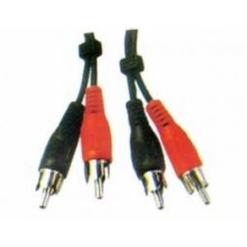

Tα "καλά" και επίχρυσα καλώδια είναι απαραίτητα..
Μπορείς να ξεκινήσεις σιγά σιγά..
Να αντικαθιστάς δηλαδή ζεύγος ζεύγος..
Γιατί αυτά τα κλασσικά άσπρο/κόκκινο, ή μαύρο/κόκκινο που έδιναν μαζί, είναι της κακής συμφοράς!
Καμία σχέση στην εφαρμογή.
Κ εννοείται μόλις έρθουν τα ηχεία, προτίμησε κάποια καλά, και ικανά σε πάχος.
Αλλωστε δεν θα χρειαστείς πολλά μέτρα, με βάση την διάταξη (ενισχυτής/ηχεία) του αρχικού σου σχεδίου..

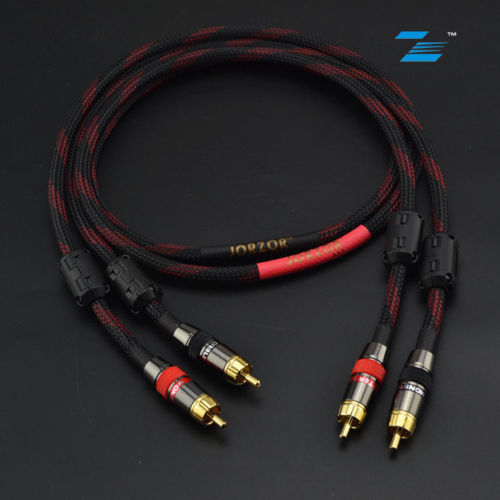

Αυτά για τις συσκευές Audio είναι μιά χαρά και μάλιστα φθηνά σχετικά, με άριστο αποτέλεσμα εφαρμογής και ήχου..
https://www.ebay.com/itm/Hi-Fi-Copper-Stereo-2-RCA-to-2-RCA-Male-Audio-Signal-Cable-Amplifier-Video-Cord/272500633434?hash=item3f724daf5a:m:mrBpgbC0BWUNgU5BTPCdXkQ&var=571559262533

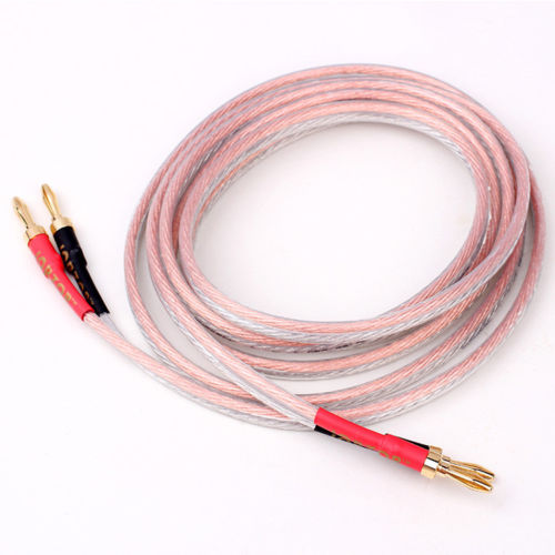

Και για τα ηχεία αυτά είναι καλά σχετικά και τερματισμένα..
https://www.ebay.com/itm/HI-FI-Pure-Copper-BiWire-Speaker-Cable-Banana-plugs-Line-Wire/272832882499?hash=item3f861b6743:m:mIlzA9fjYc_AmzXv6ASIMJw&var=571980030918
Σαφώς και καταλαβαίνεις ότι υπάρχουν καλώδια που κοστίζουν μία περιουσία..
Απλώς αποφεύγοντας τα καλώδια που πουλάνε στα ηλέκτρονικά μαγαζιά, όπως επίσης και τα rca του κατασκευαστή,
χωρίς να δώσεις πολλά βελτιώνεις τον ήχο, και ασφαλίζεις τις συσκευές σου λόγω καλύτερης εφαρμογής του βύσματος, από
απώλειες,βραχυκυκλώματα, κλπ..

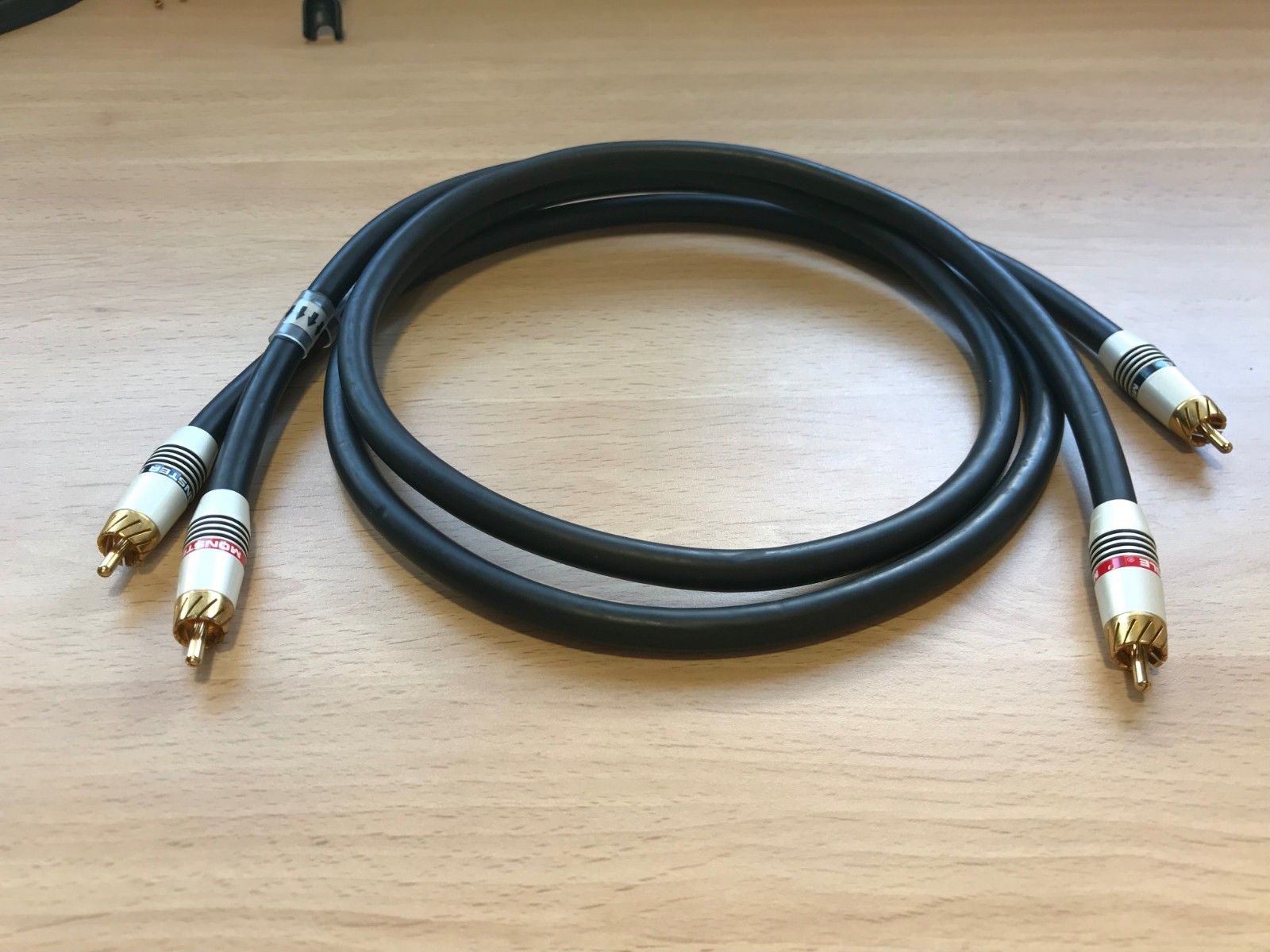

Υπάρχει λύση να ταιριάξει τις συσκευές του τότε με καλώδια του τότε..;)
Kαλώδια της Monster Cable M1000i μετάχο του 1998 μόνο με 140 εβραίους!!!:)
https://www.ebay.com/itm/Monster-Ca...202566?hash=item23a8581e46:g:hEsAAOSwiXxbfEaI

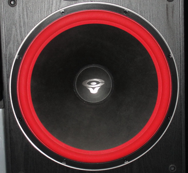

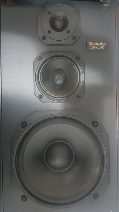

Δυστυχώς τα χει κανείς χάλια τα ηχεία.
Θα έχει σακατέψει τελείως View attachment 103860 View attachment 103861
Τα βουλιάγματα διορθώνονται μέσα σε 5 λεπτά.
Χωρίς να χαλάσεις κάτι..
Αυτό δεν είναι ένδειξη κακής χρήσης,υπερβολικά υψηλής έντασης, παιξίματος κλπ.
Μέσα σε 2 λεπτά ένας μπόμπιρας που έχει ξεφύγει της προσοχής μπορεί να δημιουργήσει κάτι τέτοιο.
Το βασικό είναι τα μεγάφωνα να λειτουργούν καλά, και οι αναρτήσεις του woofer να είναι οκ.
Επίσης τα κουτιά να μην έχουν ίχνη πτώσης, και βανδαλισμών γενικότερα..

Εγώ είδα ότι είναι σακατεμένα τα mid-range και στα δύο ηχεία full και το ενα γουφερ εχει τσαλακωμα προς τα εξω. Δεν ξέρω πώς το κανε αυτό. Τα συγκεκριμένα mid Δεν νομίζω ότι Διορθώνονται. Επίσης είναι Σπασμένο από το ξύλο στο 1.
Αναφέρεσαι στο βούλιαγμα της μπίλιας του midrange?
Γιατί αυτό είναι classic πρόβλημα εδώ κ πολλές γενιές, και οφείλεται περισσότερο στις δημιουργικές ανησυχίες
των πιτσιρικάδων..
Για ένα παράξενο λόγο τους τράβαγαν σαν μαγνήτες οι μπίλιες..
Εγώ ευτυχώς έχω καλλυμένο midrange, κ woofer με ανάποδη μπίλια!;)

Ναι για την μπιλια αναφερομαι στα mid το sub ειναι στην περιφερεια.Αυτες οι μπιλιες ειναι παντελος στραπατσαρισμενες πως φτιαχνονται;
Πολύ εύκολα..
Το έχω δοκιμάσει σε ενός φίλου Roister τα οποία είχαν πολύ μαλακό θόλο.
Σε wharfedale, και σε kef, σε όλα με επιτυχία!!
Δες το βίντεο αυτό, υπάρχουν πολλοί τρόποι..
https://www.youtube.com/results?search_query=repair+pushed+in+speaker+cone

Τώρα είδα ότι το ένα έχει αρκετό τσαλάκωμα το midrange..
Θα επανέλθει αλλά οπτικά θα δείχνει τις "ρυτίδες" του.
Το woofer με ανησυχεί περισσότερο γιατί το θέμα της ακαμψίας που πολύ σωστά έθεσε ο νταχάρης είναι κάτι που πιθανόν να επηρεάσει το τελικό ηχητικό αποτέλεσμα.
Μην ξεχνάς ότι ο VX800 δεν έχει αμελητέα ρεύματα, καθότι έχει ικανά αποθέματα για να τα ζορίσει τα συγκεκριμένα ηχεία.
Οπότε κάποια φλαταρίσματα και τριξίματα θα υπάρξουν απο το συγκεκριμένο woofer.
Βέβαια αν παίζουν κανονικά τα μεγάφωνα κ δεν έχουν αρπάξει, τα 30€ που ζητά, είναι αστείο ποσό.
Ακόμη και για ανταλλακτικά αξίζει να τα αποκτήσεις όπως πρότεινε ο φίλος tonis.

θερμοσιλικόνη?!:o
ούτε καν!
αν το γούφερ έχει καμιά επίστρωση..ή ήταν από ύφασμα....θα πάει περίπατο
απαλά με μία ηλεκτρική σκούπα από το καλό μέρος προς το χτυπημένο(δεν είναι απαραίτητο να ακουμπήσει στον κώνο...ανάλογα το υλικό) και είναι κομπλέ8-)

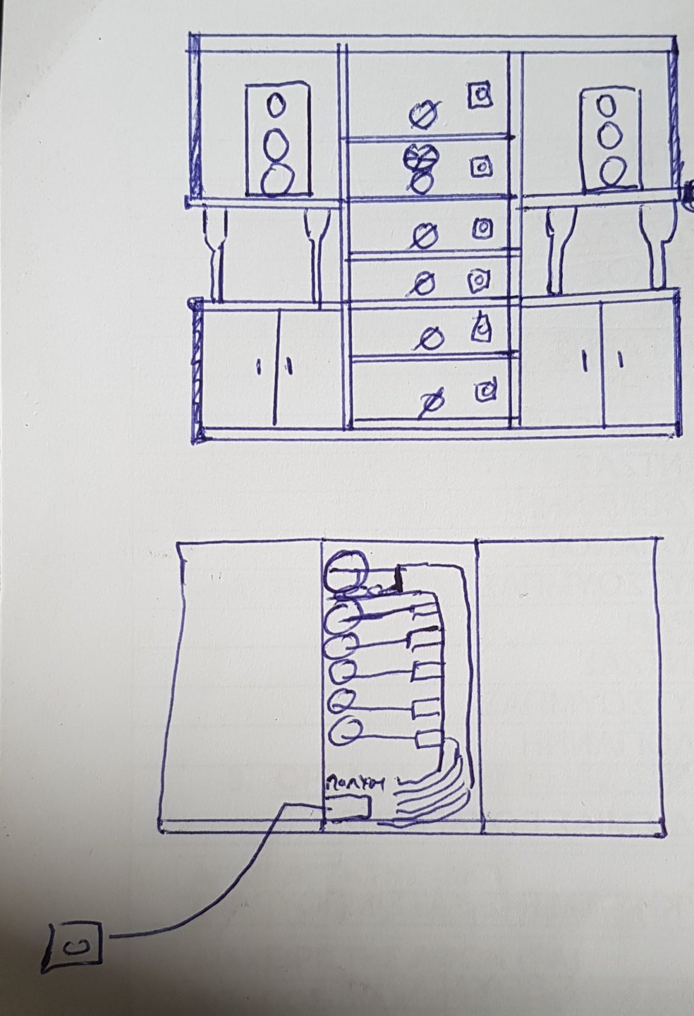

Ωραια ξεκιναω με το cd που μεχρι στιγμης το βρισκω 290 μεχρι 400.Θα το περιμενω και θα δω.
Απο εκει περα ερωτηση γιατι το πικαπ τελευταιο;Με ρωτησε και ο toni αλλα δεν καταλαβα το λογο;
Εχω υπολογισει να μπει στην πλατη ανεμιστηρας για τον ενυσχητη.
Καπως ετσι θα ειναι δεν μπορω να το περιγραψω ακριβως.
Παντος τα ξυλα ρωτησα 214 ευρω πρακτικερ.
Χεχε, λίγο ψηλά δε βγαίνουν τα ηχεια; και λίγο θαμμένα, και πολύ κοντά μεταξύ τους...
Δες λίγο τι προδιαγραφές δίνει ο κατασκευαστής πρώτα... Και ΤΉΡΗΣΕ τες.
