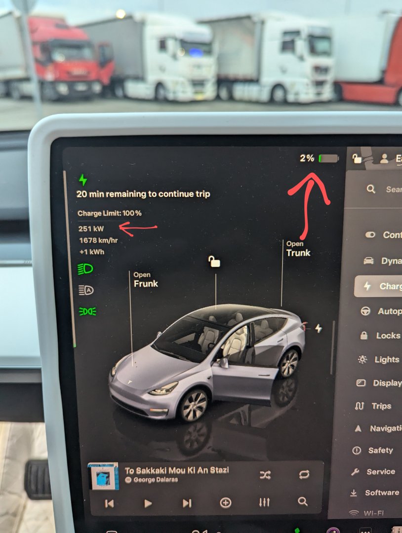

Αταλάντη. Έτρεχα, έτρεχα, δε κατάφερα να το μηδενίσω. 2%..
250+ kW με το "γειά σας, καλωσήρθατε"..
Ούτε αναμονές φόρτισης, ούτε app, ούτε τίποτα. Δουλεύει.
Μεγάλη υπόθεση παιδιά.
Ξέρω περίπτωση Tesla που το άφησε στο 0% και μετά δε μπορούσε να το φορτίσει με τίποτα και το πήγε στο συνεργείο. Γενικά δεν είναι να παίζεις με το 0%.
