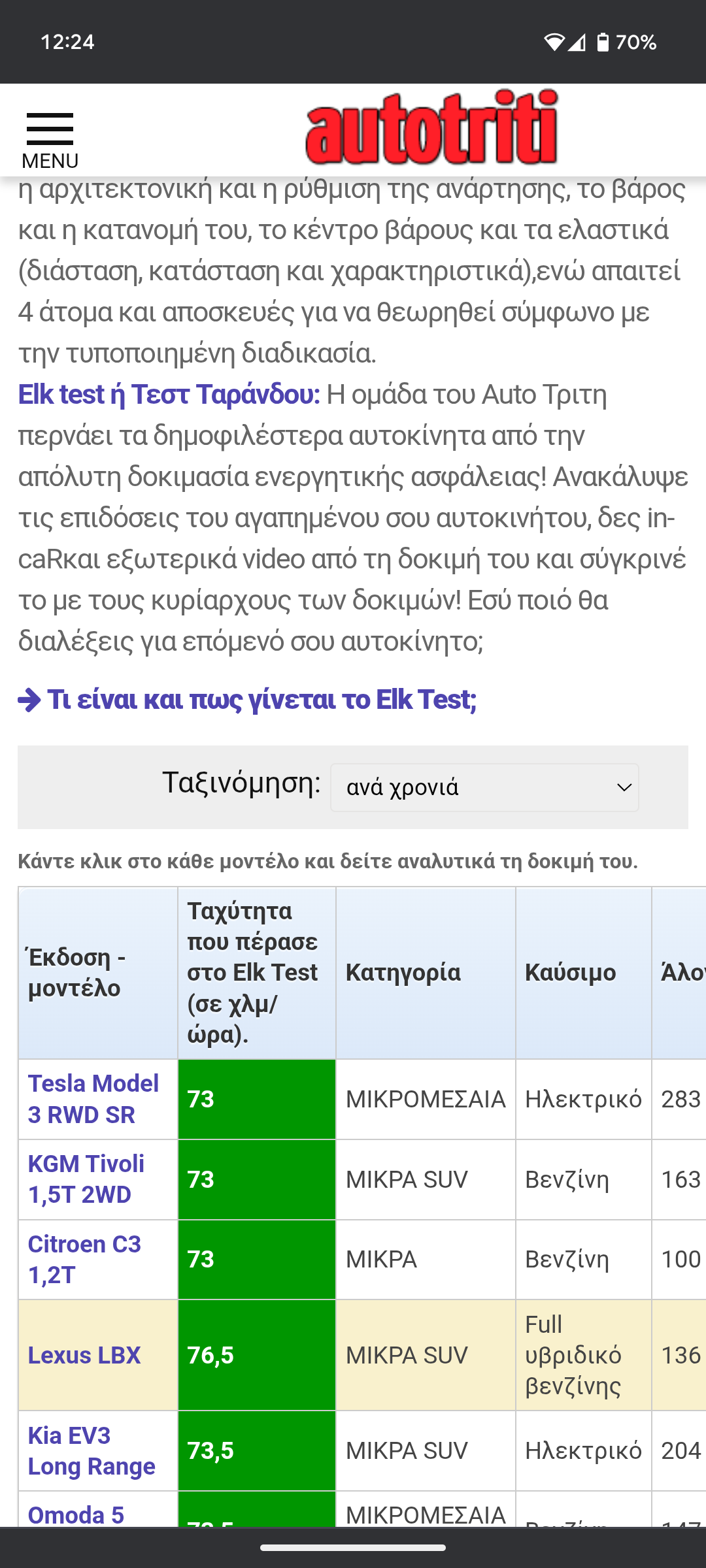

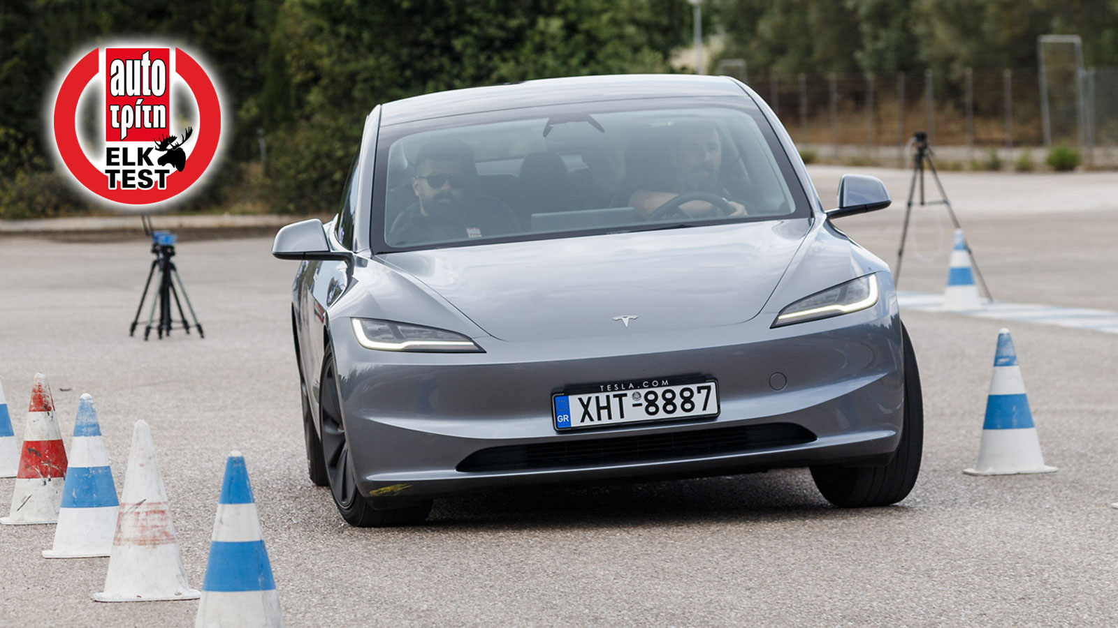

Έχουμε ένα σημερινό τεστ ταράνδου για το νέο model 3, σε άρθρο που εκ του πονηρού (🤪😁🤣) δεν αναφέρει με σαφήνεια με ποια ακριβώς έκδοση έγινε το τεστ, αλλά δίνουν λινκ τιμής για το πισοκίνητο στάνταρτ μοντελ 3 και αναφέρουν χαμηλή ισχύ regeneration και "με μια τάση του μπροστινού να ανοίγει την τροχιά του", πράγματα που δείχνουν την πισοκίνητη έκδοση.
Στα 73 km/h
ΥΓ. Μόλις τώρα το βρήκα, στον γενικό πίνακα κατάταξης φαίνεται ξεκάθαρα πως ήταν το πισοκίνητο:
Στο 4-κινητο model 3, σε παλιότερα τεστ (ξέρουμε πως έγινε κατ'επαναληψιν) αναφέρεται χαρακτηριστικά: τρεις διαφορετικοί οδηγοί και κανείς δεν σημείωσε ταχύτητα κάτω από 80 χλμ./ώρα.
Πέρασε με 86 km/h.
Προφανώς το 4-κινητο είναι τραίνο, ενώ το πισοκίνητο είναι αδύνατο να έχει σε τέτοιες δοκιμασίες τις επιδόσεις 4-κινητου. 😎
ΥΓ. Είναι βέβαιος για το "εκ του πονηρού" του εν λόγω άρθρου, διότι είναι γνωστό για τους συμμετέχοντες πως δεν είναι "φιλικοί" προς τα Τέσλα. 😁🤣🤪
Ντιμιφούτηδες! 🤣🤪😁
Η βεβαιότητά μου ενισχύεται ακόμα περισσότερο, διότι δεν αναφέρονται διόλου οι πολύ υψηλότερες επιδόσεις της 4-κινητης έκδοσης, για λόγους σύγκρισης και ουδετερότητας στο θέμα. 😎
Επίσης, στο λινκ που δίνουν για τιμή, υπάρχουν όλα τα μοντέλα, και το 4-κίνητο. 😁

Για του λόγου το αληθές, εγώ σου είχα πει να δοκιμάσεις το 4-κινητο, κι όχι το πισοκίνητο:
Ζήτα τεστ ντραιβ το Υ. Αλλά ζήτα το LR, όχι το πισοκινητο ..

Για πες για το moose test λοιπόν.
Το moose test αν θες να μάθεις 😁🤪🤣 δείχνει μέχρι ποια ταχύτητα μπορείς να κάνεις αποφυγή εμποδίου.
Σου πετάγεται ένα παιδί στο δρόμο, πάνω στην Εγνατία ή στην Τσιμισκή. Ένα μηχανάκι. Κάτι σε επαρχιακό δρόμο.
Εκεί θα κάνεις παρόμοιο ελιγμό.
Η καλύτερη συμπεριφορά στο στρίψιμο, ενδιαφέρει σε ακόμα υψηλότερες ταχύτητες, και αφορά όλο το στήσιμο της ανάρτησης, το πόσο μαλακή είναι, και για μέχρι ποιες ταχύτητες έχει στηθεί.
Το iD.3 είναι καλοστημένο αυτοκίνητο για ταχύτητες Μαξ έως 163, δε πάει άλλο. Δε χρειάστηκε να το "σφίξουν" για να είναι οκ στα 180 και 200, όπου απαιτείται διαφορετικό στήσιμο και αντοχές.
Προφανώς πλησιάζοντας την τελική του (130-150) είναι στα όρια του στησίματός του, το οποίο δεν είναι φτιαγμένο για υψηλές ταχύτητες.
Ένα άλλο iD.3, με τελική 200-220, και με ισχυρότερο κινητήρα, θα έχει υποχρεωτικά διαφορετικό στήσιμο ανάρτησης και θα είναι σαφώς καλύτερο σε στροφές στα 130-150 με αυτό που έχουμε.
Το rwd model 3 είναι στημένο για να πιάνει σημαντικά υψηλότερη τελική ταχύτητα (200-αρίζει), οπότε στις ταχύτητες που ζοριζεται το iD.3 (130-150) είναι εντελώς "μέσα στα νερά του" το Τέσλα.
Γι'αυτό πάει αρχοντικά σε τέτοιες ταχύτητες.😎
Ταυτόχρονα, η ισχύς του κινητήρα του iD.3 είναι υποδεέστερη του Τέσλα, οπότε η ανάρτηση καθενός φτιάχνεται ώστε να "συγκρατεί" την απαιτούμενη μέγιστη ισχύ.
Τέλος, το σοφτγουερ του Τέσλα (αναφέρομαι στα συστήματα ευστάθειας) είναι βέβαιος πως είναι καλύτερο από του iD.3, και το υψηλότερο regeneration σε σχέση με το γερμανικό, είναι ακόμα ένα προσόν.
Οι πολύ υψηλές επιδόσεις σε moose test των LR AWD m 3/Y κατά τη γνώμη μου οφείλονται σε μεγάλο βαθμό στο σοφτγουερ της φίρμας, σε συνδυασμό με το regeneration και την έξυπνη (μεταβαλλόμενη από το σοφτγουερ) χρήση του regeneration σε ελιγμούς, μαζί με τα υπόλοιπα συστήματα ευστάθειας (σοφτγουερ) και την εξελιγμένη τετρακίνηση (σοφτγουερ).
Είναι αξιόπιστο 100% ;
Το moose test, κατά τη γνώμη μου (που δεν είναι σημαντικής αξίας) δεν είναι 100% αξιόπιστο, διότι εξαρτάται σε μεγάλο βαθμό από τα ελαστικά που φοράει το αυτοκίνητο, κι έχουμε δει αυτοκίνητα με μέτρια ελαστικά από "μαμά".
Επίσης εξαρτάται από την θερμοκρασία της πίστας σε σχέση με τα ελαστικά, και από τις ικανότητες του οδηγού, και δεν είναι όλοι οι οδηγοί ίδιοι, αλλά ας πούμε πως αυτό είναι το τελευταίο.
Ωστόσο, όπως έγραψα νωρίτερα
Αυτό αναφέρεται στο προηγούμενο model 3 LR AWD, είναι ένα (από τα πολλά moose test) τεστ του 1019 από τους Ισπανούς, και άμα ψάξεις θα το βρεις επιλέξει αυτό το σχόλιο, σε γνωστό ελληνικό site αυτοκινήτων.
Δηλαδή ως ένα σημείο υπάρχουν μικροδιαφορές (ένας οδηγός στους 3 πέτυχε 86 km/h) αλλά όλοι είχαν πολύ υψηλές επιδόσεις.
ΥΓ. Λόγου χάριν, στο συγκεκριμένο moose τεστ του model 3 standard RWD, απέφυγα και δεν σχολίασα διόλου τα ελαστικά που φορούσε (Bridgestone Turanza 5) τα οποία δεν τα έχω σε ιδιαίτερη εκτίμηση (μάλιστα έχω πολύ αρνητικές εντυπώσεις από δική μου χρήση στα Turanza της φίρμας), και θεωρώ πως θα μπορούσε να επιτύχει καλύτερες επιδόσεις με ελαστικά της pirelli ή της hankook. Αλλά πόσο καλύτερα δε ξέρω, και δεν έχει ιδιαίτερο νόημα να το συζητώ.
Ούτε τις ικανότητες οδήγησης του δοκιμαστή σε σχέση με τους γνωστούς Ισπανούς δεν συζητώ, εκεί κι αν δεν έχει νόημα. 😎
