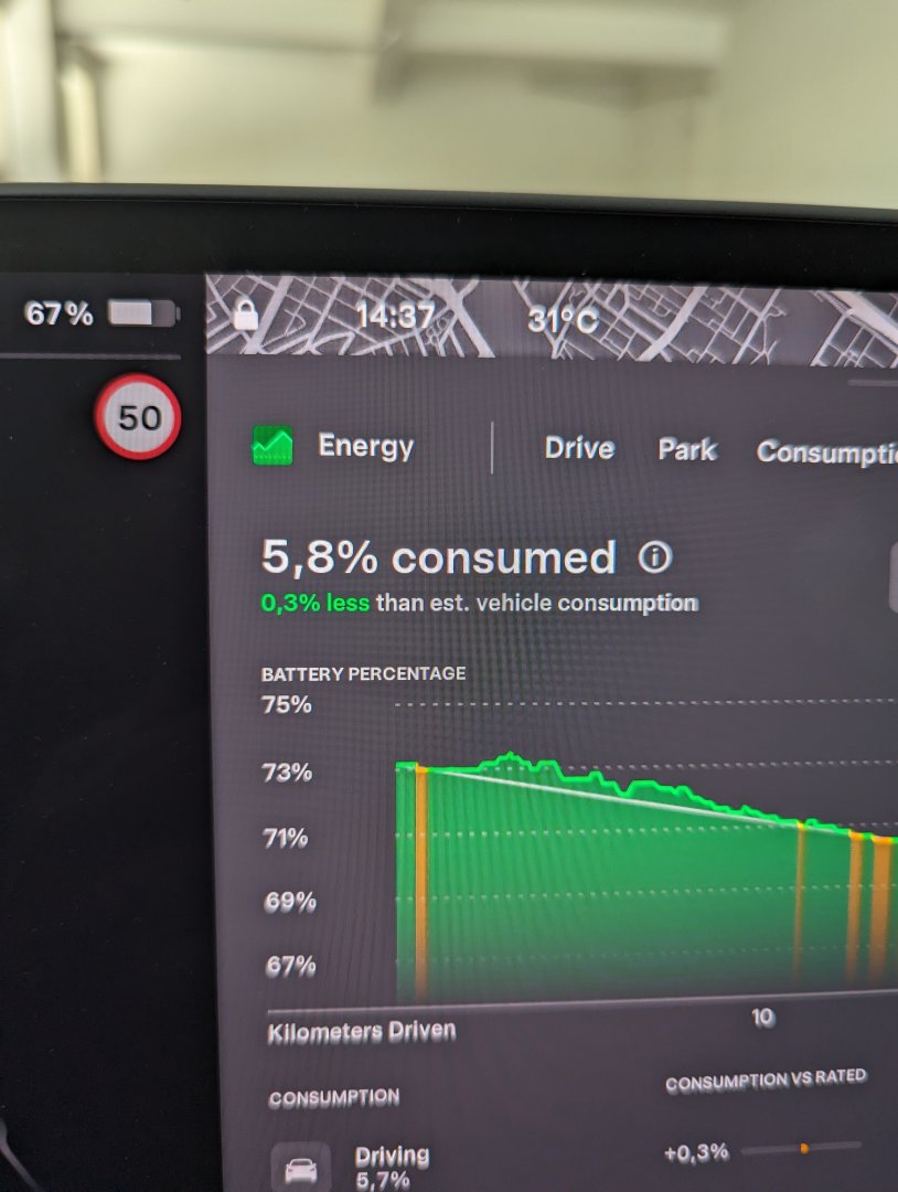

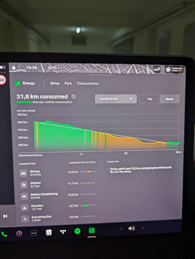

Κάθε μέρα που πάω στη δουλειά, μου καίει λιγότερο από την WLTP!
Και σήμερα που πήγα στη δουλειά, "έκαψε" λιγότερο από την WLTP. 😁😂🤣
Μπορώ να σας ανεβάσω πολλές φωτογραφίες, αλλά μια μόνο, φτάνει:
Έκαψα 0,3% λιγότερο από την WLTP.
Η πρώτη πορτοκαλί λωρίδα που βλέπετε, ήταν ένα φανάρι που ξεκίνησα σα διάολος μέχρι 120, κοντά στο αεροδρόμιο, αφήνοντας πίσω μου διτροχες μηχανές μεγάλου κυβισμού.
Και τα επόμενα πορτοκαλί ξέρω τι είναι, στην περιφερειακή οδό έγιναν.
Ενδιάμεσα, είχε κίνηση, όπως κάθε μέρα.
Την ίδια διαδρομή αν την έκανα με τον ίδιο (πάνω κάτω) Ρυθμό με το iD.3 (άσε που δεν μπορεί τόση επιτάχυνση, αλλά τες πα), με το κλιματιστικό να με έχει παγώσει μέσα, με τέτοια ζέστη και ντάλα ήλιο έξω, θα έβγαζε τρελή κατανάλωση, καμία σχέση με την WLTP.
Αν κλέβει κάποιος με την WLTP, είναι το γκρουπ βαγκ, κι όχι η Τέσλα. 😎
Και τα δύο αυτοκίνητα τα έχω, ξέρω τι κάνουν, δε μιλάω στον αέρα.
ΥΓ.
Αυτά ήταν τα "καμώματά μου" στην περιφερειακή οδό, η σφήνα της σφήνας λέμε, όλα τα πορτοκαλιά
Και το λέει και σε χιλιόμετρα αν θες, όχι μόνο ως ποσοστό μπαταρίας
Δηλαδή έκανα 32.2 χλμ καταναλώνοντας 31,6 χλμ της ονομαστικής (WLTP) αυτονομίας, δηλαδή στη συγκεκριμένη διαδρομή έχω καταναλώσει 0,6 χλμ λιγότερα από την ονομαστική αυτονομία του αυτοκινήτου κατά WLTP.
Κάντε τις πράξεις.
Το 5,8% της μπαταρίας μου βγάζει 32,2 χλμ.
Το 100% της μπαταρίας, πόσο; 🤣😂😁
(Εν τω μεταξύ, αν δεν κάνω αυτές τις τρελές επιταχύνσεις, αντί για 5,8% μου τρώει 5,3% ή και λιγότερο. Σιγά τα ωα. Δεν αξίζει τον κόπο να ασχολούμαι. Πάω όπως να'ναι. Και δεν με ενδιαφέρει διόλου η κατανάλωση, κουβέντα να γίνεται, όπως είπα, αυτά είναι εντελώς ασήμαντα θέματα, αφού όποτε πέσει κάτω από 20% θα μπει στη μπρίζα ένα βράδυ στο σπίτι, άρα γιατί να ασχοληθείς; Κανένα νόημα.)

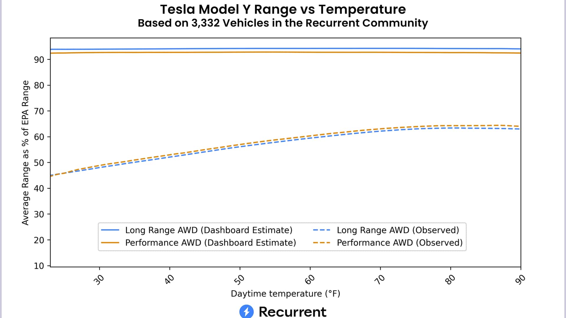

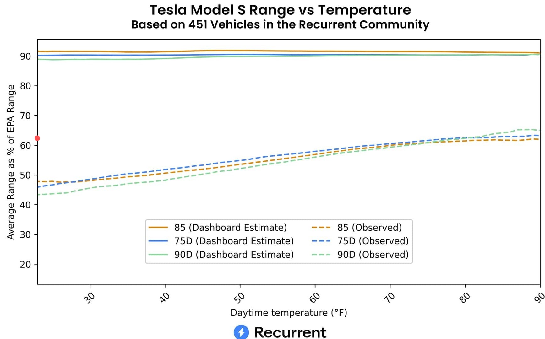

Κάποιες άλλες μετρήσεις που ίσως εξηγούν τα παράπονα οδηγών Tesla είναι οι παρακάτω. Εταιρεία που πουλάει μτχ ηλεκτρικά στην αμερική εξέτασε δεδομένα από πολλά αυτοκίνητα και βρήκε μεγάλες διαφορές στην πραγματική αυτονομία από αυτήν που εκτιμάει το αυτοκίνητο στα Τεσλα (διαφορές που υπήρχανε και σε άλλα αυτοκίνητα σε πολύ μικρότερο βαθμό).
πχ
από εδώ
https://insideevs.com/news/679024/recurrent-tesla-range-lower-than-epa-estimates/
Τα παραπάνω ( :oops: ) είναι πραγματικά δεδομένα από ένα μεγάλο αριθμό αυτοκινήτων και προφανώς αποτελούν την πηγή των δικαιολογημένων παραπόνων.
Ακόμη και αν κάποια αυτοκίνητα είναι μτχ πάλι δεν δικαιολογείται τέτοια διαφορά
πχ σύγκριση με Chevrolet Bolt
τέλος για το id.3 από προσωπική μπειρία (και σαν τέτοια να την λάβετε ή μη υπόψιν σας) έχω άνετα πάνω από την WTLP σε μετακινήσεις εντός νομού (πόλη, επαρχιακοί δρόμοι) ακόμη και με λίγη εθνική μέσα στο μίγμα (με μέχρι 110-120).

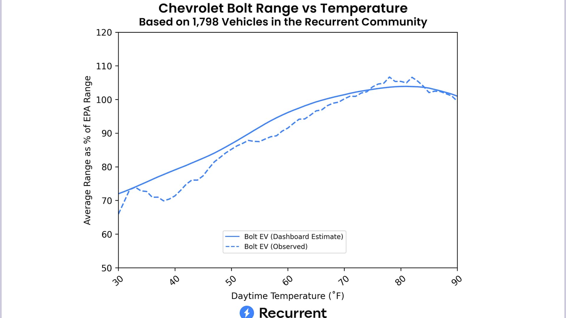

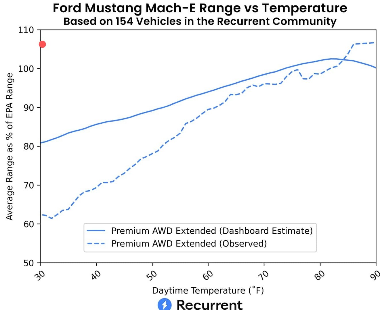

Όσο για τα παραπάνω "δεδομένα" που αποτελούν "πηγή των παραπόνων", είναι γνωστά.
Αφορούν τρόπο οδήγησης, διότι παίρνουν ένα τέσλα που πάει σα διάολος, για να παν σα διάολοι. Τόσο απλά.
Τι να κλασει το Μπολτ και τα άλλα που έχουν για ενοικίαση, είναι γνωστό πως όποιος θέλει να ρίξει γκάζια, πάει και παίρνει μόνον Τέσλα, να το φχαριστηθει. Με τα άλλα, παν χαλαρά.
Όμως.
Από τα παραπάνω γραφήματα, αξίζει να κρατήσεις το πόσο μεγάλες διαφορές έχουν στην αυτονομία τους, αναλόγως εξωτερικής θερμοκρασίας.
Βλέπεις σε όλα μια καλή ανηφόρα στο γράφημα, μιλάμε για μεγάλες διαφορές, και στα Τέσλα βλέπεις σχεδόν ευθεία!
Χαχαχαχαχαχαχαχαχα
Πάμε ένα ένα
Διακύμανση από ~47% έως ~62%, εύρος 15%.
Πολύ ομαλή η καμπύλη αναλόγως θερμοκρασίας.
Διακύμανση από 61% έως 108%, εύρος 47%!
Τραβάει την ανηφόρα γερά λέμε..
Διακύμανση από 67% έως 107%, εύρος 40%!
Ανηφόρα, όχι αστεία. Τεράστιες διαφορές.
Ανηφόρα όλε!
Και βέβαια οι επιδόσεις του Τέσλα, και η διαθέσιμη ισχύς, δεν έχουν καμία επαφή με τα υπόλοιπα..
Άρα, είναι το πόδι του οδηγού, και το οδηγικό προφίλ των πελατών που νοικιάζουν τέτοια αυτοκίνητα. 😎

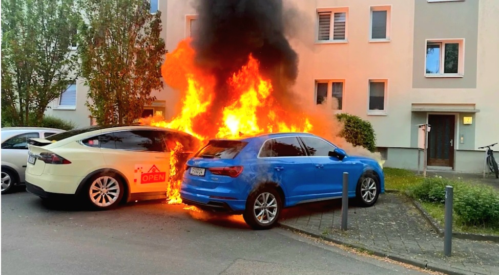

Φρανκφούρτη.
ΤΑΧΙ Tesla Model X.
To όχημα έχει διανύσει 560.000χλμ. Αντικαταστάθηκε προσωρινά από Mercedes diesel, μέχρι να γίνει νέα αγορά ή αντικατάσταση από την Tesla, καθώς το όχημα ήταν εντός εγγύησης.
