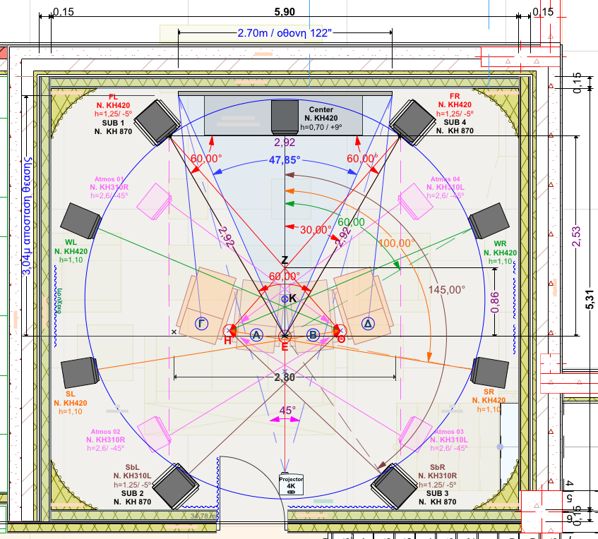

72 μοιρες δεν ειναι παρα πολύ για γωνία θεασης;
Παντως μου αρεσει που φαινεται πολυ ανετος ο χωρος.
Ο καναπες τί διαστασεις εχει; Μου φαινεται αρκετα μικρος στο σχεδιο.
ναι , αλλαζει η οθονη, καταργειται η ηχοπερατη και γινεται απλη 122'', οποτε η γωνια θεασης γινεται 47,85 μοιρες και η αποσταση θεασης 3,04μ.
καναπες 2,80μ, max 3m
θα αναβασω διορθωμενο σχεδιο και υπομνημα
ΥΠΟΜΝΗΜΑ 9.4.4.
Κέντρο κύκλου το Κ, ακτίνα 2,53μ
Σημείο Α,Β,Γ.Δ. πραγματικές θέσεις των 4 ακροατών.
Σημείο Η, Θ θεωρητικές θέσεις ακρόασης (για cross firing)
Σημείο E θεωρητικό MLP
Το σημείο Ε προτάθηκε ως average των Η και Θ
το MLP δεν είναι στο κέντρο του κύκλου.
Τα FL, FR δημιουργούν ένα ισόπλευρο τρίγωνο με το σημείο Ε, (πλευρά 2,92μ), αλλά βλέπουν στα σημεία Η και Θ και τέμνονται στο Κ
Τα FL, WL, SL, SBL HFL, HBL βλέπουν το Θ
Τα FR, WR, SR, SBR, HFR, HFR βλέπουν το Η
Τα atmos μειώθηκαν από 6 σε 4, λόγω μιας σειράς καθισμάτων,
Τηρείται ο κανόνας των ίδιων δορυφόρων 420 και για τα atmos 310, εναλλακτικά είτε 420 παντού (αφού τοποθετείται κ πλαγίως με την αλλαγή μπάφλας) ή 310 παντού.
Απόσταση ακρόασης του θεωρητικού MLP (Ε) από δορυφόρους 2,92μ, εκτός του κεντρικού 2,53μ, τα atmos 3,43μ
Η οθόνη έγινε 122’’ (16/9) και είναι απλή, για να μειωθεί η γωνία θέασης σε ανεκτά όρια.
Απόσταση θέασης 3,04μ, Απόσταση προβολέα-οθονης 4,76μ.
ΓΕΝΙΚΑ
Επιφάνεια από τοιχωματικά όρια : 37,08τμ
Επιφάνεια τελική : 34,78τμ, .
Όγκος : 97,43 κμ
Ύψος min 2,65m, max 3,57m (κεκλιμένη)
γιατι οχι ηχοπερατη ?
προκυπτει μεγαλη γωνια θεασης, μη αποδεκτη, πρεπει να ειναι <55 μοιρων, αν και θα μπορουσε να ειναι λιγο μεγαλυτερη απο 122'' για τους Α και Β, οι Γ και Δ θεατες θα εχαναν λιγο στις κατω γωνιες απο τα FL & FR
22.273
15.548
η 3.30 πλατος απο 3μ ειναι 57 μοιρες και πας στις 48 μοιρες με 2.70 πλατος.

η περιπτωση330/300 με ηχοπερατη, ναι εχει 57,62 μοιρες αλλα μου παει πισω το σημειο Ε δηλ ολα τα καθισματα κατα 60εκ, οποτε χαλαει άλλα πραγματα στον ηχο.
εδω τωρα ζυγιζεις τα πραγματα μεταξυ εικονας και ηχου, αναλογα αν δινεις βαρυτητα στο ενα ή στο άλλο.
Αν γινει αυτο που λες, το οποιο δεν ειναι λαθος, εχεις προφανως μια εντυπωσιακα μεγαλη οθονη 150'', η οποια θα πρεπει να συμβαδιζει με εναν εξαιρετικο προβολεα, ισως και εναν επεξεργαστη εικονας και σιγουρα η πρωτη εντυπωση σε εναν επισκεπτη θα ειναι καθηλωτικη, καθοτι η εικονα προηγειται του ηχου.
Στην περιπτωση αυτη χανεται η ηχητικη ομοιομορφια, αφου διαφοροποιουνται οι αποστασεις των ηχειων απο το MLP και πεφτεις στην παγιδα να διαφοροποιησεις τα ηχεια και να βαλεις μικροτερα στα surround και στα surround back αφου ειναι πιο κοντα, προφανως ουτε αυτό ειναι λαθος, απλα παλευεις με ισοσταθμισεις και ειναι πιο δυσκολο να ματσαρεις τα ηχεια γιατι αν παλι βαλεις ιδια ηχεια θα στα κοβει η ισοσταθμιση.
Τωρα αν σε καθηλωνει ο σωστος ηχος, παραβλεπεις την τεραστια οθονη και πας σε πιο βατα πραγματα, αν και η προτεινομενη 122'' δεν τη λες μικρη , καθε άλλο.
Τεσπα τπτ δεν ειναι λαθος αν τηρειται το by the book σε καθε περιπτωση.

Αποκλείεται. (Πραγματική απόσταση ακρόασης καθήμενου ακροατή στις Α&Β, δηλαδή με κέντρο το Ε)
Οι πίσω δορυφόροι είναι πολύ πιο κοντά από το κεντρικό, και τα άτμος 3,5μ;
Δε ξέρω αν έχει νόημα το θεωρητικό σενάριο που φτιάχνεις, αλλά έχει ένα σωρό σφάλματα, και δε βλέπω το λόγο γιατί να κάνεις τόσες υποχωρήσεις σε ένα εντελώς θεωρητικό σενάριο που θα όφειλε να είναι τέλειο.
Για να πάρεις κοντά στα 3μ απόσταση ακρόασης, θες μεγαλύτερο δωμάτιο.
Ίσως να κάνεις ένα νέο θρεντ για να τα βάλεις εκεί όλα αυτά, μπας και βγει μια άκρη.
Δεν υπάρχει άνθρωπος να δει ευχάριστα σε τόσες μοίρες γωνίας θέασης.

Αποκλείεται.
στην πρωτη σειρα του υπομνηματος, αναφερω οτι το σημειο Κ ειναι το κεντρο του μπλε κυκλου που βρισκονται οι 8 δορυφοροι , επομενως ναι
συμφωνω +1000
απλα το σκεπτικο μου ηταν να βρεθει η βελτιστη λυση για δεδομενο θεωρητικο χωρο. Αρα αυτο που πρεπει να κατατεθει ειναι η σειρα των υποχωρησεων (απο την ελαφρυτερη προς την βαρυτερη), ωστε να προκυψει η κατα το δυνατον καλυτερη λυση για αυτον το ανυπαρκτο χωρο.
Αυτο ισως βοηθησει τα μελη να επιλεξουν το "μη χειρον βελτιστον" οσον αφορα τις υποχωρησεις που θα κανουν, αν αυτες μπορουν να μπουν σε μια σειρα προτεραιοτητων.

Όχι, δεν αντιλαμβάνομαι.
Προσωπικά, αν είχα αυτό το χώρο των 31τμ (5,3*5.9) θα έβαζα 3 θέσεις συνολικές, την κεντρική θέση (mlp) στο πραγματικό κέντρο του κύκλου ακρόασης, όλα τα ηχεία 310 (δε χρειάζεται μεγαλύτερα, είναι μικρός χώρος) και όμοιες αποστάσεις ακρόασης σε όλους τους δορυφόρους έως 2,4μ (και στους άτμος), σωστές γωνίες στους δορυφόρους εδάφους (30/60/90/135) και αν πλακώσουν παραπάνω θεατές - ακροατές, βοηθητικές καρέκλες.
Είναι μικρός χώρος, χωράει πραγματικές θέσεις 3.
Σε αυτόν τον μικρό χώρο, μια αρμαθιά μπας ριφλεξ από 420, θα είχαν απρόβλεπτα έως καταστροφικά αποτελέσματα.
Ηχοπερατή οθόνη φυσικά δε χωράει. Η ηχοπερατή θέλει μεγάλη απόσταση θέασης (σαφώς πάνω από 3μ) ώστε να μη βλέπεις την ανωμαλία της επιφάνειας και να μπορείς να δεις την ανάλυση του προβολέα.
Γενικά οι μεγάλες αποστάσεις ακρόασης, οι πολλές θέσεις ακροατών - θεατών, οι μεγάλες οθόνες, τα μεγάλα ηχεία και οι ηχοπερατες οθόνες, είναι για μεγάλους χώρους, θα έλεγα μίνιμουμ 45-50τμ.
Τώρα σε 30τμ να βάλεις 3+ μέτρα οθόνη και 420 και πολλές θέσεις καθισμάτων και να τραβάς τις αποστάσεις ακρόασης από τα μαλλιά μπας και φτάσουν τα 3μ τα μπροστά ηχεία, είναι όλα λάθος, η συνταγή της αποτυχίας και να προσπαθεί ένας τρινοβ να τα συνεφέρει, όχι...
Πάνε σε μεγάλο χώρο να τα κάνεις.

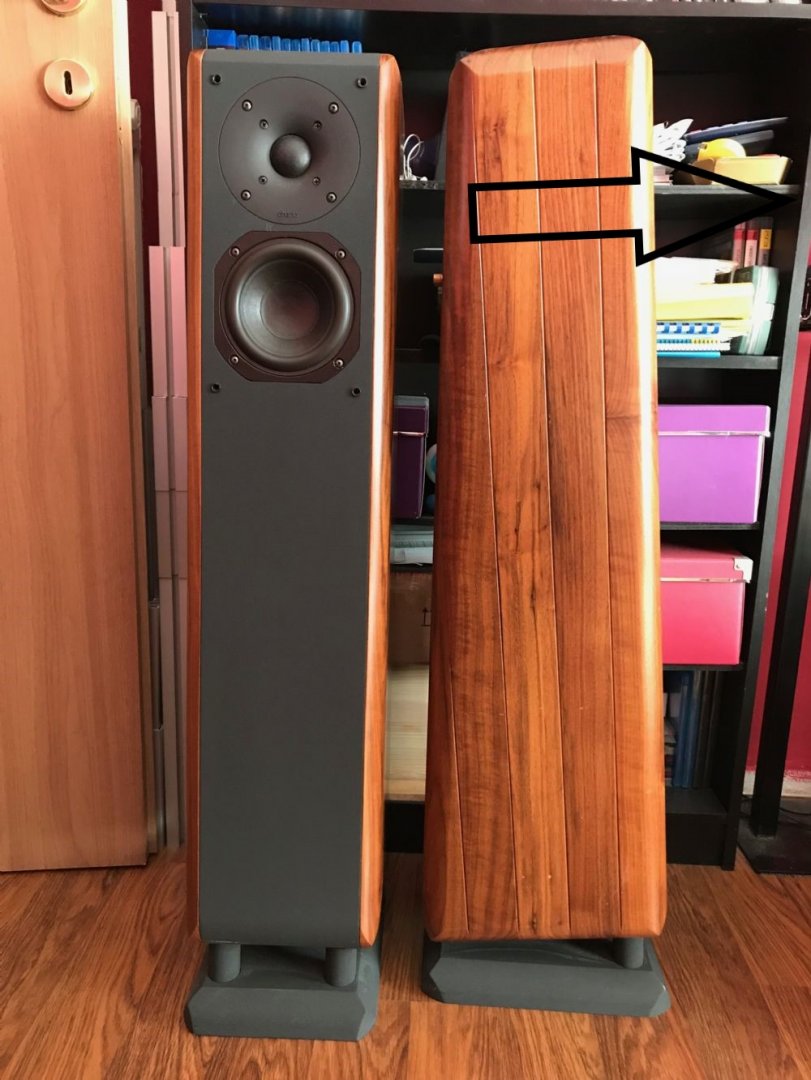

Υπάρχουν περιπτώσεις που δεν χρειάζεται να ακολουθούμε ακριβώς τον κανόνα του ισοσκελούς τριγώνου.
ΠΧ Chario. Έθεσα το θέμα στην Εταιρεία. Η απάντηση που έλαβα: (αυτόματη μετάφραση ... sory...)
Γεια σας Ιάκωβε, σας ευχαριστώ για το ερώτημά σας! Στην πραγματικότητα δεν υπάρχει συγκεκριμένη θέση για το CYGNUS, απλώς πιστέψτε τα αυτιά σας και ολόκληρο το σώμα σας. Χάρη στο tweeter "T38 Waveguide" και το ενσωματωμένο "DOWN-FIRING-BASS-SYSTEM", αυτό το μεγάφωνο λειτουργεί με πανκατευθυντική ακτινοβολία και δεν είναι ένα ηχείο άμεσης ακτινοβολίας όπως το LASER POINTER. Δεν έχουν απαραίτητα ένα "ΓΛΥΚΟ SPOT", αλλά ολόκληρη η αίθουσα ακρόασης είναι γεμάτη ενέργεια και δεν υπάρχουν τρύπες "LEAKS". Απλά πιστέψτε στον εαυτό σας και τις δυνατότητες του ηχείου και δοκιμάστε τα πάντα και ακολουθήστε τη θέση που σας αρέσει περισσότερο και με την οποία αισθάνεστε πιο άνετα μπροστά από το ηχείο - τότε όλα είναι καλά!
Επισυνάπτω δε φωτογραφία που δείχνει ότι η μπροστινή μπάφλα, δεν είναι κάθετη ως προς το έδαφος, με αποτέλεσμα το τουίτερ να εκπέμπει αρκετά ψιλότερα (από το αυτί) κοντά στην θέση ακρόασης! Έτσι συμβαίνει και με τις υπόλοιπες διαστάσεις...
Όσα γράφεις παρακάτω, δεν δικαιολογούν αυτή την πρώτη πρόταση, η οποία είναι λάθος. ;)
Με οποιοδήποτε ηχείο, ανεξαρτήτως κατασκευαστή και δεξερωγωτι, ο κανόνας του ισόπλευρου (όχι απλά ισοσκελούς που λες) τριγώνου ακρόασης, είναι απαράβατος.
Η οφ αξις απόκριση του καθενός ηχείου, είναι μια άλλη, εντελώς διαφορετική παράμετρος, όπου ωφελείται το ηχείο αν έχει waveguide, και δίνει την δυνατότητα οφ αξις τοποθέτησης επάνω στο ισόπλευρο τρίγωνο τοποθέτησης και ακρόασης.
Αν το ηχείο έχει κακή οφ αξις απόκριση, τότε είναι υποχρεωτική η ον αξις τοποθέτησή του, επάνω στο ισόπλευρο τρίγωνο ακρόασης, δηλαδή με την τυπική έσω στροφή του κατά 30°, ώστε να κοιτάει στην ευθεία τον ακροατή.
Ιάκωβε μην γράφεις τέτοια πράγματα ότι πχ κάποια εταιρία δεν διαβάζει τουλ και γράφει το τρίγωνο εκεί που δεν πιάνει μελάνι γιατί κάποιοι βγάζουν σπυράκια :p
