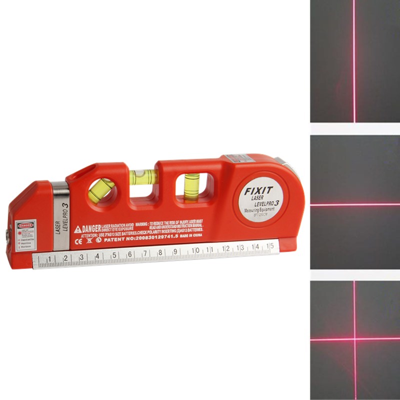

Εν τω μεταξυ εκεινο το ρημαδι το αλφαδολεηζερ που δεν το βρισκω πουθενα στο εμποριο και συνεχως μας το μοστραρεις στις φωτο κατι μου λεει οτι το προμηθευτηκες απο τον Μιχαλη.
Το έχω κάνα δίμηνο που ήθελα να αλφαδιάσω κάτι κρεμαστά ράφια.
άψογο και τσάμπα

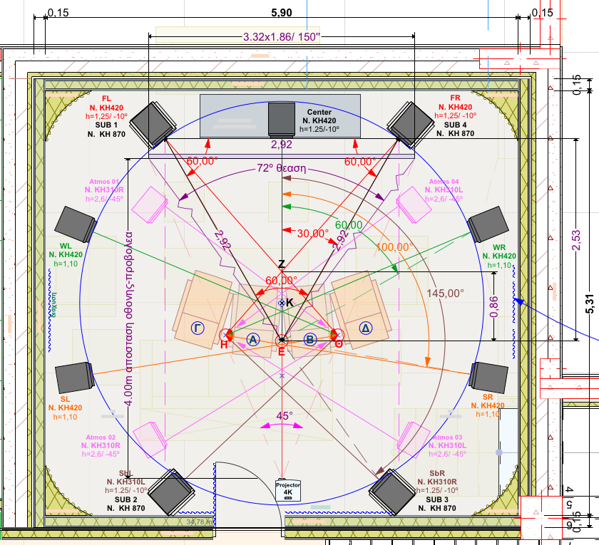

ΣΗΜΕΙΩΣΗ
κρατηθηκαν οι ιδιες διαστασεις του δωματιου,
αφενος για να γινονται συγκρισεις με τα προηγουμενα και
αφετερου για να μη γινει ευκολο και
να υπαρχουν τα ¨διλημματα, του τι να επιλεξω και του τι να θυσιασω για την βελτιστη λυση".
ΥΠΟΜΝΗΜΑ 9.4.4.
Κέντρο κύκλου το Κ, ακτίνα 2,53μ
Σημείο Α,Β,Γ.Δ. πραγματικές θέσεις των 4 ακροατών.
Σημείο Η, Θ θεωρητικές θέσεις ακρόασης (για cross firing)
Σημείο E θεωρητικό MLP
Το σημείο Ε προτάθηκε ως average των Η και Θ
το MLP δεν είναι στο κέντρο του κύκλου.
Τα FL, FR δημιουργούν ένα ισόπλευρο τρίγωνο με το σημείο Ε, (πλευρά 2,92μ), αλλά βλέπουν στα σημεία Η και Θ και τέμνονται στο Κ
Τα FL, WL, SL, SBL HFL, HBL βλέπουν το Θ
Τα FR, WR, SR, SBR, HFR, HFR βλέπουν το Η
Τα atmos μειώθηκαν από 6 σε 4, λόγω μιας σειράς καθισμάτων,
Τηρείται ο κανόνας των ίδιων δορυφόρων, αλλά,
με την μετατόπιση των καθισμάτων πιο κεντρικά και αφού μειώθηκαν οι αποστάσεις, θα μπορούσε να τοποθετηθεί το 8’’ (310) παντού (δορυφόροι κ οροφή, 13τμχ)
Η επιλογή του 420 παντού (και στην οροφή), κρίνεται “μη δόκιμη, (είναι μεγάλο και τοποθετείται όρθιο,) αν και ηχητικά σωστότερη, αφού πρώτα τα atmos ούτως ή άλλως τερματίζουν
Η οθόνη μεγάλωσε και από 140’’ έγινε 150’’ (16/9) και ηχοπερατή γιατί μειώθηκε η πλευρά του ισόπλευρου τριγώνου.
