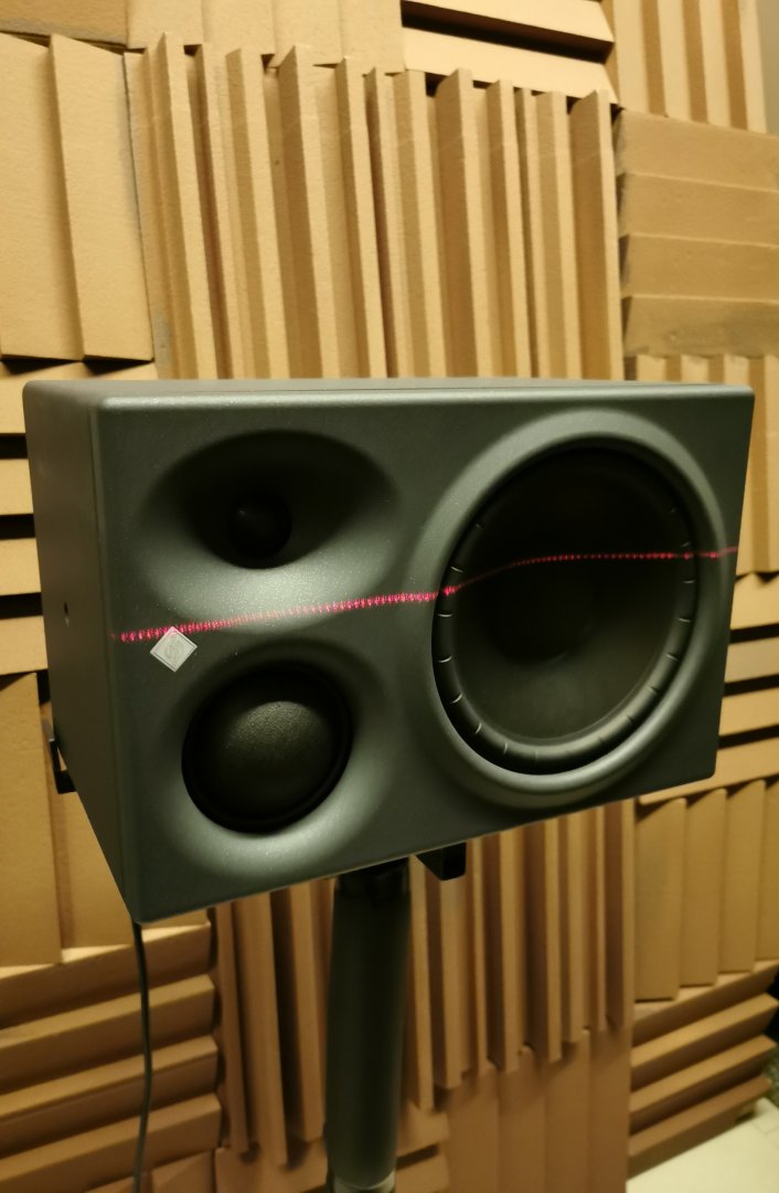

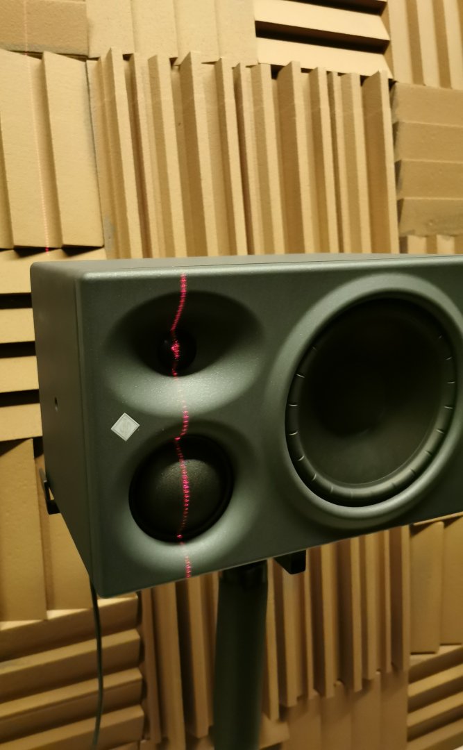

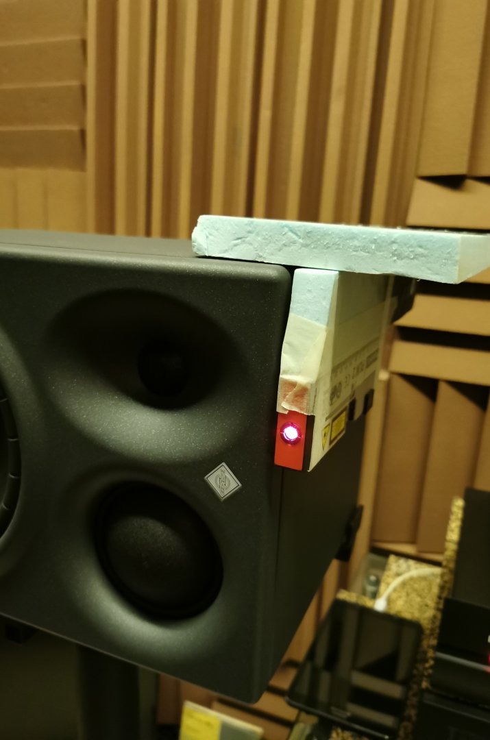

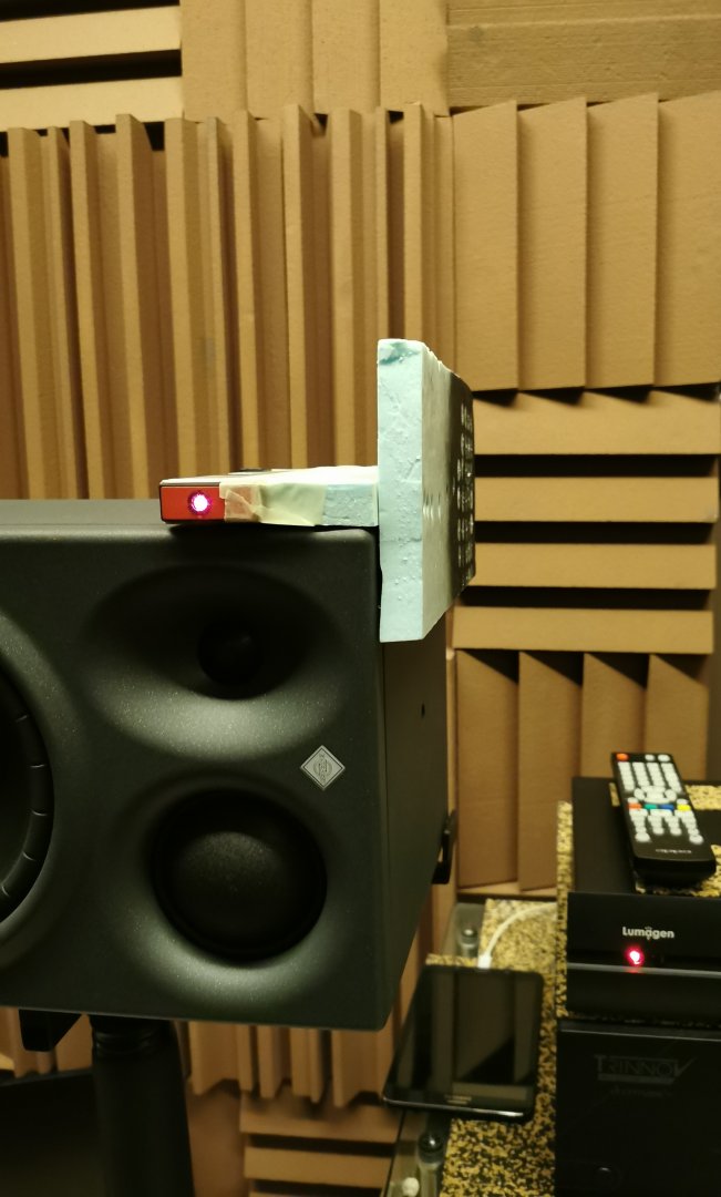

Έτσι στα γρήγορα, 4 φωτογραφίες, από τα σαράουντ ηχεία, που είναι τοποθετημένα στις +-90°, χωρίς toe in:
Κατεύθυνση κάθετης γραμμής ον αξις:
Στο απέναντι ηχείο:
Και κατεύθυνση οριζόντιας γραμμής:
Στο απέναντι ηχείο:
Αυτά φίλοι μου, περί ακρίβειας τοποθέτησης.
Ευχαριστώ για την κατανόηση, είμαι χαϊεντάς.

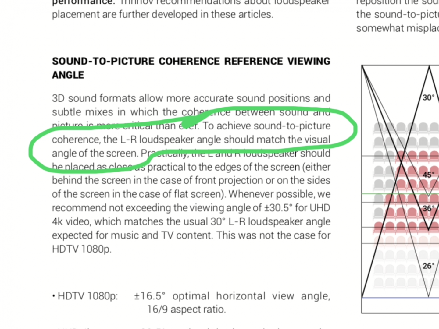

Κάτι ακαταλαβιστικα για βγιουινγκ ανγκλς λέει το ραβασάκι σου.. :tongue:
Θέλει να σου πει ότι ο Trinnov με το εξελιγμένο του λογισμικό έχει δυνατότητα να εξισορροπήσει κάποιες αντικανονικές ενέργειες ως προς την τοποθέτηση των ηχείων- εντός εύλογων ορίων υποθέτω.

Θέλει να σου πει ότι ο Trinnov με το εξελιγμένο του λογισμικό μπορεί να διορθώσει κάποιες ατασθαλίες - εντός εύλογων ορίων υποθέτω.

Θέλει να σου πει ότι ο Trinnov με το εξελιγμένο του λογισμικό έχει δυνατότητα να εξισορροπήσει κάποιες ατασθαλίες ως προς την τοποθέτηση των ηχείων- εντός εύλογων ορίων υποθέτω.
Όχι. Θέλω να πω αυτο που γράφει η Trinnov. Διαβάστε το πρασινάκι.

Καμία ατασθαλία αγαπητοί.
Εφαρμόζεται αυτό ακριβώς που γράφει η Trinnov. Που ξέρει καλύτερα. :fuckyou:

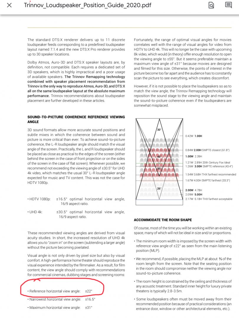

Άρα όσοι βλέπουν 4k θα πρέπει να βάλουν τα ηχεία στις 22 μοίρες για να ματσαρουν με το ρεφερενς βγιουινγκ ανγκλς;
32.533
93.757
Το μέγιστο είναι 31 για 4Κ
Διαβαστο βρε, τα λέει καθαρά
