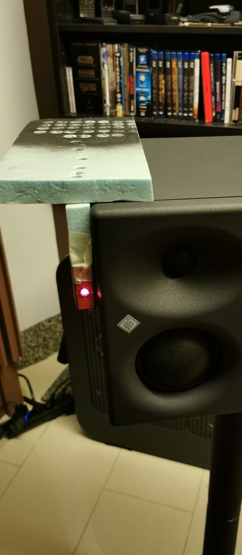

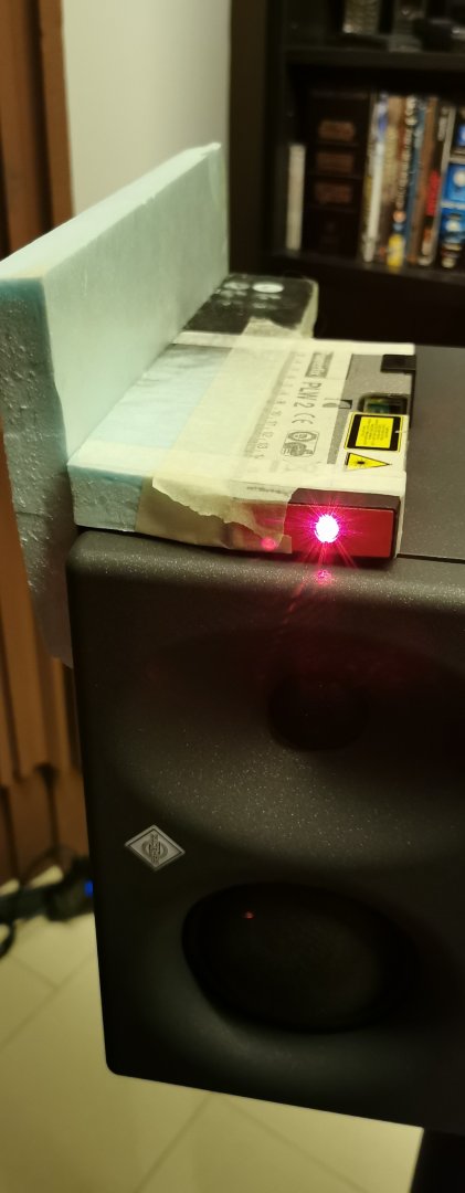

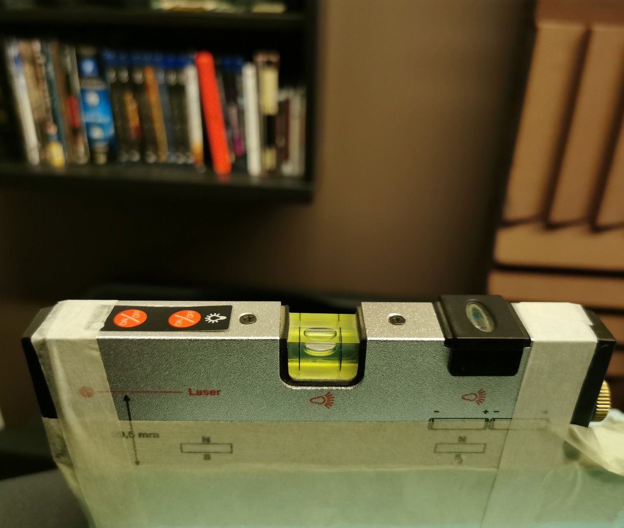

Λοιπόν, υπάρχει το γνωστό αλφάδι με λέιζερ, που γράφεται κανονικά alfadolazer:
(Βέβαια τα ηχεία είναι όλα εντελώς αλφαδιασμενα, alfadiasmena)
Το οποίο έχω ενώσει με χαρτοταινια (hartotenia) πάνω σε μια αυτοσχέδια γωνία από σκληρό φελιζολ (felizol) ώστε όταν το τοποθετώ πάνω στο ηχείο να βγάζει μια ευθεία γραμμή λέιζερ (lazer) που να δείχνει την ον αξις ακτινοβολία του ηχείου, δηλαδή ακριβώς πάνω από το Τουίτερ:
Ταυτόχρονα, τοποθετώντας το αυτοσχέδιο felizoloalfadolazer στην ανάποδη γωνία, δίνει μια οριζόντια γραμμή λέιζερ (lazer) η οποία δείχνει το ύψος της δέσμης ον αξις του Τουίτερ, ώστε όλα τα Τουίτερ των 13 ηχείων να συναντούν το μικρόφωνο μέτρησης επακριβώς στο ίδιο σημείο, πάνω στην κάψα μέτρησης:
Κατ'αυτον τον τρόπο, έφερα 13 δορυφόρους, όχι μόνο να απέχουν επακριβώς 2.23cm από την κάψα του μικροφώνου, αλλά ταυτόχρονα (στην ον αξις μέτρηση) να συμπίπτουν όλες οι ον αξις επάνω στο μικρόφωνο, επακριβώς στο κέντρο της κάψας, και ταυτόχρονα το ύψος της δέσμης να είναι επακριβώς στο ίδιο σημείο.
Δηλαδή πλήρης 3D έλεγχος της δέσμης της ον αξις, είναι εφικτός με alfadolazer, απλώς πρόκειται για ασκήσεις ακριβείας (για φυλακισμένους).
ΥΓ. Για κατεύθυνση της ον αξις σε περιμετρικό σημείο της MLP για cross firing, στήνω μια βίδα (vida) ανάποδα (me to kefali kato) πάνω στο σημείο που απέχει 45cm δεξιά και αριστερά της MLP (μετρημένο με lazer), και κατευθύνω εκεί τις κάθετες δέσμες των alfadolazer των ηχείων που θα έχουν toe in, ενώ οι οριζόντιες θα πρέπει να παραμείνουν στο ίδιο ακριβώς ύψος μέτρησης, που φυσικά δε διαφέρει, διότι το ύψος των τουιτερ από το δάπεδο είναι επακριβώς το ύψος της κάψας του μικροφώνου, δηλαδή όλα τα ηχεία βρίσκονται επακριβώς στο ίδιο ύψος (ρυθμιζόμενες βάσεις) της θέσης ακρόασης.
