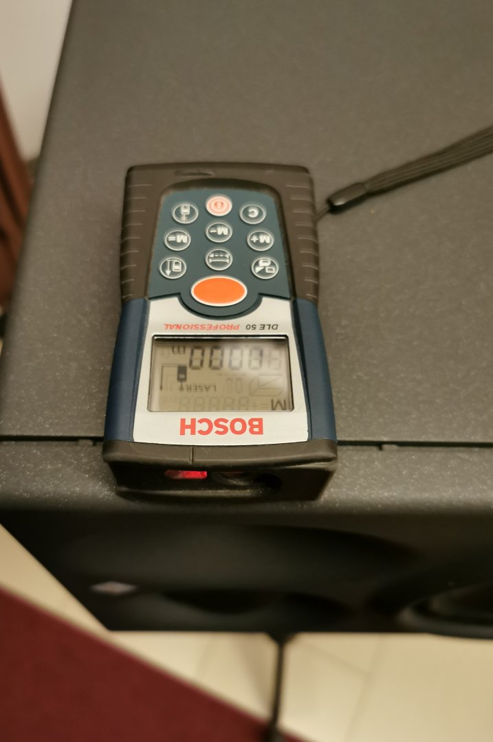

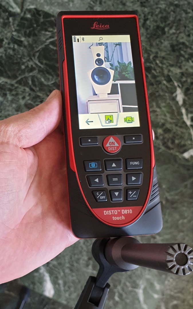

... μόνο με λέιζερ (lazer) το λέει και στην οθόνη, δες, λέιζερ (layzer) λέει:
To λέιζερ είναι laser. Tέλος! LASER !!
To "Layzer" της Bosch είναι και αυτό σωστό, αλλά έχει άλλη ερμηνεία: αναφέρεται/προορίζεται στους τεμπέληδες, αγγλιστί lazy, που φυσικά γουστάρουν να ξαπλάρουν, αγγλιστί lay:
"που να μετράς τώρα με τη μεζούρα, άναψε ρε το ρημάδι το Layzer"
3 ώρες ιδρώτας, με lazer ολοβερ, πριν κάνω την πρώτη μέτρηση..

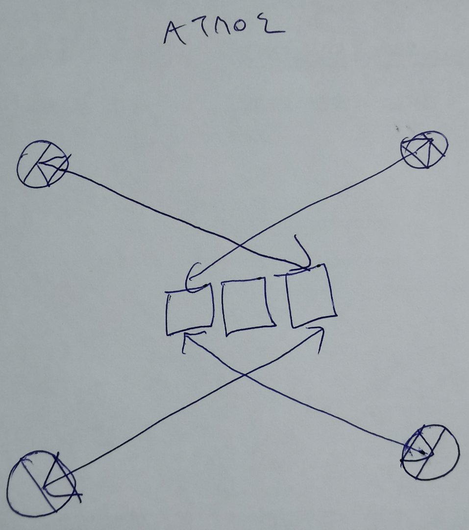

Όπως κοιτάς μπροστά, να τέμνονται πίσω από το κεφάλι σου.
Σα τα άτμος:
Δηλαδή αφήνεις το κεντρικό ως έχει, και στρέφεις όπως το παραπάνω σχέδιο τα υπόλοιπα 4 ηχεία.
Συγγνώμη αλλά το σχέδιο δείχνει μπροστά απ'το κεφάλι ακρόασης κ όχι πίσω όπως λές
