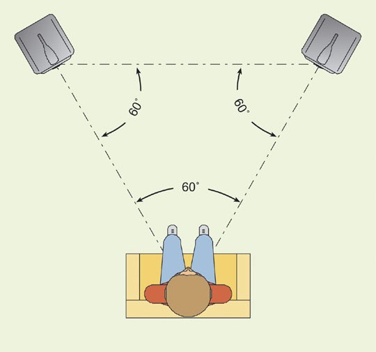

Πριν δούμε τι είναι το toe in, ας δούμε τα βασικά.
Η ορθή τοποθέτηση των ηχείων, ξεκινάει με το ισόπλευρο (όχι ισοσκελές - πανοράματος) τρίγωνο ακρόασης:
Η γωνία τοποθέτησης καθενός ηχείου βρίσκεται στις +-30°, και το κάθε ηχείο έχει στροφή προς τα έσω ακριβώς 30°, ώστε να "βλέπει" το κάθε ηχείο στην ευθεία την θέση ακρόασης.
Αυτό σημαίνει πως ο ακροατής προσλαμβάνει την "on axis" ακτινοβολία του ηχείου, εκεί δηλαδή που το ηχείο βγάζει τη μέγιστη στάθμη του και (κανονικά) την πιο ομαλή απόκριση στο φάσμα λειτουργίας του.
Η στροφή των ηχείων κατά 30° ώστε να κοιτάνε στην ευθεία τον ακροατή, δεν αποκαλείται "toe in".
Toe in, σημαίνει περαιτέρω στροφή των ηχείων προς τα έσω, πέραν δηλαδή των "αναγκαίων" 30° της σωστής τοποθέτησης του τριγώνου ακρόασης.
