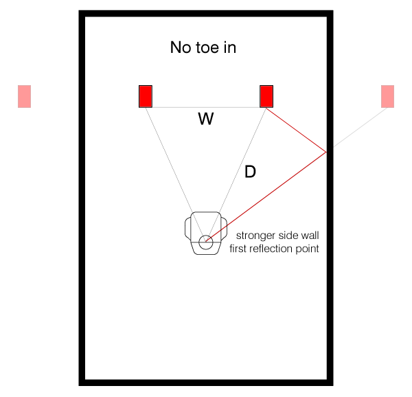

Προς αποφυγήν παρανοήσεων, λόγω "εμπειριών" κάποιων κάποιων, να ξεκαθαρίσω ότι:
Το toe in δεν μειώνει το πλάτος της μουσικής σκηνής.
Μειώνει μόνον τις (βλαβερές σε κάθε περίπτωση) πρώτες ανακλάσεις από τους πλαϊνούς τοίχους, και το γελοίο ροζουλί φάντομ πλαϊνό:
Όποιος νομίζει πως το ροζουλί του κάνει "καλό" στον ήχο και στο πλάτος της μουσικής σκηνής, έχει κάποια σοβαρά προβλήματα αντίληψης της στερεοφωνιας.
Προσωπικά δεν είμαι γνωστής ασχολούμαι με το σύστημα μου από πέρσι έχω ασχοληθεί αρκετά με διαφορά που διαβάζω και σε Ελληνικά και ξένα φόρουμ με αρκετες δοκιμες. Μπορώ να πω ότι πιο πολύ ευχαριστιέμαι το δικάναλο απ ότι ταινίες ίσως επειδή είμαι μουσικόφιλος περισσότερο. Στο σύστημα μου αν και η διάταξη δε μου επιτρέπει ισόπλευρο τρίγωνο , η απόσταση από τους πλαινους τοιχους είναι κοντά 2μ ,η απόσταση των ηχείων μεταξύ τους που είναι κοντά 2.10μ και η θέση ακρόασης από αυτά είναι 3.20μ έχω καταφέρει να εχω ένα phantom image αρκετά καλό και καθαρό στα αυτιά μου ενδιάμεσες θέσεις από κέντρο προς ηχεία και μέτριο offstage και για αυτό το offstage έχω ξοδέψει κάποιο χρόνο παραπάνω, ο ήχος γεμίζει όμορφα το χώρο γενικά .Ο χώρος βέβαια δεν είναι ιδανικός. Γιατί όμως το offstage είναι άκυρο ; πρακτικά σε stereo κάποια κομμάτια δεν υποστηρίζουν offstage με το ένα ηχείο εκτός φάσης και το άλλο να παίζει κανονικά ;Επίσης η ισορροπία δεν είναι το κλειδί για όλα αυτά η όχι ;

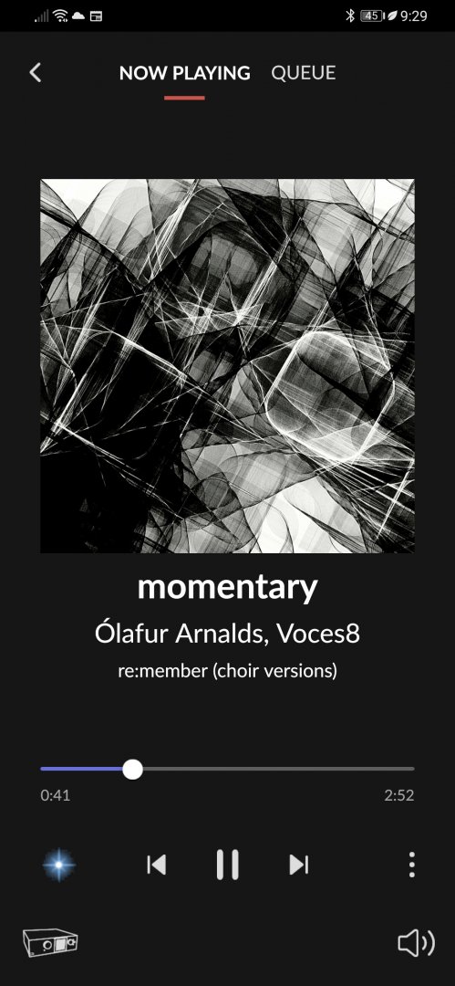

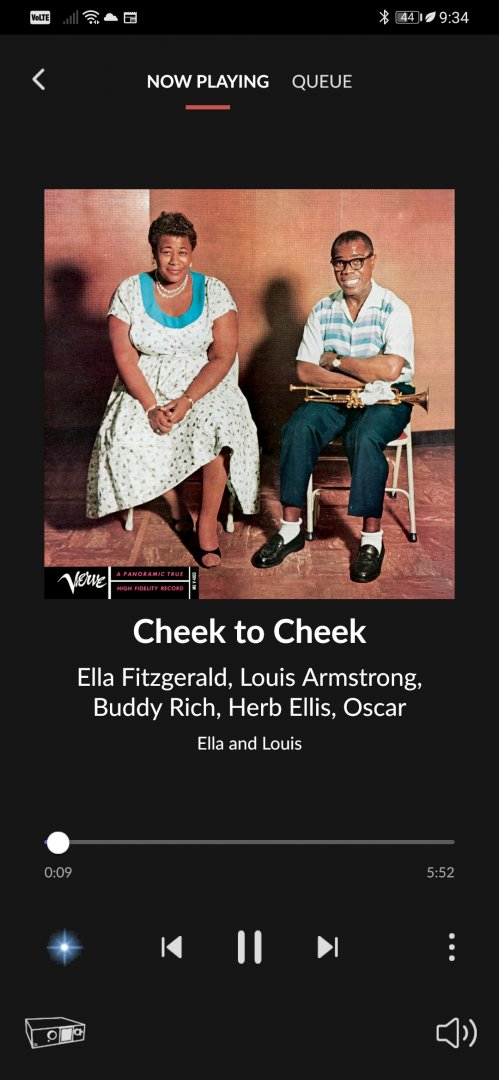

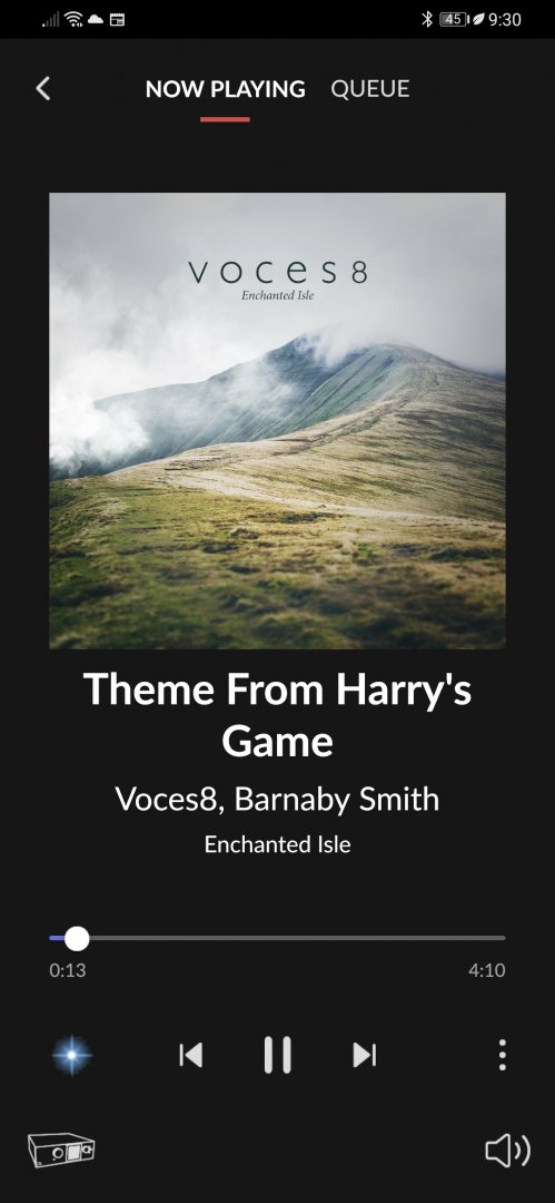

Οκ, πάμε τινταλ.
Στο πρώτο:
Το πλάτος της μουσικής εικόνας είναι τουλάχιστον 180°, δηλαδή ακούς από δεξιά και αριστερά κανονικά στις 90° από κάθε πλευρά έχει περιεχόμενο.
Ακόμα χειρότερα εδώ:
Που έχει περιεχόμενο και πέραν των 180°, δηλαδή ναι, έρχεται και κάπως από πίσω σου ήχος, θα έλεγα έως 120° το καταλαβαίνω.
Αντιθέτως, σε αυτόν τον δίσκο:
Το περιεχόμενο είναι μέχρι τα όρια των ηχείων, αυστηρά 60° μουσική σκηνή.
Άντε, καλές ακροάσεις.
