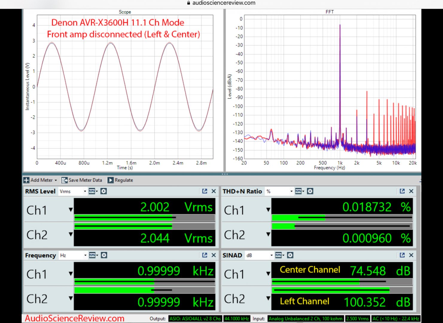

Τα reviews του ASR είναι εκτός θέματος για τα AV products, μιας και μετράνε μόνο 2 κανάλια.
Μια φορά μέτρησε ο Αμιρ και κεντρικό και ξεβρακώθηκε η DENON:
Το κεντρικό κανάλι, δηλαδή το σημαντικότερο, μετράει αρκετά χειρότερα από τα L-R, και δεν ξέρουμε καν πως μετράνε τα surrounds. Αλλά εγώ θέλω να ξέρω πως μετράνε όλα τα κανάλια, δεν αγοράζω AV για να ακούω δικάναλο ;)
Επίσης ξέρουμε (το παραδέχτηκε ο ίδιος ο Αμιρ) πως η πηγή του σήματος μέτρησης που χρησιμοποιεί (το HDMI της κάρτας γραφικών του PC του) έχει θόρυβο.
Πρέπει να αγοράσει πολυκάναλο Audio Precision αν θέλει να έχει σωστή εικόνα.
Επίσης ξέρουμε πως το DAC του Trinnov έχει SINAD (μέτρηση κατασκευαστή) 100db, οπότε η μέτρηση του συνολικού κυκλώματος θα είναι ακόμα πιο κάτω.

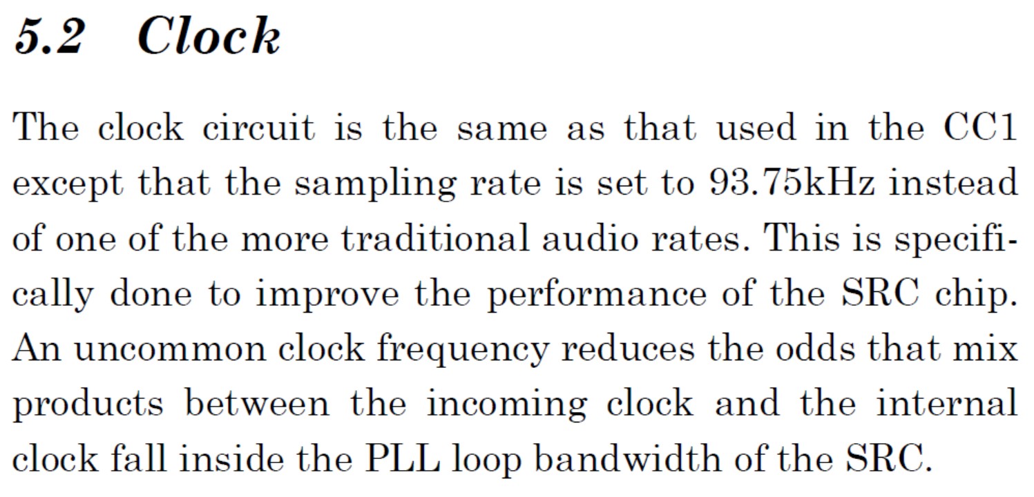

Παντως η Hypex στα DLCP, Fusion και στα Grimm, τρεχει το DSP στα 93,75kHz και στο white paper των Grimm λεει ο Μπρουνο οτι:
(ο Ζαπ μου το ειχε πει. Εγω, που να παρω χαμπαρι? :gotcha: )
Επισης, δεν ειναι οτι βαζεις 192 και παιρνεις 48.
Στο output 192 παιρνεις.
Τωρα τι γινεται στο ενδιαμεσο, δεν ειναι οτι ειναι και τοσο απλο για να στο εξηγησει σε ενα marketing brochure.
Οποτε σου λεει 192 και εισαι χαρουμενος.
