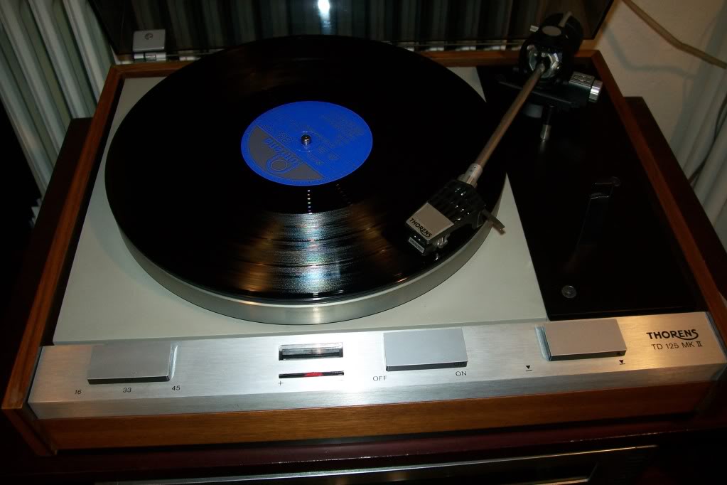

...To κακο βεβαια (εκτος απο την τιμη του στα 5000€ !!!) ειναι οτι δεν τον δεχεται το Thorens στο υπαρχον plinth, οποτε ο θεος να βαλει το χερι του γιατι με βλεπω να το αποχωριζομαι κι αυτο για κανενα Lenco, η Victor TT 101.

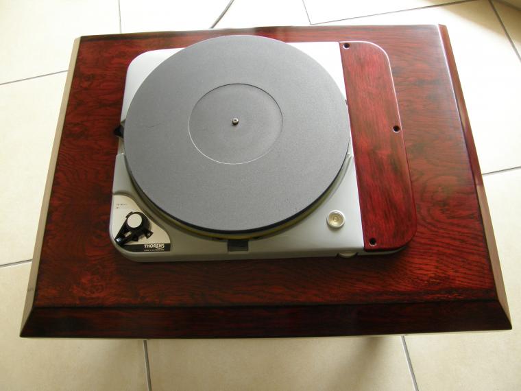

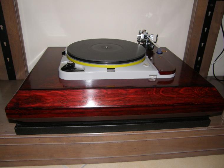

Ναι το plinth το εφτιαχνα σχεδον εναμισι χρονο!
Ειναι σαντουιτς απο 4 στρωματα 2 διαφορετικων plywood. Eπανω και κατω ειναι σημυδα, στην μεση 2 στρωματα μαονι. Γυρω ειναι πλαισιωμενο με 5cm μασιφ δρυ και επανω & κατω εχει περαστει σε πρεσσα στους 140 βαθμους καπλαμας ριζα δρυος. Μετα το ετριψα με συρμα για να γινει αναγλυφο και να σκαφτει οπου εχει νερα το ξυλο, ετσι ωστε να μπορεσει να συγκρατησει στα νερα του το μαυρο χρωμα (τιντα) που το περασα. Μετα το ετριψα με Ρ600 να καθαρισει η τιντα απο το υπολοιπο σωμα και το περασα με ενα συνδιασμο χρωματων οινοπνευματος της CLOU Γερμανιας. Επειτα περιπου 20 χερια ακρυλικο βερνικι σε spray της MOTIP Ολλανδιας. Εχει σκαφτει με ρουτερ αφου κολληθηκε σε ενα σωμα και αφησα 2 καναλια που οδηγουν πισω (για το καλωδιο ρευματος αριστερα και το μονοκομματο του βραχιονα στη δεξια μερια). Εχουν περαστει και ατσαλινα δαχτυλιδια στο μεσο του σαντουιτς των δυο ξυλων, πριν κολληθουν σε ενα σωμα, για τα σημεια οπου σφιγγονται απο κατω τα παξιμαδια του σασσι του TD 124. Tο μονο που του λειπει ειναι να περαστουν καμια 40ρια χερια γομμαλακα με βαμβακι, αποχαρτισμα με Ρ800 και μετα βερνικι μπαλας Ρ500 της VERNILAC. Αλλος εναμισι χρονος δηλαδη! Χεσε με ... (εχω και 3 παιδια).
Μου έφυγαν τα σαγόνια με την ακολουθία της κατασκευής σου!!!
Όλα αυτά τα έκανες μόνος σου? Το σχεδιασμό του plinth και την επιλογή των υλικών που χρησιμοποίησες, τη διάβασες κάπου ή σε συμβούλεψαν?
Το όλο project, δείχνει πολύ ψαγμένο. :622:
Καλοάκουστο και συγχαρητήρια για την υπομονή και το μεράκι σου!:624:
(Είπα οτι έχω κι εγώ υπομονή αλλά εσύ έχεις ξεπεράσει κάθε προσδοκία ή ακόμα και φαντασία:615:)

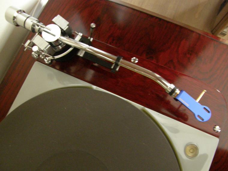

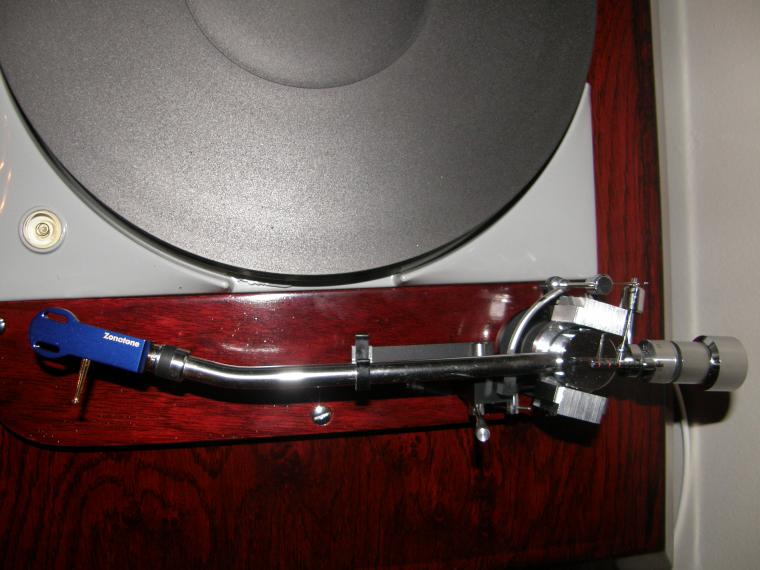

Saec WE-308SX/Zonotone Z-Shell10
Zηταω συγνωμη αν σας τα σκοτισα ...
Σταματαω τωρα επιτελους.

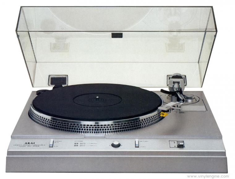

να βαλω κι εγω το ταπεινο μου akai ap-d33 direct drive.. Αποκτημενο το 1990 απο παλιο μαγαζι των Ιωαννινων 30.000 δρχ. τοτε σαν new-old-stock.Το μαγαζι εκεινο ειχε ολη τη σειρα της akai tuner ενισχυτη deck για τα οποια εμενα μου τρεχαν τα σαλια αλλα που λεφτα....Παιζει ακομη μια χαρα...
