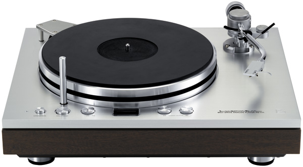

Ασχετο με την συζήτηση... Αυτό το είδατε;
http://www.luxman.co.jp/product/ap_pd171.html
ΔΕΝ είναι vintage. Είναι ολοκαίνουργιο!!!! Πανέμορφο. Βέβαια με "χαλάει" το ότι δεν είναι direct drive... αλλά δεν πειράζει, το πρώτο βήμα έγινε! Το επόμενο μοντέλο ελπίζω να είναι d.d.
Τάσο πολύ όμορφο! Αλλά... κι εμένα με χαλάει οτι δεν είναι Direct Drive...
Δεν είναι τυχαίο όμως γιατί η σημερινή Luxman δεν είναι η ίδια με την παλαιότερη, καθώς έχει αγορασθεί από άλλες "φυλές"
Θεωρώ οτι δε θα βγάλει DD μηχανισμό..

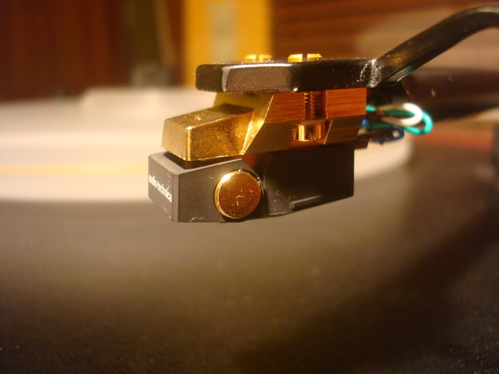

Σταμάτη να και το νέο μου απόκτημα
Τι να πω χαίρομαι σα μικρό παιδί,ακούω και πάλι μουσική !!!!!!!!!!!!!!!!!!!!!!!

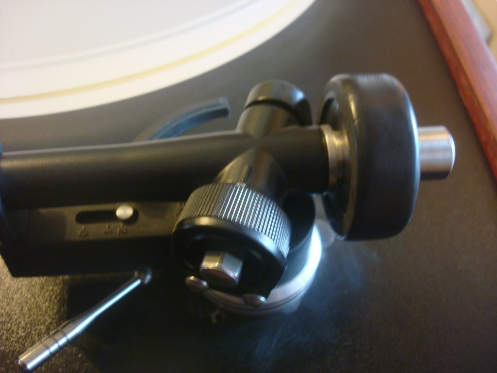

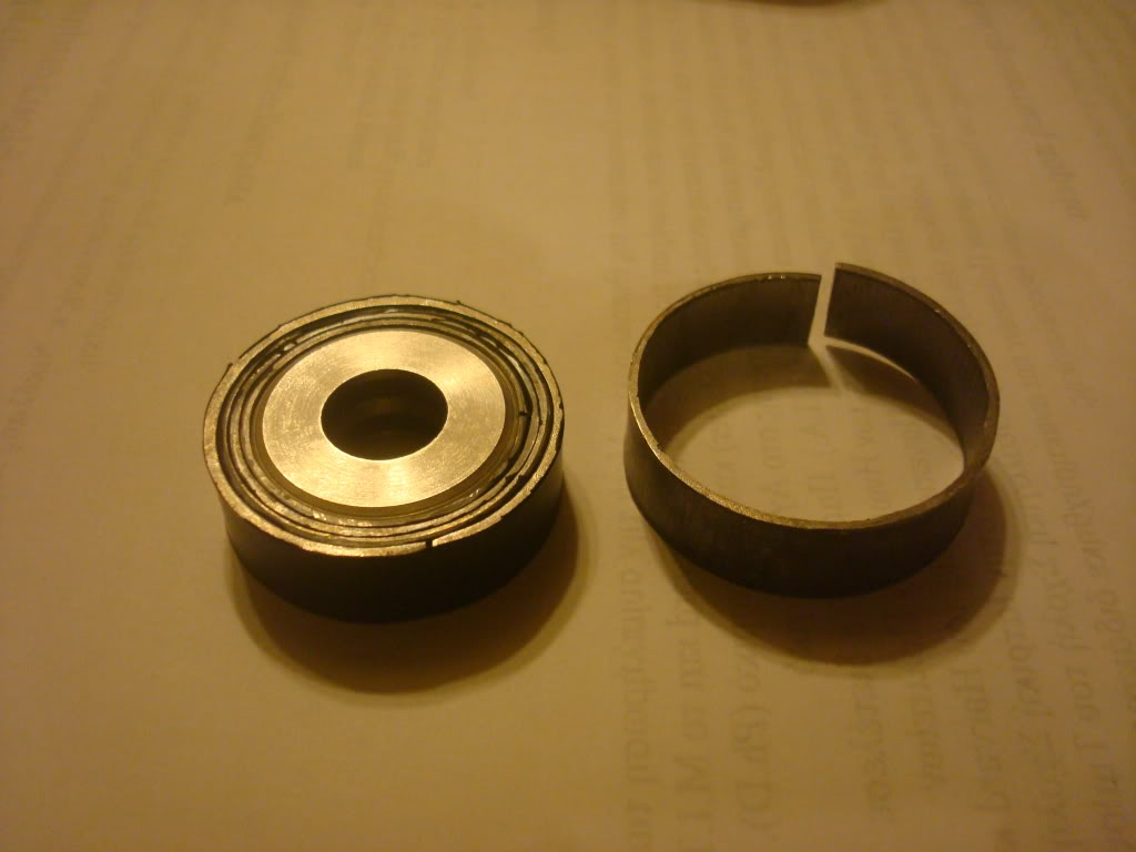

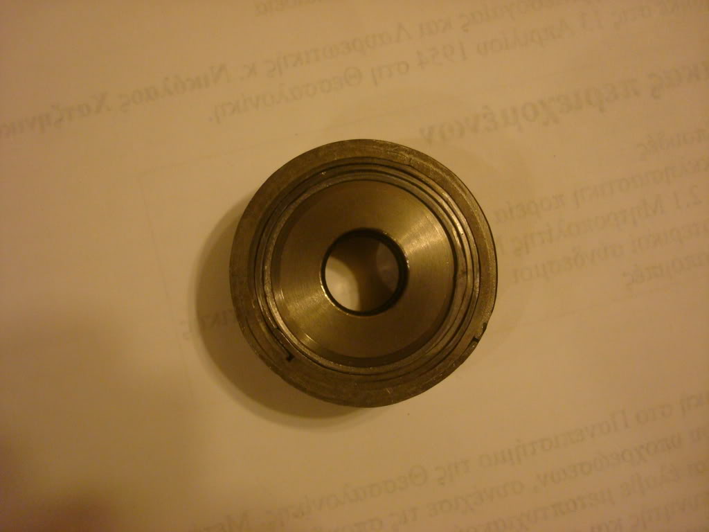

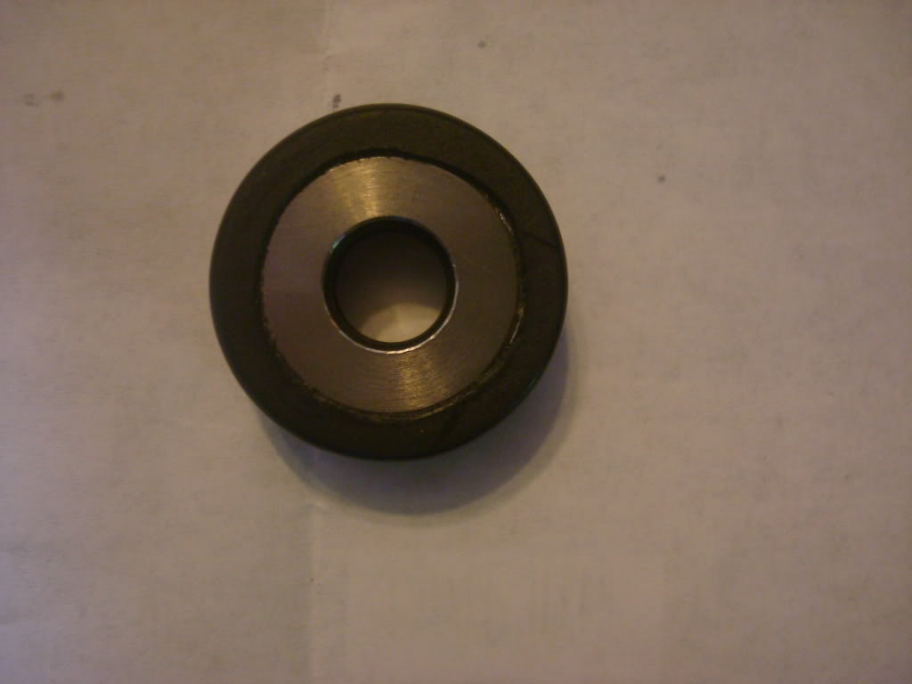

Η κεφαλή είναι η AT 150MLX
Ο λόγος που άργησα να την ακούσω είναι γιατί το αντίβαρο ηταν 100γραμμάρια και έπρεπε να πάω στα 140 για να είμαι κοντά στον άξονα περιστοφής του βραχίονα.Σκέφτηκα έναν εύκολο τρόπο για να αυξήσω το βάρος του αντίβαρου,πήρα φύλλο από μολύβι έκοψα δαχτυλίδια μετά τα κόλλησα με καλάι μεταξυ τους και απο πάνω έβαλα και ένα θερμοσυστελόμενο.Παρακάτω εχω και φωτογραφίες από το αντίβαρο του πτωχού
