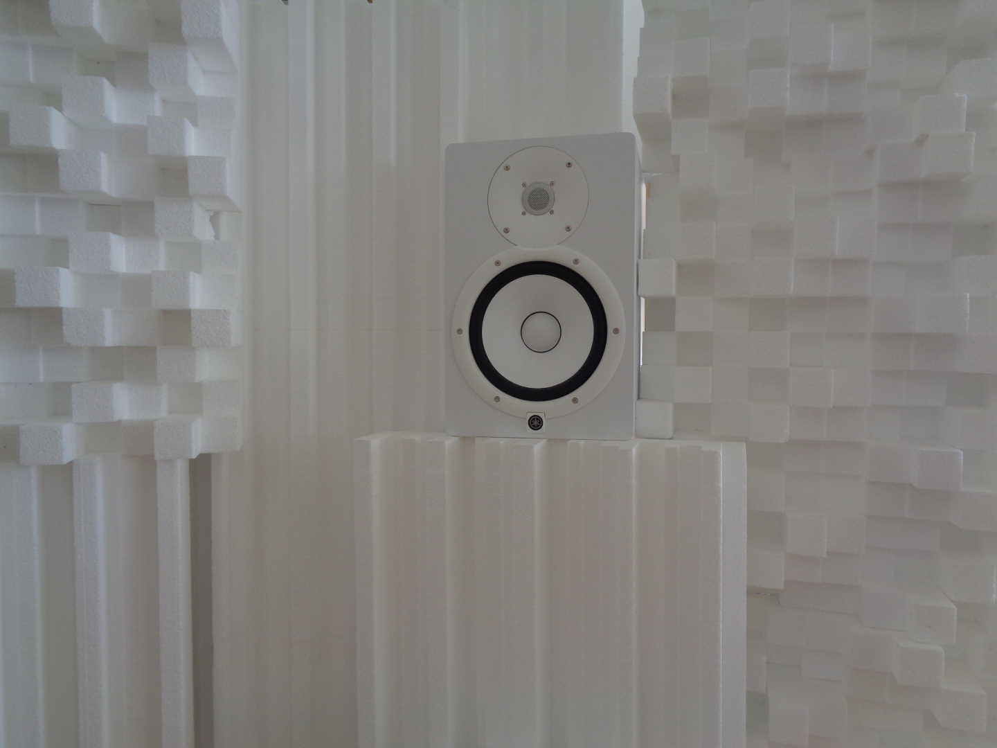

Έχει ήδη αναφερθεί ότι τα τοιχωματικά όρια σε αυτόν τον χώρο παραμένουν γυμνά.Υπάρχουν επίσης και λείες επιφάνειες από φύλλα σε ερμάρια στο τοίχωμα όπισθεν των ηχείων όπως εμφανίζονται αλλά και πίσω από τη θέση ακρόασης...
Εντός του χώρου έχω διαμορφώσει τα διαχυτικά ψευδοτοιχωματικά όρια σχηματίζοντας εκτεταμένη περίμετρο αλλά χωρίς πλήρη περικύκλωση,ούτως ώστε να υπάρχει εύκολη πρόσβαση στο πεδίο ακρόασης.Έχω επίσης ήδη παρουσιάσει ενδεικτική δέσμη RT60 α;νταποκρινόμενη σε πρόσθετη εφαρμογή απορροφητικών πάνελ πάνω στα κύρια τοιχωματικά όρια.

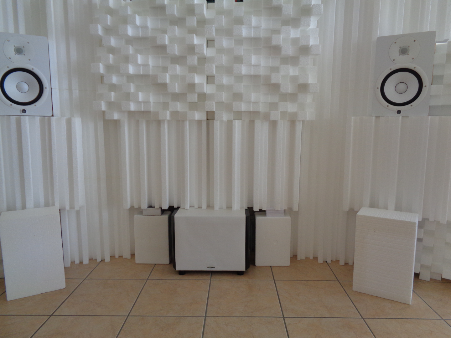

Έξυπνο set up, bravo. Άραγε, για. αυτους που δεν θέλουν να χρησιμοποιήσουν τόση "περιποίηση" χώρου θα πρότεινες κάποια πιο minimal προσέγγιση και τι.μορφής; σε σαλόνι κ.α. normal χώρους.
H διαχυτική φροντίδα όπως παρουσιάστηκε στην τρέχουσα μορφή της εξυπηρετεί την Αρχή Early Sound Scattering ακριβώς επειδή ο συγκεκριμένος χώρος δεν είχε καμίαν απολύτως επίπλωση ούτε και απορροφητικές επιφάνειες.Σ'ένα τυπικό σαλόνι υπό κατάλληλη χωροταξία για τις ηχειακές πηγές κι επίπλωση - όχι κρυστάλλινες επιφάνειες - θα μπορούσε να προκύψει ποθητό αποτέλεσμα με λιγότερες και διαφορετικές φροντίδες.Κάτι τέτοιο έχει ήδη θεμελιωθεί στα διάφορα setup με τα Yamaha που παρουσιάστηκαν σε προηγούμενα κεφάλαια από το νήμα με τη διόρθωση δικαναλικού.
Γι απορροφητική δράση θα μπορούσε ο χρήστης να έχει ειδικά μετακινούμενα πάνελ υπό όρους προσωρινής
τοποθέτησης,ενώ ως διαχυτήρες ήχου να έφτιαχνε αυτοσχέδιους πολυκυλινδρικούς : Προμηθευόμαστε φαρδιούς πλαστικούς σωλήνες σε κομμάτια που χρησιμοποιούνται και ως αγωγοί σε διάφορες εργολαβίες και τους κόβουμε στη μέση κατά μήκος ώστε να προέκυπταν από καθέναν δύο ίδια τεμάχια με ημικυλινδρική διατομή το καθένα.Μπορούν κατόπιν να επενδυθούν εκείνα με ύφασμα ή ταπετσαρία καθώς και να γεμιστούν προαιρετικώς στην κοίλη τους πλευρά με ηχοαπορροφητικό υλικό.Τέλος να στηριχθούν ως συστοιχία διαδοχικών κομματιών σε στρατηγικά σημεία πρώτων ανακλάσεων...

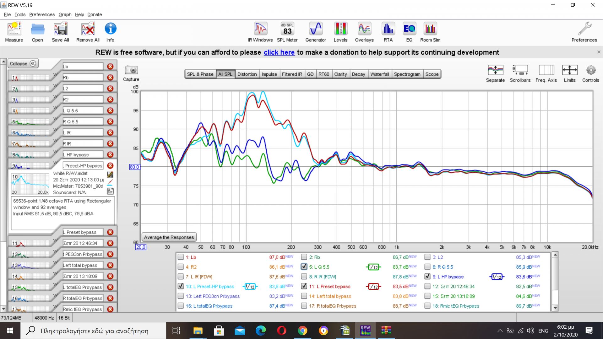

Επιστρέφοντας τώρα εκεί που είχε αφεθεί το θέμα,ζητούμενο είναι να υπάρξει πρόσθετη ενέργεια στην τρίτη οκτάβα και λίγο παραπάνω.Κρίνεται αναγκαίο όχι μόνο για την τυπική διαμόρφωση μας στοχευμένης καμπύλης,αλλά κι επειδή η έλλειψη ενέργειας στην εν λόγω ζώνη αφαιρεί από την ακροαματική ικανοποίηση.Η κατώτερη ζώνη θ'ακούγεται κάπως αποκομμένη σε σχέση με τα τεκταινόμενα στις ανώτερες,μειώνεται ο αντίκτυπος της ρυθμικής βάσης ιδίως στις δυναμικές αντιθέσεις,ενώ και η ηχητική σκηνή χάνει από την ποθητή μεγαλοπρεπή απεικόνιση.
Επειδή κιόλας η ενέργεια δεν προκύπτει απλώς επειδή θα το θέλαμε έτσι,πρέπει να χορηγηθεί από κάποια εκ των πηγών...Χρειάζεται επίσης προσοχή και στον τρόπο διαχείρισης,αφού μπορεί πολύ εύκολα να περάσουμε σε υπερβολές που οδηγούν σε ανεπιθύμητες παχύνσεις και θολούρα στις μεσαίες οκτάβες,ιδίως σε περίπτωση όπου οι ανισορροπίες θα εντείνονταν από ιδιορρυθμούς του χώρου.
Η ζητούμενη ενέργεια δεν γίνεται να προκύψει από τους δορυφόρους,αλλά από τη μονάδα sub.Τί έχει ειπωθεί τόσες φορές,χρειάζονται sub που να έπαιζαν ωραία την τρίτη οκτάβα και την τέταρτη ακόμα...Κι ευτυχώς τα 18S τις ΄΄έχουν΄΄ στο ρεπερτόριό τους.Υπό ποια όμως ρύθμιση;
Το καλό είναι ότι το υψιπερατό τους φίλτρο σε φιξαρισμένη κεντρική συχνότητα 80 Hz ελέγχεται ανεξάρτητα από το
βαθυπερατό- όπως και σε άλλα μοντέλα στουντιακών ιδίως sub.Αυτό σημαίνει ότι μπορεί να διατηρείται το κροσάρισμα με τους δορυφόρους ως προς το υψιπερατό φίλτρο,αλλά να ορίζουμε διαφορετικό μοτίβο υποχώρησης ως προς το βαθυπερατό,μέσα από την ενότητα Presets στο menu...
Επιλέγοντας ακολούθως την εντολή Bypass στα Presets,αφήνουμε την απόκριση στο sub ν'ακολουθήσει την εγγενή υποχώρηση της μονάδας και να εκπέμπει ενέργεια σε οκτάβες ανώτερες από το ύψος κροσαρίσματος με τους δορυφόρους,χωρίς κανένα βαθυπερατό φίλτρο στο δρόμο του σήματος.Η περίσσεια ενέργεια που αναμένεται να προκύψει σε τρίτη και μέρος της τέταρτης οκτάβας γίνεται να τιθασσευτεί με το τρίτο φίλτρο από το PEQ του επεξεργαστή που έχει μείνει διαθέσιμο.Είναι πάντα εύκολη η αφαίρεση ενέργειας με ισοστάθμιση σε αντίθεση με την πρόσθεση αυτής.
Ας δούμε ενδεικτικά τις διαφορετικές καταστάσεις όπως μετρήθηκαν ειδικά για το αριστερό κανάλι :
Η πράσινη καμπύλη είναι η κατάσταση που είχαμε μείνει προηγουμένως.
Η μπλε αντιπροσωπεύει το αρχικά επιλεγμένο preset LYD8 με απενεργοποιημένο δοκιμαστικά το υψιπερατό φίλτρο...Βλέπουμε ότι παρέχεται μεν ανώτερο ποσό ενέργειας όταν ο δορυφόρος παίζει full range,όμως όχι σε ολόκληρη τη ζώνη που θα θέλαμε.
Η γαλάζια είναι άλλη μια δοκιμαστική κατάσταση,όπου εκτός του υψιπερατού φίλτρου έχει γίνει η παράκαμψη στα presets και το 18S παίζει κι εκείνο full range.
Η κόκκινη τέλος είναι ληφθείσα με ενεργοποιημένο το υψιπερατό και presets bypass.Αυτή κρίνεται και προτιμότερη...
Εννοείται βεβαίως ότι θα χρειαστούν δοκιμές με λίγο διαφοροποιημένες τιμές για τις παραμέτρους στο φίλτρο ως προς τις υπολογιζόμενες θεωρητικά,προκειμένου να πιστοποιηθεί η βέλτιστη εφαρμογή...

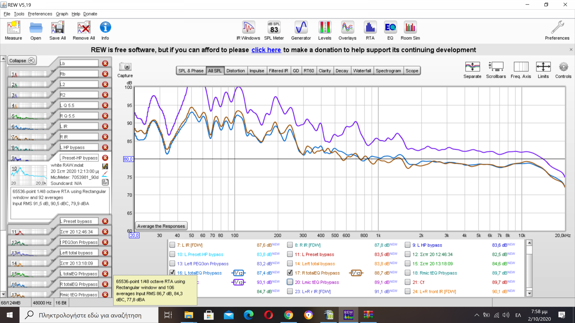

Για λόγους συντομίας,βλέπουμε στην επόμενη παράσταση το αποτέλεσμα της εφαρμογής.Μπλε καμπύλη αριστερό κανάλι,καφετιά δεξί και μωβ τα δύο εκπέμποντα μαζί :
Η μορφή στην καμπύλη στόχο είναι τώρα ευκρινέστερη,αλλά ακόμα δεν μπορούμε να είμαστε απολύτως ικανοποιημένοι...Λόγοι γι αυτό είναι αφενός μεν ότι το εφηρμοσμένο φίλτρο θα έχει μεγάλο αρνητικό gain (τάξης
10dB+) ενώ το αντίστοιχο Q πολύ μικρή τιμή (- 1) ,αφετέρου δε εξακολουθεί να υφίσταται η ΄΄φρικτή΄΄ ενεργειακή χαράδρα μεταξύ 30-40 Hz.Άμα εμφανιζόταν μεταξύ 20-30 Hz στο πρώτο μισό της πρώτης οκτάβας δηλαδή,κάτι θα μπορούσε κάτι να παραβλεφθεί,στην τωρινή της θέση όμως είναι...ασυγχώρητη.
Μήπως λοιπόν έφτασε η ώρα να το ρίχναμε σε καλώδια,ανελκυστήρες,ρακ και διάφορα χαϊμαλιά για το ΄΄κακό μάτι΄΄ ;
