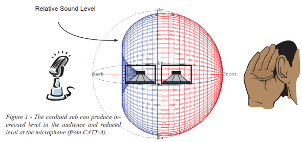

Η απόφαση να μπει και δεύτερη μονάδα Dynaudio 18S στον αγώνα ελήφθη θέτοντας ο γράφων όρο στον εαυτό του να συνεχίσει την παρουσίαση με κάτι που να μην είναι αυτό που λένε ΄΄μια από τα ίδια΄΄...Αυτή η προσθήκη ανεβάζει το λογαριασμό στα 3350 ευρά αποκλειστικά για τις ηχειακές μονάδες,θεωρούμενος ότι μένει ακόμα σε προσιτό πλαίσιο και ακόμα περισσότερο με χαϊενδικούς όρους.
Τί ξεχωριστό θα μπορούσε λοιπόν να γίνει με δύο όμοιες μονάδες sub που να υπερκεράζει οποιαδήποτε άλλη βελτίωση χαϊενδικής υφής;
Μια στοιχειώδης διάταξη καρδιοειδούς μπάσου!
Τα θεωρητικά δεδομένα πάνω σ'ένα τέτοιο εγχείρημα δεν είναι σύγχρονο ΄΄φρούτο εποχής΄΄,αλλά έχουν θεμελιωθεί εδώ και αρκετές δεκαετίες χάρη στις μελέτες του σπουδαίου Harry F. Olson ("Gradient Bass Array")
Το καλό είναι ότι η εξέλιξη στα λογισμικά DSP έχει επιτρέψει να φλερτάρει ο χρήστης με το ΄΄ιερό δισκοπότηρο΄΄ του καρδιοειδούς μοτίβου μέχρι και σε κοινούς οικιακούς χώρους με εφικτές για εκείνους διατάξεις από μονάδες χαμηλών.Οι κάτοχοι συσκευών που μπορούν να διαχειριστούν περισσότερα από ένα κανάλια χαμηλών θα μπορούσαν με όμοια sub υπό κατάλληλη γεωμετρία εγκατάστασης και ηλεκτρονικές ρυθμίσεις να δομήσουν τέτοιες διατάξεις άνετα.Για τον γράφοντα βεβαίως θα είναι μεγαλύτερη η πρόκληση αφού θα πρέπει να χρησιμοποιήσει αποκλειστικά όσα μέσα ήδη διαθέτει χωρίς εμπλεκόμενο κεντρικό επεξεργαστή σήματος (Pre-Pro).
Η επίτευξη καρδιοειδούς μοτίβου στην απόκριση χαμηλών προβλέπει υποβαθύφωνες -κυρίως - μονάδες διατεταγμένες και ρυθμισμένες κατά τρόπον ώστε να ενισχύεται η στάθμη μπάσου που εκπέμπεται προς την πλευρά του ακροατή,ενώ να υποχωρεί αυτή πρός την αντίθετη πλευρά,δηλαδή προς το τοίχωμα πίσω από τα μπροστινά ηχεία - η διάκριση γίνεται ελέω πολυκαναλικών φορμά.
Επειδή κιόλας το εγχείρημα με τον διαθέσιμο εξοπλισμό θα ισορροπεί στην κόψη του ξυραφιού,βολεύει κάπως το γεγονός ότι τα εμπλεκόμενα sub θα έχουν σφραγισμένες καμπίνες,δηλαδή θα λείπουν πιθανές πηγές παρασιτικής και ανεξέλεγκτης εκπομπής για την ενέργεια στις πρώτες οκτάβες...
Στο διαδίκτυο μπορούμε να εντοπίσουμε πολλές παραστάσεις τέτοιων διατάξεων,τόσο για επιμέρους ηχειακές υλοποιήσεις,όσο και για εγκαταστάσεις sub σε live εκδηλώσεις.Με τα μέσα που διαθέτει ο γράφων θα επιχειρήσει την απλούστερη διάταξη με τα δύο τεμάχια sub το ένα πίσω από το άλλο,όπως εμφανίζεται στο κάτω αριστερό μέρος του παρακάτω σχεδίου :
Η βασική Αρχή Λειτουργίας έγκειται στο ότι η πισινή μονάδα θα εκπέμπει σε ισοδύναμη στάθμη υπό αντίθετη πολικότητα (-180 μοίρες) ως προς τη μπροστινή.Αυτό όμως δεν θα ήταν αρκετό να εφαρμοζόταν στην τύχη.Χάρη στην εφαρμογή υπολογισμένης χρονικής καθυστέρησης το εκπεμπόμενο από εκείνη ηχητικό κύμα θα βρίσκεται και υπό επιπρόσθετη διαφορά φάσης ως προς το εκπεμπόμενο από την μπροστινή...
Πρέπει να υπολογιστεί η ενδεδειγμένη απόσταση ανάμεσα στα ακουστικά κέντρα μπροστινής και πισινής μονάδας καθώς και να καθυστερήσουμε αναλόγως με την απόσταση την απόκριση στη δεύτερη ούτως ώστε να ισχύσουν οι παρακάτω αναπαριστώμενες συμβολές των επιμέρους κυμάτων ως προς την πρόσθια και οπίσθια της διάταξης ακτινοβολία αντίστοιχα :
Το εναρκτήριο βήμα είναι να επιλέξουμε τιμή για τη συχνότητα αναφοράς,δηλαδή εκείνη όπου θα ισχύει η βέλτιστη εφαρμογή του καρδιοειδούς μοτίβου.Η τιμή αυτή είναι καθοριστική για την περαιτέρω πορεία,αφού τα θεωρητικά δεδομένα υπαγορεύουν ότι σε ύψος μιας οκτάβας πάνω από την τιμή αναφοράς θα έχουμε το επίκεντρο υποχώρησης με στενό ευτυχώς εύρος στην πρόσθια απόκριση.Αυτό συμβαίνει διότι η αθροιστική συμβολή των κυμάτων από τις ξεχωριστές μονάδες που δίνει τις μέγιστες στάθμες γύρω από τη συχνότητα αναφοράς θα γίνεται καταστρεπτική (διαφορά φάσης 180 μοιρών) σ'εκείνο το σημείο.Αυτό κιόλας συνοδεύεται από το γεγονός ότι καθώς ανεβαίνουμε σε ύψος τα μήκη κύματος μικραίνουν και η αλληλοεπικάλυψη θα γίνεται εκτενέστερη,αλλά και ισχύουσα σε στενότερο εύρος.
Σε ύψος κατώτερο κατά δύο οκτάβες από τη συχνότητα αναφοράς θα έχουμε το επίκεντρο υποχώρησης κατά 6 dB στην πρόσθια πάντα εκπομπή.Χονδρικώς καθώς κατερχόμαστε από τη συχνότητα αναφοράς η συμβολή μεταξύ των επιμέρους κυμάτων ξεφεύγει από τη βέλτιστη κατάσταση,αφού αρχίζουν να βρίσκονται σε διαφορά φάσης μεταξύ τους.Επειδή όμως η κάθοδος στη συχνότητα συνεπάγεται ολοένα μεγαλύτερα μήκη κύματος,η σχετική αλληλοεπικάλυψη θα μετριάζει τα φαινόμενα καταστρεπτικής συμβολής.Τα δεδομένα βεβαίως υπαγορεύουν ότι θα εντείνεται αναπόφευκτα το φαινόμενο σε ύψος δύο οκτάβων παρακάτω.
Ο δεύτερος κυρίως περιορισμός θα μπορούσε ν'αντιμετωπιστεί με εφαρμογή ηλεκτρονικής ισοστάθμισης η οποία θα ΄΄κούρευε΄΄ την περίσσεια ενέργειας στην ανώτερη ζώνη φέρνοντας ισοδυναμία με τη ζώνη υποχώρησης.Στη δική μας περίπτωση όμως δεν θα συνέφερε,αφού θα έκοβε παράλληλα και πολύτιμο δυναμικό εύρος που δεν θα ήταν σε περίσσεια με γνώμονα τις υψηλότερες επιδιωκόμενες στάθμες.
Τα δεδομένα και οι περιορισμοί ισχύουν οποιεσδήποτε μονάδες και να χρησιμοποιούνταν.Όπως γίνεται ελπίζω κατανοητό κανένα κέρδος δεν έρχεται δίχως ανάλογο τίμημα...Με τη νόηση όμως και τη θέληση θα δούμε πώς θα μετριάζονταν τέτοια φαινόμενα τουλάχιστον με τα απλούστερα μέσα του γράφοντος...

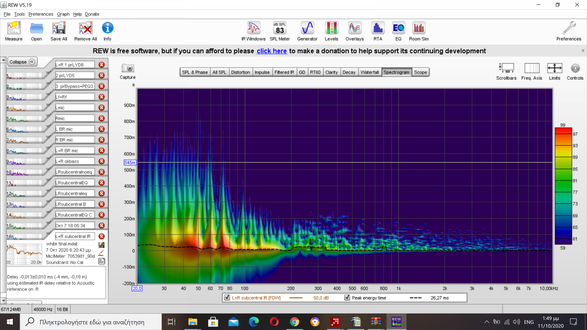

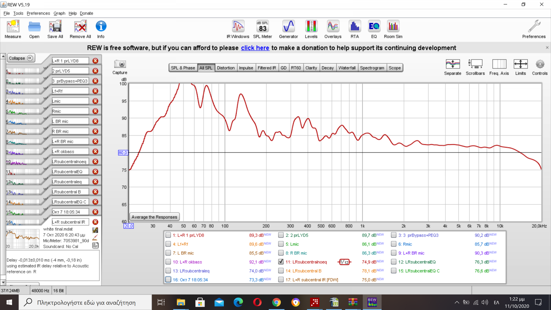

Ας δούμε τώρα την ανανεωμένη απόκριση με τα επιμέρους κανάλια να εκπέμπουν πάντα ταυτόχρονα.Σημειωτέον ότι οι επιμέρους αποκρίσεις για καθένα κανάλι προκύπτουν αρκετά ομαλότερες και για να μη ζαλίζονται πολύ οι αναγνώστες από εδώ και πέρα θ'ασχολούμαστε με τις συνδυασμένες αποκρίσεις,αφού ούτως ή άλλως εκείνες είναι που έχουν σημασία εφόσον δεν πραγματοποιείται διόρθωση στο σήμα από ξεχωριστό λογισμικό.
Καταρχάς με τα EQ από το 18S απενεργοποιημένα :
Και κατόπιν με κατάλληλη εφαρμογή EQ συνοδεία μικρορυθμίσεων αποκλειστικά από το ίδιο το sub :
Το υψιπερατό φίλτρο προς τους δορυφόρους μένει σταθερά ενεργοποιημένο στα 80 Hz,ενώ το βαθυπερατό είναι ρυθμισμένο με κεντρική συχνότητα 110 Hz.Η συγκεκριμένη τιμή επελέγη χάρη στη νέα έκδοση firmware που περιέχει και πρόσθετα presets εκτός των επαγγελματικών δορυφόρων της Dynaudio...
Παρατηρούμε ότι επιτυγχάνεται χονδρικά καμπύλη-στόχος που παραπέμπει στη γνωστή της Harman,αλλά με τίμημα την υποχώρηση στο πρώτο μισό της πρώτης οκτάβας.Κατά τις ακροάσεις αυτή η καμπύλη δίνει ισορροπημένη αίσθηση ακόμα και σε πληθωρικό ενεργειακά στις χαμηλές πρόγραμμα,με εξαιρετική ταχύτητα απόσβεσης.
Spectrogram:

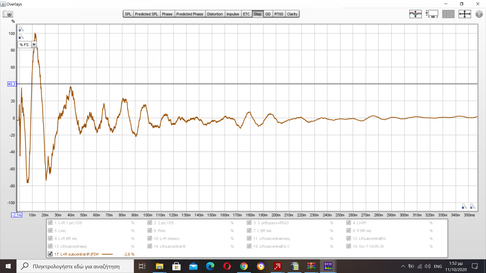

H δε βηματική απόκριση σε βάθος χρόνου φανερώνει την σφαιράτη συμπεριφορά στην ενιαία οντότητα:
Ο βηματικός παλμός αποσβένεται σε ποσοστό 10% του αρχικού μετά τα 100 msec,ενώ μετά τα 210 θα έχει ουσιαστικά ολοκληρωθεί...

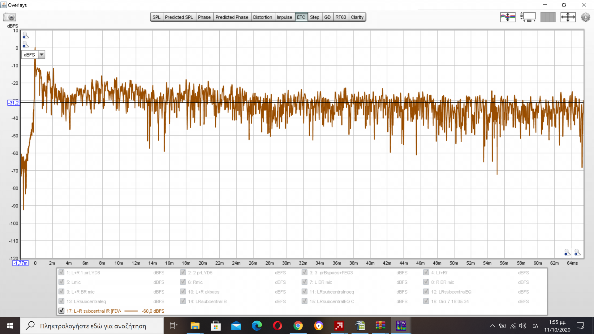

Και παράσταση ETC όπου κυριαρχούν αρχικά στο πεδίο του χρόνου οι ανακλαστικές συνιστώσες από δάπεδο και σώματα καρέκλας και sub:
