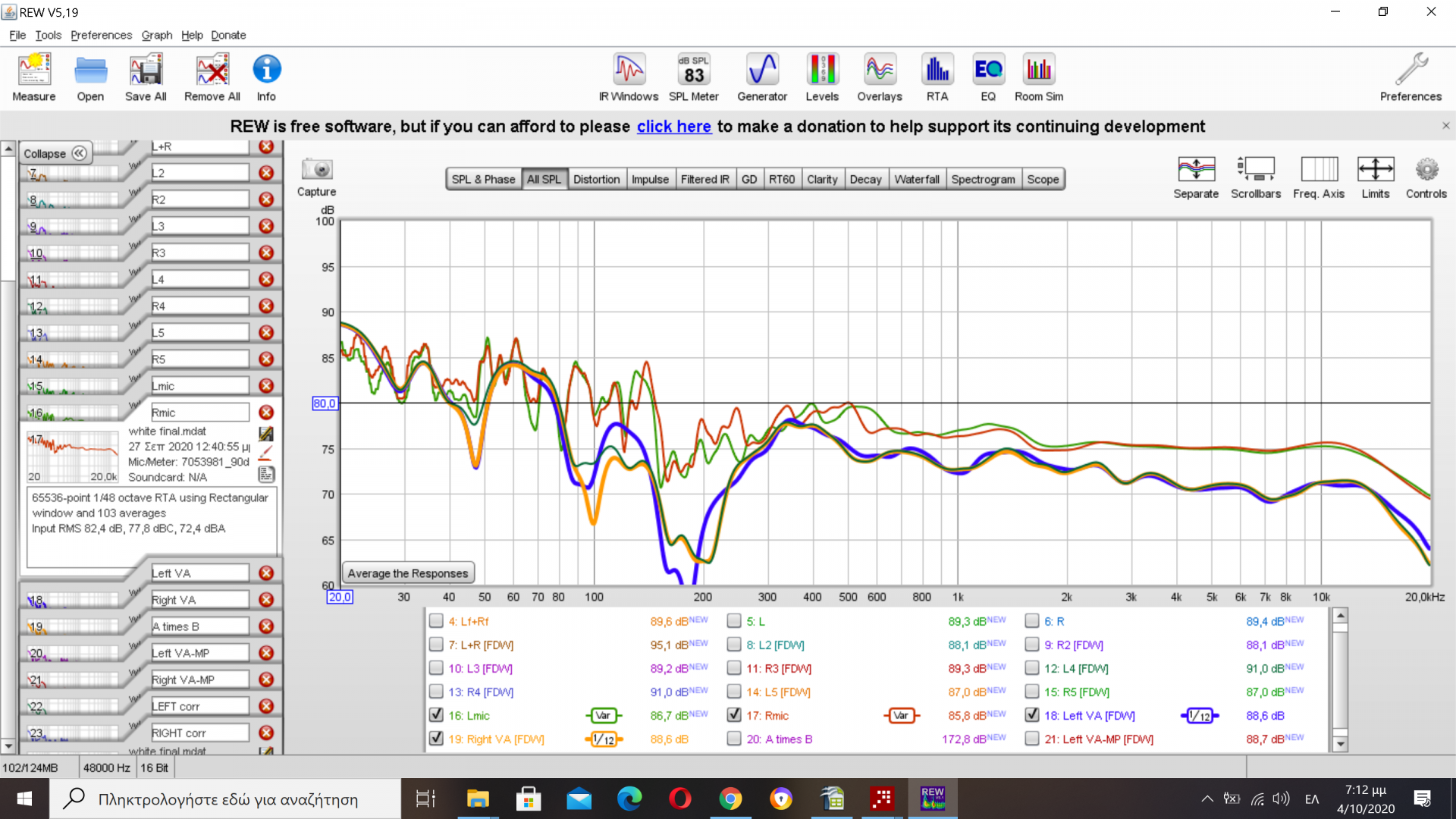

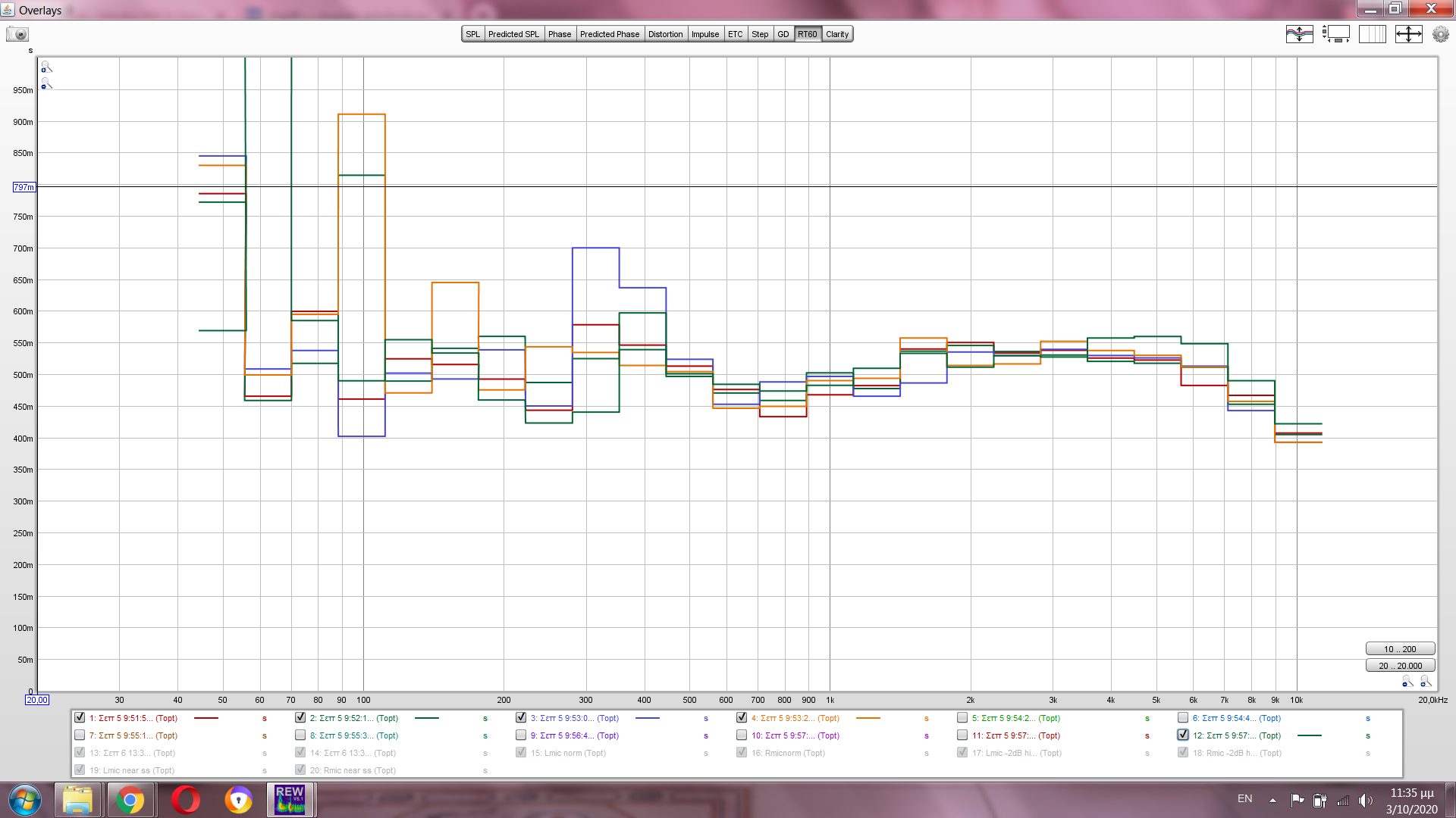

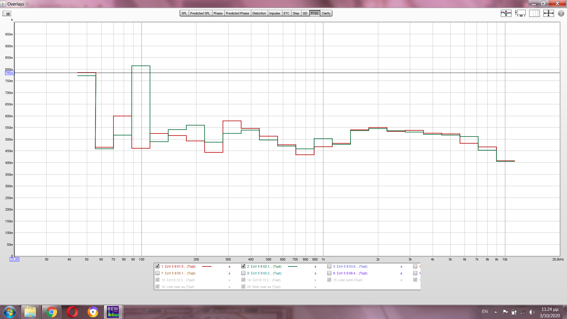

Ιδού λοιπόν οι νέες αποκρίσεις πλάτους για τα επιμέρους κανάλια :
Εδώ κύριο μελανό σημείο είναι η ελέω SBIR υποχώρηση με κεντρική συχνότητα 153 Hz...Ύστερα από λίγο ακόμα πείραγμα στην απόσταση από το τοίχωμα και τα ρυθμιστικά του 18S , καταλήγουμε στην παρακάτω απόκριση με τα επιμέρους κανάλια εκπέμποντα μαζί :
Σε αυτήν έχουμε επέμβει με το δεύτερο τριμεράκι των HS8 αποσπώντας ακόμα 2dB απόκρισης για τη ζώνη από 500 Hz και κάτω ως προς τους δορυφόρους.Μπορούμε δε να πούμε ότι σχηματίζει αδρά καμπύλη-στόχο,αφού οι μεταπτώσεις ισχύουν ως επί το πλείστον σε στενές συχνοτικές ζώνες,γεγονός που μειώνει την αντίληψή τους.Εκτιμώ ότι δεν γίνεται καλύτερα με μοναδικά εφόδια τα ρυθμιστικά των συσκευών μας και κανέναν πρόσθετο επεξεργαστή...

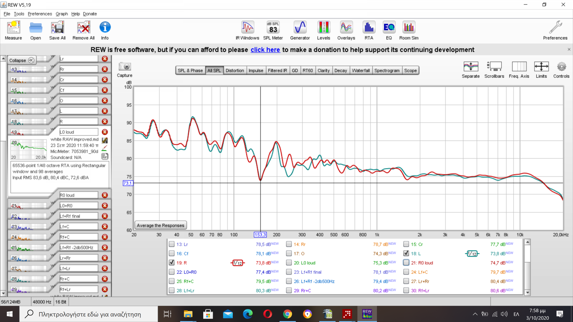

Αυτή η τελευταία καμπύλη είναι "συνισταμένη"?
Ρωτάω γιατί ναι μεν βελτιώθηκε δραματικά στα 153, αλλά μετά τα 200 μού φαίνεται ελαφρώς χειρότερη από την προηγούμενη (αν είναι συνισταμένη).
18.114
60.274
Ληφθείσα ΄΄κανονικά και με το νόμο΄΄ και όχι αλγεβρικό άθροισμα.
Οι αποκλίσεις έχουν σχέση με μικροδιαφορές φάσης όταν εκπέμπουν και τα δύο κανάλια μαζί και είναι στο πρόγραμμα.

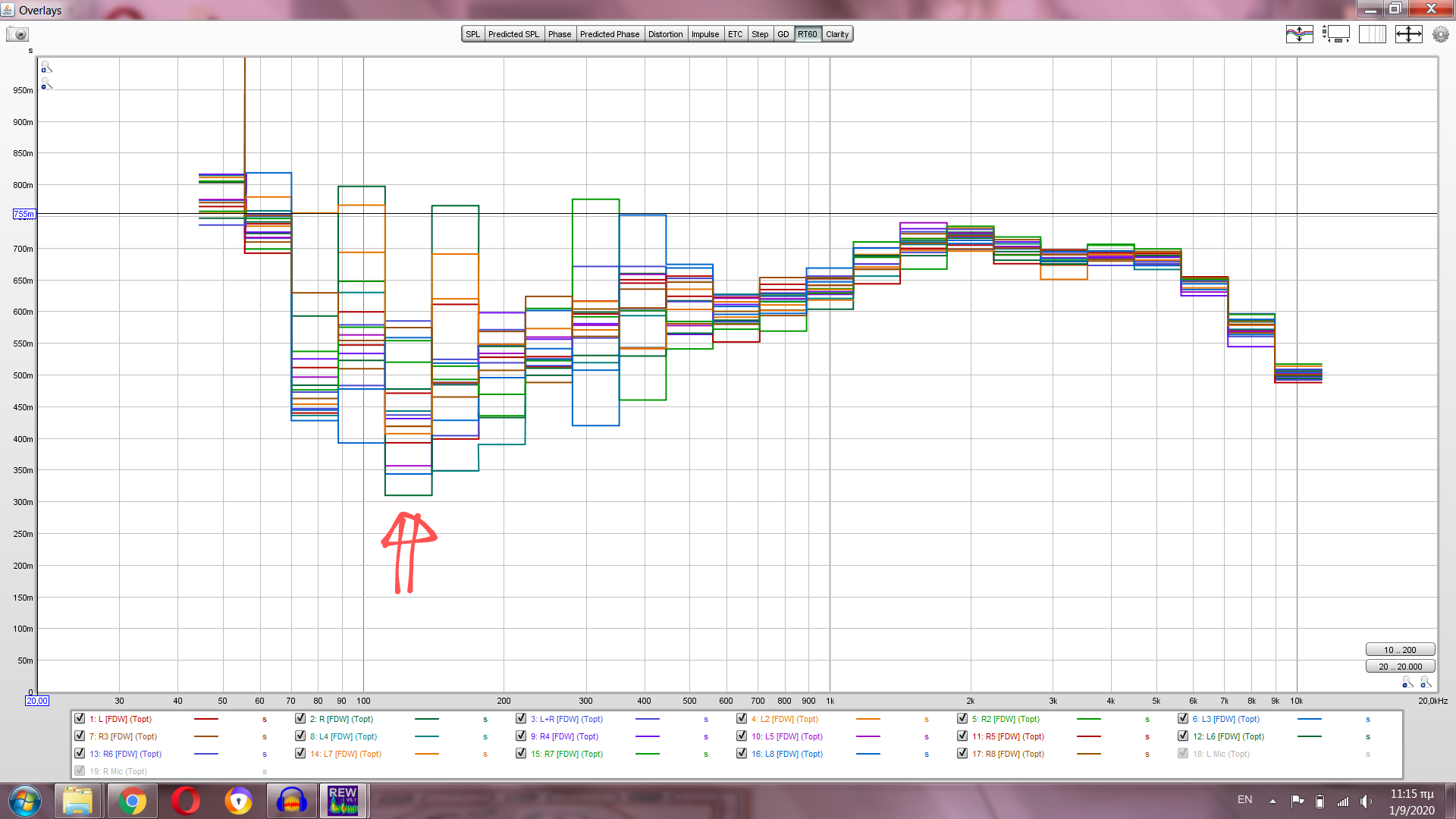

Η αρχική συμπεριφορά του χώρου στα ερεθίσματα των ηχείων, εκτιμώ πως είναι ανεκτίμητης και "διαχρονικής" τρόπον τινά αξίας, διότι θεωρώ πως εμπεριέχει στοιχεία χρήσιμα και για την μετέπειτα πορεία της αξιολόγησης της συμπεριφοράς του, με βάση μετρήσεις του σετάπ πλέον, κι όχι του ίδιου του χώρου, πράγματα που έχουν μια λεπτή διαφορά μεταξύ τους.
Βεβαίως μας ενδιαφέρει πρωτίστως η μετρήσιμη συμπεριφορά του χώρου σε σχέση με τα ηχεία, καθώς θεωρητικά αυτό ακούμε, αλλά ως γνωστόν, η ηχητική ταυτότητα του χώρου είναι ανεξάρτητη των ηχείων.
Ταυτόχρονα, το ποσοστό μέτρησης της συμπεριφοράς του χώρου ως τμήμα της συνολικής απόκρισης ενός ενιαίου σεταπ-χωρου, ως γνωστόν εξαρτάται τόσο από την ποσότητα ενέργειας που παίρνει στα διάφορα τμήματα του φάσματος, όσο και από την ποσότητα της έμμεσης σε σχέση με την άμεση, λόγος που διαφοροποιείται σε κάθε στάθμη αλλά και αναλόγως παραθύρου μέτρησης.
Ένα στοιχείο που θα μπορούσε να συσχετιστεί με αυτό το σκεπτικό, είναι η άνοδος των μετρήσιμων χρόνων απόσβεσης, με την προσθήκη διαχυτικων διατάξεων (που φυσικά εμπεριέχουν και απορρόφηση).
Βλέπουμε λοιπόν πως στο σημείο που σημείωσα, προ φροντίδας παίζει στο φάσμα 0.31-0.58" με την ακραία άνω τιμή να είναι πολύ απομακρυσμένη από τις υπόλοιπες, ενώ στη συνέχεια μετρήθηκε 0.49-0.52" & 0.47-0.51", δηλαδή, θα λέγαμε πως έχουμε αύξηση των μετρήσιμων χρόνων απόσβεσης, κάτι που βεβαίως δεν μπορεί να οφείλεται στο φάσμα διάχυσης αυτών των διαχυτικων διατάξεων, ούτε σε ακύρωση ακυρώσεων, αλλά έχει άλλες πιθανές εξηγήσεις.
Είναι πάντως κοινώς αποδεκτή πεποίθηση, πως η τοποθέτηση υλικών ηχητικής φροντίδας, οδηγεί σε ελάττωση των χρόνων αντήχησης, κι όχι σε αύξηση.

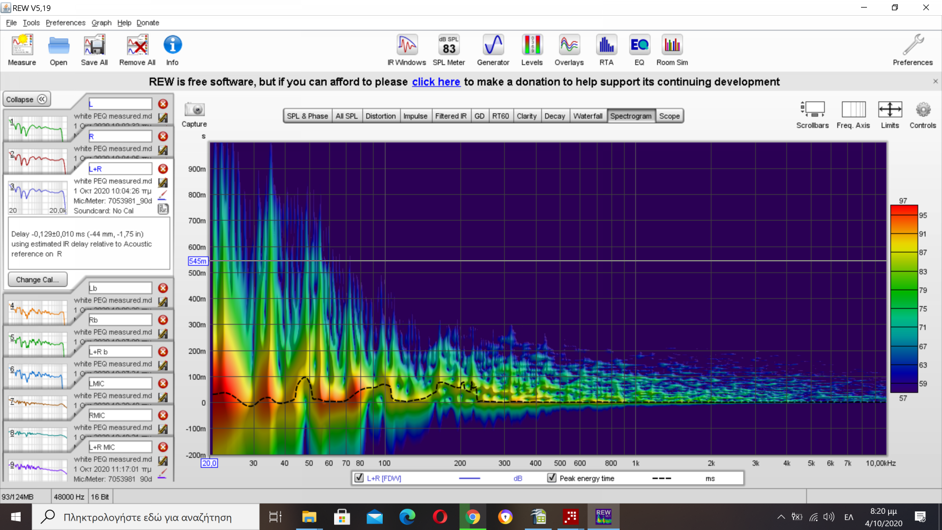

Στο τρέχον στάδιο μπορούμε να δοκιμάσουμε και τη γνωστή διόρθωση μέσω rePhase.Στο πλαίσιο αυτής θα μειωθεί λίγο το volume στο sub...
Ιδού οι εναρκτήριες αποκρίσεις κατά τα γνωστά :
H γνωστή υποχώρηση παρατηρείται και στις Vector Averaged αποκρίσεις...

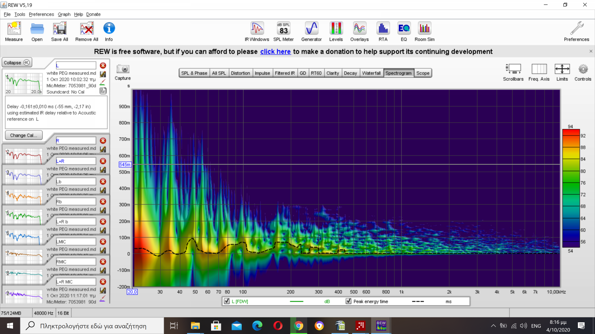

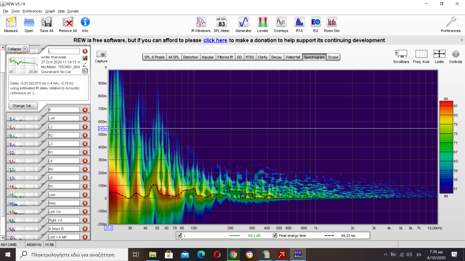

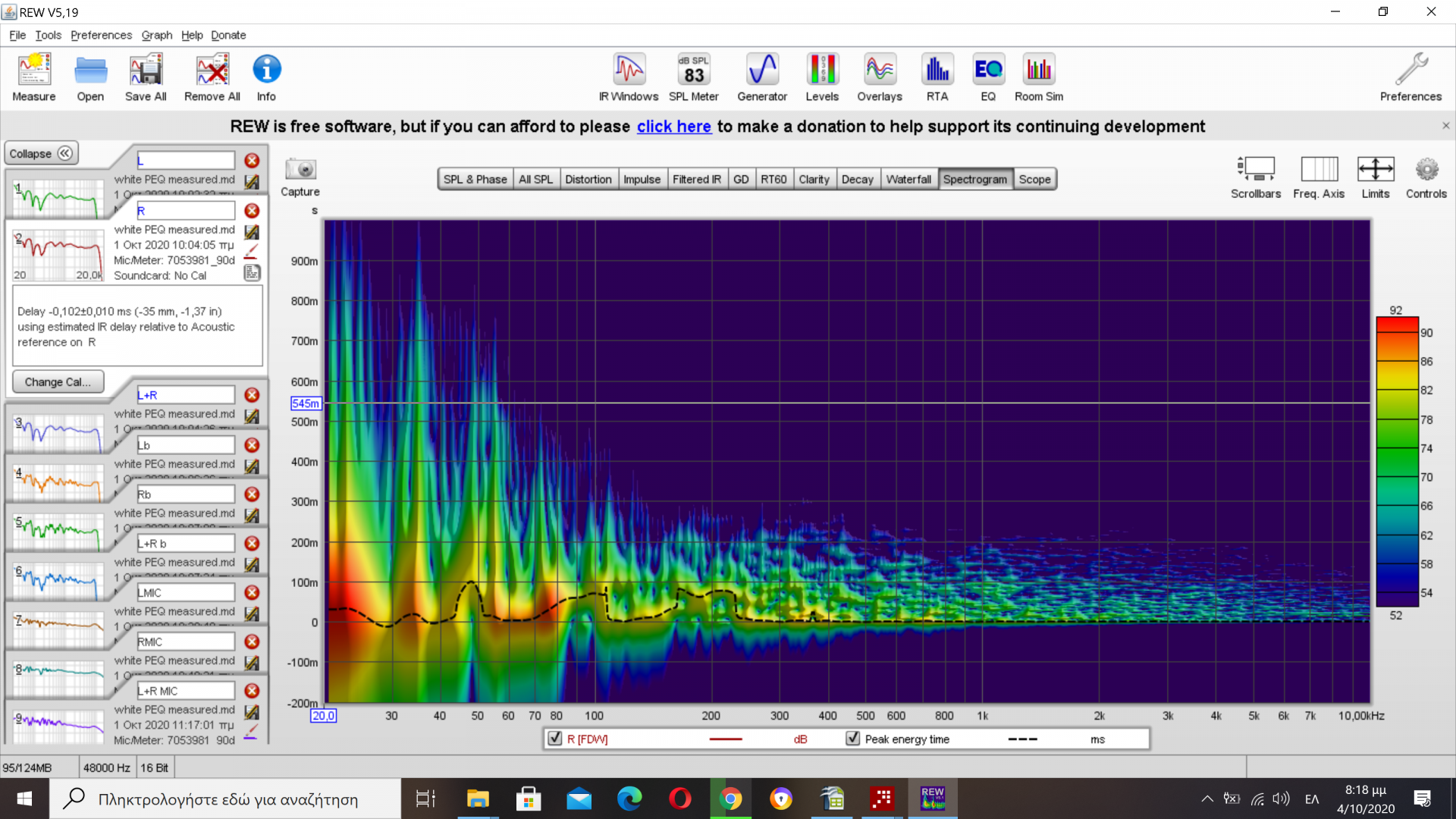

Τα αρχικά spectrograms για τις αδιόρθωτες αποκρίσεις
Αριστερό κανάλι:
Δεξί κανάλι :
Η διόρθωση με βάση την υπερβάλλουσα φάση ήταν η πλέον εύκολη που είχε ποτέ εκτελεστεί,αφού στο πεδίο του χρόνου ουσιαστικά χρειάστηκε μονάχα να διορθωθεί η αντιστροφή της πολικότητας,ενώ στο πεδίο της συχνότητας η καμπύλη-στόχος ήταν σε γενικές γραμμές ήδη διαμορφωμένη από την αδιόρθωτη κατάσταση.

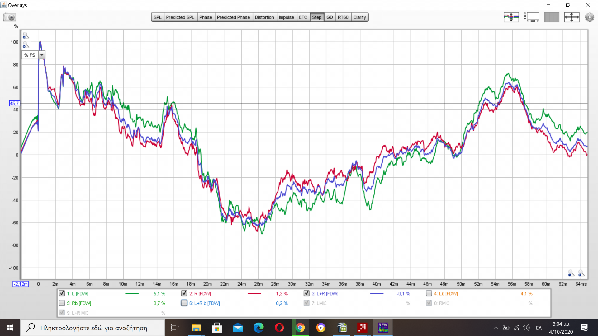

Αποτελέσματα.

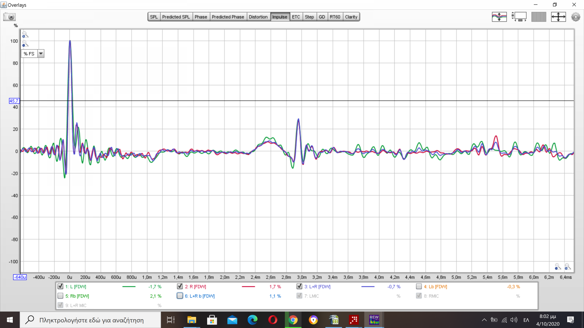

Κρουστικές αποκρίσεις:
Βηματικές αποκρίσεις:

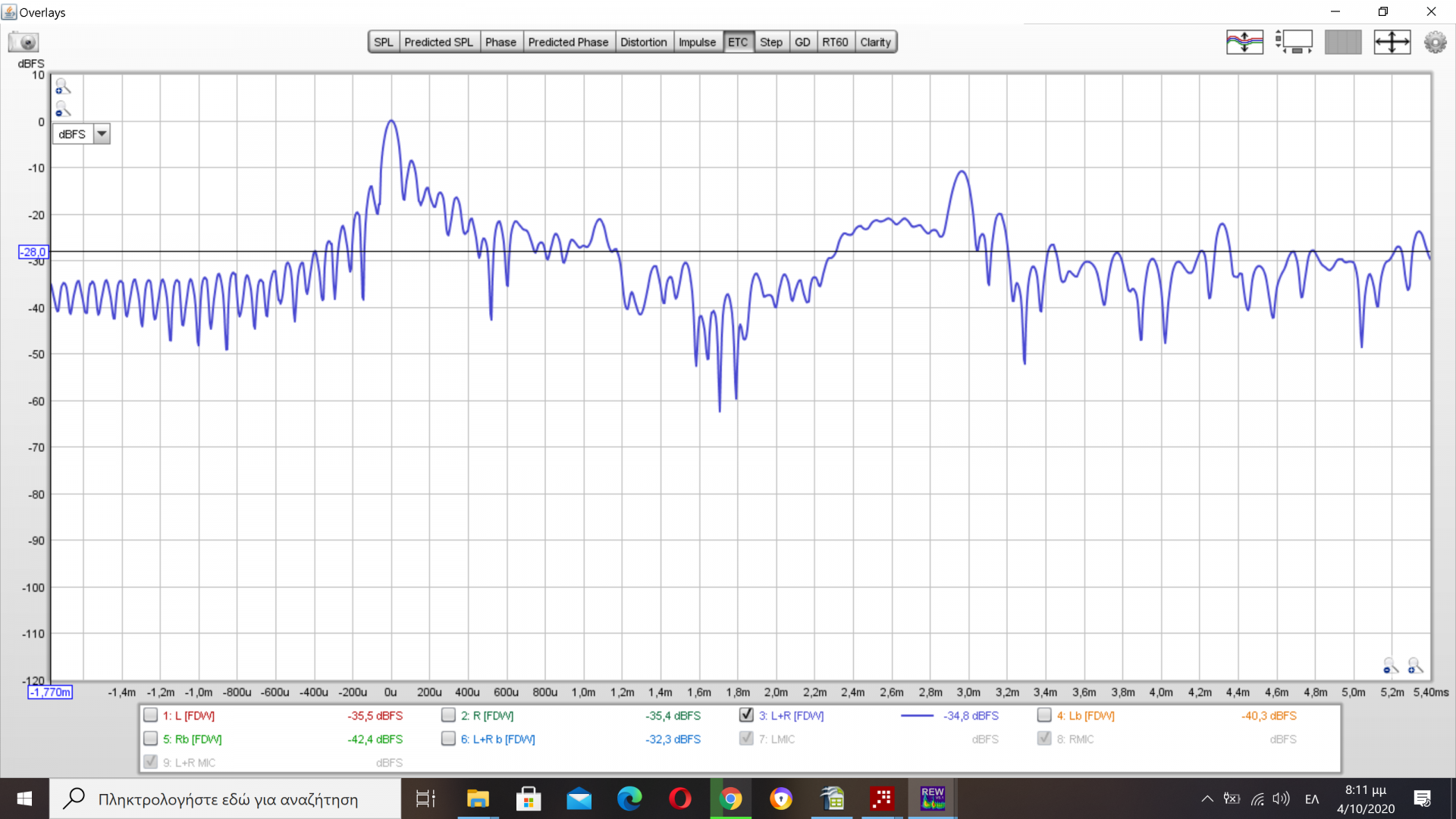

ETC παράσταση με τα δύο κανάλια μαζί όπου επικρατεί μονάχα η πρώιμη ανακλαστική συνιστώσα από το δάπεδο:
Εστιασμένη γύρω από το χρονικό σημείο μηδέν για να επισημανθεί ο πρόωρος κωδωνισμός που είναι εδώ μηδαμινός :

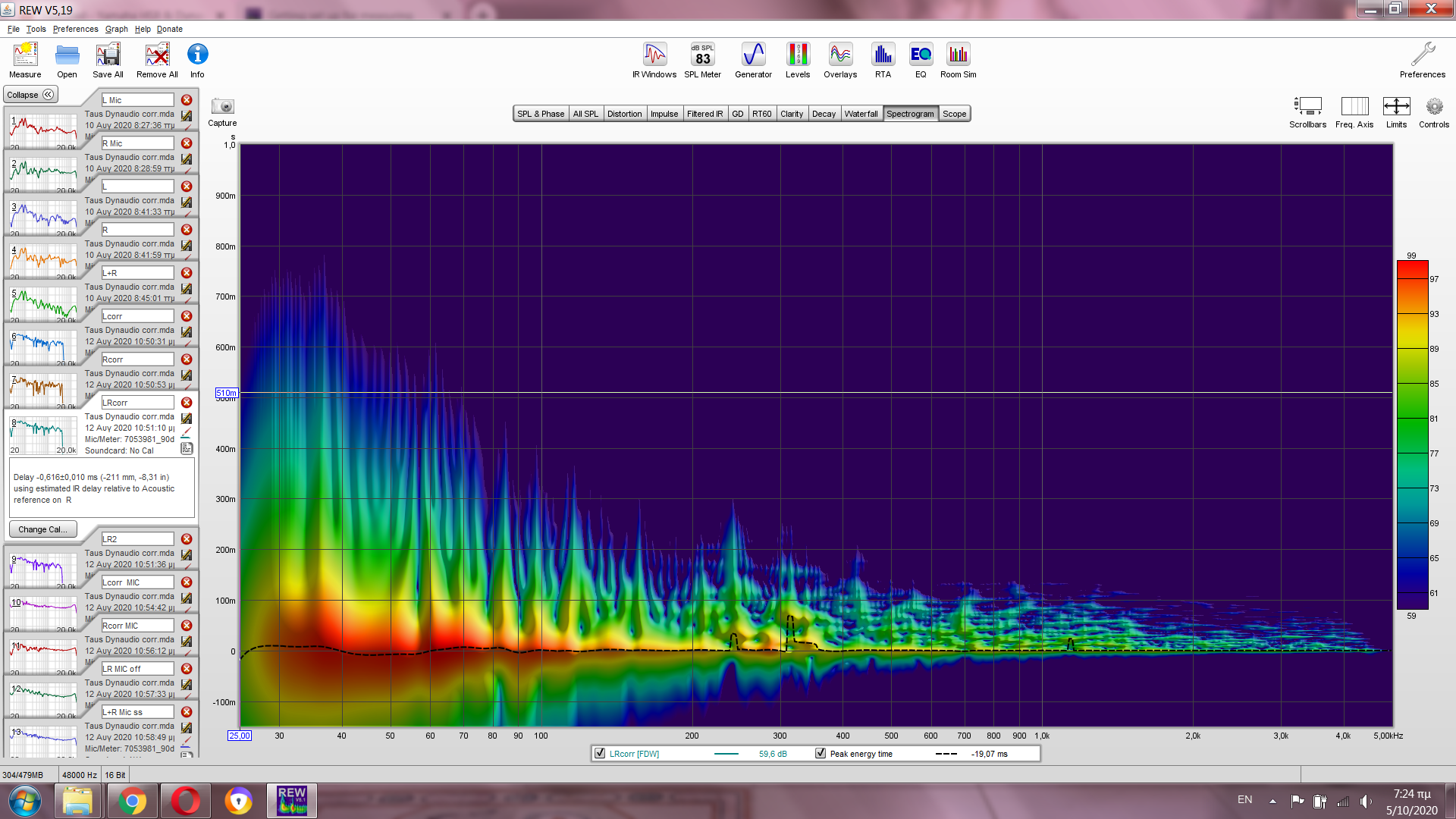

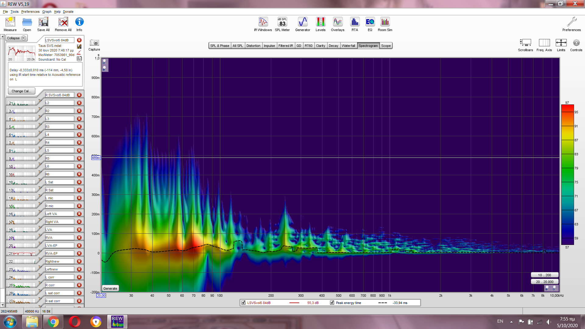

Spectrograms για τη διορθωμένη κατάσταση:
Αριστερό κανάλι :
Δεξί κανάλι:
Τα επιμέρους κανάλια μαζί :

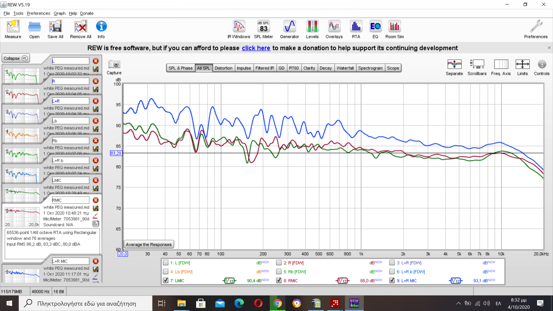

Τέλος οι αποκρίσεις συχνότητας διορθωμένες για τα επιμέρους κανάλια και μαζί :
Παρατηρούμε πόσο κοντινές είναι οι διορθωμένες καμπύλες στις αδιόρθωτες που είχαν προηγουμένως διαμορφωθεί χωρίς καμία επεξεργασία από εξωτερικό λογισμικό...
Ενώ λοιπόν θα μπορούσε ο κοινός χρήστης να περάσει ικανοποιημένος σε εκτεταμένες ακροάσεις με τέτοια συνθήκη
,είτε υπό εφηρμοσμένη διόρθωση είτε χωρίς,ο γράφων λέει ότι δεν έχουν ακόμα κλείσει οι λογαριασμοί με την κατάσταση άνευ λογισμικού...:sneaky:

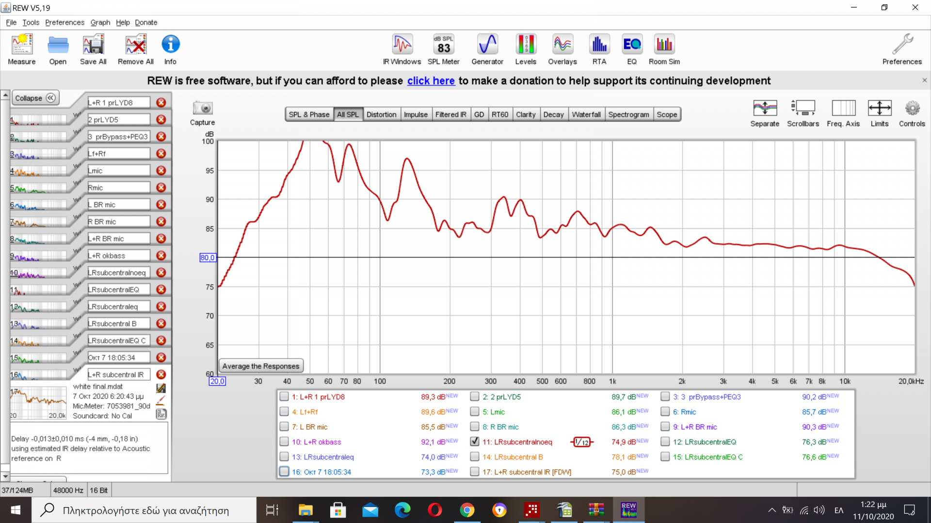

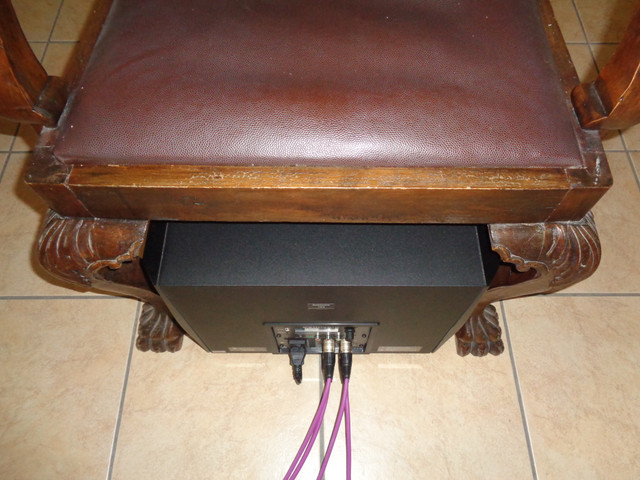

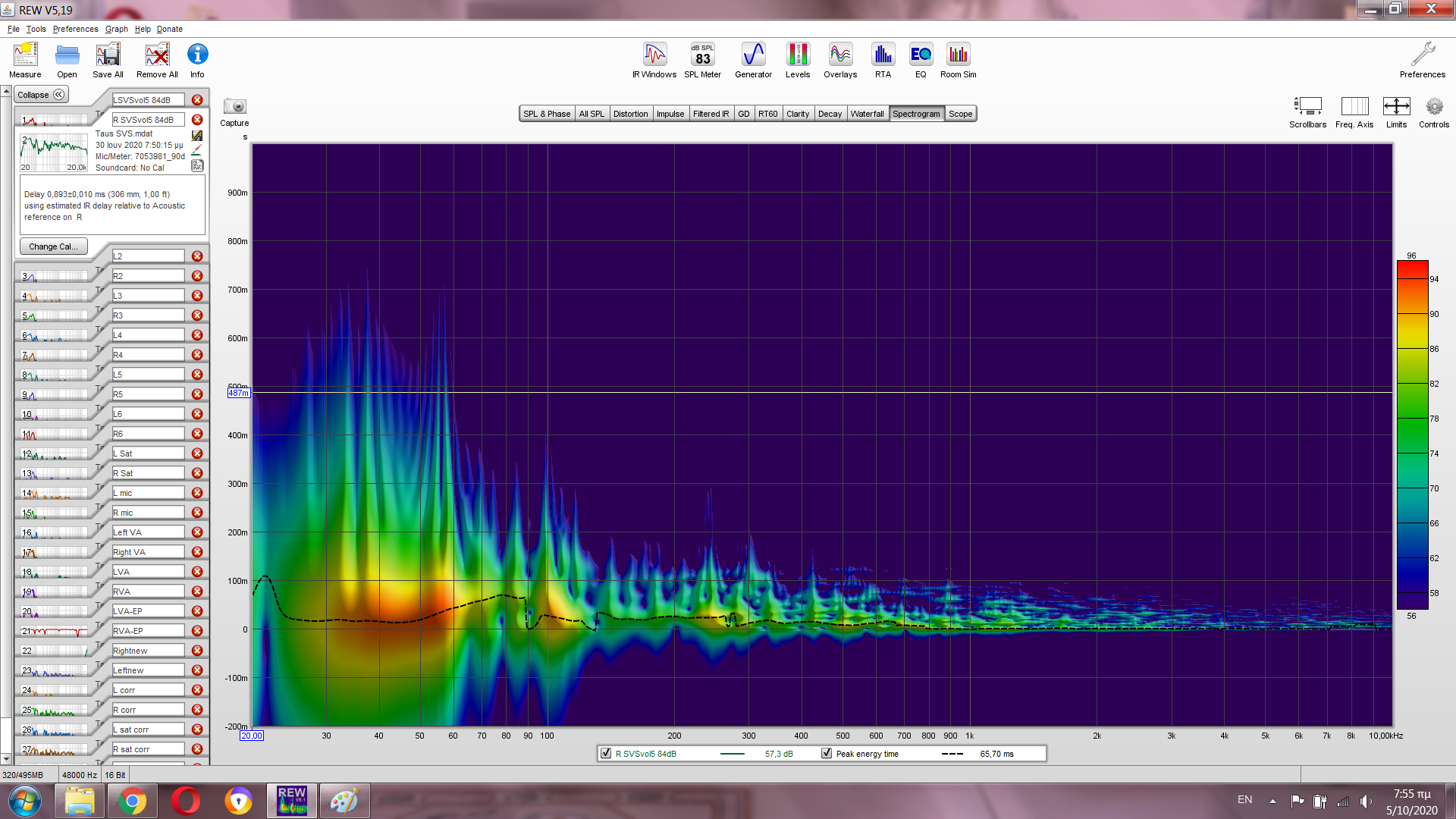

Επόμενος γύρος στον πυγμαχικό αγώνα με τις χαμηλές...Φτάνει ο γράφων σε κρίσιμη καμπή,αφού γνωρίζει πως ο καλύτερος τρόπος για να ισοσταθμιστεί ένα sub δεν είναι απλώς με φίλτρα και ρυθμίσεις και γεωμετρία,αλλά θέλει και...δεύτερο τεμάχιο sub.Προτού όμως να έκανε αυτήν την κίνηση,οφείλει μια τελική προσπάθεια με ένα και μοναδικό,αφενός μεν για τους αναγνώστες,αφετέρου δε για την ανατροφή που τον έμαθε να τα καταφέρνει ακόμα και με λιγότερα μέσα στη διάθεσή του.
Μήπως τελικά ν'αποκτούσε με τη σειρά του κανένα vintage Sansui και παθητικά να άκουγε...θεότητας χτύπο,βροντερό και ντούρο σαν τον Απόστολο Παύλο στο δρόμο για τη Δαμασκό;
Από τη θεωρία γνωρίζει ότι ο βέλτιστος γεωμετρικός τόπος για ένα μονάχα sub κείται στο μέσον μήκους,πλάτους,ύψους.
Για χωροταξικούς λόγους αποκλείει συμβιβαστικά τη διάσταση του ύψους,λογαριάζοντας μονάχα τις άλλες δύο...Το sweet spot έχει οριστεί λίγο πιο πίσω από το κέντρο γεωμετρικά ως προς την κάτοψη του χώρου...Για να μην παρεμπόδιζε η παρουσία του sub τα πόδια,δόθηκε λύση φέρνοντας την κατάλληλη καρέκλα για τη θέση ακρόασης που ικανοποιούσε ΄΄πονηρά΄΄ το συνδυασμό των απαιτήσεων που έχουν τεθεί...
Καλώδια διασύνδεσης είναι τα εξίσου προσιτά με τα προηγούμενα Van Damme Magenta,διότι αυτά διέθετε σε αναγκαία για την εφαρμογή μήκη...

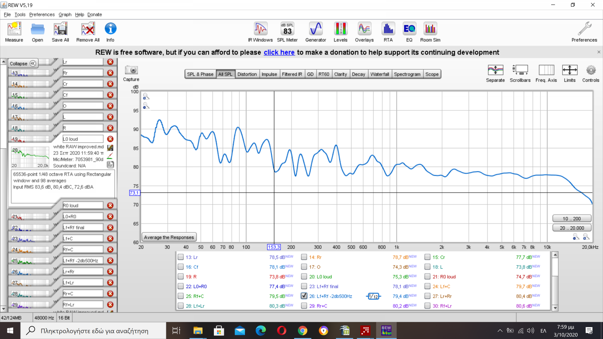

Ας δούμε τώρα την ανανεωμένη απόκριση με τα επιμέρους κανάλια να εκπέμπουν πάντα ταυτόχρονα.Σημειωτέον ότι οι επιμέρους αποκρίσεις για καθένα κανάλι προκύπτουν αρκετά ομαλότερες και για να μη ζαλίζονται πολύ οι αναγνώστες από εδώ και πέρα θ'ασχολούμαστε με τις συνδυασμένες αποκρίσεις,αφού ούτως ή άλλως εκείνες είναι που έχουν σημασία εφόσον δεν πραγματοποιείται διόρθωση στο σήμα από ξεχωριστό λογισμικό.
Καταρχάς με τα EQ από το 18S απενεργοποιημένα :
Και κατόπιν με κατάλληλη εφαρμογή EQ συνοδεία μικρορυθμίσεων αποκλειστικά από το ίδιο το sub :
Το υψιπερατό φίλτρο προς τους δορυφόρους μένει σταθερά ενεργοποιημένο στα 80 Hz,ενώ το βαθυπερατό είναι ρυθμισμένο με κεντρική συχνότητα 110 Hz.Η συγκεκριμένη τιμή επελέγη χάρη στη νέα έκδοση firmware που περιέχει και πρόσθετα presets εκτός των επαγγελματικών δορυφόρων της Dynaudio...
Παρατηρούμε ότι επιτυγχάνεται χονδρικά καμπύλη-στόχος που παραπέμπει στη γνωστή της Harman,αλλά με τίμημα την υποχώρηση στο πρώτο μισό της πρώτης οκτάβας.Κατά τις ακροάσεις αυτή η καμπύλη δίνει ισορροπημένη αίσθηση ακόμα και σε πληθωρικό ενεργειακά στις χαμηλές πρόγραμμα,με εξαιρετική ταχύτητα απόσβεσης.

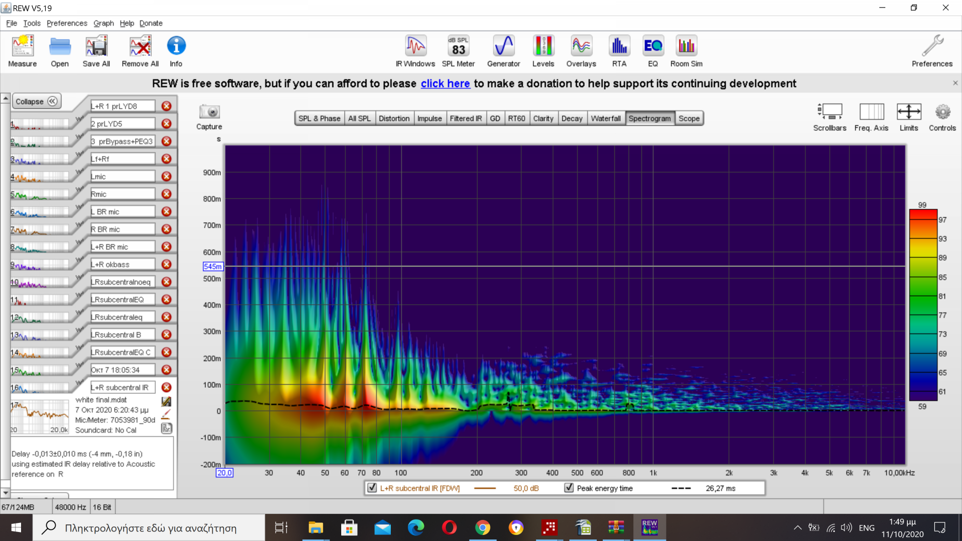

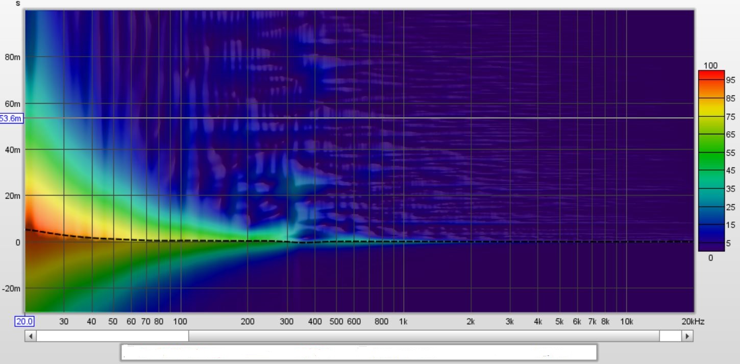

Spectrogram:
H δε βηματική απόκριση σε βάθος χρόνου φανερώνει την σφαιράτη συμπεριφορά στην ενιαία οντότητα:
Ο βηματικός παλμός αποσβένεται σε ποσοστό 10% του αρχικού μετά τα 100 msec,ενώ μετά τα 210 θα έχει ουσιαστικά ολοκληρωθεί...
Και παράσταση ETC όπου κυριαρχούν αρχικά στο πεδίο του χρόνου οι ανακλαστικές συνιστώσες από δάπεδο και σώματα καρέκλας και sub:

Και φωνάζει λοιπόν στο σαμπ. Κάτσε κάτω από την μπάρα!!!
