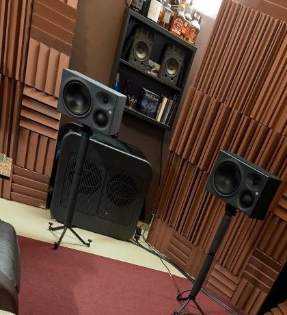

Η συνολική μετρήσιμα μέγιστη στάθμη (κυρίως εκ των 4 σαμπ) στο χώρο μου (σε πρόγραμμα μουσικό, κορυφές) δεν φτάνει τα 125 ντεσιμπέλ, μέχρι 123-124 έχω μετρήσει όμως κατ'επαναληψιν, στη θέση ακρόασης.
Απεριόριστο, δε το λες. :gotcha:
Και σίγουρα χωρίς απόκριση στους 10 κύκλους. Δεν διαθέτει το μαγαζί σαμπ στα σαμπ, παίζει εγγυημένα μόνο το ακουστό φάσμα, 20Hz - 20kHz.
Στου τερματογκαζη χτυπάει κορυφές πάνω από 125, πιθανώς 130 να τα έχει.
Κι εκεί βέβαια δεν είναι "απεριόριστο".8-)
Πάντως δεν είναι για πάνω από 2' τέτοιες στάθμες. Δεν κάνει. Η ακοή πάει περίπατο και τζάμπα τα στέρεα.
Άρα, κρίνεται υπερεπαρκής για κάθε χρήση.
Η στάθμη αναφοράς προβλέπει μέση στάθμη 85 με 105 στις κορυφές.
Αντε να δώσεις άλλα 10 ντεσιμπέλ στο κεφάλι, πας 115 κορυφές στη θέση ακρόασης.
Αντε 120 στο τσακίρ κέφι, για πολύ λίγο όμως.
Και το βολιουμ του τρινοβ το έχω περιορίσει, ώστε να μη φτάνει τέτοια νούμερα. Παίζω έως 18 ντεσιμπέλ πάνω από στάθμη αναφοράς, μετρημένα και με rew. Εκεί έβαλα στοπ.
Για υπόηχους, 1 και 5 και 8 και 10 χερτζ, χρειάζονται άλλες υποδομές, όπως και άνεση χώρου.
Το είχα σκεφτεί σε κάποια φάση, το διερεύνησα, το άφησα. Δε χωράνε.
Αν χωρούσαν, έστω για χαβαλέ, θα το είχα υλοποιήσει στους υποηχους σε τέτοια στάθμη (εγγυημένα 120), αν και θα ήταν τρομερά τα προβλήματα συντονισμου από τα δομικά στοιχεία του δωματίου. Ίσως στάθηκα τυχερός που δε το έκανα, θα τα έβρισκα μπαστούνια στο τελος.

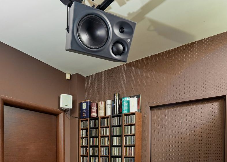

Και από την αριστερή πλευρά, άφθονος χώρος βλέπω να υπάρχει για μεγάλη κατασκευή καμπίνας πολλαπλών σαμπ.
Κενή γωνία που συνεχίζει και πάνω από τις πόρτες:
