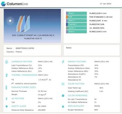

Τζάμι στο κούφωμα λόγου χάριν.
Το τυπικό εργολαβικο είναι 4+4, το διπλό τυπικό τεσσάρι.
Εδώ θες άλλες προδιαγραφές, τριπλεξ 8-αρι και 6-αρι, 8+6 με κενό 16.
Τα ξέρω αγορίνα μου, τα έχω ψάξει καλά.
Έβαλα πριν κάνα μήνα (τεστ ντραιβ) ένα τέτοιο τζάμι σε διπλή μπαλκονοπορτα. Τζάμι με νέο κούφωμα, όλα με προδιαγραφές, τίγκα στα pdf.
Τρελή ηχομόνωση, απίστευτη θερμομόνωση, σα ντουβάρια είναι.
Δεν είναι πολύ φτηνά, αλλά νταξ. Κοιμάμαι τρελά ήσυχα πλέον ακόμα και σε θεομηνιες. Ούτε σκυλιά ούτε κεραυνοί και βροχές, μηδέν. Άλλο κούφωμα. Αυτό, αντέχει.
ΥΓ. Δε κάνω πλάκα. Αυτό το τζάμι έβαλα:
Νομίζω πως έψαξα πολύ. Καλύτερο τζάμι δε βρήκα να κυκλοφορεί..
Κουρσουμι ρε, ασήκωτο.
Και ενισχυμένο κούφωμα. Τα απλά, δε βαστάνε τέτοια γούστα..

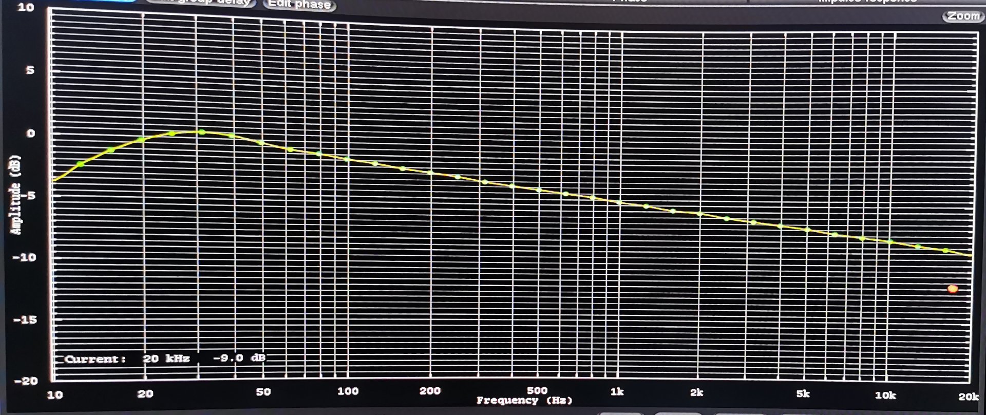

Εδώ πάντως παίζω με αυτό το ταργκετ κερβ:
Για να περιορίσω τους τριγμούς των δομικών στοιχείων του χώρου, και για να βγει φλατ χαμηλά η τονισμένη συμπεριφορά των σαμπ στους 20 κύκλους.
Με ευθεία μέχρι τους 10 κύκλους το ταργκετ κερβ, βγαίνουν λάθος τονισμένα οι 20 κύκλοι, λόγω εγγενούς απόκρισης των σαμπ στην πονηρά επιλεγμένη τοποθέτηση. :)
