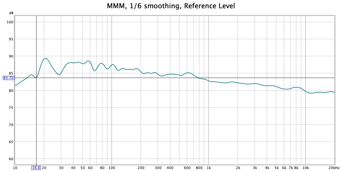

Ευγενική χορηγία ντιμιφουτ, η προ λίγων ημερών μέτρηση κουνιστου μικροφώνου στην ευρεία θέση ακρόασης και σε στάθμη αναφοράς (στο -18dB το volume στον trinnov), σε κλίμακα 5 dB, γιουμικ ριου τα γνωστά του φαλάκρα:
Φαίνεται μια τόνωση στους 20 κύκλους που ακολουθείται από μια υποχώρηση στους 30 κύκλους, η απόκλιση είναι χονδρικά +-2dB.
Προσωπικά εκτιμώ πως δεν ακούγεται και δεν ασχολήθηκα διόλου, μα ο ντιμιφουτ στο δικό του πρισετ, έκατσε να το διορθώσει. Αυτός μπορεί και να το ακούει, όλα τα περιμένω από το φαλάκρα.
Μέση στάθμη μπάσου στις πρώτες δύο οκτάβες είναι περί τα 87 ντεσιμπέλ στη στάθμη αναφοράς. Λογική στάθμη αναφοράς λοιπόν.
Σε αυτή τη στάθμη, η μετρήσιμη απόκριση στους 10 κύκλους βρίσκεται στα 82 ντεσιμπέλ. Μόλις 5 ντεσιμπέλ χαμηλότερα της μέσης στάθμης στο φάσμα των σαμπ. 8-) :neo:
Τες πα, είναι λίγο βαρετό το θέμα, και δε χρειάζεται να αναλύσω τι απόκριση έχει η θέση ακρόασης ξαπλωτή και γιατί έχει (σοφά) επιλέξει αυτή τη διόρθωση το λογισμικό του trinnov.
Αν πάντως θέλετε να δείτε φλατ απόκριση μέχρι τους 10 κύκλους σε στάθμη αναφοράς, ενημερώνω πως αυτό είναι πραγματικά πανεύκολο να το κάνω, μα δε βρίσκω κανένα λόγο, ίσα ίσα έχω πιο σοβαρούς λόγους να μην ασχοληθώ.
Ωστόσο, έτσι χωρίς λόγο, έκανα από τότε ένα ήπιο κόλπο για να μειώσω το +-2 dB εκεί κάτω, χωρίς βέβαια να μπορώ να υποστηρίξω πως σαφώς "κάτι άκουσα", για όνομα.. :lol:
Φλας Γκόρντον, γιουμικ σπικς.
Άκου κει "μηδενική" στα 10Hz.. :gotcha:
Επισης από αυτή τη μέση στάθμη, έχω αφήσει περιθώριο 18 ντεσιμπέλ να ανεβαινει το volume, και κει, στα 0 dB, κάτι κομμάτια που τα δίνουν γερά, μπιταδικα αγριεμένα, δε ζορίζουν ούτε δορυφόρους ούτε σαμπ. Όλη μέρα να το αφήσω να παίζει στο 0, δε μασάει. Τα αυτιά όμως, θα τα φτυσουν. Εγγυημένα. :)
