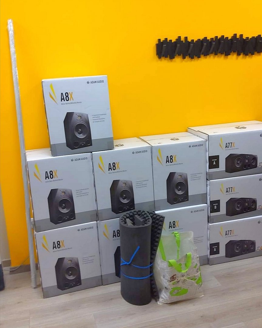

Mε αφορμή μια ανάρτηση του ιδιοκτήτη στα social media θυμήθηκα το πρόσφατα πιστοποιημένο Dolby Atmos Studio στην Αθήνα. Αυτός είναι ο εξοπλισμός που εξασφάλισε την πιστοποίηση (μαζί με το σχεδιασμό βέβαια), που δεν θα πάρει κανείς μας ποτέ, όσα και να έδωσε.
7.300€ + 1 Sub.
Για ένα χώρο που ματσάρει με το +90% των τυπικών Ελληνικών σαλονιών. Αν τα 7300€ ήταν αρκετά για την Dolby για το +90% των χρηστών του AVSITE περισσεύουν. Και αυτό αφορά τον χώρο και όχι την τσέπη.
Δεν χρειάζεται woofer των 7300€ έκαστο.
Ο καθένας κάνει ότι θέλει, δικά του χρήματα είναι. Μέχρι εκεί όμως, στα υπόλοιπα τα οποία είναι καθαρά τεχνικά θέματα η ίδια η Dolby διαψεύδει.
Και κάτι ακόμα. Αυτό δεν είναι το minimum αλλά το maximum. Είναι το maximum που επιτρέπει ο χώρος ώστε να εξασφαλίσει το απόλυτο performance και να πάρει certification. Για να μπουν μεγαλύτερα ηχεία, ακόμα και αν γινόταν θα ήθελε άλλη σχεδίαση ο χώρος οπότε έξτρα έξοδα κατασκευής και αγοράς ηχείων. Χωρίς κανένα λόγο, κανονική σπατάλη καθώς το peak performance επετεύχθη με 7300€ για ηχεία.
Respect. :hi:
Από αυτό το σημείο και μετά ξεκινά η υπερβολή που στην συντριπτική πλειοψηφία των περιπτώσεων καλύπτει άλλα θέματα που δεν αφορούν το performance. Θέματα όπως κολλήματα με μάρκες, εμφάνιση κ.α.
