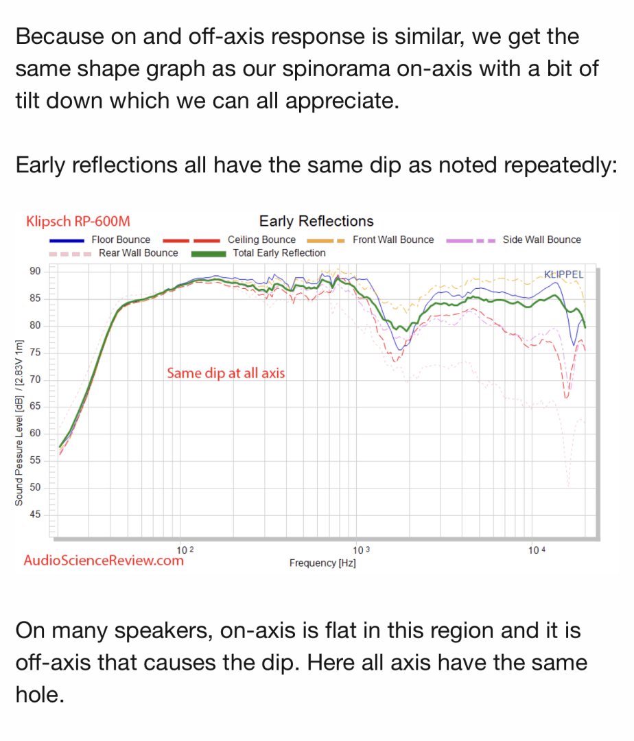

Σωστά δικό μου λάθος , χρησιμοποίησα λάθος όρο . Κακή απόκριση έπρεπε να γράψω όχι σπινόραμα .
Το παραπάνω θεωρείται καλό σπινόραμα αλλά με κάκιστη απόκριση ή ένα κακό ηχείο τέλεια ;
Ας υποθέσουμε ότι η πτώση στη ζώνη κρος θα ήταν ομοιόμορφη τόσο on όσο και off -axis (σπάνια περίπτωση να είναι ολότελα) . Ακόμα και τότε κάνοντας γενναία διόρθωση με EQ φίλτρο θετικού κέρδους θα μειώνεται αναλόγως το δυναμικό περιθώριο με περαιτέρω ενδεχόμενο να τονιζόταν ο χρόνος αντήχησης στην αντίστοιχη ζώνη ανάλογα με τη συμπεριφορά και τη θέση ηχείων-ακροατή σε δεδομένο αφρόντιστο χώρο. Ανάλογη μείωση δυναμικού περριθωρίου θα ίσχυε και με εκτεταμένη υποχώρηση των ανώτερων σε στάθμη εκατέρωθεν ζωνών έναντι της αρχικά προβληματικής.

Όταν εάν ηχείο έχει καλό σπινοραμα σημαίνει ότι έχει μεγαλύτερο πλάτος ακτινοβολίας ?
Εάν ναι σε ένα πολυκάναλο σετ απ' , δεν θα θέλαμε ηχεία με μικρότερο πλάτος ώστε να δημιουργηθουν λιγότερα "προβλήματα " ανακλασεων κλπ στον χώρο μας ??

H έννοια του ΄΄καλού΄΄ σε spinorama συναρτάται κύρια με το ν'ακολουθεί η off-axis τη γενική κλίση της on-axis και χωρίς να έχουμε έντονες μεταπτώσεις στην πρώτη ιδίως από μεσαίες οκτάβες και άνω, όπου ένα ηχείο με συμβατική αρχιτεκτονική αρχίζει να γίνεται κατευθυντικό.
Εννοείται ότι γενικώς δεν θα θέλαμε έντονες μεταπτώσεις σε καμία από τις καμπύλες έστω και αν θα προέκυπταν αυτές ομοιόμορφα σε όλες. Δηλαδή ένα ηχείο με ολότελα ανώμαλη την on-axis απόκριση δεν θα έπρεπε να λογαριάζεται με καλό spinorama έστω και αν δεν θα υπήρχε χαρακτηριστική διαφοροποίηση στις off-axis. Οι ανωμαλίες επί της on-axis - εννοείται υπό (ψευδο)ανηχοϊκές συνθήκες λήψης - ανάγονται σε θεμελιώδη ελαττώματα από την κατασκευή του ηχείου.
Αντιστρόφως ένα ηχείο με μικρές ανωμαλίες στην on-axis οι οποίες θα ήταν εξομαλυμένες στις off-axis λογαριάζεται με αποδεκτή επίδοση spinorama ενώ σε περίπτωση που οι on-axis ανωμαλίες ήταν αρκετά έντονες ώστε να χρειάζονταν κάποια φίλτρα ισοστάθμισης τότε η επίδοση δεν θα ήταν αποδεκτή... τουλάχιστον γι ακρόαση επί του άξονα.:wink:
Το γενικό εύρος διασποράς θα ήταν δευτερεύων παράγοντας στην εκτίμηση του spinorama.Πρωτεύων παραμένει ο βαθμός ομοιογένειας που θα φανερώνεται στους δείκτες DI - με χαρακτηριστικό κιόλας σκαλοπάτι εκεί όπου θ'αυξανόταν η κατευθυντικότητα στο ηχείο αλλά ομαλότητα χωρίς μεταπτώσεις στις ανώτερες ζώνες - έστω και με αρκετά χαμηλότερη στάθμη στις κατώτερες καμπύλες off-axis αποκρίσεων - κάτι που θα συνέβαινε σε ηχεία με περιορισμένο εύρος διασποράς και οπωσδήποτε προβλεπόμενο εκ της σχεδίασης.
Είναι επόμενο ότι ηχεία για διαφορετικές εφαρμογές - λ.χ. συναυλίες , διατάξεις array , χρήση σε αφρόντιστους χώρους με έντονη ανακλαστική συμπεριφορά στα τοιχώματα - μπορεί να διακρίνονται από πιο περιορισμένο γενικό εύρος διασποράς. Μας ενδιαφέρει όμως όσο πεσμένη και να ήταν η απόκριση σε υψηλότερες γωνίες off-axis να μη διαφοροποιείται η γενική της μορφή σε σχέση με την on-axis.

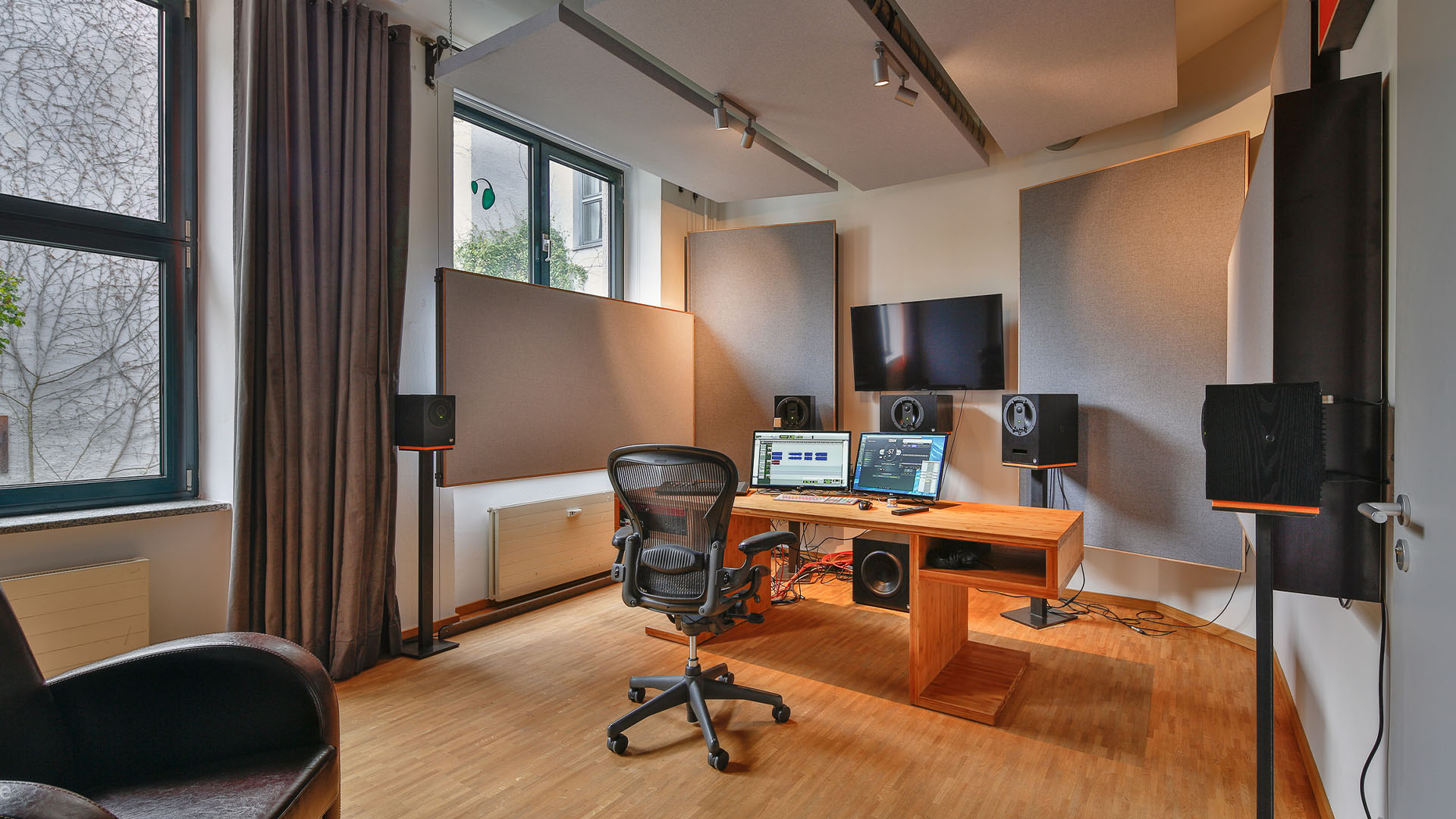

Ερωτηση κρισεως. Αυτος ειναι χωρος με "μελετη" που εχει να κανει με το ιδανικο?. Μου ειναι υπερβολικα δυσκολο να το πιστεψω.
Προσωπικη μου πεποιθηση οτι η μελετη εγινε για να σωθουν στο μετρο του δυνατου τα κακως κειμενα πανω σε εγγενη προβληματα χωρου. Δεν θεωρω οτι αυτος ο χωρος εγινε ιδανικος, αλλα εγινε ανεκτος.
Μπορεις ν αποδειξεις οτι κανω λαθος?
Προσωπικα στηριζομαι σ αυτο που βλεπω και με την διαισθηση με οση εμπειρα εχω αποκτησει. Εαν η εταιρια ειχε δεδομενο ενα χωρο που θα επρεπε εκει να γινει χωρος εργασιας εκανε οτι μπορουσε στο μετρο του δυνατου. Μεχρι εκει ομως.
