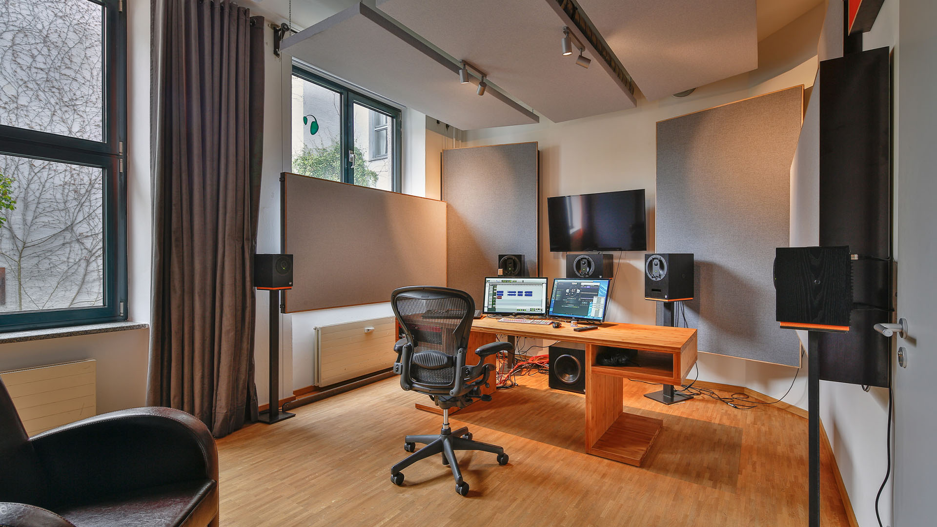

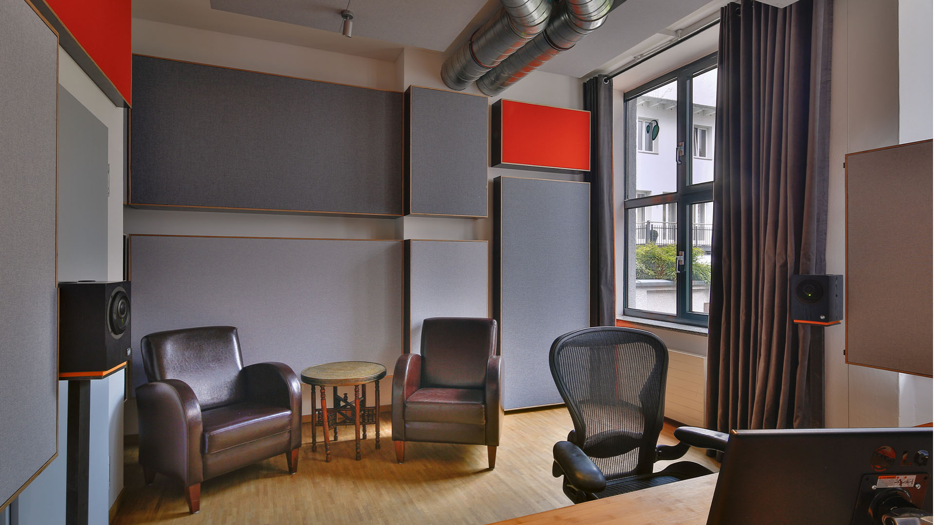

Εκατσα και ειδα καποια βιντεακια οπου γινεται αναφορα απο τον jochen veith. Ως studio designer ασχολειται χρονια επαγγελματικα εχοντας δημιουργησει ενα καλο ονομα στον χωρο.
Αυτο που βγαινει ως συμπερασμα ειναι οτι η χρηση διαχυτων μονον ακινδυνη δεν ειναι.
Καταρχας ολοι οι διαχυτες αναλογως βεβαια του υλικου κατασκευης πραγματοποιουν και απορροφηση, χοντρικα ενα 20% που δεν ειναι αμελητεα ποσοτητα. Επισης λειτουργουν αναλογως της κατασκευης τους σε ενα φασμα συχνοτητων. Για να επιτυχουν διαχυση σε ενα μεγαλο ευρος συχνοτητων τοτε θα πρεπει να εχουν επαρκες βαθος πανω απο 1 μετρο που δεν εχει πλεον νοημα λογω κοστους και ογκου. Επομενως η παθητικη φροντιδα αποκλειστικα με την χρηση διαχυτων ειναι ανεφαρμοστη. Απλα ξεχαστε το.
Αυτο πραγματικα σημαινει οτι η απορρηση για την παθητικη φροντιδα ενος χωρου ειναι ουσιαστικα επιβεβλημενη. Οπως αναφεραμε οι διαχυτες που κυκλοφορουν πραγματοποιουν διαχυση σε ενα συγκεκριμενο ευρος συχνοτητων ενω παραλληλα ενα ποσοστο απορροφαται. Σε αυτο το γεγονος ερχεται να προστεθει και επιπλεον απορροφηση διοτι με την χρηση διαχυτων στον χωρο ενεργοποιειται μεγαλυτερο τμημα επιφανειων εξαιτιας του πληθους των νεων ανακλασεων οπου σε συνδθασμο με τις κατα κανονα μικροτερες αποστασεις που διανυνουν εχουμε συνολικα εξτρα απορροφηση.
Αυτο που εχει σημασια για εμας ειναι ενας οσο το δυνατον ουδετερος χωρος οπου θα γινονται αντιληπτες οι οποιες ανακλασεις του χωρου ηχογραφησης και οχι αντιληπτος ο δικος μας χωρος.
Εδω ειναι και το κρισιμο του θεματος οπου οπως τονιζεται κρινεται επιθυμητη η καταπολεμηση των ισχυρων πρωτων ανακλασεων με απορροφηση εννοειται σε μεγαλο ευρος συχνοτητων διοτι μας ενδιαφερει μια αναλυτικη ακροαση οπου ο εντοπισμος των οργανων κτλπ θα ειναι ικανοποιητικος. Εδω να τονισουμε οτι η αποτελεσματικοτητα των πανελ απορροφησης εξαρταται επισης απο το υλικο κατασκευης, το παχος και την αποσταση τους απο το τοιχωματικο οριο. Για ενα δεδομενο πανελ απορροφησης μπορουμε να αυξησουμε το ποσοστο απορροφησης με το να το τοποθετησουμε σε καποια αποσταση απ τον τοιχο, με τον τροπο αυτο μπορουμε να εξοικονομησουμε υλικο. Χοντρικα θα λεγαμε σαν κανονα μια αποσταση απο τον τοιχο ιση με το παχος του απορροφητικου υλικου. Για 5cm παχος - 5cm αποσταση απο τον τοιχο.
Οι διαχυτες τωρα δινουν στον χωρο συνολικα μια αλλα αισθηση αλλα κατι τετοιο ειναι προτιμητεο σε περιπτωσεις οπου θελουμε κατι πιο διασκεδαστικο θα λεγαμε με την δημιουργια ενος ειδους περιελιξης στην θεση ακροασης, ενα ειδος ιμερσιβ. Βεβαια σε πολυκαναλικα συστηματα δεν βλεπω το νοημα για κατι τετοιο αφου τα ιδια τα ηχεια καλουνται να δημιουργησουν αυτη την περιελιξη ενω παραλληλα μειωνεται η ικανοτητα εντοπισμου της εκαστοτε πηγης.
Επισης αναφερεται οτι μπορει κανεις να επιτυχει ενα ειδος διαχυσης for free, περα απο βιβλιοθηκες ,ραφια με blurays καταλληλα τοποθετημενα κτλπ μπορει καποιος να αφησει αποστασεις μεταξυ των πανελ απορροφησης δημιουργωντας με αυτο τον τροπο εινα ειδος διαχυσης.
Συμπερασματικα για τους λατρεις της αναλυτικης ακροασης αποτελει στοχο η δημιουργια ενος ουδετερου χωρου ακροασης με αυξημενη ικανοτητα εντοπισμου. Σε αυτη την κατευθυνση ειναι προτιμητεα η χρηση πανελ απορροφησης που λειτουργουν βεβαια σε ικανοποιητικο ευρος συχνοτητων στα σημεια που προσπιπτουν οι ισχυρες πρωτες ανακλασεις και μαλιστα με τετοιο τροπο που να προκυπτει και ενα ειδος διαχυσης. Φυσικα δεν απαγορευεται η χρηση διαχυτων αρκει να ξερει κανεις τι ακριβως θελει να πετυχει.

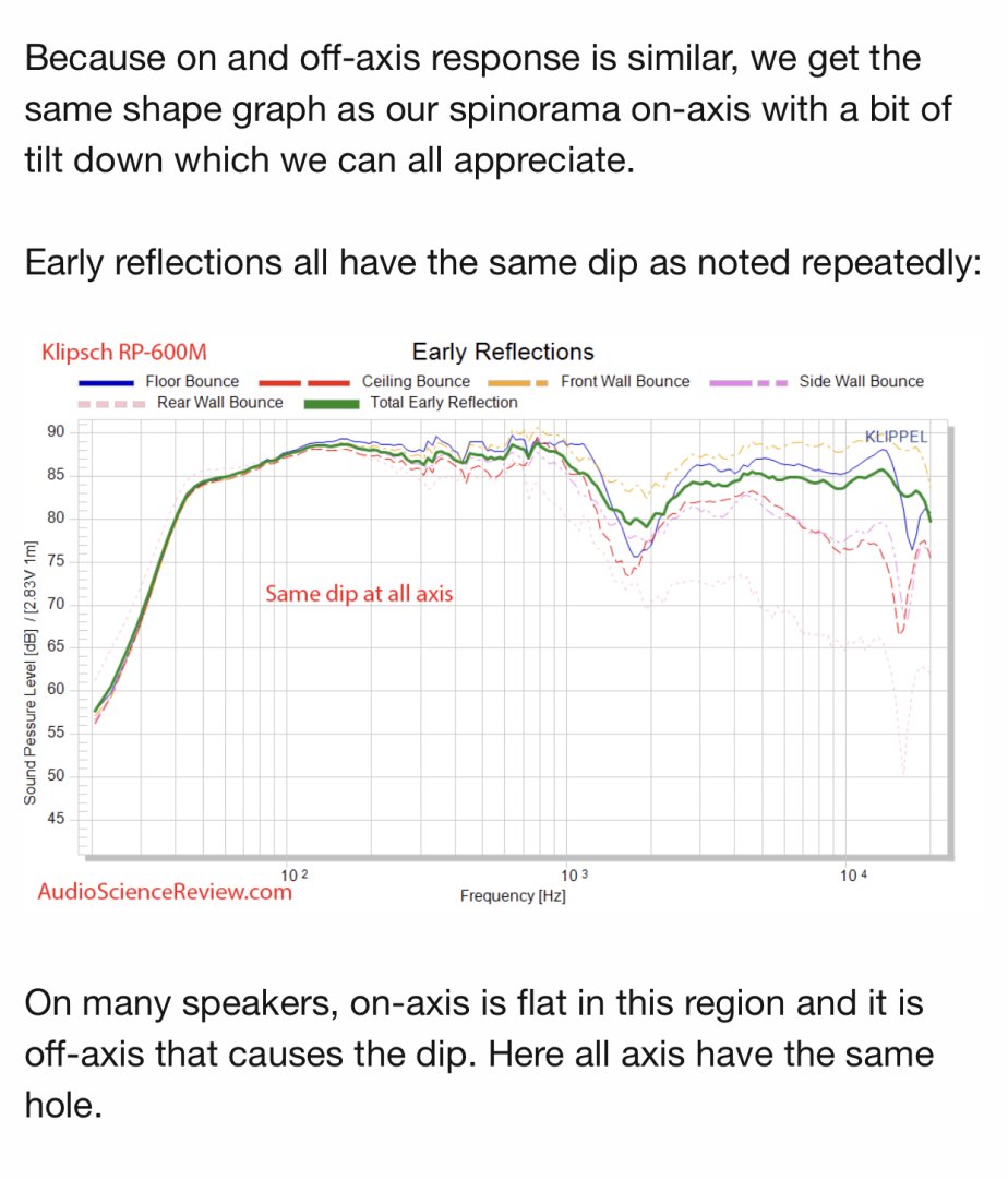

Τι έχει μεγαλύτερη βαρύτητα η αναλλοίωτη άμεση ακτινοβολία του ηχείου ή να παίζει σωστά με full eq αλλά σακατεμένο ;
Προσωπικά έχω Klipsch με Dirac .
Προτιμώ την ισοστάθμιση έως τα 20Khz .
Δίνει 4 db στη τρύπα του crossover στα 1.7khz και κόβει 2,5db από τα 10 και πάνω . Η φουλ διόρθωση τους αλλάζει εντελώς τον χαρακτήρα.
Τα κάνει πιο μουντά αλλά τραβάει την σκηνή μακριά από το πρόσωπο μου δημιουργεί απόσταση από τη θέση ακρόασης και τα ηχεία το ίδιο κάνει και στο ύψος κατεβάζει τη σκηνή ακριβώς στο κεντρικό .
Απ όσο έχω διαβάσει εδώ στο asr και στο spinorama.org ηχεία με καλή κατευθυντικότητα δέχονται με καλά αποτελέσματα ισοστάθμιση πάνω από τη σροεντερ .
Τα δικά μου φαίνεται να έχουν καλή κατευθυντικότητα .
Με χρήση ενός άριστου sub και σωστό eq στο σπινόραμα .org δίνει βαθμό τονικότητας 8+ που έχουν συνήθως ηχεία πολλαπλάσιας τιμής από τα δικά μου .
Θα είχε νόημα η δοκιμή του Dirac αυστηρά έως τα 300-400hz flat και από εκεί και πέρα να φτιάξω τη καμπύλη που μου αρέσει με τα tone controls ;

Όταν χρησιμοποιούνται δορυφόροι με κακό σπινόραμα
Πάντως δεν είμαι σίγουρος ότι εννοείτε το ίδιο πράγμα, όταν λέτε "κακό spinorama".
Αυτό που εννοεί ο Κώστας (και το εξηγεί και στο τελευταίο μήνυμα) είναι ηχεία που παίζουν διαφορετικά on και off axis. Άλλο παίζει στην ευθεία, άλλο υπό γωνία.
Για τα δικά σου ηχεία, εσύ απ'ότι κατάλαβα θεωρείς πως έχουν κακό spinorama, αλλά λες πως έχουν "καλή κατευθυντικότητα". Οπότε φαντάζομαι εννοείς απλώς πως η απόκρισή τους δεν είναι "χάρακας", αλλά τις κορυφές/βυθίσεις που έχουν στην ευθεία, τις έχουν και υπό γωνία.
Αυτό δεν είναι μεν ιδανικό, αλλά αν έχουν καλή "κατευθυντικότητα" (δηλαδή παίζουν το ίδιο on και off axis) τότε αφενός μπορεί να μην δημιουργεί πρόβλημα ("χαρακτήρας" του ηχείου, που όμως δεν δημιουργεί χαμό λόγω ανακλάσεων), αφετέρου φτιάχνεται σχετικά εύκολα με EQ.

Σωστά δικό μου λάθος , χρησιμοποίησα λάθος όρο . Κακή απόκριση έπρεπε να γράψω όχι σπινόραμα .
Το παραπάνω θεωρείται καλό σπινόραμα αλλά με κάκιστη απόκριση ή ένα κακό ηχείο τέλεια ;
59.105
145.200
Εφόσον η βύθιση είναι κοινή σε ον αξις και οφ αξις, τότε η διόρθωση είναι εφικτή.
Σαφώς είναι προτιμότερα ηχεία με κάποιες ανωμαλίες στην ον αξις απόκριση, εφόσον αυτές παραμένουν όμοιες στην οφ αξις, από ηχεία με ανόμοιες αποκρίσεις μεταξύ ον αξις και οφ αξις.
Το ιδανικό σενάριο φυσικά είναι να έχει ομοιογενή και ισορροπημένη απόκριση το ηχείο, αλλά η ομοιογένεια (μεταξύ ον αξις και οφ αξις) είναι σημαντικότερη της ισορροπίας, για το σκεπτικό της επιτυχημένης dsp ισοστάθμισης που μας απασχολεί.
Το παραπάνω που δείχνεις, είναι ένα κακά σχεδιασμένο ηχείο, που όμως επιδέχεται (και χρειάζεται) speaker eq correction.
Το καλά σχεδιασμένο ηχείο, είναι αυτό που δεν χρειάζεται speaker correction με eq, διότι κάθε eq είναι εις βάρος του sinad του συστήματος.

Καλά όλα τ' άλλα.
Μα να ''κλείσει'' το μισό παράθυρο με το τελάρο (τι ωραίος χώρος-σημείο) για τον ήχο?
Ρε τι βλέπουμε.. :rolleyes:
Συγχωρεμένος (οριακά) αν είναι επαγγελματίας.. ;)
