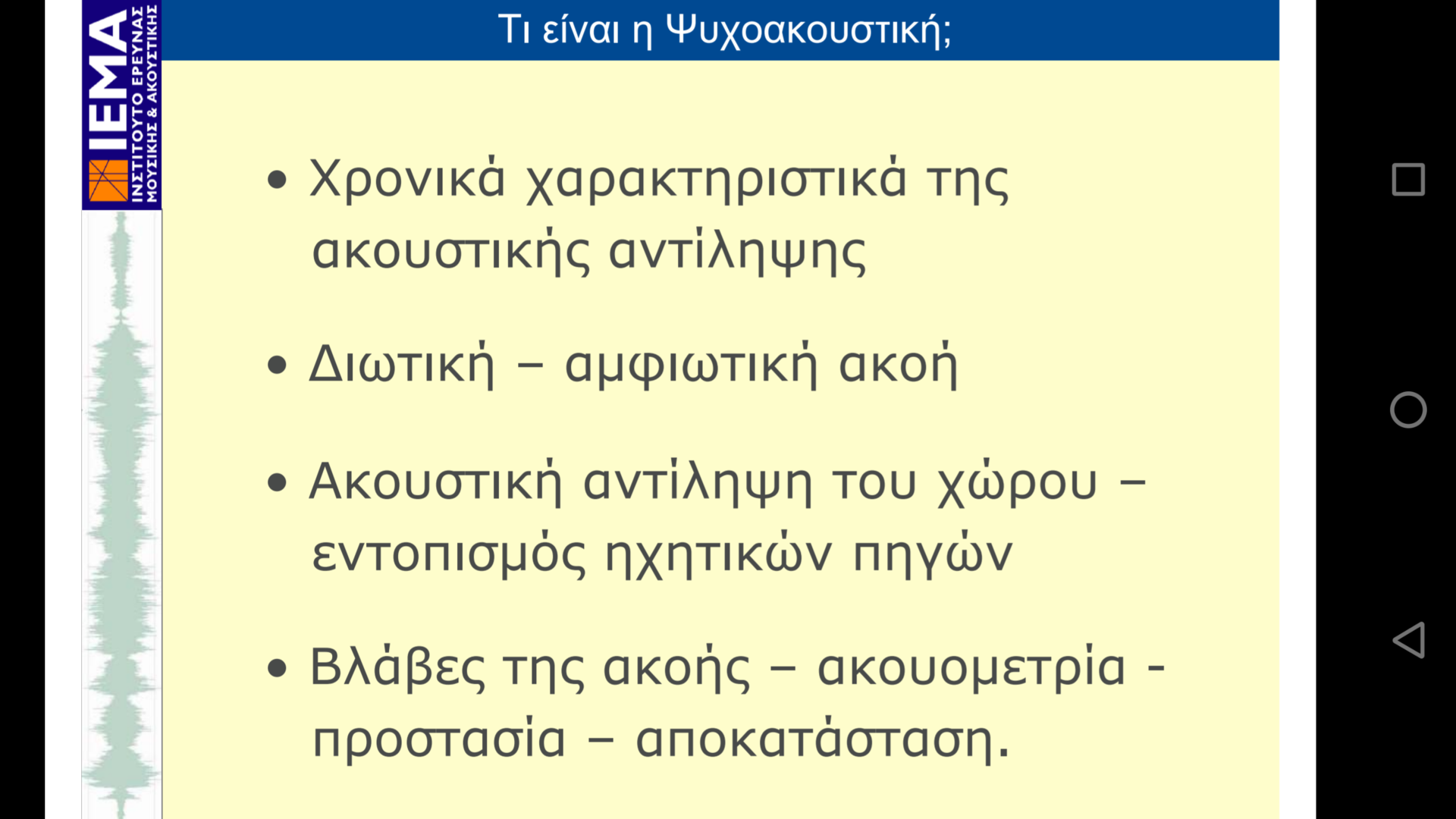

Γιατί δεν ξεκινάτε ένα νέο θέμα για την ψυχοακουστική?
Διότι το νήμα "Λειτουργία της Ακοής" δεν εξηγεί μονάχα τη Μηχανική του ακουστικού μας συστήματος,αλλά επεκτείνεται ακολούθως και στις Αρχές της Ψυχοακουστικής...

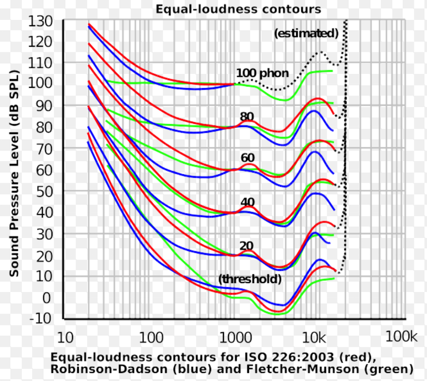

εγώ ποτέ δεν κατάλαβα γιατί κάθε φορά που ποστάρεται αυτό το γράφημα μετά λέμε ότι πρέπει να παίζουν όλα φλατ.
Ή η ηχογράφηση δεν πρέπει να είναι φλάτ ή το σύστημα δεν πρέπει να παίζει φλατ.
Αλλιώς θα ακούγεται ένα άμπασο πράμα που τσιρίζει στις γυναικειές φωνές
Διότι η σύσταση δεδομένου master οφείλει να διακρίνεται από τονική ισορροπία ως προς το απαθανατισμένο οργανικό περιεχόμενο.Οι περιώνυμες καμπύλες ίσης ακουστότητας δεν ισχύουν μονάχα κατά την ακρόαση αναπαραγόμενου υλικού,αλλά και στην ακρόαση ζωντανής εκτέλεσης.Γι αυτό και το έργο του ηχητικού μηχανικού στη δεύτερη περίπτωση είναι δυσκολότερο σε σχέση με την πρώτη.
Θα ήθελα να σταθούμε λίγο ακόμα σε αυτό το απαίσιο γράφημα...
Αυτή είναι η ψυχοακουστική αγαπητοί μου φίλοι. Είναι η επιστήμη που μας ενημερώνει για το τι δεν ακούνε τα αυτιά μας, και για το τι πρέπει να κάνουμε για να ακούνε! 8-)
Και τί άλλο θα μπορούσε να συμπεράνει ένας σχολαστικός παρατηρητής συνδυάζοντας κιόλας τα δεδομένα του γραφήματος με την Αρχή αντίληψης για τη χαμένη θεμελιώδη συχνότητα;
Θα διέκρινε καταρχάς τη χαρακτηριστική αύξηση της ακουστότητας (τάξης δεκάδων dB) στις οκτάβες όπου κείτονται οι ανώτερες αρμονικές για κάθε θεμελιώδη που ανήκει στις χαμηλές οκτάβες.Θα μπορούσε να διαπιστώσει ότι η αύξηση της διακριτότητας για μια τέτοια θεμελιώδη δεν είναι υποχρεωτικό να προέλθει από υπέρμετρη αύξηση στην εκπεμπόμενη στάθμη της ίδιας της θεμελιώδους.
Για την εναλλακτική επίτευξη μιας επιθυμητής αντίληψης ως προς την εν λόγω θεμελιώδη θα αρκούσε μικρή -συγκριτικά - άνοδος στη στάθμη των ανώτερων αρμονικών εκείνης!
Ειδικεύοντας μάλιστα το παράδειγμα σε θεμελιώδεις νότες ανήκουσες στις δύο πρώτες οκτάβες του ακουστού φάσματος,δεν θα ήταν σκόπιμος τονισμός των αρμονικών με χαμηλότερη τάξη (μέχρι τέταρτη),εφόσον δεν θα επιδιώκονταν εμβόλιμες εξάρσεις στη ζώνη ΄΄muddy΄΄ οι οποίες τείνουν να μειώνουν τη σαφήνεια στην τελική μίξη-premastering.Ο τονισμός για αυξημένη διακριτότητα ως προς το κανάλι του οργάνου που θα παρήγε τις χαμηλές νότες θα ήταν ωφέλιμο να επιτελεσθεί σε ζώνη μεσαίων οκτάβων,όπου ισχύει άλλωστε η αυξημένη ευαισθησία του ακουστικού μας αισθητηρίου.
Και ύστερα από μια τέτοια παρένθεση συνειδητοποιεί κανείς την ουσιαστική αποστολή των υποβαθύφωνων μονάδων στα στερεοφωνικά ηχοσυστήματα.Προτεραιότητα στην εφαρμογή τους δεν είναι η υψηλή ακουστότητα των θεμελιωδών φθόγγων που ανήκουν στις δύο πρώτες οκτάβες,αλλά βελτίωση στη δυναμική συμπεριφορά του συνόλου (απαλλάσσοντας τα κύρια ηχεία από επιβαρυντική διαχείριση ενέργειας κι επιτρέποντας έτσι αύξηση στο βαθμό γραμμικότητας κατά την απόδοση χαμηλομεσαίων και άνω οκτάβων),άνοδος στην αντίληψη υποηχητικών συνιστωσών -εφόσον θα περιέχονταν τέτοιες στο αναπαραγόμενο σήμα- μέσω των αντίστοιχων ανώτερων αρμονικών τους,καθώς κι επαρκής παροχή χωρικών πληροφοριών κείμενων στις κατώτατες οκτάβες και στερούμενων ιδιαίτερου αρμονικού περιεχομένου,οι οποίες δεν θα εντάσσονταν αλλιώς στην αντίληψη του ακροατή.
Δευτερογενές συμπέρασμα θα ήταν τα βλαβερά παρελκόμενα που θα συνόδευαν μια απόδοση συνόλου με ανώφελες αποκλίσεις από τη γραμμικότητα στις τέσσαρες πρώτες οκτάβες,η οποία θα έδινε αρχικώς την αίσθηση ογκώδους κι αισθησιακού χαμηλού...

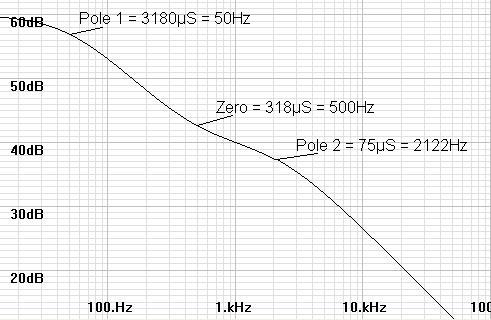

Η αποεμφαση κατα RIAA αφορα τις υψηλες συχνοτητες.
http://acomelectronics.com/forum/viewtopic.php?t=166
Όχι βέβαια.
Αυτό είναι:
και ο μόνος λόγος ύπαρξής του, είναι ότι τα μπάσα δε γίνεται να γραφτούν πάνω στο βινύλιο χωρίς συμπίεση, που την επιτυχγάνει η έμφαση ρία.
Η αποέμφαση ρία που εφαρμόζει το phono stage αποτυπώνεται στο παραπάνω γράφημα, και αποτελεί μια μεγάλη ενίσχυση των μπάσων. Χωρίς ισοστάθμιση ρία, αν ακούσεις το πικάπ, δεν έχει μπάσα. Αυτά.

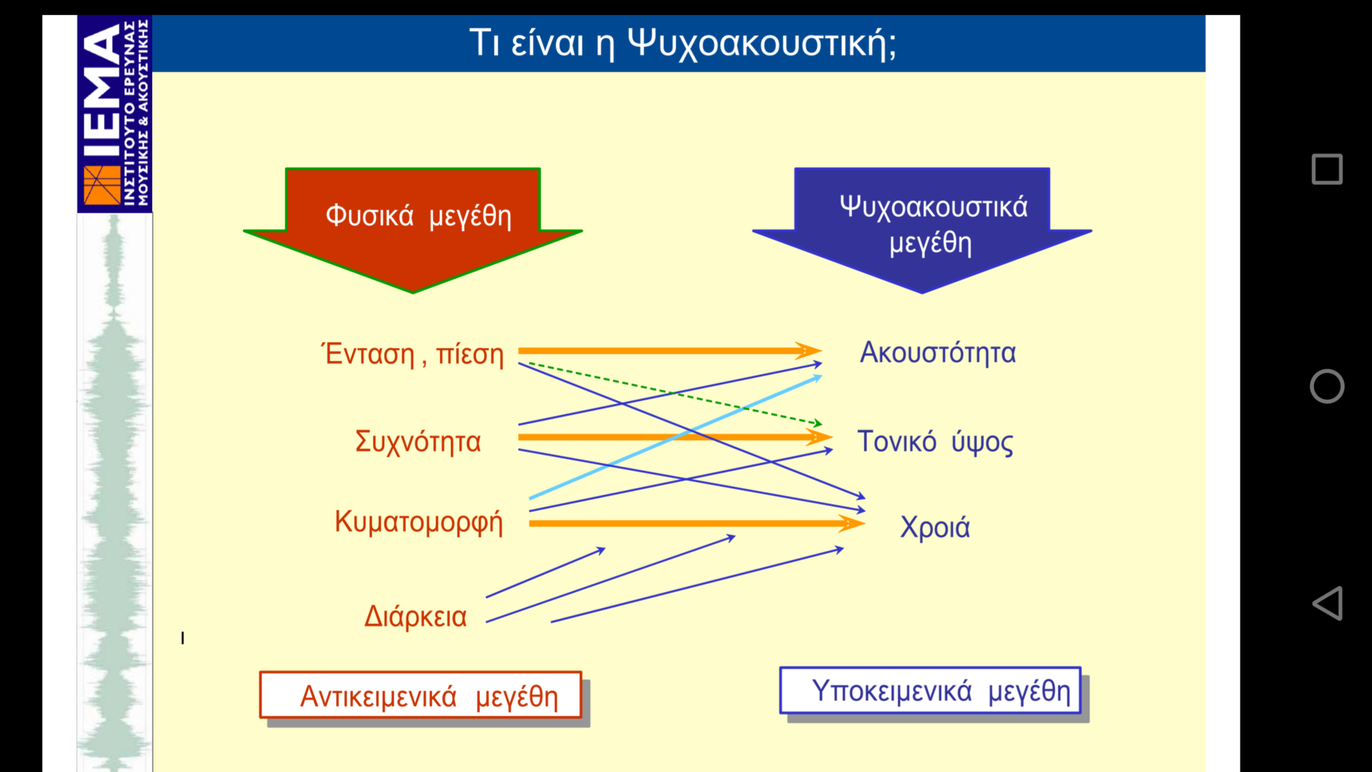

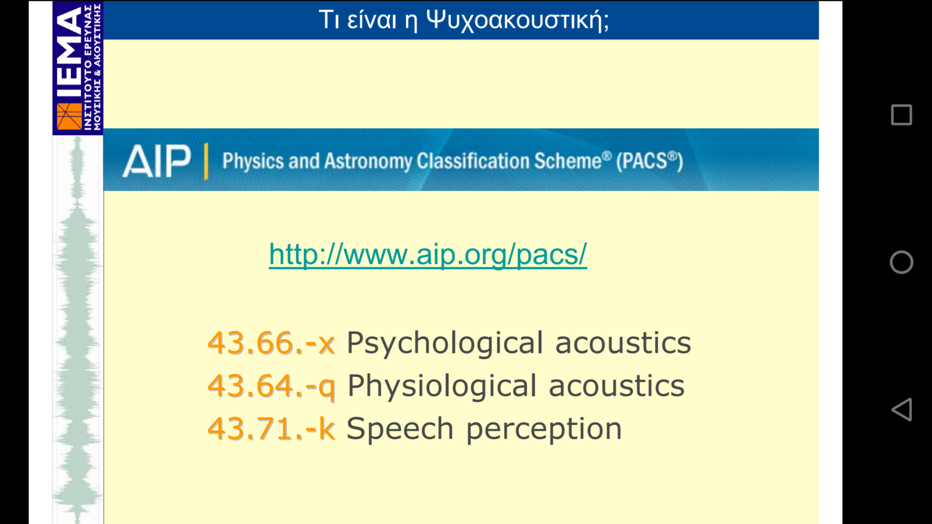

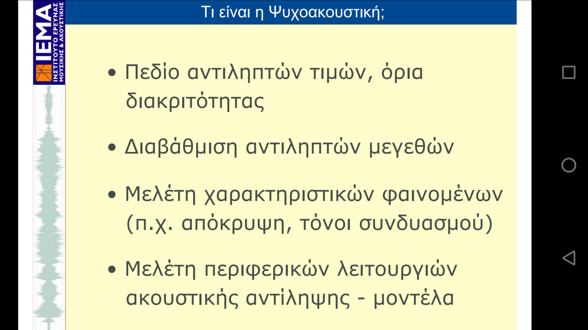

Βάζω άλλα 4 slides για ενημέρωση, και παραπέμπονται οι ενδιαφερόμενοι στα κείμενα του μπουτχια για επίλυση των αποριών.
Όλα είναι κεί. Στη θέση τους. Παρακαλώ, περάστε..
Όλα είναι ξεκάθαρα, δεν τίθεται θέμα ερμηνείας ή άποψης. Δεν υπάρχουν απόψεις, τα έχει αποτελειώσει η ψυχοακουστική.
Γι'αυτό σας είπα, η μελέτη της ψυχοακουστικής αποτελεί την ταφόπλακα του χάι εντ. ;)

Βρε Κωστα, γινεται να την λεμε απο-εμφαση, κι αυτη να κανει ενισχυση ?
Στην εγγραφη ανεβαζουν τις υψηλες και μετα στην αναπαραγωγη, τις κοβουν με τη RIAA.
Eτσι δεν ειναι ?

Όχι φίλε μου, δεν είναι έτσι.
Εξήγησα ακριβώς πως είναι και το σημαντικότερο, το "γιατί" είναι έτσι.
Συγκεκριμένα: Reducing the low frequencies limits the excursions the cutter needs to make when cutting a groove. Groove width is thus reduced, allowing more grooves to fit into a given surface area, permitting longer recording times. This also reduces physical stresses on the stylus which might otherwise cause distortion or groove damage during playback.
και το άμεσο μειονέκτημα:
A potential drawback of the system is that rumble from the playback turntable's drive mechanism is amplified by the low frequency boost that occurs on playback.
Όλα αυτά, περιγράφουν την πτώση μπάσων κατά την έμφαση ρία (εγγραφή του δίσκου, ή χάραξη), και την ανύψωση μπάσων κατά την αποέμφαση ρία (στην αναπαραγωγή, από το φόνο στέιτζ).
Η πτώση των πρίμων κατά την αποέμφαση ρία, δίνει ένα σημαντικό κέρδος: τη μείωση του θυρύβου επιφάνειας, αλλιώς το hiss & clicks θα ήταν ανυπόφορο.
