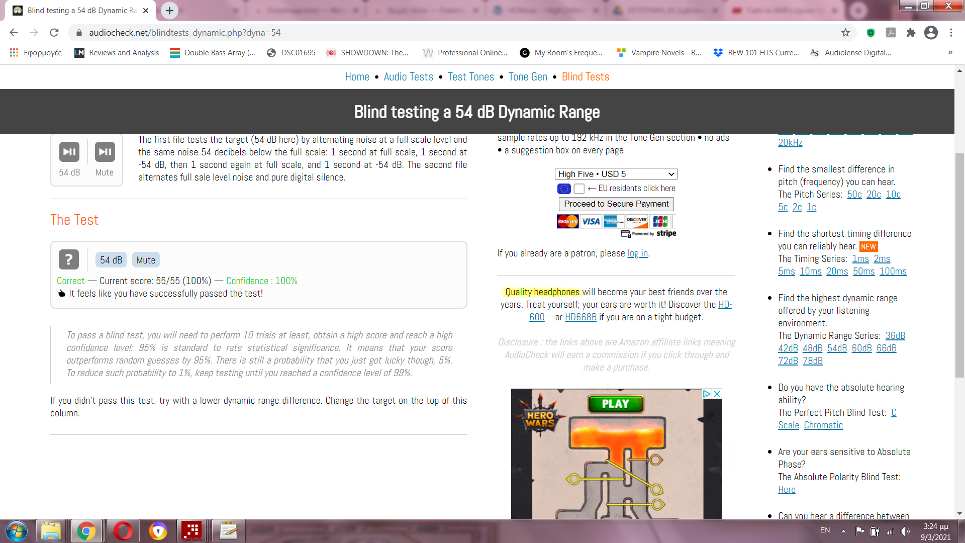

Μου είναι εύκολο να σου κάνω τη χάρη,αφού τα μεγέθη που αφορούν στο setup με τα Triton είναι προϋπολογισμένα οπότε γνωρίζω εκ των προτέρων την ανώτατη τιμή εύρους όπου θα είχε αντίκρυσμα κι ενδιαφέρον η δοκιμή υπό μέση συνεχόμενη στάθμη αναφοράς για το full scale σήμα μεταξύ 80-85 dB ...Απόσταση ακρόασης 2 περίπου μέτρα...
Πλήρης η ευστοχία,όχι τόσο λόγω οξυδέρκειας,αλλά επειδή στην τυπική στάθμη αναφοράς δεν υπάρχει η παραμικρή ακουστική κόπωση...

Πάνω από 54 ντεσιμπέλ δοκίμασες;
Ας υπάρχει κι ένα ή δύο σφάλματα, το όριο ψάχνουμε.
Εκτιμώ πως τα 60 ντεσιμπέλ θα τα διακρίνεις στη στάθμη αναφοράς (80-85) κι ας υπάρξουν 1-2 σφάλματα, αμφιβάλλω όμως για παραπάνω.

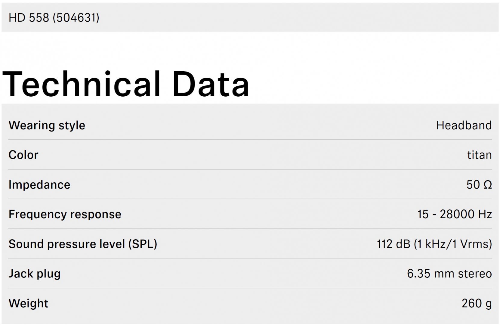

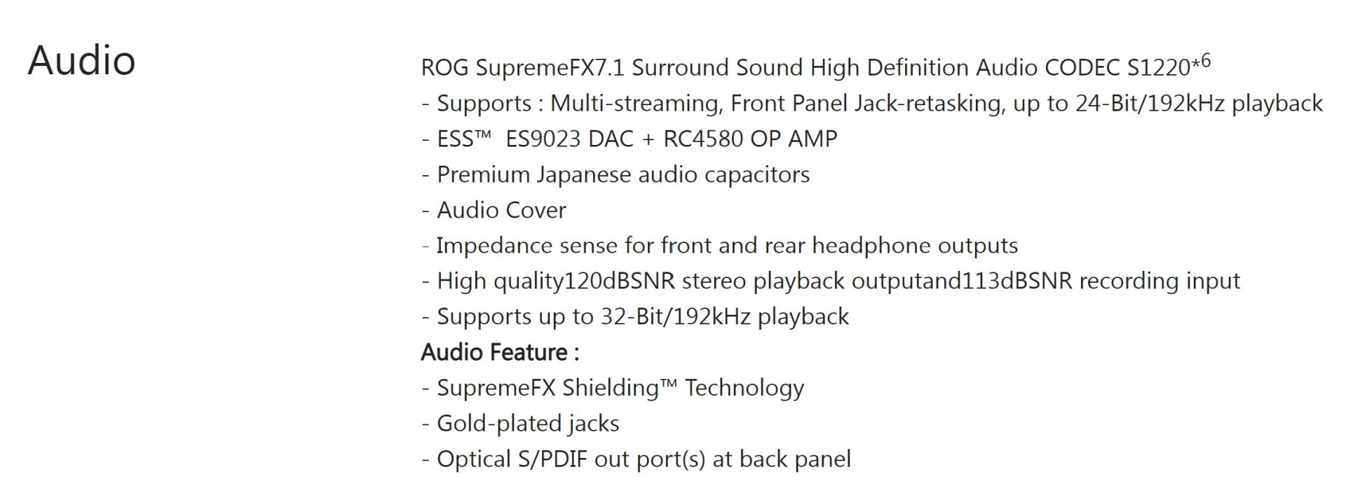

Λόγο ανωτέρας βίας (παντόφλα) είναι δύσκολο να το κάνω από τα ηχεία.
Δοκίμασα με ακουστικά και πραγματικά πιστευτώ με δυσκολία θα τα πιάσω με τα ηχεία. Μιλάμε για ένταση όχι πλάκα.
ακουστικά

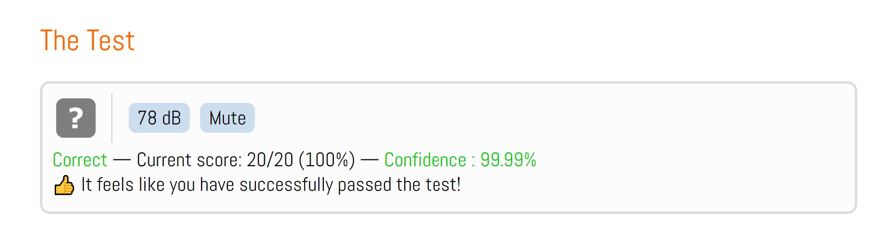

dac pc
Οριακά ακούγονταν με ότι ενίσχυση είχε στο τέρμα.

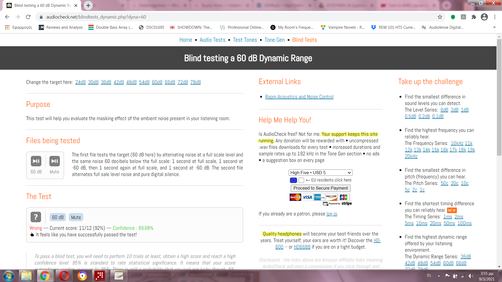

Από το αμέσως προηγούμενο test δεν ανέμενα ότι θα ΄΄είχα΄΄ το 60άρι στα δύο μέτρα.Οπότε διεξήχθη το νέο βήμα σε απόσταση ακρόασης nearfield 1,5 μέτρα περίπου από καθένα main.Εδώ σταμάτησα στην πρώτη αστοχία που σημειώθηκε:
59.573
145.951

Εκτιμώ πως παρόμοιες επιδόσεις θα έχω και γω, αν δοκιμάσω να παίξω δικάναλα, με 2 μόνο δορυφόρους. Απλώς αυτό είναι κάτι που δε θα κάνω ποτέ, όπως επίσης ποτέ δε θα ακούσω μουσική μόνο από ένα σαμπ χωρίς να παίζουν δορυφόροι... Δεν έχει νόημα.
Είναι νομίζω αρκετά ασφαλές (μετά και την δοκιμασία από τον μπούτια) να θεωρήσουμε ότι σε άρτια στημένο δικάναλο σεταπ αξιώσεων, και με ελεγχόμενους χρόνους αντήχησης, είναι εφικτή η ανάλυση ~55dB δυναμικού εύρους σε στάθμη αναφοράς.
Σύμφωνα με τις δικές μου δοκιμές είναι επίσης αρκετά ασφαλές να θεωρήσουμε ότι σε άρτια στημένο ιμερσιβ σεταπ σε χώρο χαμηλών χρόνων αντήχησης, είναι εφικτή η ανάλυση ~73dB δυναμικού εύρους σε στάθμη αναφοράς.
Τα υπόλοιπα είναι θεωρίες συνωμοσίας.
