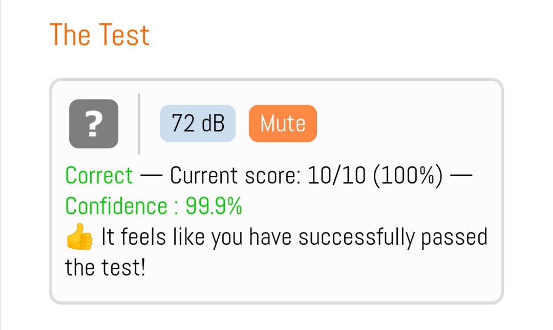

Με το κινητό και τα SONY WH-1000X M3 via Bluetooth και όλα τα φίλτρα off.
Στα 78 db τίποτα. Στο 0 από το πρώτο.
Πολύ δυνατό ακόμα και στα 72db. Τέρμα όλα εννοείται και στο κινητό και στα ακουστικά 🎧.
Θα το κάνω και στο σύστημα με την πρώτη ευκαιρία. Δικάναλο ή πολυκάναλο; Τι λένε οι immersive;

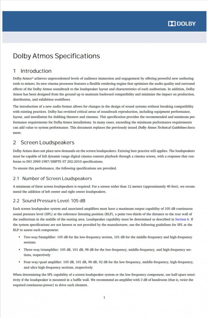

Έχω ακούσει κατασκευαστή ηχείων για cinemas να λέει ότι όταν γράφει 105db SPL συνεχόμενα εννοεί 2 ώρες.
59.573
145.951
Όπως πολύ σωστά λέει το λινκ που έβαλες, 105 στα μπάσα, 101 στα μεσαία. :)
Αυτές είναι οι κορυφές που πρέπει να ακούμε στη θέση ακρόασης, ακόμα κι αν είναι "παρατεταμενες".
Αυτή είναι η στάθμη αναφοράς, είτε στον κινηματογράφο είτε στη μουσική.
Αν έχει ικανότητες το σεταπ να ανεβάσει ακόμα υψηλότερες στάθμες αδιαμαρτύρητα, τότε στις στάθμες αναφοράς είναι βέβαιες οι χαμηλές παραμορφωσεις του σεταπ, καθώς και η μικρή καταπόνησή του.

Προς @costas EAR: τέσταρα σε δικάναλο, όχι σε immersive. Μια χαρα πιάνει το 78db, σε reference. Ισως και λίγο παραπανω. Σε καμία περίπτωση όμως πάνω απο τα 82db. Δοκίμασε σε δικάναλο, το upmixer προσθέτει noise σίγουρα.
Προς όσους χρησιμοποίησαν ακουστικά: δεν εχει νόημα. Το noise floor και το RT60 είναι μηδενικά έως αμελητέα, το δυναμικο εύρος που ακούμε είναι έως και 100db, άρα είναι απολύτως αναμενόμενο να πιάσετε τα 78db. To test είναι για συστήματα/χώρους όχι για ακουστικά. Ασε που μπορεί να κάνετε ζημιά στα αυτιά σας.

Με το κινητό στο χέρι γράφοντας στο avsite και με χαβαλέ μια χαρά ακούω δυναμικό εύρος 72 με το βολιουμ στα -18 και 78 με το βολιουμ στα -12, και ξέρω ότι αυτό στα -12 το θεωρείς εσύ στάθμη αναφοράς, μου το είπες κι όταν ήρθες, "85 απ' το κάθε ηχείο"..
Σκοτώθηκε στο θόρυβο το auro 3d upmixing, νεκρική σιγή υποβάθρου, άσε με ήσυχο.

3 - 4 που έκανα στα 72 με rt60 στο 0.5 και noise flore κοντά στα 37db τα έχω στο -10.
Παίζω μέχρι + 3 οπότε και τα 78 πρέπει να τα έχουμε.
Αλλά χωρίς αστεία είναι δυνατά πολύ
