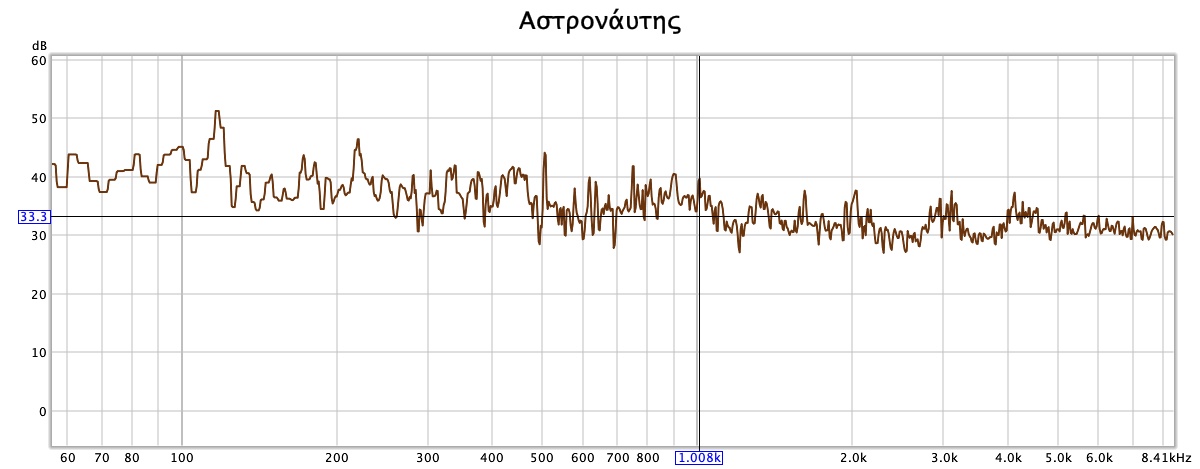

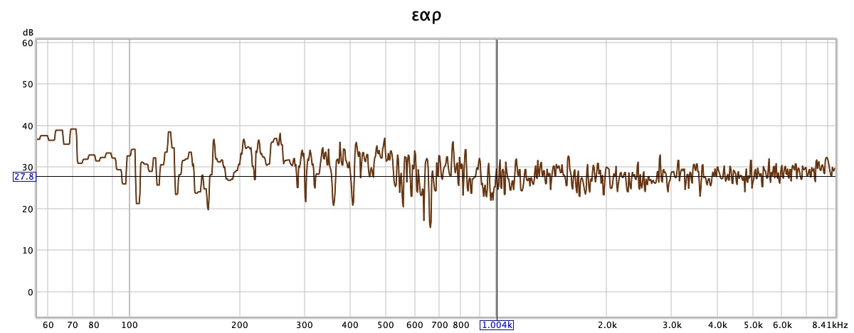

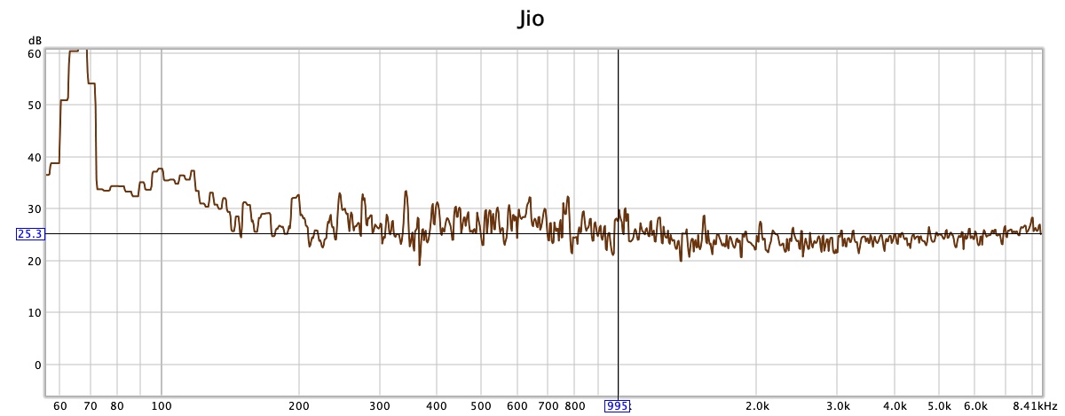

Εγώ με RT60 0.26" και σοβαρή ηχητική περιποίηση ολοβερ, την παλεύω από τον τόνο στα 110 ντεσιμπέλ να πέσει κάτω από 25 ντεσιμπέλ αρκετά σύντομα, ώστε να προλάβω να ακούσω το χαμηλό σήμα θορύβου, εσύ ρε κιερατά με RT60 στο Θεό και άδεια ντουβάρια, θα έχεις πάνω από 50 ντεσιμπέλ στάθμη αντίλαλου στο δευτερόλεπτο, που θα καλύπτει το χαμηλής στάθμης σήμα. Ρε μουργο, σε μας;
Και ακόμα μερικά noise floor
View attachment 203717 View attachment 203718 View attachment 203719
To χαμηλότερο noise floor βλεπω να το έχει ο Jio, και το ψηλότερο ο Αστροναύτης.
Ο Έαρ έχει το ίδιο με εμένα (υπολογίζω στην περιοχή μέγιστης ευαισθησίας του αυτιού, μεταξύ 1000-3000Hz.

Άντε τώρα να εξηγήσεις στον δικαστή στην έδρα, γιατί το γράφημα για noise floor αποτελεί προσωπικό δεδομένο.
