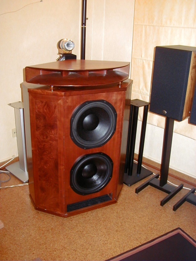

Όσον αφορά τον οδηγό στην κόρνα, ποιόν εννοείς? Το πάνω είναι η μονάδα του τουίτερ και η ζύλινη κόρνα των 100-120 μοιρών για τα μεσαία.
η ξύλινη κόρνα των μεσαίων έχει ενδιαφέρον.
αν ξέρει κανείς τι επιδιώκουν ας γράψει...

Δημητρη το δικο σου θελει να φυγει εντελως το χρωμα και να κολληθει καπλαμας με καποια αρχοντικη ριζα!!! και εννοειται σε σκουρο χρωμα!!

Νικο το σχημα των συγκεκριμενων απο πολλους κορνακιδες θεωρειτε λαθος! Ειναι προφανες οτι ο σχεδιαστης προσπαθει οσο μπορει να απλωσει την διασπορα τους στον οριζοντιο αξονα συνυπολογιζοντας και την φαρδια μπαφλα του ηχειου. Αυτο ομως θελει και λιγο προσοχη στην ρυθμιση . Στον Δημητρη ειπα καποια στιγμη οτι πρεπει λιγο να δοκιμασει να τις κανει να κοιτανε λιγο προς τα πανω γιατι ειχα την εντυπωση οτι θα μπορουσε να βγει λιγο καλλιτερη η εικονα ως προς το υψος. Θελει λεπτες κινησεις για να μη χαθει το δεσιμο με το χαμηλο. Επισης πρεπει να πειραματιστει και με το εμπρος πισω, πανω κατω, του τουιτερ.

Ωραία τα όνειρα αλλά κοστίζουν και χρειάζονται και χρόνο..
Πραγματικά θα ήταν πολύ ωραίο. Ίσως κάποτε το κάνω...

The M 300 is a horn made of MDF, manufactured with highest workmanship, designed for spray-painting in any color and therefore especially suited for professional PA and disco applications.
pa and disco???
μας ενδιαφερει η οριζοντια διασπορα σε σχεση με την πανω κορνα και τα γουφερ?
ακουγεται αυτο?
ο τακης εντοπισε την μειωμένη κάθετη διασπορά και προτεινε "λυση"...
μου αρέσουν οι "ηχο οδηγοι", γινονται πολυ της μοδας....

Το οτι η καθετη διασπορά είναι μικρή, νομιζω είναι προτέρημα.... για μειωμενες ανακλάσεις σε πατώματα και οροφές....

Νικο ειπα να γινει προσεκτικη δοκιμη γιατι μπορει να χαθουν αλλα!!
Πανω σε αυτο ειπα οτι πολλοι κορνακηδες θεωρουν λαθος αυτο το σχημα κορνας!
