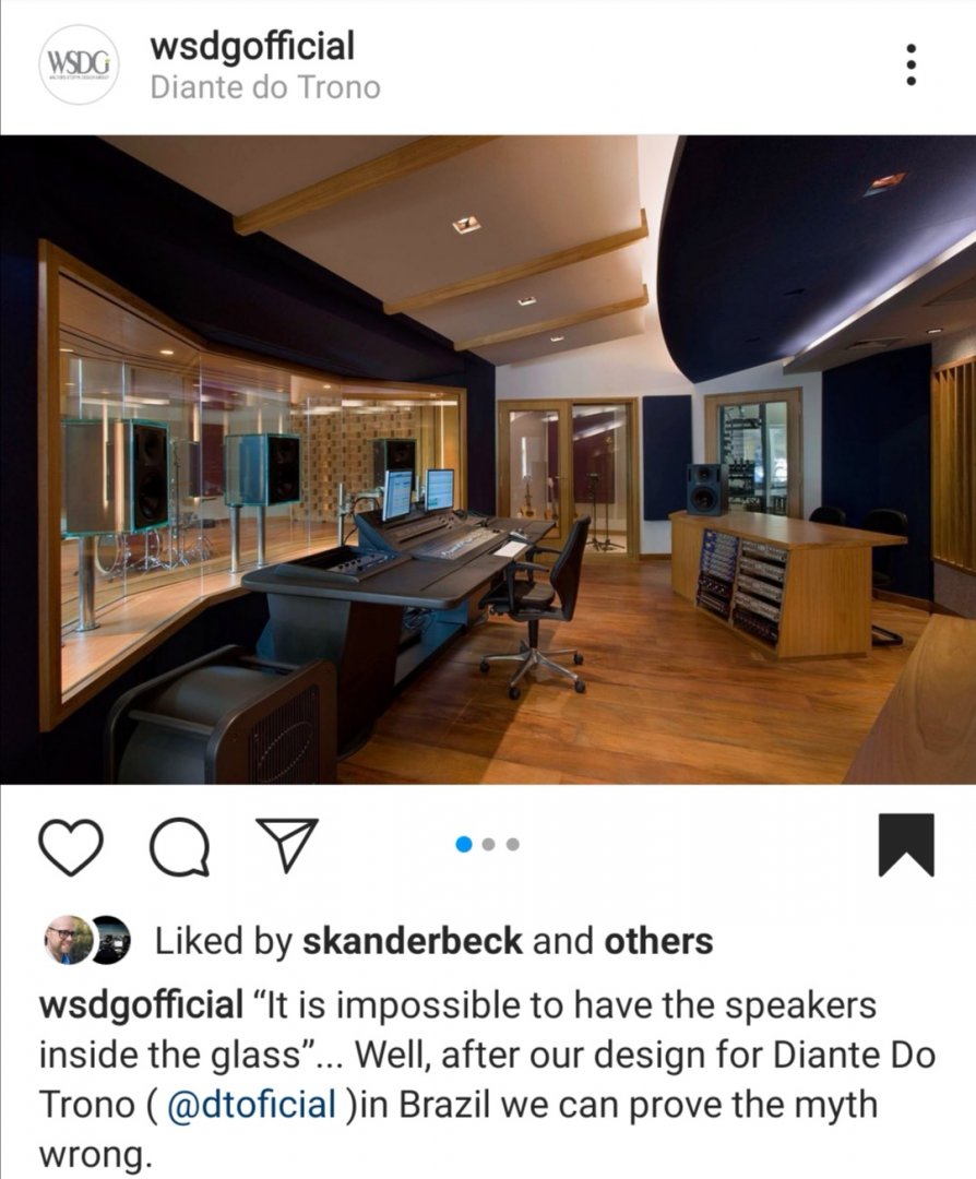

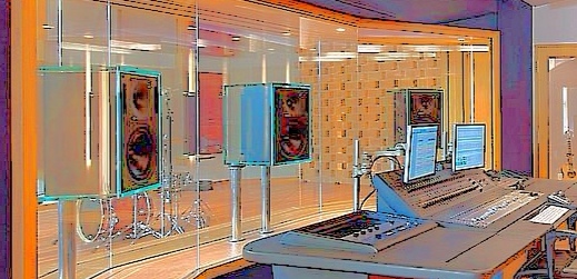

Προφανώς μιλάμε για πολύ χοντρό κρύσταλλο ηχομόνωσης.
Άρα, ένα άριστο υλικό για εντοιχισμό.
Εύγε, πολύ καλό!
Decembered
Μαϊμού
18.955
44.984
even the greatest ενεργα find themselves between glass (διασκευη). 🐒
(μαρεσει που στρηβουν τα ηχεια οταν βγαζουν φωτο, τουλαχιστων φαινομενικα, εδω το subwoofer, και στο αλλο δωματιο τις genelec το μαυροκοκκινο, φενεται να εχουν στριψει καποια για τη φωτογραφια)
