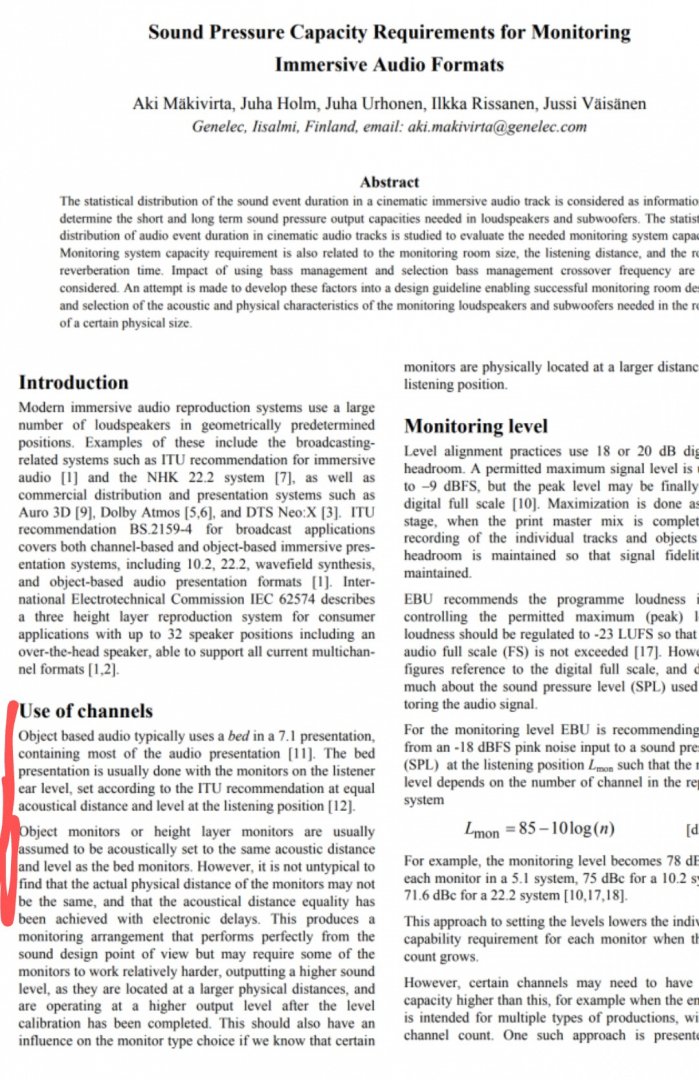

εσυ οταν φτιαξεις immersive setup να κανεις ρυθμιση....
"SMPTE recommends aligning monitoring systems to 83 dBc at a –20 dBFS input level at the listening position, implying a peak level of 103 dB SPL by an individual monitor."
.....νομιζω απανταει και στα κοκκινα γραμματα....;)
και ασε τους αλλους να κανουν και 78dbc αφου δεν μπορουν τα σεταπια τους... :biggrin:

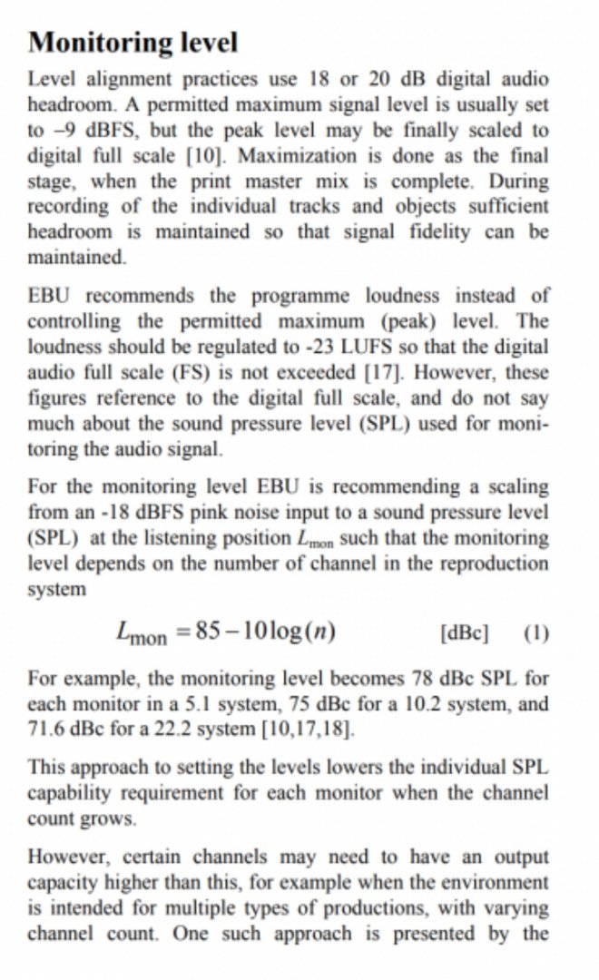

Πάντως αν βρείτε κάπου προδιαγραφή για ίδια ηχεια παντού, να μου τη στείλετε. Θα τη στείλω στο blackbird c για να μου πουλήσουν τα χρεπια τα σαραουντ τους. Ε, σόρρυ, δεν κρατηθηκα!
Αυτό βρήκα πρόχειρα:
Και μπόνους για σένα ρε, γιατί είσαι άρχοντας.
ΥΓ. Δες και το monitoring level στα δεξιά του πιντιεφίου.

Άντε, να το δούνε και οι υπόλοιποι, γιατί πολύ χαζομάρα πέφτει για τη στάθμη αναφοράς και τους βαρέθηκα τους κομπογιαννίτες που το παίζουν και μάστορες:
Άσχετοι.
Να σέβεστε ρε. :lol:
Άνευ πλάκας πάντως, έχω κατεβάσει κι έχω διαβάσει ο,τι υπάρχει διαθέσιμο επί του θέματος. Μιλάμε για άπειρο διάβασμα, με τις ώρες, ασταμάτητα. Όχι ακροάσεις καλωδίων, διάβασμα. Μη μπερδευεστε μερικοί μερικοί.
