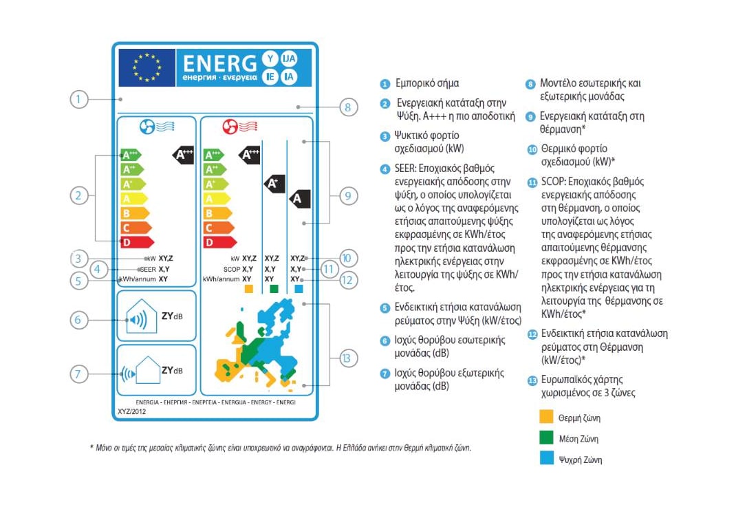

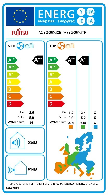

Για να μην ανοίγω νεο θέμα ας ρωτήσω κάτι έδω μήπως γνωρίζει κάποιος.
Τα στοιχεία κατανάλωσης που δίνει για θερμές και κρύες κτλ περιοχές τι ακριβώς εννοεί;
Ότι το κλιματιστικό στα μεγαλύτερα κρύα καταναλώνει παραπάνω; Ότι είναι διαφορετικές συσκευές ανάλογα την περιοχή;
Κάτι άλλο;
πχ η εικόνα παρακάτω.
symos
You're not worthy!
4.573
9.878
Εννοεί ότι αν το χρησιμοποιείς όλο τον χειμώνα για να ζεστάνεις το δωμάτιό σου, θα κάψει συνολικά 274kWh αν ζεις στην Αθήνα και 645kWh αν ζεις στη Δανία. Αν ζεις στη Σουηδία, σου λέει άστο καλύτερα.
4.650
4.928
Στην Θεσσαλονίκη ; Σαν πρασινο μου φαίνεται.
Τα kw 1,2 και 2,4 είναι αυτά που καταναλώνει η αυτά που αποδίδει ;
symos
You're not worthy!
4.573
9.878
Είναι το φορτίο σχεδιασμού. Δηλώνει το πόσο θερμικό φορτίο χρειάζεται να δώσει το μηχάνημα για να διατηρήσει την εσωτερική θερμοκρασία στους 20C όταν η εξωτερική θερμοκρασία είναι 2C (για τη θερμή ζώνη) ή -10C (για τη μέση ζώνη).
Δεν είναι η κατανάλωση, αυτή είναι μικρότερη γιατί διαιρείται με το COP (που όμως δεν ξέρουμε ποιο είναι για αυτές τις θερμοκρασίες γιατί αυτό που δίνει από κάτω είναι το SCOP).
Γενικά ως μέτρο σύγκρισης μεταξύ μηχανημάτων είναι πιο απλό να κοιτάς το SCOP ή την κατανάλωση και όχι το φορτίο.
Ε, "light" πράσινο θα έλεγα.

Είναι καταπληκτική πάντως η επίδραση του Γκαλφ Στρημ στο κλίμα της δυτικής Ευρώπης. Το Μπρίστολ ανήκει στη θερμή ζώνη, ενώ το Όσλο που ευρίσκεται λίγο βορειότερα είναι παγωμένο. Ενδεικτικά, αυτή τη στιγμή έχει 12° στο Μπρίστολ και -5 στο Όσλο...
