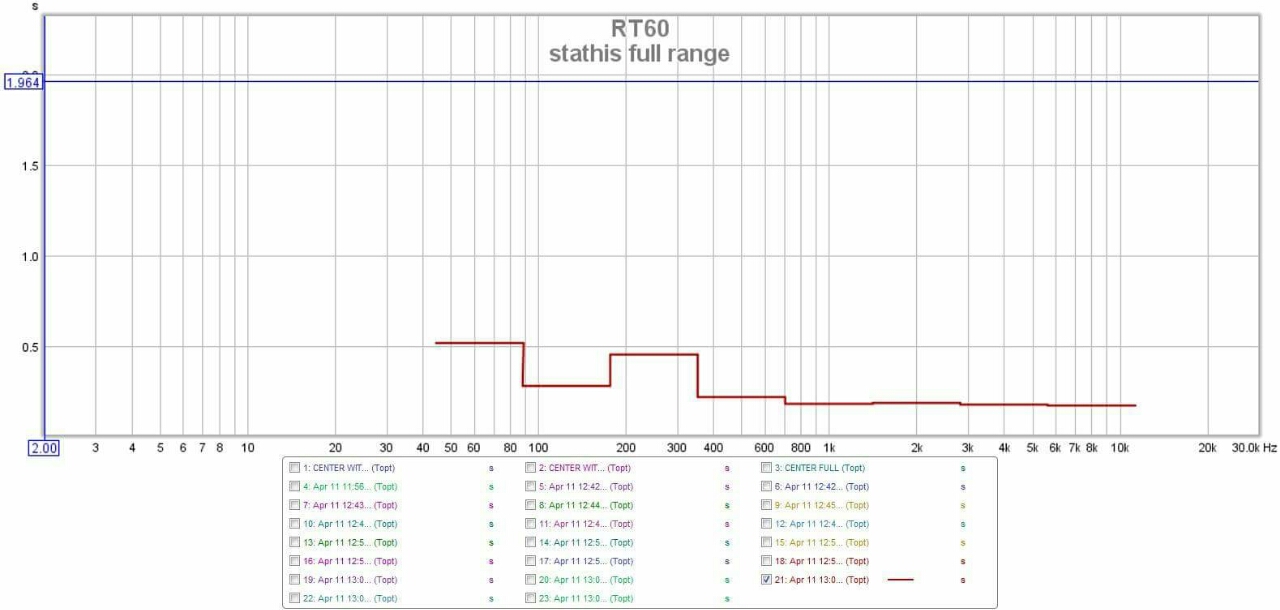

Λοιπόν, στο δια ταύτα, και με όλα τα δεδομένα ανά χείρας (και RT 60, και αποκρίσεις, και περιορισμούς χώρου, και τα πάντα όλα), και με κάθε καλή πρόθεση να δώσω μία χρήσιμη αντικειμενικά συμβουλή όσο ξέρω κι όσο καταλαβαίνω, και πάντα χωρίς οποιαδήποτε υστεροβουλία.
Πρώτο βήμα:
Στάθη, φέρε τον Μανώλη στο σπίτι, δωστου το οκ να κάνει ο,τι θέλει, ο,τι του καπνίσει, χωρίς κανέναν απολύτως περιορισμό σε οτιδήποτε, φύγε συ από το σπίτι να μη βλέπεις τι κάνει και να μην εκφέρεις άποψη, κι όταν σου πει ο Μανώλης έλα, πάνε και άκου και ουδέν σχόλιο. Απλώς άκου.
Μιλήσαμε με το Μανώλη, αρκουντως διεξοδικά. Συμφωνω 1000/100 σε αυτά που έχει ήδη κατά νού, απλώς δεν είχε λάβει το ελεύθερο να τα κάνει, σε έδωσε στεγνά, να ξέρεις.. :)

Τέλος, να σου δώσω τα θερμά μου συγχαρητήρια, για το ανμπιλιβαμπλ ομοιογενές RT 60 πάνω από τους 350 κύκλους, είναι ένα αριστούργημα! Μπράβο!
ΥΓ: ένα χιντ: 350-700 κύκλους, δώσε ένα χαμηλού κιου φίλτρο -2db, και ένα όμοιο -4db 180-350 κύκλους. Έτσι, για .. τέστ ντραιβ! ;)

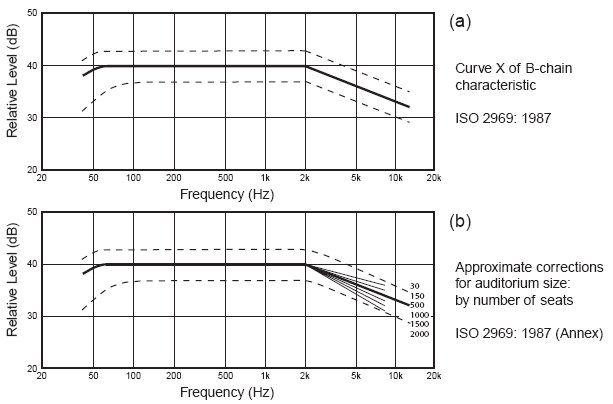

Όπως ίσως είδατε στο λινκ, η μπλε γραμμή είναι με αλλαγή του πυκνωτή που λέμε, ενώ η κόκκινη είναι η αρχική απόκριση.
Η διαφορά αυτών των δύο καμπυλών απόκρισης, μπορεί να ξεγελάει στο μάτι και να φαίνεται μικρή, καθώς σιγά τώρα, μιλάμε για 2-3 db μόλις, σιγά τη διαφορά.
Όποιος όμως διαβάζει τα λινκ που εύστοχα και ύπουλα ανεβάζουμε, θα έχει καταλάβει ότι πρόκειται για τεράστια αλλαγή στον ηχο, διότι είναι πολύ μεγάλο το συχνοτικό εύρος της αλλαγής, πολύ χαμηλό q, άρα πολύ αντιληπτό από τα ανθρώπινα αισθητήρια όργανα, τα οποία εν αντιθέσει, αλλαγές υψηλού q δε μπορούν να τις πιάσουν, ασχέτως αν τα μικρόφωνα μπορούν και στα σχεδιαγράμματα βγάζουν μάτια. Έτσι βέβαια εξηγείται γιατι δε ξερνάει ο ακροατής στα αλλεπάλληλα σκαμπανεβάσματα του μπετοβεν μειντ ιν βιεννη, γιατί δεν τα ακούει. Απλό, ε; :)
Σ'αυτο το γράφημα που βλέπετε, κοιταχτε τώρα το μαύρο, μόνο το βουναλακι στους 2κ θέλει στρώσιμο, κι ίσως χαρντγουερικο (λίγο μπαμπάκι στην κόρνα, στα πλαϊνά της μεγάλης ακμής), ενώ τα υπόλοιπα είναι άριστα, και είμαι βέβαιος πως σε ενεργή οδήγηση, πέραν του νοτς φίλτρου που θα χρειαστεί, θα γίνει θαυμάσιο το γράφημα. Όσο για την περαιτέρω ανύψωση του γραφήματος απόκρισης πάνω από τους 15κ, αν και εύκολα εφικτής, νομίζω πως απειροελάχιστοι θα την αντιληφθούν σε α-β τεστ. Βέβαια, υπάρχουν κι αυτοί που τους απασχολεί η απόκριση στα μεγαχερτζ, αλλά αυτό είναι άλλη κουβέντα.. ;)
