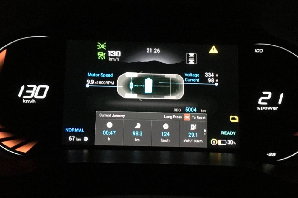

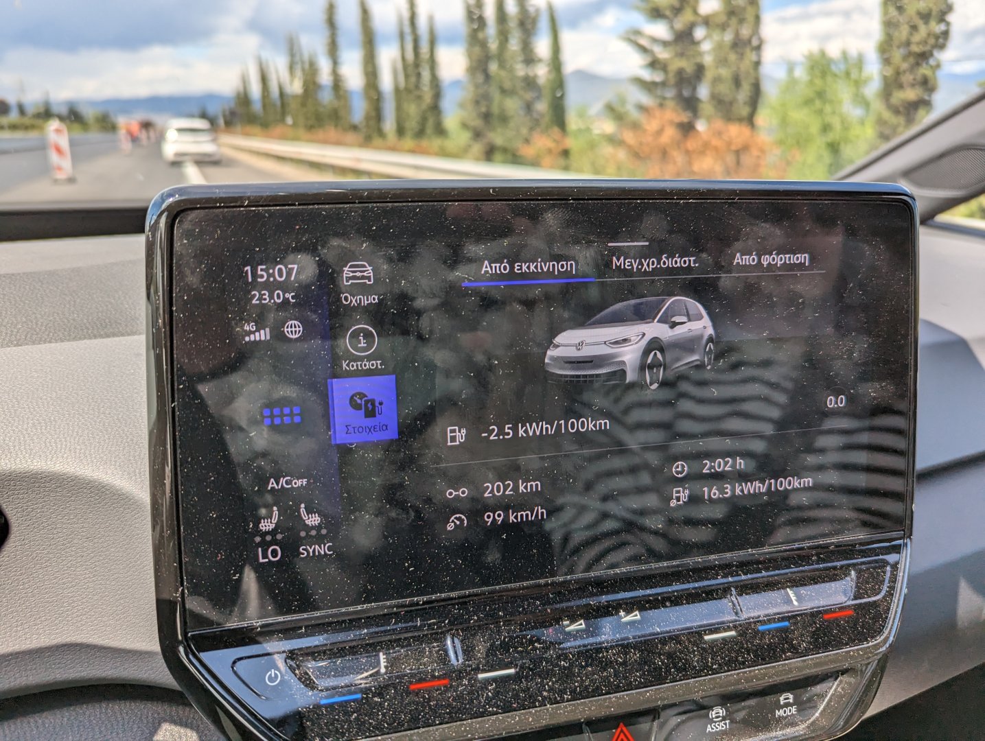

Κάπου να πούμε ότι το μέγεθος" αυτονομία τόσα χιλιόμετρα με τόση ταχύτητα" δεν έχει και πολύ νόημα.
Για όλα τα αυτοκίνητα πόσο μάλλον για τα ηλεκτρικά.
Θα μπορούσε να μετριαστεί η ανακρίβεια αν γράφαμε ¨τόση αυτονομία με μέγιστη τόση ταχύτητα".
Και πάλι όμως αυτό που τελικά έχει σημασία είναι η μέση κατανάλωση σε πραγματικές συνθήκες οδήγησης ενώ η μέση κατανάλωση σύμφωνα με τα πρότυπα είναι ένα κάποιος μπούσουλας.
Για παράδειγμα, θα έχετε δει οι περισσότεροι στα θερμικά τη μέση κατανάλωση που δίνει ο κατασκευαστής για το αυτοκίνητο σας. Αυτή είναι μια τιμή που σχεδόν ποτέ δεν την έχετε καταφέρει. Και αν κάποτε προσπαθήσατε να το κάνετε θα (πρέπει να) θυμηθείτε ότι η οδήγηση σας ήταν πιο χαλλλλαρή και από σαλλλλλονικιό που πίνει φραπόγαλο στην παραλία. Και βέβαια με μια αυστηρή μέγιστη ταχύτητα, το πολύ με 100 χλμ/ώρα. Επειδή όμως δεν μπορείτε να σέρνεστε στο ξεκίνα από το φανάρι, ούτε και να μην το πατήσετε λίγο παραπάνω για να κάνετε τη γαμοπροσπέραση του φορτηγού μια ώρα αρχύτερα, ούτε θα φύγετε με 0-100 μια αιωνιότητα από τα διόδια, για όλα αυτά κι άλλα πολλά (λάστιχα, καιρός, αέρας) δεν πλησιάζετε ποτέ την εργοστασιακή μέση κατανάλωση.
Στα ηλεκτρικά δε που, από ότι μαθαίνουμε, καλό είναι να υπολογίζει κάποιος της αυτονομία στο διαθέσιμο 60% της μπαταρίας (να παίζει δλδ από 20% ως 80% της στάθμης) και αφήνοντας εκτός προς το παρόν εξωτερικές συνθήκες (λάστιχα, θερμοκρασία, αέρας) θα πρέπει κανείς να είναι προετοιμασμένος για οδήγηση πολύ χαλλλαρή αν θέλει να βρεθεί κοντά στις θεωρητικές αυτονομίες ή και σε αυτές που δίνουν κάποιοι youtubers που δείχνουν μόνο τη μέγιστη ταχύτητα που πιάνουν και όλο το ενδιάμεσο "το αφήνουν" στον θεατή να το φανταστεί. Το πιο πιθανό είναι να εκπλαγούν δυσάρεστα από την πραγματικότητα.
Φίλος πήρε πριν κάτι μήνες το Y long range. Πάνω από 410χλμ αυτονομία, στο φουλ capacity της μπαταρίας, δεν το έχει φέρει, προσπαθώντας. Αναρωτιόταν. Θέλει άλλη οδήγηση του λέω. Δαγκώθηκε. Και πως να μην δαγκωθεί βέβαια; είναι ποτέ δυνατόν να έχεις αυτοκίνητο που χαιδεύεις το γκάζι και κάνει σούζα (κάτω από 4" δίνει το 0-100) και να το πηγαίνεις σαν ¨κλωσοπουλο" για να πιάσεις την αυτονομία; Είναι δυνατόν να σχεδιάσεις ποτέ ταξίδι με βάση τη θεωρητική αυτονομία που δίνει ο κατασκευαστής ή ο κάθε youtuber; Θα οδηγήσετε έτσι ποτέ;
Προσωπικά στα νούμερα του κατασκευαστή για μέση κατανάλωση βάζω ένα 40% τουλάχιστον πάνω και είμαι πολύ κοντά στο δικό μου στυλ οδήγησης, για τα θερμικά. Αν σκεφτόμουν για ηλεκτρικό θα έβαζα το πολύ 50% από αυτό που δίνει ο κατασκευαστής ως safe αυτονομία για ένα ταξίδι. Για μέσα στην πόλη μάλλον δεν έχει νόημα η κουβέντα εκτός και είναι κάποιος ταξιτζής ή διανομέας.
Και ως συμπλήρωμα, επιδόσεις και αυτονομία δεν πάνε μαζί. Τη δουλειά του κάνει ο κατασκευαστής και λέει τόσα (πολλά) χιλιόμετρα με μία φόρτιση και τόσα sec το 0-100 αλλά είναι και δουλειά του καναλωτή να καταλαβαίνει την παγίδα.
