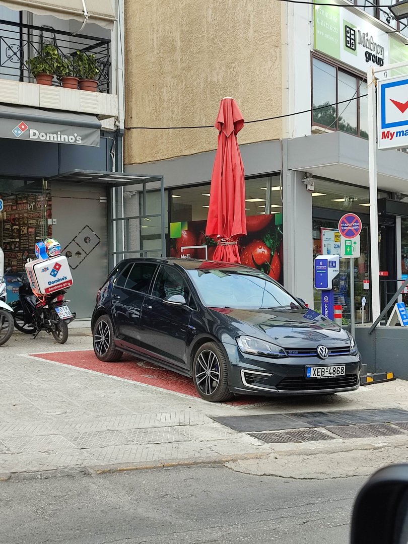

Έχω βαρεθεί να βλέπω τέτοιες εικόνες όπου έχει σταθμούς φόρτισης.
Μονίμως και παντου (στην Αττική).
Δυστυχώς είναι πολλοί τέτοιοι. Παντού. Τις προάλλες σε τοπικό κατάστημα που έχει έξω ένα σημείο φόρτισης και δίπλα μεγάλο γκαράζ, ένας μαλέας με μεγάλο θερμικό γκρανκάσα πήγε εκεί και το έβαλε ενώ είχε πολλές ελεύθερες δίπλα. Σου λέει σας γράφω στα @@ και εσάς και τις @@ που πήρατε.
Μπερδεύομαι, στη μούρη γράφει GTI ή GTE? Τα GTE είναι PHEV φαντάζομαι μπορούν να παρκάρουν σε θέσεις φόρτισης (αρκεί να φορτίζουν).
Αν κρίνω από τη μπλε λωρίδα, μάλλον GTE.
Τα GTI (με μια πρόχειρη αναζήτηση στο Google) έχουν κόκκινη λωρίδα αντί της μπλε του GTE.

Δεν βλέπω να φορτίζει. Θέση φόρτισης όχι στάθμευσης. Ακόμα και ηλεκτρικό δεν παρκάρει εκεί.
