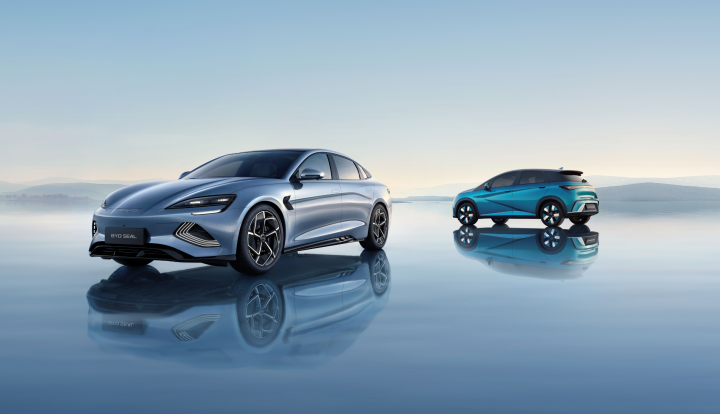

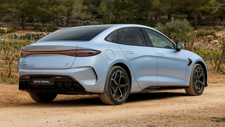

BYD dolphin και Seal:
Κινεζιά; Δε σας αρέσει; Οκ, αλλά έχει συντελεστή οπισθέλκουσας Cd 0,219!
Να το το κινέζικο γκολ.
82 kWh, 570 WLTP, 0-100 σε 3,8".
ΥΓ. Δεν είναι καθόλου απλή υπόθεση να βγάλεις cd στο 0,219, θέλει σοβαρή έρευνα και τεχνογνωσία. Μην υποτιμάτε τα "κινέζικα"..

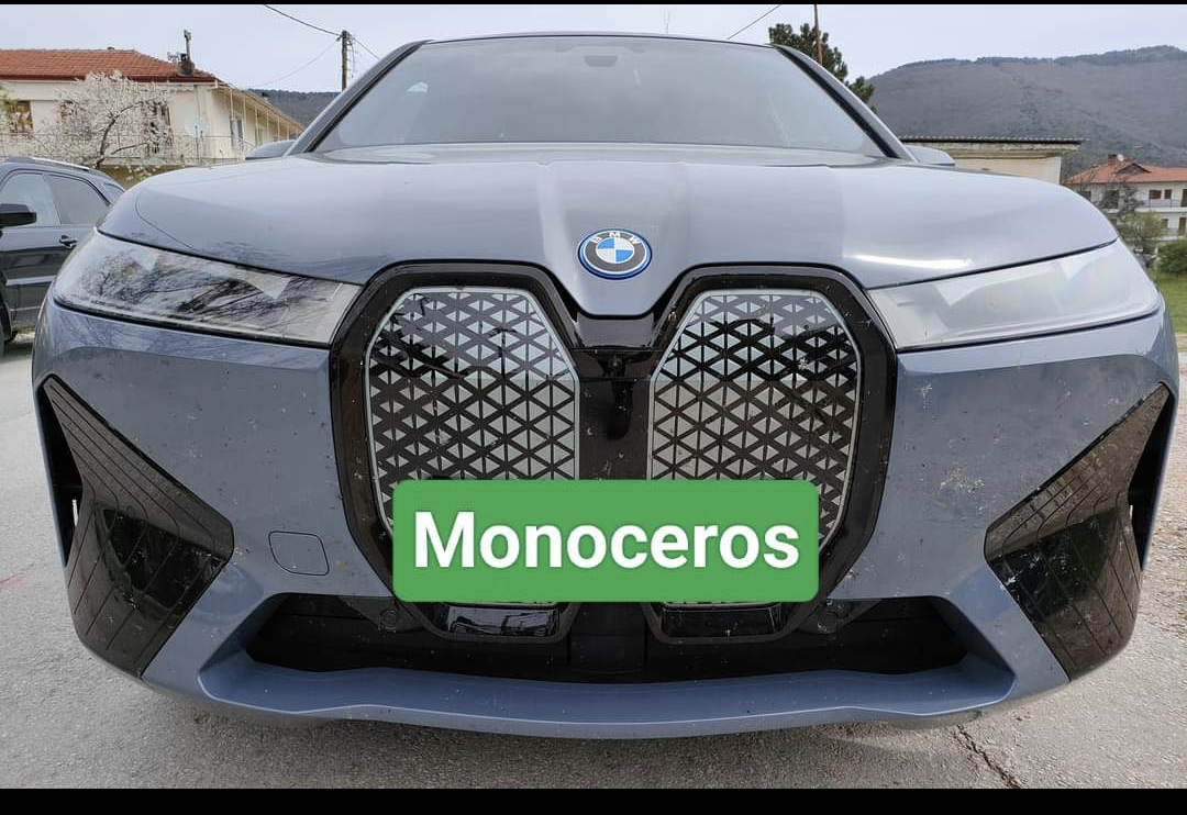

Αργά ή γρήγορα, αυτές οι μουρες με το δέρμα μονόκερου μέσα, δεν θα έχουν περιθώρια ύπαρξης, το WLTP και η πραγματική αυτονομία σε ταχύτητες αυτοκινητόδρομου, βαράνε στο κεφάλι:
cd 0,26 και τεράστια εμπρόσθια επιφάνεια..

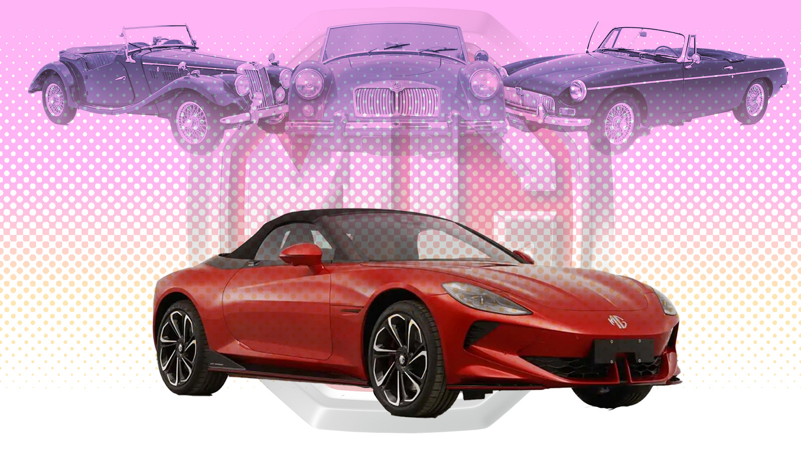

Κάτσε να βγει το MG Cyberster με πλήρη στοιχεία, και θα πέσει πολύ γέλιο..😁🤪😜😂
Ήδη όσα έχουν δημοσιευθεί είναι απίστευτα..
