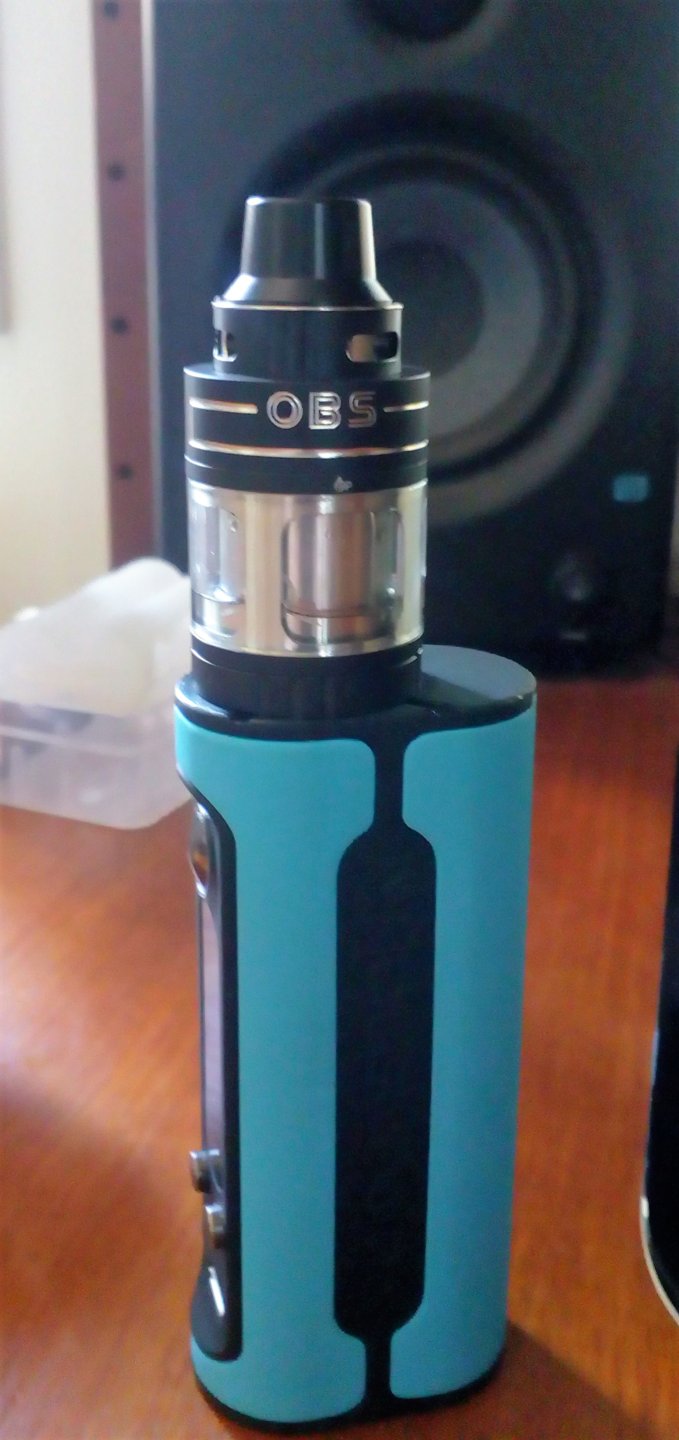

Εξαιρετικο το Νανακι...πανευκολο στο στησιμο ,ανετο άτμισμα ,δροσερό ,στα γουστα μου :)
10 wraps spaced ,Ø 3,5 mm ,316 SS 26AWG , ~ 0,9Ω ,30 W........1/2 ανοικτός αέρας

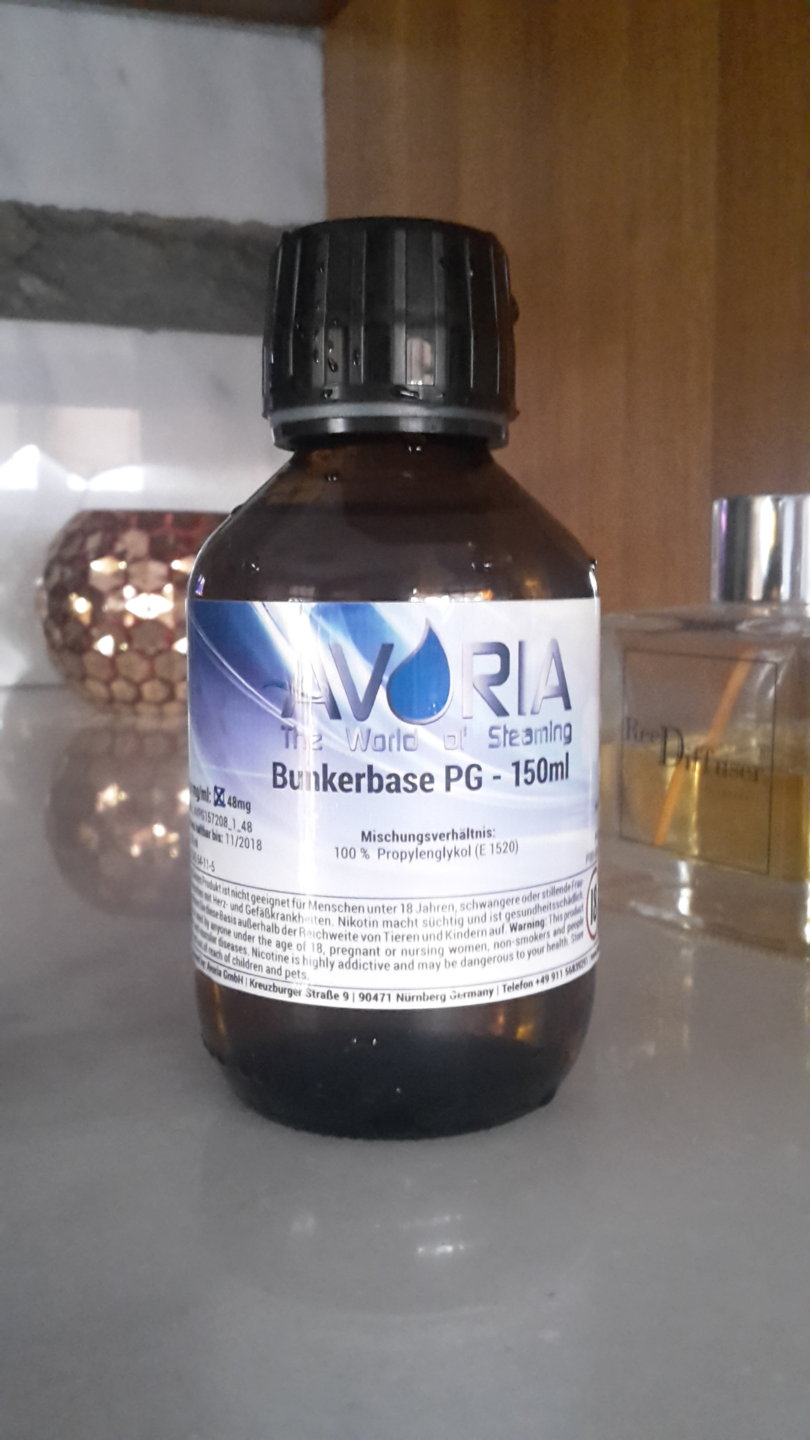

Πόσο το μαλλί;
1/5 το κάνεις;
80/20 δηλαδή;
300ml 48mg pg 50 ευρα
εχω για εναν μηνα....κανουμε 2ατομα..
ειχα κανει vg/pg 60/40
τωρα λεω να το κανω 70/30 που ειναι αυτο που μαρεσει πιο πολυ..
κανω 900ml και περναω 2 μηνες.

Και να ρωτήσω να μαθαίνω,γιατί όχι χαμηλότερη αντίσταση άρα και λιγότερες σπείρες ώστε να δουλέψει και πιο άνετα το mod;
Ερώτηση 2η τις ανοιχτές και λογικά ομοιόμορφες σπείρες με βίδα ή με το χέρι;
Και ερώτηση 3η,το καλοκαίρι με υψηλές θερμοκρασίες έχουμε κανα τιπ να προσέξουμε;

1) Οσο χαμηλώνει η αντισταση αυξάνονται οι απαιτησεις από το μοντακι(δεν ηθελα να πετάξω συρμα και έστριβα μεχρι να τελειώσει :p )
2)Με οτι σε βολέψει εκεινη την στιγμή
3)Το καλοκαιρι τσιγάρο για να μην γεμίζουν τα μοντακια αμμο στην παραλία :beach::smoke:

στο 1) Με βάση τον steam engine όπως έχεις το σεταπ σου δλδ 0,9 ωμ για να έχεις τζούρα στα 170 mW/mm² heat flux χρειάζεσαι 33w 5.5v.
Αν πχ ρίξεις την αντίσταση στα 0.6 ohm τότε για να παράξεις 170 mW/mm² heat flux όπως το προτιμάς χρειάζεσαι 3.63 V 6.06 A 22W αντι των 5.45V 6.06A 33W.
Πως επιβαρύνεται πιο πολύ η μπαταρία;ή ψάχνω ψύλλους στα άχυρα ή κάτι δεν έχω καταλάβει σωστά.ΤΟ heat flux φταίει σχώραμε αν σε πρήζω;
Το 3 το σκέφτομαι μάλλον θα τσιμπήσω κανα aio για τις ώρες του μπανιου :(
