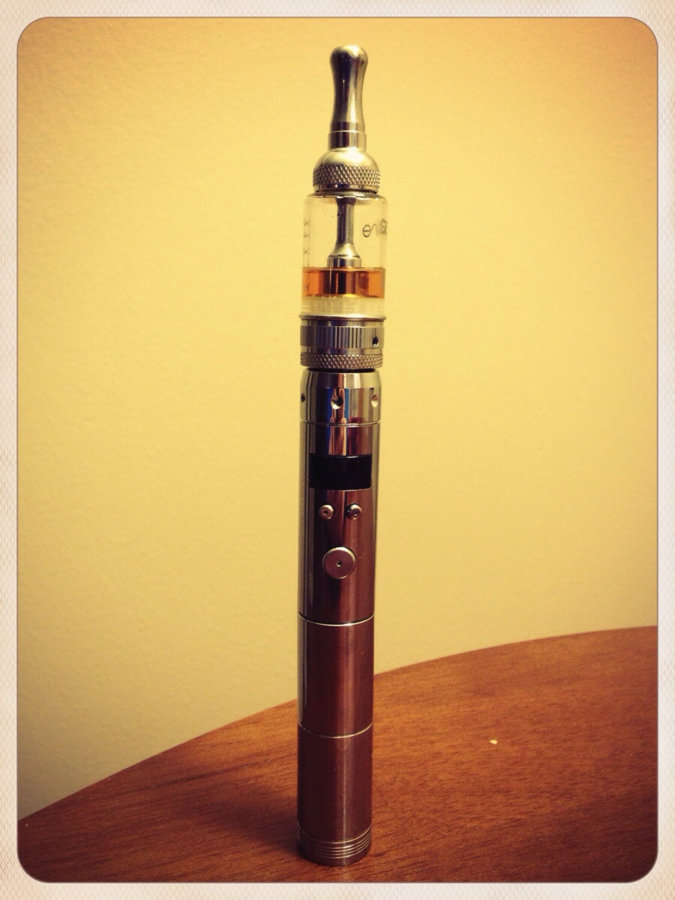

Ερώτηξης και βοήθεια...
Θέλει φίλος να πάρει ηλεκτρονικό μαρτζαφλάρι.
Θα εκτιμούσα πρόταση η οποία να καλύπτει τα παρακάτω:
1. Plug 'n ' play κατάσταση. Δεν θέλει ούτε φυτίλια να φτιάχνει ούτε αντιστάσεις. Να αλλάζει κάθε τόσο τους ατμοποιητές του και να συμπληρώνει τα ζουμάκια του.
2. Να μην έχει πρόβλημα διαρροών.
3. Να είναι δυνατό εργαλείο. Να μπορεί να του τα "σκάει" ακόμα και με μηδενικής/ελάχιστης νικοτίνης υγρά.
Θα ήθελα μια πρόταση σε ψιλομικρό μέγεθος αλλά και μια πρόταση με αυτά τα γομάρια α λα ABCD. :D
Επίσης θα ήθελα links παρακαλώ για κάθε μέρος της συσκευής που θα προτείνετε...
Δλδ: ατμοποιητής / στέλεχος / πιπάκια / μπαταρίες / φορτιστή κλπ κλπ...
Αν είναι εύκολο, θα ήθελα τα link να είναι και από το actual κατάστημα που πιστεύετε ότι θα πρέπει και να αγοραστούν.... ώστε να μπορεί ο χριστιανός να τα τσιμπίσει επιτοπίως.
Σας ευχαριστώ εκ των προτέρων!
:hi:
ΥΓ. Ψήνομαι άσκημα κι΄ εγώ να το ξαναρχίσω!
Πραγματικα ρε συν-ατμιστες του προτεινετε bdc ως απαντηση και στην τριτη ερωτηση?
Αντωνη το 1 και το 2 ικανοποιουνται με οσα σου εχυν προταθει. Αν θελει τοσο "σκασιμο" και ντουμανι ακομα και με μηδενικη βαση παει σε ΕΠΙΣΚΕΥΑΣΙΜΟ. Μια χαρα ειναι και ο nautilus αλλα πες του θα πρεπει να συμβιβαστει σε ενα -δυο πραγματακια.
Nαι,γιατί plug n play επισκευάσιμος δεν υπάρχει..
734
620
Ειμαι στην δουλεια ρε τρελε! Θα τα πουμε εμεις. να ξερεις μονο το εξης.
Το ηλεκτρικο τσιγαρο εχει μια θετικη προοδο στον τομεα της χρηστικοτητας και της αξιοπιστιας.
Στην αρχη υπηρχαν οι κλασικες e-go μπαταριες με διαφορους ατμοποιητες κυριως που δεν επαιρναν ανταλλακτικες φυτιλοαντιστασεις κτλπ. μετα βγηκαν με ανταλλακτικες φυτιλοαντιστασεις και εμφανιστηκαν και μπαταριες variable voltage. Μετα εσκασαν οι επισκευασιμοι και τα mod και ξεφυγε το πραγμα. Οι επισκευασιμοι δεν εχουν καμια σχεση με ολους αυτους τους ετοιματζιδικους.
Αρα στην κορυφη της πυραμιδας ειναι οι επισκευασιμοι και τα mod. μετα απο εκει και κατω αναλογα με την επιλογη που κανεις..κατι χανεις.
δεν λεω οτι δεν ειναι μια αξιοπρεπεστατη λυση αυτο που σου προταθηκε..αλλα ειναι αδιαμφισβητητο γεγονος οτι μονο με mod και επισκευασιμο ( και καλο επισκευασιμο κιολας) παιρνεις καλο αποτελεσμα και στις 3 απαιτησεις του φιλου
734
620
Τα πες ολα!
Αυτο ακριβως του ειπα και σε pm. Δεν γινεται να ζητας την σουπερ παραλια, την πιο ωραια στον κοσμο αλλα να ειναι και 5 χλμ απο το σπιτι σου αλλα να θελουν και τα ξενοδοχεια σε αυτην 10 ευρω την ημερα.
plug n play και να τα σπαει και σε ολους τους τομεις δεν υπαρχει. Να ξεκινησουμε την κουβεντα με την παραδοχη οτι καπου θα κανει πισω και ειμαι μεσα σε προτασεις
