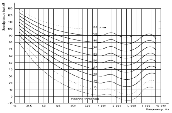

Μιά από τις παραμέτρους του ηχητικού κύματος που χρησιμοποιείται γενικά γιά την αξιολόγηση της έκθεσης του άνθρώπου σ'αυτό,είναι στάθμη ηχητικής πίεσης(Sound Pressure Level,SPL) που εκφράζεται σε μPa ή Pa(scal).Τα επίπεδα ηχητικής πίεσης που είναι ακουστά κυμαίνονται γιά το ανθρώπινο αυτί από 20μΡa(κατώφλι ακοής) μέχρι και 20 Ρa(όριο πόνου),καταλήγοντας έτσι σε μιά κλίμακα 1:10.000.000
Είναι προφανές ότι η παραπάνω στερείται πρακτικότητας,γι αυτό και καθιερώθηκε η λογαριθμική κλίμακα σε dB η οποία είναι κιόλας σύμφωνη προς τη φυσιολογική και ψυχολογική θεώρηση του ακουστικού αισθητηρίου.O λόγος που το αυτί συλλαμβάνει τις συχνότητες λογαριθμικά έγκειται στη φύση της βασιαίας μεμβράνης που βρίσκεται μέσα στο όργανο του Corti.Αυτή διαθέτει-όπως έχει εξηγηθεί-χιλιάδες τριχωτά κύτταρα(περίπου 4000) στην επιφάνειά της που δονούνται ακολουθώντας τη δόνηση του υγρού.Κάθε ομάδα αυτών είναι συνδεδεμένη σε νευρική απόληξη όπου και γίνεται η μετατροπή της δόνησης σε ηλεκτρικές ώσεις.Καθεμία από τις ομάδες των κυττάρων-καλούμενες ΄΄κρίσιμες ομάδες΄΄-είναι ευαίσθητη και σ'ένα διαφορετικό τρίτο οκτάβας ως προς τη συχνότητα.Δηλαδή η βασιαία μεμβράνη είναι διαχωρισμένη σε τομείς καθένας εκ των οποίων είναι ευαίσθητος και σε μία διαφορετική συχνοτική μπάντα(κάθε 1/3 μιάς οκτάβας),συμπεριφερόμενη κατ'αυτόν τον τρόπο σαν αναλυτής φάσματος.
Κάθε φορά που ο ήχος ανυψώνεται κατά μιά οκτάβα,ένας τομέας ισαπέχων προς τον προηγούμενο ερεθίζεται αντιδρώντας ακολούθως με λογαριθμικό τρόπο.Ένας ακόμα λόγος χρήσης της συγκεκριμένης μονάδας είναι ότι μέσα στα συνηθισμένα όρια έντασης των ήχων της ανθρώπινης επικοινωνίας,τα αυτιά μας μπορούν ν'αντιλαμβάνονται μεταβολές 1 περίπου dB.
Το τετράγωνο της ηχητικής πίεσης είναι ανάλογο της έντασης του ήχου,οπότε η στάθμη ηχητικής πίεσης σε dB υπολογίζεται με τον τύπο SPL=10 log (Ρ/Ρref)2=20 log(Ρ/Ρref),όπου το ΄΄Ρ΄΄ είναι η εκάστοτε μετρούμενη ηχητική πίεση και ΄΄Ρref΄΄ η ηχητική πίεση αναφοράς που αντιστοιχεί στο ΄΄κατώφλι ακοής΄΄(γιά το οποίο έχει διεθνώς συμφωνηθεί η τιμή ατμοσφαιρικής πίεσης 0,0002dynes/cm2 ή 20μΡα) του νεανικού και υγιούς αυτιού.Στη λογαριθμική κλίμακα λοιπόν,η περιοχή των ακουστών ήχων εκτείνεται από 0dBSPL(κατώφλι ακοής) μέχρι 120-140dBSPL(πόνος).
Το πόσο δυνατός θ'ακουστεί ένας ήχος (loudness) από το ανθρώπινο αυτί δεν είναι όμοιο σε όλες τις συχνοτικές ζώνες κι επιπλέον δεν ισούται με τη στάθμη ηχητικής πίεσης.Γιά την αξιολόγησή της προσλαμβανόμενης έντασης από τ'αυτί(loudness),μελετάμε τις λεγόμενες ΄΄ισοφωνικές καμπύλες΄΄.Αυτές συσχετίζουν το χαρακτηριστικό ενός δεδομένου τόνου(ήχου δεδομένης συχνότητας) εκπεφρασμένου σε dBSPL με την υποκειμενικά προσλαμβανόμενη ηχητική στάθμη σε phones.
Οι καμπύλες έχουν συσταθεί από την επεξεργασία δεδομένων σ'ένα στατιστικό δείγμα.Σ'ένα πληθυσμιακό υποσύνολο υποβλήθηκε ένα σύνολο ήχων μέσα σε ανηχοϊκό δωμάτιο(θάλαμο σχεδιασμένο κατά τρόπον ώστε να παρεμποδίζει όσο το δυνατόν περισσότερο τις ανακλάσεις με σκοπό να επιτρέπει μόνο την άμεση ακτινοβολία από την ηχητική πηγή να φτάνει στ'αυτιά των ακροατών).Οι καμπύλες υποδεικνύουν τη διαφοροποιημένη αντίδραση των αυτιών μας σε συνάρτηση με τη συχνότητα και τη στάθμη του ηχητικού ερεθίσματος.
Έστω ότι διαθέτουμε ηχητική πηγή ικανή να παραγάγει ημιτονοειδή κύματα τα οποία να χαρακτηρίζονται από μεταβλητή συχνότητα αλλά αμετάβλητη ισχύ.Όταν παράγουμε έναν ήχο στάθμης λχ 80dBspl παρατηρούμε πώς ένας ακροατής αντιλαμβάνεται τις χαμηλές συχνότητες ως έχουσες χαμηλή ένταση κι επιπλέον πώς,καθώς αυξάνεται προοδευτικά η συχνότητα,θ'αντιληφθεί μιά αύξηση στην ένταση(με δεδομένο ότι η παραγόμενη ηχητική πίεση δε θα έχει αλλάξει,παραμένουσα σταθερά στα 80dBspl).
Oι ισοφωνικές καμπύλες φανερώνουν την απαραίτητη τιμή dBspl γιά ν'αντιληφθούμε έναν ήχο που παραμένει με την ίδια ακουστότητα κατά μήκος καθεμίας από αυτές.Η συχνότητα αναφοράς γιά καθεμία καμπύλη είναι το 1ΚΗz και σ'αυτή τη συχνότητα,η τιμή dBspl ισούται με την τιμή που χαρακτηρίζει μιά συγκεκριμένη καμπύλη.Αυτή η τιμή καλείται ΄΄phone΄΄.Παραδείγματος χάρη,μιά ισοφωνική καμπύλη των 40phones είναι εκείνη που στο 1ΚΗz αντιστοιχεί στη στάθμη 40dBspl.
Ας εξετάσουμε γιά παράδειγμα την καμπύλη των 80 phones κι ας ακολουθήσουμε τη διαδρομή της από τις χαμηλές στις υψηλές συχνότητες:Στα 20Ηz χρειαζόμαστε να παράγουμε ηχητική πίεση 118dBspl.Καθώς ανεβαίνουμε την κλίμακα παρατηρούμε ότι γιά να μπορέσει το αυτί ν'αντιληφθεί την ίδια ηχηρότητα,χρειάζεται χαμηλότερη στάθμη.
Στο 1ΚΗz περνάμε από την τιμή αναφοράς της συγκεκριμένης ισοφωνικής καμπύλης,δηλ 80dBspl.Υπεράνω αυτού,βλέπουμε μιά ελάχιστη τιμή στα 3KHz και είναι φανερό πως γιά ν'αντιληφθεί το αυτί την ίδια ηχηρότητα,το σήμα των 3KHz πρέπει να εκπέμπεται σε στάθμη 70dBspl.Συγκρίνοντας αυτή με την αντίστοιχη τιμή στα 20Ηz,παρουσιάζει διαφορά περίπου 50dBspl(σημαντική).
Η ελάχιστη τιμή βασίζεται στο γεγονός ότι η συχνότητα αντήχησης του ωτικού πόρου είναι περίπου 3ΚΗz κι επομένως αυτή η συχνότητα είναι ήδη αντιληφθείσα σε χαμηλά επίπεδα dBspl.H συχνότητα αντήχησης βρίσκεται χάρη σε εμπειρικό τύπο που αφορά το μοντέλο αντήχησης κυλίνδρου με αέρα.
Σύμφωνα με αυτό,ένας κύλινδρος με αέρα μήκους L έχει συχνότητα αντήχησης που αντιστοιχεί σε μήκος κύματος(λ) ίσο με 4L.Δεδομένου ότι το μέσο μήκος του ωτικού πόρου είναι 3cm,το αναζητούμενο μήκος κύματος είναι 4*3cm=12cm.
Η ζητούμενη συχνότητα τώρα βρίσκεται από τον τύπο
συχνότητα=ταχύτητα ηχητικού κύματος/μήκος κύματος(λ) = 344m/sec/0,12m = 2867cycles/sec = 2,87KHz.
Πέρα των 3ΚΗΖ η καμπύλη ανυψώνεται ξανά και δείχνει το απαιτούμενο dBspl επίπεδο γιά να λάβει χώρα η ίδια αντίληψη της έντασης και στις υψηλές συχνότητες.Κάθε καμπύλη ταυτίζεται και με μιά ξεχωριστή τιμή σε phones σύμφωνα με τις μεταβολές στη συμπεριφορά του ανθρώπινου αυτιού καθώς οι στάθμες ηχητικής πίεσης διαφοροποιούνται.
Παρατηρείται ακόμα ότι σε υψηλές στάθμες dBspl ο ρυθμός της ισοφωνικής καμπύλης είναι σχεδόν επίπεδος.
Παρεμπιπτόντως,το φίλτρο ΄΄loudness΄΄ που απαντάται σε αρκετούς ενισχυτές ρυθμίζεται από τις ίδιες ακριβώς καμπύλες.Σε πολύ χαμηλή στάθμη,η ενεργοποίησή ενισχύει τις χαμηλές συχνότητες ευθυγραμίζοντας την ακουστότητά τους με εκείνη που διακρίνει τις ανώτερες οκτάβες.Στις υψηλές στάθμες εκπομπής,αυτή η ευθυγράμμιση συμβαίνει από μόνη της στο αυτί κι έτσι η ενεργοποίηση του loudness θα χει αμελητέο αποτέλεσμα.
Η χαμηλότερη ισοφωνική καμπύλη αποκαλείται ΄΄κατώφλι ακουστότητας΄΄ και συμβολίζει τη χαμηλότερη διαφοροποίηση πίεσης που μπορεί να συλλάβει το αυτί σε διαφορετικές συχνότητες.Η καμπύλη των 140 phones αποτελεί το όριο του πόνου και όσες τιμές ηχητικής πίεσης βρίσκονται άνωθεν αυτής προσλαμβάνονται από το αυτί σα χειροπιαστός πόνος.Η παρατεταμένη εφαρμογή τους οδηγεί σε μόνιμες βλάβες.Από τη στιγμή που οι καμπύλες βασίζονται σε στατιστικά μοντέλα,είναι επόμενο οι δεδομένες τιμές να ποικίλλουν σημαντικά από άτομο σε άτομο.
Μερικές τιμές αναφοράς γιά την καμπύλη του κατωφλίου ακουστότητας

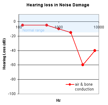

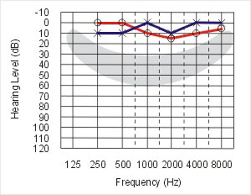

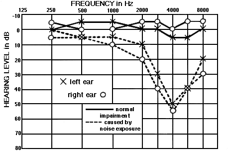

H ακουομετρία καθαρού τόνου μετρά την ευαισθησία της ακοής ενός ατόμου γιά βαθμονομημένους καθαρούς τόνους( ήχους συγκεκριμένης συχνότητας απαλλαγμένης αρμονικών).
Σήματα καθαρού τόνου μεταξύ 125Hz και 12KHz με μεταβλητές στάθμες τροφοδοτούνται στον εξεταζόμενο με ακουστικά ή μέσω δονητή που εφαρμόζεται στο μαστοειδές οστό.Περιλαμβάνει και τα δύο ακουστικά συστήματα(περιφερικό-κεντρικό).Η στάθμη κατά την οποία το 50% τουλάχιστον των τόνων γιά μιά συγκεκριμένη συχνότητα γίνονται αντιληπτοί,καταγράφεται σαν το ΄΄κατώφλι΄΄ γιά εκείνη τη συχνότητα στη γραφική απεικόνιση του ακουογράμματος.

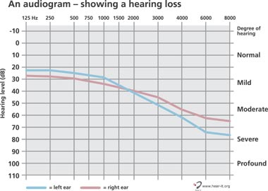

Μία μέτρηση μεταξύ 0 και 25dB θεωρείται φυσιολογική.Ο οριζόντιος άξονας αντιπροσωπεύει τη συχνότητα.Ο κάθετος άξονας αντιπροσωπεύει την ηχητική στάθμη.Η τιμή 0 στην κορυφή του συμβολίζει τον πιό σιγανό ήχο που είναι φυσιολογικά ακουστός.Γιά τον έλεγχο στάθμης κατωφλίου η μέτρηση των dB δε γίνεται σε Sound Pressure Level(SPL),αλλά σε Hearing Level(HL).Το τελευταίο βασίζεται στον τυποποιημένο μέσο όρο των ατόμων που έχουν φυσιολογική ακουστική ευαισθησία.Το HL δεν είναι αντίστοιχο του SPL,όμως το American National Standards Institute(ANSI) έχει θεσπίσει(με τη βοήθεια ισοφωνικών καμπυλών) μιά σαφή συσχέτιση μεταξύ των δύο γιά κάθε ακουομετρική συχνότητα μεταξύ 250-8000Hz:
http://copublications.greenfacts.or...al-music-player-mp3/figtableboxes/table-2.htm
Παράλληλα με τα dB(HL),οι τιμές dB nHL(=normal Hearing Level) αναφέρονται στα κατώφλια φυσιολογικών νεαρών ατόμων,αλλά αφορούν τα μ η τονικά ηχητικά ερεθίσματα(λχ κλικς)
Κατά τη διάρκεια του ελέγχου τα αποτελέσματα καταγράφονται στο ακουόγραμμα με κόκκινα ΄΄0΄΄ γιά το δεξί αυτί και μπλε ΄΄Χ΄΄ γιά το αριστερό στην αέρινη αγωγή και ΄΄[΄΄,΄΄]΄΄ αντίστοιχα γιά την οστέϊνη.Οι προκύπτουσες κόκκινες και μπλε γραμμές δείχνουν το ακουστικό κατώφλι γιά το κάθε αυτί και μάλιστα δύνανται να δ ι α φ έ ρ ο υ ν.
Η συνομιλία καλύπτει τις συχνότητες 500-3000Hz.Επομένως όσα περισσότερα σημάδια ευρίσκονται σε τιμές από 25dB και κάτω(στη γραφική απεικόνιση,δηλ στάθμες άνω των 25) σ'αυτές τις συχνότητες,τόσο δυσκολότερο είναι να διακρίνουμε το τί λέγεται,ιδιαίτερα παρουσία θορύβου υποβάθρου.
Αέρινη αγωγή:αυτή η μέθοδος εξετάζει την ευαισθησία της ακοής όταν το σήμα μεταδίδεται μέσω του έξω,μέσου και έσω αυτιού και κατόπιν καταλήγει στο φλοιό.Πραγματοποιείται με ακουστικά ανοικτού τύπου(διαθέτουν ειδικά μαξιλαράκια χάρη στα οποία εφαρμόζονται γύρω από τ'αυτί ακουμπώντας το κεφάλι),κλειστού τύπου(αποτελούν μικρά κουτιά που καταλήγουν σε αφρώδη τολύπια που εφαρμόζονται στον ακουστικό πόρο) ή ελεύθερα στο χώρο(ηχητικά πεδία).Τα τελευταία επιτελούνται με τη βοήθεια ηχείων τοποθετημένων υπό γωνία 45 μοιρών ως προς το πρόσωπο του εξεταζόμενου.
Η μέθοδος αυτή χρησιμοποιείται σε βρέφη,νήπια αλλά κι ενήλικες που γιά διάφορους λόγους βρίσκουν προβληματικές τις δύο προηγούμενες.Το εξεταζόμενο άτομο κάθεται στο κέντρο του δωματίου κοιτώντας μπροστά,στο κέντρο ενός ιδεατού τριγώνου μαζί με τα δύο ηχεία.Τ'ακουστικά σήματα είναι κελαηδιστοί τόνοι ή ξεσπάσματα ήχου μικρού συχνοτικού εύρους.Δε χρησιμοποιούνται καθαροί τόνοι λόγω πιθανότητας σχηματισμού στασίμων κυμάτων εντός του ηχητικού πεδίου που θ'άλλαζαν την ένταση του σήματος.
Επιπλέον χρησιμοποιείται ακουομετρία οπτικής ενίσχυσης(κινούμενα και φωτιζόμενα παιχνίδια με την ανταπόκριση του παιδιού στο ηχητικό σήμα),ακουομετρία αντίδρασης προσανατολισμού(παιχνίδια και στις δυό πλευρές ελέγχουν την εντόπιση) ή και ακουομετρία παιγνιδιού(λχ ρίχνοντας ένα τεμάχιο ως αντίδραση στο σήμα).Οι συνομολογούμενες ανταποκρίσεις στο ακουστικό ερέθισμα παρέχουν ενίσχυση της μεθόδου που επιτρέπει μετρήσιμες αντιδράσεις και παράταση του ενδιαφέροντος γιά τις συνθήκες του τεστ από την πλευρά του εξεταζομένου.
Το φαινόμενο του ΄΄κροσόβερ΄΄ εμφανίζεται όταν ο ήχος που προορίζεται γιά το εξεταζόμενο αυτί ταξιδεύει εγκάρσια στην κεφαλή καταλήγοντας στο άλλο.Σε περίπτωση που το άλλο έχει καλύτερη ακοή,τότε έχουμε ψευδή ακουστική αντίληψη.Τ'ακουστικά κλειστού τύπου έχουν μειωμένο το φαινόμενο,λόγω μικρότερης επιφάνειας επαφής με την κεφαλή.
Η μέθοδος της οστέϊνης αγωγής εξετάζει την ευαισθησία όταν το σήμα μεταδίδεται μέσω των οστών του κρανίου στον κοχλία κι από κει μέσω της ακουστικής οδού στο φλοιό του εγκεφάλου.Αυτή η μέθοδος παρακάμπτει το έξω και μέσο αυτί.Ένα μικρό διαπασών τοποθετείται στο μέτωπο,ή πιό συχνά στο μαστοειδές οστό.Αυτό διεγείρει τα οστά του κρανίου που με τη σειρά τους διεγείρουν τους δύο κοχλίες.το διαπασών παράγει δόνηση αντιληπτή από τον εξεταζόμενο,εξάγοντας έτσι συμπεράσματα γιά το έσω αυτί και τις νευροαισθητηριακές οδούς.
Η τεχνική της επικάλυψης(masking) παρέχει ένα συνεχή θόρυβο στο μη εξεταζόμενο αυτί,γιά να το εμποδίσει να συλλάβει τον ήχο που προορίζεται γιά το άλλο.Όταν το εξεταζόμενο αυτί δέχεται ένα σήμα,αυτό μπορεί να ταξιδέψει διαμέσου της κεφαλής καταλήγοντας στον κοχλία της άλλης πλευράς.Η έντασή του όμως μπορεί να μειωθεί από τη μάζα του κεφαλιού.Τούτη η μείωση αποκαλείται ΄΄ενδοακουστική εξασθένηση΄΄,η οποία γιά την οστέϊνη αγωγή μπορεί να είναι τόσο χαμηλή όσο 0dB επειδή τα οστά του κρανίου είναι πολύ καλοί αγωγοί των ηχητικών κυμάτων.Επομένως,οποιαδήποτε υποψιαζόμενη διαφορά μεταξύ των αντίστοιχων οστέϊνων αγωγών γιά καθένα από τα δυό αυτιά απαιτεί τεχνική κάλυψης γιά τον καθορισμό της.Η εξασθένηση γιά την αέρινη αγωγή κυμαίνεται μεταξύ 40-80dB.Κάλυψη εφαρμόζεται όταν η διαφορά ανάμεσα στην αέρινη αγωγή στο ένα αυτί και την οστέϊνη στο άλλο είναι 40dB ή μεγαλύτερη.
Τα κατώφλια που υπολογίζουμε μέσω κάλυψης του αντιδιαμετρικού αυτιού καλούνται ΄΄κεκαλυμένα΄΄ και θα πρεπε ν'αντιπροσωπεύουν το πραγματικό κατώφλι του εξεταζόμενου αυτιού.Προκύπτει όμως επιπλοκή όταν ο θόρυβος κάλυψης από το μη εξεταζόμενο αυτί διατρέχει και φτάνει στο...εξεταζόμενο επηρρεάζοντας έτσι τον υπολογισμό του κατωφλίου του(Επικαλυπτικό Δίλημμα).
Ο μέσος καθαρού τόνου(ΡΤΑ) είναι ο μέσος όρος της ακουστικής ευαισθησίας στα 500,1000 και 2000ΗΖ.Αυτός οφείλει να μην απέχει παραπάνω από 5dB από το κατώφλι υποδοχής λόγου(SRT,η μικρότερη ένταση δισύλλαβων λέξεων-μ'εξίσου τονιζόμενες και τις δύο συλλαβές-που ο εξεταζόμενος μπορεί να επαναλάβει τουλάχιστον τις μισές φορές) και 6-8dB από το κατώφλι εντοπισμού λόγου(SDT,η μικρότερη ένταση ερεθίσματος λόγου που το άτομο εντοπίζει τουλάχιστον το 50% των περιπτώσεων).Αν ο SRT είναι σημαντικά μεγαλύτερος του PTA εικάζεται η πιθανότητα ψευδουποακουστότητας.Στην αντίστροφη περίπτωση,εξετάζουμε πιθανότητα εμπλοκής του ΚΝΣ.
Αναγνώριση λόγου καλείται η ικανότητα ορθής επανάληψης μιάς λίστας μονοσύλλαβων λέξεων ακουστών σε υπερκατωφλιακή ένταση.Οι λίστες είναι φωνητικά ισορροπημένες(οι χρησιμοποιούμενοι φθόγγοι έχουν την ίδια συχνότητα με την καθομιλουμένη γλώσσα).
Ακουομετρία Bekesy:σ'αυτόν τον τύπο τεστ,ο εξεταζόμενος ελέγχει την ένταση του ηχητικού ερεθίσματος πιέζοντας ένα κουμπί ενώ ακούει καθαρό τόνο του οποίου η συχνότητα ολισθαίνει προοδευτικά κατά μήκος ολόκληρου του ακουστού φάσματος.Η ένταση ελαττώνεται κάθε φορά που το κουμπί πατιέται.Όταν αυτή είναι πολύ χαμηλή ώστε να γίνει αντιληπτός ο τόνος,το κουμπί απελευθερώνεται και αυτή αρχίζει ν'αυξάνεται ξανά.Με το που ακούει πάλι τον τόνο ο εξεταζόμενος πατιέται πάλι το κουμπί,αποδίδοντας έτσι μιά ιχνηλάτηση τύπου zigzag.Χρησιμοποιούνται συνεχείς και διακοπτόμενοι τόνοι και τα δύο αντίστοιχα ίχνη συγκρίνονται μεταξύ τους.Το ακουόγραμμα αυτό χρησιμοποιείται γιά τη διαφοροποίηση μεταξύ απωλειών ακοής,κοχλιακής και νευρικής προέλευσης

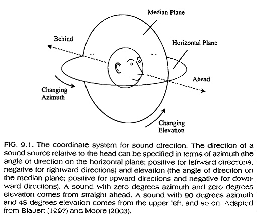

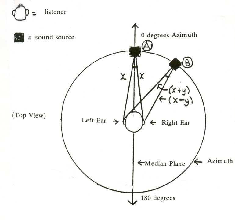

Ακουομετρία εντοπισμού:τεχνική κατά την οποία μετράμε τη δυνατότητα εντοπισμού της πηγής ενός καθαρού τόνου που λαμβάνεται και από τα δύο αυτιά(binaurally) εντός ηχητικού πεδίου.

Οι σπουδαιότερες βαθμίδες απώλειας ακοής είναι οι εξής(σημειωτέον ότι το διάστημα 0-25dB σηματοδοτεί τα όρια της φυσιολογικής ακοής):
26-40dB:Ελαφριά.Μπορεί να προκαλέσει έλλειψη προσοχής,δυσκολία καταπίεσης του ακουστικού υπόβαθρου κι ένταση της προσπάθειας ακοής.Οι πάσχοντες ενδεχόμενα δεν ακούνε την πολύ σιγανή ομιλία.Τα παιδιά αναπτύσσουν ακουστική κόπωση(μείωση της ακουστικής ευαισθησίας μέσω προσωρινής μετατόπισης κατωφλίων) σε μεγάλα χρονικά διαστήματα.
41-55dB:Μέτρια.Δύναται να επηρεάσει τη γλωσσική ανάπτυξη,συντακτικό και άρθρωση,αλληλεπίδραση με άλλα άτομα και την αυτοεκτίμηση.Οι πάσχοντες έχουν πρόβλημα ν'ακούσουν κάποια διαλεκτική ομιλία..
56-70dB:Μέση προς σοβαρή.Προκαλεί δυσκολία με το λόγο και μειωμένη αντιληψιμότητα του λόγου.Οι πάσχοντες δεν ακούνε τις περισσότερες διαλεκτικές ομιλίες.
71-90dB:Σοβαρή.Μπορεί να επηρεάσει την ποιότητα της φωνής.
>90dB:Βαρειά στα όρια της κώφωσης.Ο λόγος και η γλώσσα διαταράσσονται.
Οι τύποι απώλειας ακοής διαφοροποιούνται ως εξής:
-Η αγώγιμη διακρίνεται από φυσιολογικά κατώφλια οστέϊνης αγωγής,όμως τ'αντίστοιχα της αέρινης είναι χειρότερα των κανονικών κατά τουλάχιστον 10dB.Έπεται σε ανωμαλίες του έξω και του μέσου αυτιού,συμπεριλαμβανόμενων κι αυτών της τυμπανικής μεμβράνης.Αυτές μειώνουν την ωφέλιμη ένταση του από αέρος μεταδιδόμενου σήματας που φτάνει στον κοχλία,πλην όμως δεν επηρεάζει το σήμα οστέϊνης αγωγής που δεν περνά από το έξω-μέσο αυτί.Παραδείγματα αποτελούν η απόφραξη του εξω ακουστικού πόρου από βύσμα κεριού ή ξένο σώμα,μέση ωτίτιδα ή/και παγιδευμένο υγρό,διάτρηση τυμπάνου ή βλάβες των οσταρίων.
-Η νευροαισθητηριακή έχει τα αναφερθέντα κατώφλια εντός διαστήματος 10dB μεταξύ τους ενώ ταυτόχρονα είναι υψηλότερα από 25dB(Hearing Level).Αναφέρεται σε αλλοιώσεις του κοχλία(αισθητική συνιστώσα) ή/και του ακουστικού νεύρου(νευρική συνιστώσα) καθώς και των κεντρικών ακουστικών οδών.Γενικά σε οποιοδήποτε σημείο μεταξύ των νευρικών ινών στις βάσεις των τριχωτών κυττάρων και τους ακουστικούς πυρήνες του εγκεφάλου(σημεία αναμετάδοσης).Σ'αυτή την περίπτωση,και οι δύο τύποι σημάτων δύνανται να διεγείρουν τον κοχλία.Παραδείγματα αποτελούν η πρεσβυακουστότητα,η προκαλούμενη από θόρυβο απώλεια ακοής(NIHL),νόσος Meniere,k.a.
-Μικτή με συνιστώσες και από τις δύο.Τα κατώφλια καθαρού τόνου γιά την αέρινη αγωγή είναι περισσότερο από 10dB χειρότερα από εκείνα της οστέϊνης αγωγής,με τα δεύτερα να ναι λιγότερα από 25dB.

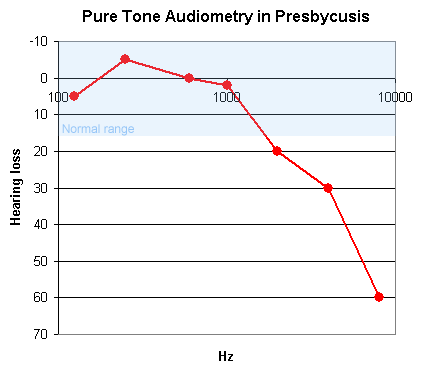

Πρεσβυακουσία(ηλικιακά εξαρτώμενη απώλεια ακοής):Εκδηλώνεται συνήθως σαν αμφίπλευρη και συμμετρική νευροαισθητηριακή απώλεια ακοής.Επηρεάζονται περισσότερο οι υψηλές συχνότητες με τη λεκτική αναγνώριση πιθανά χειρότερη του προβλεπόμενου από το ακουόγραμμα.Η αλλοίωση της ακοής είναι επόμενο εκφυλισμού του κοχλία,του όγδοου κρανιακού νεύρου ή/και του κεντρικού ακουστικού συστήματος.
Η πρεσβυακοϊα δεν οφείλεται σε κάποια ιδιαίτερη πάθηση αλλά είναι ένα φυσιολογικό φαινόμενο,όπως λχ οι ρυτίδες,τα γκρίζα μαλλιά,η πρεσβυωπία.Συνίσταται στην προοδευτική γήρανση των κυττάρων του κοχλία και όπως υπόλοιπα φαινόμενα του γήρατος ο χρόνος εμφάνισης και ο βαθμός της διαφέρουν από άτομο σε άτομο.Συνοδεύεται συχνά και από tinnitus(τα περιβόητα ΄΄τζιτζίκια΄΄-καμιά σχέση με τα...τζατζίκια:) με την ενόχληση να ποικίλλει επίσης εξαρτώμενη από το βαθμό άγχους του ατόμου.Δεν υπάρχει ακόμα μαγική ουσία που να συνοδεύεται από πλούσιες κλινικές μελέτες υπεράνω πάσης αμφιβολίας γιά την αποτελεσματικότητά της.
Η αθρόα διανομή βιταμινών/αντιοξειδωτικών ή φαρμάκων του κυκλοφορικού με την υπόσχεση βελτίωσης των ακουστικών επιδόσεων ισοδυναμεί με όσα καλώδια ευαγγελίζονται πως θα διορθώσουν πάσα νόσο ενός ηχοσυστήματος.Ο περιορισμός του καπνίσματος και ο έλεγχος της αρτηριακής πίεσης και των επιπέδων σακχάρου και χοληστερίνης του αίματος είναι αποτελεσματικότερα από οποιοδήποτε ΄΄ματζούνι΄΄...Στις περιπτώσεις όπου παραβλάπτεται η επικοινωνία κρίνεται επιτακτική η υιοθέτηση των κατάλληλων ακουστικών βαρηκοϊας.
Προκαλούμενη από θόρυβο απώλεια ακοής:Η έκθεση σε ήχο υψηλής στάθμης μπορεί να επιφέρει παροδική ή μόνιμη απώλεια ακοής.Επαναλαμβανόμενη έκθεση σε ΄΄ηχητικό τραύμα΄΄ θα μετατρέψει μιά προσωρινή μετατόπιση κατωφλίου σε μόνιμη,αν και η δεύτερη είναι δυνατόν να προκληθεί και από εφ άπαξ προσβολή.Ο βαθμός και ο καθορισμός της εξαρτώνται από τη στάθμη,το χρόνο και τα συχνοτικά χαρακτηριστικά της ηχητικής προσβολής.
Τυπικά είναι σοβαρότερη στην περιοχή μεταξύ 4000-6000ΗΖ.Αύξηση της έντασης σημαίνει επίσπευση της απώλειας.Η βλάβη είναι κατά κανόνα νευροαισθητηριακή,εκτός των περιπτώσεων όπου υφίστανται ΄΄εκρηκτικοί΄΄ τραυματισμοί συνοδευόμενοι από ζημιά στην τυμπανική μεμβράνη και το μέσο αυτί.Μπορεί να είναι μονόπλευρη αλλά συνήθως είναι αμφίπλευρη.Ασύμμετρη απώλεια καταγράφεται λχ σε περιπτώσεις χρήσης όπλων(ασύμμετρη έκθεση).Η ΠΘΑΑ είναι επίπτωση βλάβης στον κοχλία.

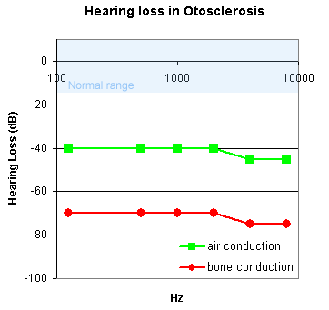

Ωτοσκλήρυνση:προξενεί αργά εξελισσόμενη αγώγιμη ή μικτή απώλεια ακοής.Η λεκτική αναγνώριση είναι άριστη όταν ο λόγος είναι αρκετά δυνατός.Προκαλείται από προσκόλληση του αναβολέα στην ωοειδή θυρίδα του κοχλία με αποτέλεσμα την ακαμψία του μέσου ωτικού συστήματος.Η συνδρομή επέρχεται σε ηλικία περίπου 15-45 ετών και είναι συχνότερη στις γυναίκες.Στατιστικά,οι μισοί πάσχοντες έχουν ιστορικό ωτοσκλήρυνσης στην οικογένεια.

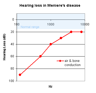

Νόσος του Meniere:επηρεάζει το κοχλιακό και αιθουσιαίο σύστημα.Οι κρίσεις διαρκούν από 20 λεπτά μέχρι αρκετές ώρες.Περιλαμβάνουν ίλιγγο(vertigo),απώλεια ακοής,αίσθηση ακουστικής υπερπλήρωσης και tinnitus.Οι εμβοές μαζί με την απώλεια δύνανται να επιμένουν μεταξύ των κρίσεων.Η απώλεια ακοής είναι συνήθως μονόπλευρη-τουλάχιστον στο πρώιμο στάδιο- και κυμαινόμενη,τυπικά όμως καταλήγει σε μόνιμη νευροαισθητική απώλεια ακοής.Πολλοί πάσχοντες αναφέρουν και αυξημένη ευαισθησία σε δυνατούς ήχους(recruitment).Η λεκτική αναγνώριση είναι συνήθως χειρότερη απ'ό,τι υπαγορεύει το ακουόγραμμα καθαρού τόνου.Η συνδρομή επέρχεται περίπου γιά τους μισούς μεταξύ 40-60 ετών.Σπανιώτατη στα παιδιά.

Ο τοπικός προσδιορισμός επιτελεί εκτιμήσεις γιά την τοποθεσία,απόσταση,κίνηση και μέγεθος μιάς πηγής ήχου βασιζόμενες αποκλειστικά σε ακουστά συνθηματικά ερεθίσματα.Οι εκτιμήσεις επιτελούνται κρίνοντας τη σχετική θέση της πηγής στο χώρο ως προς το κεφάλι του ακροατή.Το ΄΄αζιμούθιο΄΄ ορίζει την απόκλιση της πηγής στο οριζόντιο επίπεδο σε σχέση με το κέντρο του οπτικού πεδόυ του ακροατή και η ΄΄γωνία ανύψωσης΄΄ορίζει την κλίση στο μέσο oβελιαίο επίπεδο που είναι κάθετο προς το οριζόντιο με τα δύο να τέμνονται μεταξύ τους επί ευθείας γραμμής που ανήκει στο κέντρο του οπτικού μας πεδίου.
Η ικανότητα να εντοπίζεται η πηγή ενός ήχου μέσω ακουστών ΄΄συνθηματικών΄΄ είναι κρίσιμης σημασίας στο ζωικό βασίλειο.Aν και οι άνθρωποι κατά την εξελικτική τους πορεία δεν ήταν εξαρτώμενοι αποκλειστικά από την ακοή στο κυνήγι της τροφής-όπως άλλα είδη- ανέπτυξαν αρκετές ικανότητες ηχητικού εντοπισμού μιά και ήταν απόλυτα αναγκαίες γιά την έγκαιρη προειδοποίηση πιθανών απειλών και το ΄΄ξεσκαρτάρισμα΄΄ των ήχων που μας ενδιαφέρουν άμεσα από ένα περιβάλλον ηχητικής πολυφωνίας.
Η διαδικασία ν'ακούμε έναν ήχο και να είμαστε ικανοί να εντοπίσουμε τη θέση του στο χώρο καλείται ψυχοακουστικός προσδιορισμός.Όπως και στην όραση,το ακουστικό μας σύστημα αξιολογεί και συγκρίνει δύο εισαγόμενα σήματα(δεξί και αριστερό αυτί) γιά ν'αποσαφηνίσει το από πού προέρχεται ένας ήχος,χρησιμοποιώντας την απόκριση συχνότητας και τη χρονοκαθυστέρηση μεταξύ του ενός και του άλλου.Όταν τα δυό μας αυτιά δέχονται σήμα από την ηχητική πηγή,συχνά-όταν τούτη δε βρίσκεται ακριβώς στο κέντρο του οπτικού μας πεδίου- το ηχητικό κύμα θα χρειάζεται να διανύσει μεγαλύτερη απόσταση γιά να καταλήξει στο πιό απομακρυσμένο από τα δύο.Σε αρκετές δε περιπτώσεις,δε θα υπάρχει καν ευθεία οδός προς το πιό απομακρυσμένο μιά και θα παρεμβάλλεται το κεφάλι μας ανάμεσα σ'αυτό και την πηγή.Ως αποτέλεσμα,θα λαμβάνει ένα ηχητικό ΄΄αντίγραφο΄΄ με κάποια καθυστέρηση σε σχέση με το πιό κοντινό αυτί,οπότε δημιουργούνται σχετικές με την περίοδο του κύματος Διωτικές Διαφορές Χρόνου(ΔΔΧ) που είναι ισοδύναμες με τις μονού κύκλου Διωτικές Διαφορές Φάσης(ΔΔΦ).Επίσης το αντίγραφο θα χει κι ελαφρά εξασθενημένο επίπεδο ηχητικής πίεσης δημιουργώντας έτσι κι Διωτικές Διαφορές Στάθμης(ΔΔΣ).
Αυτές υπολογίζονται επιλύοντας την εξίσωση της διάθλασης ενός επίπεδου κύματος σε μιά σφαιρική επιφάνεια.Tα ηχητικά κύματα διαθλώνται όταν το μήκος τους γίνεται μεγαλύτερο από τη διάμετρο του κεφαλιού.Η συχνότητα 500 Hz αντιστοιχεί σε μήκος ηχητικού κύματος 69cm(Περίπου 4 φορές τη μέση διάμετρο του ανθρώπινου κεφαλιού).Η ΔΔΣ είναι επομένως πολύ μικρή γιά συχνότητες κάτω των 500Hz-με την προϋπόθεση η πηγή ήχου να βρίσκεται σε απόσταση άνω του ενός μέτρου.Η διάχυση του ήχου που προκαλεί το κεφάλι αυξάνεται ραγδαία με τη συχνότητα,με αποτέλεσμα στα 4000Hz ο όγκος του να προξενεί σημαντικό Φαινόμενο Σκίασης Κεφαλής-μιά και το πιό απομακρυσμένο αυτί κείται στη ΄΄σκιά΄΄ του κεφαλιού.
Η σκίαση είναι μεγάλη στις υψηλές συχνότητες(20dB στα 6KHz)και μικρότερη στις μεσαίες(3dB στα 500Hz).Ακόμα περισσότερο στις περιπτώσεις όπου δεν υπάρχει ευθεία οδός μεταξύ πηγής και πιό απομακρυσμένου αυτιού,το αντίστοιχο κύμα πρέπει να πάρει παρακαμπτήρια οδό γύρω από το κεφάλι γιά να καταλήξει στον προορισμό του.Τούτο συνεπάγεται απώλεια υψηλών συχνοτήτων εξαιτίας διάθλασης.Οι υψηλότερες εξ αυτών δε θα καταφέρουν να υπερπηδήσουν το εμπόδιο με αποτέλεσμα ο ήχος που φτάνει στο πιό απομακρυσμένο αυτί να διαφέρει και στο συχνοτικό περιεχόμενο.Γι αυτό και είναι δύσκολο να εντοπίσουμε επακριβώς στο χώρο μιά πηγή χαμηλών συχνοτήτων,αφού οι χαμηλές ξεπερνούν τα όποια εμπόδια χωρίς σημαντικές απώλειες ενέργειας και καταλήγουν στα δύο αυτιά με αμελητέες διαφορές.
Ψυχοακουστικά πειράματα έχουν αποδείξει ότι το Κεντρικό Νευρικό μας Σύστημα εμφανίζει παραπλήσια ευαισθησία στη μ ε τ α β ο λ ή της έντασης σε ολόκληρο το ακουστό φάσμα.Ειδικά,η μικρότερη εντοπιζόμενη από το ΚΝΣ μεταβολή έχει υπολογιστεί να ναι της τάξης κάτω του 1dB περίπου σ'ευρύ φάσμα συχνοτήτων.Κατ'αυτόν τον τρόπο,αποτελεί σημαντικό συνθηματικό χωρικής τοποθέτησης σε όποια συχνότητα λαμβάνει αυτή τιμές ανώτερες του 1 dB.Η τεχνολογία της απόδοσης μέσω ακουστικών στηρίχθηκε σε τούτη την εξελικτική προδιάθεση του ΚΝΣ.
Ο πρωτοπόρος της χωρικής ακουστικής έρευνας John Strutt(γνωστότερος ως Lord Rayleigh) ανέπτυξε στα τέλη του 19ου αιώνα τη θεωρία ΄΄Duplex΄΄,που ξεκίνησε μελετώντας τις ΔΔΣ και την οποία ολοκλήρωσε στις αρχές του εικοστού καταλήγοντας στην ύπαρξη των ΔΔΧ το έτος 1907.Σύμφωνα με αυτή,τα δύο κύρια συνθήματα γιά τη γωνία πρόσπτωσης(αζιμούθιο) του ηχητικού κύματος είναι η ΄΄Interaural Time Difference΄΄(απόδοση:Διωτική Διαφορά Χρόνου) και η ΄΄Interaural Level Difference΄΄(απόδοση:Διωτική Διαφορά Στάθμης).
Το ηχητικό κύμα από μιά πηγή που προσπίπτει σε σφαιρική κεφαλή ακτίνας α κι έχει διεύθυνση που ορίζεται από τη γωνία θ,φτάνει πρώτα στο πιό κοντινό αυτί-το δεξί στο παράδειγμά μας- ενώ γιά να φτάσει στο αριστερό διανύει μιά επιπλέον απόσταση.Γιά έναν καθαρό τόνο-όπως χρησιμοποιούσε ο Rayleigh στις μελέτες του- η διαφορά στη φάση είναι ανάλογη της διαφοράς του χρόνου των αφίξεων των χαρακτηριστικών της κυματομορφής(κορυφές και περίοδοι) στο εκάστοτε αυτί.
Μιά διαφορά φάσης Δφ αντιστοιχεί σε Διωτική Διαφορά Xρόνου Δt= Δφ/2πν,γιά έναν τόνο συχνότητας 'ν'(με π=3,14).
Ο τύπος γιά τη διάθλαση από σφαιρικό αντικείμενο δίνει την ΔΔΧ ως συνάρτηση της αζιμουθιακής γωνίας θ με την ταχύτητα του ήχου
(c~34400 cm/sec):Δt=(3a/c)* ημίτονο θ όπου το α είναι η ακτίνα του κεφαλιού (μέση τιμή~8,75cm),άρα (3α/c)~0,763msec (χιλιοστά του δευτερολέπτου).
Κυμαίνεται από την τιμή 0 όταν η πηγή βρίσκεται ακριβώς στο κέντρο του οπτικού πεδίου,μέχρι τη μέγιστη τιμή(~0,67 χιλιοστά του δευτερολέπτου τα οποία αντιστοιχούν σ'ένα πλήρη κύκλο στα 1500 Hz το οποίο αποτελεί και το ανώτατο όριο γιά την ευαισθησία της στερεοφωνικής φάσης στον άνθρωπο) όταν η πηγή βρίσκεται από τη μιά μόνο πλευρά και κατά μέτωπο με την είσοδο του ενός μόνο αυτιού.
Γιά να μπορούμε να επωφεληθούμε πλήρως(χωρίς ίχνος φασικής αμφιβολίας) από τις ΔΔΦ κατά τον εντοπισμό ενός ημιτονοειδούς σήματος,η περίοδός του οφείλει να είναι τουλάχιστον διπλάσια της μέγιστης ΔΔΧ (2*0,67msec=~0,0013 δευτερόλεπτα),αντιστοιχούσα σε μήκος κύματος τουλάχιστον διπλάσιο της διαμέτρου της κεφαλής.
Εφόσον περίοδος=1/συχνότητα,η μέγιστη συχνότητα γιά την οποία οι ΔΔΦ παρέχουν επακριβείς πληροφορίες είναι 1/0.0013=~770Hz.
Σε υψηλότερες συχνότητες,οι ΔΔΦ μονού κύκλου ερμηνεύονται με αξιοπιστία που βαίνει μειούμενη όσο αυξάνει η συχνότητα,ενώ εξαρτώνται και από την απόσταση της πηγής.
Ο ισχυρότερος διαχωρισμός στην εικονική τοποθεσία εντός του κεφαλιού(lateralization) μέσω ακουστικών,υφίσταται γιά ΔΔΦ ίσες με ένα τέταρτο του κύκλου και αντιστοιχεί σε σήματα με περίοδο 4*0,00067=0,0027sec και συχνότητα 1/0,0027=~370Hz.Ψυχοακουστικές μελέτες έχουν δείξει ότι ο άνθρωπος μπορεί να εντοπίσει επακριβώς στο χώρο ένα ημιτονοειδές σήμα 500Hz.Γιά πηγές που βρίσκονται μπροστά στα μάτια μας(θ τείνουσα στο μηδέν),η ακοή μας εμφανίζει ευαισθησία σε διαφορές Δφ τάξης 1-2 μοιρών.
Η ελάχιστη δυνατή εντοπιζόμενη διαφορά αζιμουθίου 1 μοίρας αντιστοιχεί σε ΔΔΧ περίπου ίση με 13 εκατομμυριοστά του δευτερολέπτου.Εκ πρώτης όψεως,φαίνεται απίθανο το πώς το νευρικό μας σύστημα που εμφανίζει συναπτικές καθυστερήσεις στη μεταβίβαση των νευρικών ώσεων της τάξης του ολόκληρου χιλιοστού του δευτερολέπτου,να είναι σε θέση ν'αποκωδικοποιεί τόσο μικρές χρονικές διαφορές.Και όμως,πειράματα με ακουστικά-όπου η ΔΔΧ μπορεί να παρουσιαστεί ξεχωριστά από την ΔΔΣ- έχουν αποδείξει ότι μολαταύτα συμβαίνει.
Η αιτία κρύβεται στην παράλληλη ταυτόχρονη επεξεργασία των σημάτων.Το στερεοφωνικό ακουστικό μας σύστημα κατορθώνει να υπερνικήσει τους χρονικούς περιορισμούς μεταδίδοντας την χρονική/φασική πληροφορία μέσω πολλών διαφορετικών νευρώνων.Υπολογίζεται με βάση στατιστικά δεδομένα ότι ο απαιτούμενος αριθμός νευρώνων γιά κάθε τρίτο οκτάβας του ακουστικού φάσματος κυμαίνεται μεταξύ πλήθους 6 και 40.
