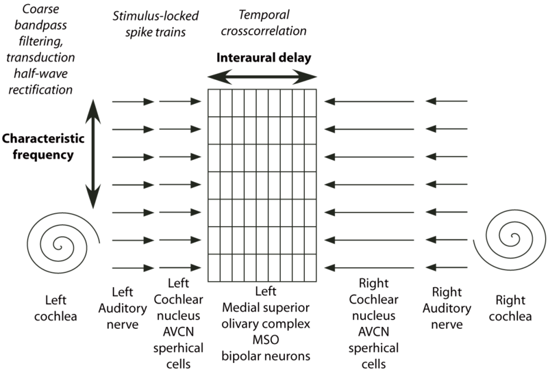

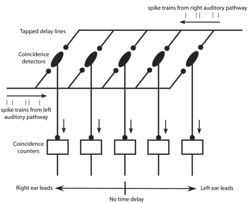

Ο Jeffress το 1948 εισήγαγε το νευροϋπολογιστικό μοντέλο γιά να εξηγήσει πώς το ακουστικό σύστημα καταχωρεί και αναλύει μικρές χρονικές διαφορές στις αφίξεις των σημάτων μεταξύ των δύο αυτιών ώστε να εντοπίσει την κατεύθυνση των ηχητικών πηγών ως προς την κλίση τους στο οριζόντιο επίπεδο.Σύμφωνα με αυτό,η νευρωνική αρχιτεκτονική της χρονοκαθυστέρησης συνίσταται από:
-Κωδικοποιημένα ως προς το χρόνο εισερχόμενα σήματα που περιλαμβάνουν κορυφώσεις χρονικά προσκολλημένες στην κυματομορφή του ακουστικού ερεθίσματος.
-Δύο ομάδες γραμμών καθυστέρησης διακεκομμένης αγωγής που μεταδίδουν αλλεπάλληλες κορυφώσεις τροφοδοτούνται σε μιά σειρά στερεοφωνικών αισθητήρων που ανιχνεύουν τις συμπτώσεις των κορυφών.Τα δεδομένα τροφοδοτούν με τη σειρά τους ΄΄μετρητές΄΄ των συμπτώσεων αυτών.Οι σειρές είναι κατανεμημένες σε δύο άξονες:συχνότητα και ενδονευρωνική χρονική υστέρηση.Ο άξονας της συχνότητας είναι απαραίτητος επειδή η στερεοφωνική επεξεργασία λαμβάνει τόπο σε συντονισμένα κανάλια,τα οποία αντιπροσωπεύουν συχνοτική ανάλυση(το πρώτο στάδιο της ακουστικής επεξεργασίας).
Οι γραμμές υστέρησης είναι κατανεμημένες αντιπαράλληλα με σκοπό να καλύψουν μιά σειρά από πιθανές χρονικές καθυστερήσεις ανάμεσα στα δύο σύνολα των μονοφωνικών γραμμών.Αυτές οι σχετικές υστερήσεις χαρτογραφούνται κατόπιν σε συγκεκριμένες χωρικές θέσεις επί της σειράς των εντοπιστών συμπτώσεων.
Οι αξονικές γραμμές αγωγής δημιουργούν διεγερτικές συνάψεις επί των εντοπιστικών στοιχείων.Όποτε σ'ένα δεδομένο αισθητήρα φτάνουν παλμοί αρκετά κοντινοί μεταξύ τους (εντός δεδομένου περιθωρίου),αυτός εκπέμπει μιά ηλεκτρική ώση.Αλλεπάλληλοι τέτοιες ώσεις εν σειρά μεταδίδονται ακολούθως σε μετρητές ΄΄συμπτώσεων΄΄,οι οποίοι αθροίζουν κορυφώσεις εντός δεδομένου περιθωρίου χρονικής ολοκλήρωσης,υπολογίζοντας έτσι τους τρέχοντες βαθμούς πυροδότησης των ομολόγων συμπτωτικών αισθητήρων.
Τα εισερχόμενα σήματα από το αριστερό και το δεξί αυτί προχωρούν κατά μήκος των νευρωνικών γραμμών χρονικής υστέρησης και θα συμπέσουν στους νευρώνες που είναι τοποθετημένοι επί της γραμμής σε θέση που θ'αντιστοιχεί στη δεδομένη διαφορά χρόνου άφιξης μεταξύ των δύο αυτιών.Εκείνοι ακριβώς οι νευρώνες(που θα δεχθούν διέγερση ταυτόχρονα στις δύο συνάψεις από τις δυό πλευρές τους) θα προωθήσουν δυναμικό διέγερσης προβαλλόμενοι έτσι στις αντίστοιχες χαρτογραφημένες θέσεις των ανώτερων πυρήνων.
Γιά παράδειγμα,μιά πηγή ήχου ευρισκόμενη στο επίκεντρο του οπτικού πεδίου του ακροατή,θα οδηγήσει σε μέγιστη διέγερση τους συμπτωτικούς εντοπιστές που είναι κείμενοι στο μέσον της παρατιθέμενης σειράς,ενώ μιά πηγή ευρισκόμενη αρκετά πλάγια θα διεγείρει τους εντοπιστές στην αντίστοιχη άκρη της σειράς.
Εάν πάλι η πηγή βρίσκεται λ.χ. αριστερά,τότε οι νευρικές ώσεις ξεκινάνε πρώτα από την αριστερή πλευρά της γραμμής υστέρησης και ύστερα από τη δεξιά με διαφορά χρόνου αντίστοιχη της ακριβούς θέσης της πηγής.Θα συναντηθούν με τις αντίστοιχες ώσεις από τη δεξιά πλευρά σε σημείο πιό κοντά στην αρχή αυτής (αφού οι αριστερές ώσεις θα χουν προλάβει να διανύσουν μεγαλύτερο διάστημα).Άρα οι κείμενοι νευρώνες στο σημείο της ταυτόχρονης άφιξης(σύμπτωσης) των διεγέρσεων θα στείλουν κορυφώσεις σε ανώτερα κέντρα επεξεργασίας του εγκεφάλου:
Ακολουθώντας το μοντέλο,κάθε κοχλιακός τόπος ή συχνοτικό κανάλι θα προβάλλεται εν είδει χαρτογραφήματος σε ξεχωριστό νευρωνικό κύκλωμα διασταυρούμενου συσχετισμού,κατά τρόπον ώστε η όλη αρχιτεκτονική να διακρίνεται από σειραϊκή κατανομή αυτών των κυκλωμάτων
Τα εισερχόμενα σήματα στο συσχετιστή της χρονικής υστέρησης προέρχονται από τη δεξιά και την αριστερή νευρωνική ακουστική οδό.Στο ακουστικό σύστημα των θηλαστικών,το ηχητικό ερέθισμα φτάνει με το γνωστό τρόπο στον κοχλία όπου μετατρέπεται από τα έσω τριχωτά κύτταρα σε δυναμικά ενέργειας στις ίνες του ακουστικού νεύρου.Κάθε ίνα νευρώνει κι ένα έσω κύτταρο και προεκβάλλει με κοχλιοτοπικό τρόπο σ'ένα μικρό αριθμό σφαιρικών θυσσανωτών κυττάρων στον πρόσθιο κοιλιακό κοχλιακό πυρήνα.Οι συνάψεις οδηγούν τα σφαιρικά κύτταρα στην παραγωγή αλλεπάλληλων δυναμικών ενέργειας που αντιγράφουν τις εισερχόμενες αλλεπάλληλες κορυφώσεις σχεδόν μία προς μία κι επιπλέον διατηρούν τον ακριβή χρονισμό μεταξύ αυτών.Τα σφαιρικά κύτταρα με τη σειρά τους διακλαδίζονται και προεκβάλλουν σε διπολικά κύτταρα και στις δύο πλευρές του εγκεφαλικού στελέγχους,πυρήνες της άνω ελαίας,διατηρώντας πάντα την κοχλιοτοπική διαρρύθμιση των εκάστοτε ΄΄σκιαγραφημάτων΄΄.
Η αρχιτεκτονική επιτελεί μιά λειτουργία στερεοφωνικού διασταυρούμενου συσχετισμού γιά κάθε συχνοτική περιοχή του κοχλία καταλήγοντας σε δύο ταυτόσημους χάρτες [συχνότητας/ΔΔΧ βαθμού προόδου/τόπου].Έτσι σκιαγραφείται ένα υπόδειγμα χρονικών ασυμφωνιών πάνω σ'ένα χωρικό σχέδιο εξάρσεων.
Το μοντέλο του Jeffress είναι εφαρμόσιμο σε οποιοδήποτε αισθητηριακό σύστημα ο χρονισμός των κορυφώσεων συσχετίζεται με τη χρονική δομή ενός εξωτερικού ερεθίσματος(΄΄φασικό κλείδωμα΄΄) και υπάρχει επιπλέον χρονική ανομοιότητα ανάμεσα στους χρόνους άφιξης του ερεθίσματος σε διαφορετικές τοποθεσίες στις επιφάνειες των υποδοχέων.

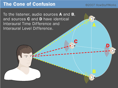

Θεωρώντας μιά συνεχή άνοδο της ηχητικής πηγής στο χώρο,βρίσκονται αρκετές θέσεις που παρέχουν πανομοιότυπες ΔΔΧ & ΔΔΣ.Όταν η ανύψωση αφεθεί να ποικίλλει,λαμβάνουμε έναν υποθετικό κώνο σημείων στον τρισδιάστατο χώρο που οδηγούν σε ταυτόσημες διωτικές διαφορές χρόνου κι έντασης.Αυτό το φαινόμενο έχει χαρακτηριστεί ως ΄΄κώνος σύγχυσης΄΄:
Γιά δεδομένο ΄΄κώνο΄΄,πηγή ευρισκόμενη σε κάθε σημείο στην επιφάνειά του θα παρείχε την ίδια ΔΔΧ.Η ακτίνα της βάσης κάθε υποθετικού κώνου ποικίλλει ανάλογα με το εύρος της ΔΔΧ.Τα όρια του κώνου σύγχυσης λογίζονται ότι επεκτείνονται αόριστα στο χώρο.
Γιά τους καθαρούς τόνους η σύγχυση επιλύεται με κινήσεις του κεφαλιού-με την προϋπόθεση το ακουστικό ερέθισμα να έχει αρκετή διάρκεια και να μένει απαράλλακτο.Η μετακίνηση στο οριζόντιο επίπεδο συντελεί στην αποσαφήνιση του ΄΄μπρος-πίσω΄΄,ενώ το τίναγμα επί του μέσου οβελιαίου στο ΄΄πάνω-κάτω΄΄.
Γιά τους σύνθετους τόνους αναλαμβάνει το ακριβές σχήμα της κεφαλής,του κορμού και κυρίως του πτερυγίου-που είναι ξεχωριστά γιά το κάθε άτομο- που καθορίζουν τα φασματικά χαρακτηριστικά ενός ήχου καθώς διαδίδεται από τον ελεύθερο χώρο στο έσω αυτί.Εξαιτίας της ακανόνιστης μορφής αυτών,θεωρείται ότι οι φιλτραριστικές επιδράσεις που εξασκούν είναι χωρικά εξαρτώμενες και κυμαίνονται ανάλογα με την ακριβή θέση της ηχητικής πηγής.Εφόσον κάθε άτομο διαθέτει δικά του μοναδικά ανατομικά γνωρίσματα είναι επόμενο ότι θα έχει κι ένα ι δ ι α ί τ ε ρ ο (ε ξ α τ ο μ ι κ ε υ μ έ ν ο) γι αυτόν σύνολο HRTF.

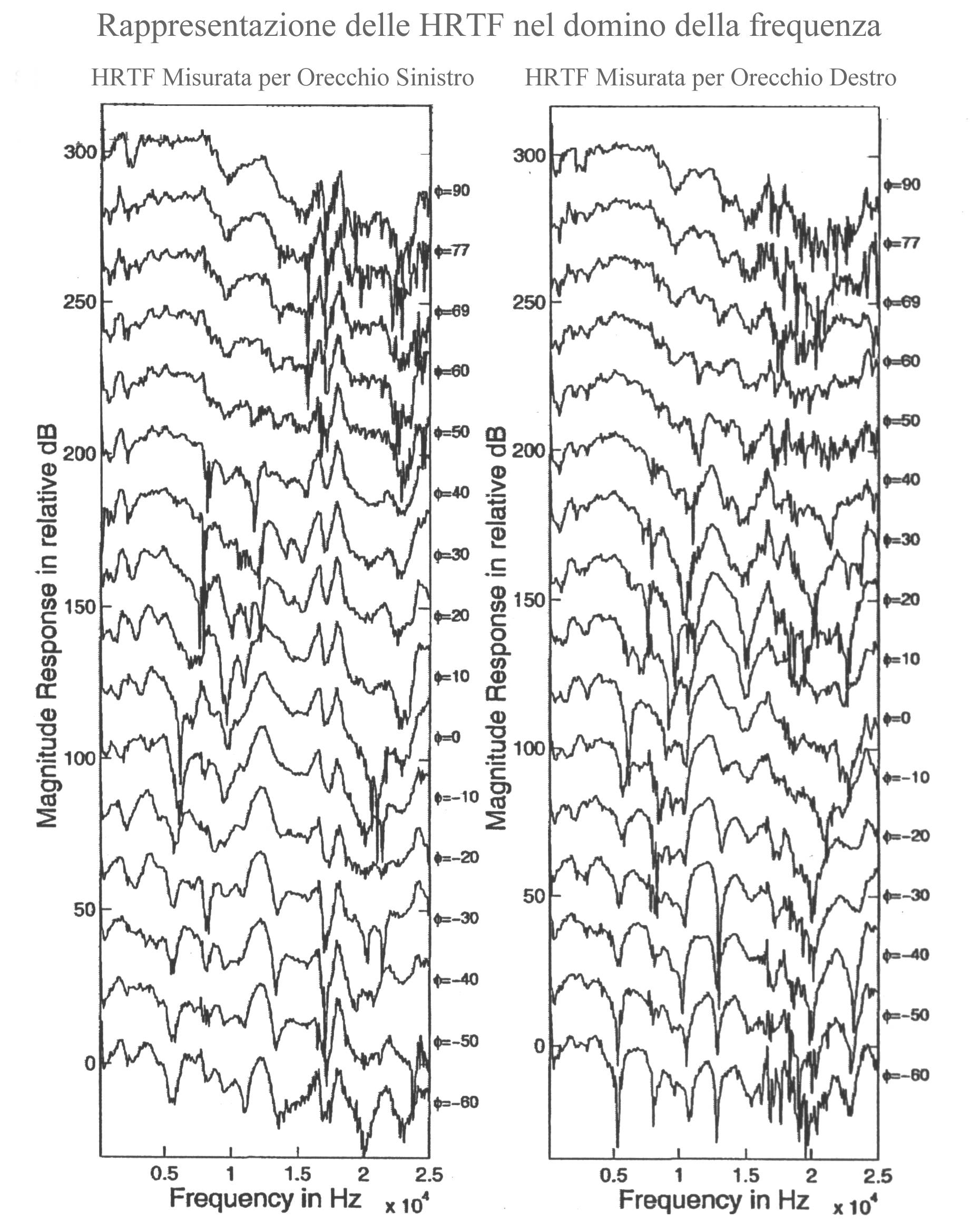

Μετρώνται γιά κάποιο άτομο χάρη σε λιλιπούτεια μικρόφωνα τοποθετούμενα βαθειά εντός του ακουστικού πόρου.Στη συνέχεια εκπέμπονται ριπές θορύβου ευρέος φάσματος σε διαφορετικές χωρικές τοποθετήσεις γύρω από την κεφαλή η οποία οφείλει να παραμένει σταθερή.H HRTF που αντιστοιχεί στο εκάστοτε αυτί και την εκάστοτε καταγεγραμένη τοποθεσία υπολογίζεται σε συνάρτηση με το αρχικό ηχητικό σήμα που παίχτηκε από το ηχείο και την εγγραφή του σήματος που λαμβάνεται από το εγκατεστημένο στον ακουστικό πόρο μικρόφωνο.Από τα γραφήματα συνάγονται οι εξής γενικές διαπιστώσεις:
-Η περιοχή των 8KHz εμφανίζεται να συσχετίζεται με την αντίληψη υπεράνω της κεφαλής(φασματικές διαφορές σ'αυτή σημαίνουν διαφορές στην αντιλαμβανόμενη τοποθεσία της πηγής πάνω από το κεφάλι του ακροατή).
Περιοχές μεταξύ των συχνοτήτων 300-600Hz και 3000-6000Hz εμφανίζονται να συσχετίζονται γιά την εμπρόσθια αντίληψη θέσης
Περιοχές εστιασμένες γύρω στα 1200Hz και στα 12000Hz εμφανίζονται να συσχετίζονται γιά την οπίσθια αντίληψη θέσης.
Τα υπολογιζόμενα HRTF γιά μιά τοποθεσία εμπεριέχουν τις συνθηματικές γραμμές και γιά τις διωτικές διαφορές (όπως ορίζονται εκείνες από τη θεωρία Duplex) αλλά και τα φαινόμενα φασματικού φιλτραρίσματος που οφείλονται κύρια στο πτερύγιο του αυτιού αλλά και στο σύνολο κορμός-κεφάλι.

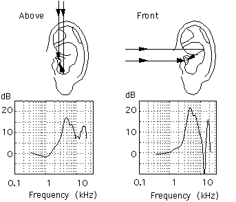

H παραπάνω απεικόνιση αναπαριστά τις μετρηθείσες αποκρίσεις από δύο διαφορετικές κατευθύνσεις άφιξης.Σε κάθε περίπτωση παρατηρούμε δύο οδούς από την πηγή στον ακουστικό πόρο-μία απευθείας και μία μακρύτερη που ακολουθεί ανάκλαση από το πτερύγιο.
Σε μεσοχαμηλές συχνότητες το πτερύγιο συλλέγει κυρίως πρόσθετη ακουστική ενέργεια και τα σήματα που προέρχονται από τα δύο διαφορετικά μονοπάτια είναι συμφασικά.Στις υψηλές όμως,το καθυστερημένο σήμα είναι εκτός φάσης ως προς το άμεσο οπότε υφίσταται παρεμβολή.Η μεγαλύτερη παρεμβολή συμβαίνει όταν η διαφορά μήκους μεταξύ των μονοπατιών είναι ίση με μισό μήκος κύματος π.χ. όταν συχνότητα=ταχύτητα ήχου/2*διαφορά μήκους.
Στο παράδειγμα αυτό παράγεται μιά ΄΄εγκοπή΄΄ πτερυγίου στα 10ΚΗz.Με βάση τις τυπικές τιμές διαφορών,η συχνότητα της εγκοπής βρίσκεται στο φάσμα μεταξύ 6-16 ΚΗz.Εφόσον το πτερύγιο αποτελεί καλύτερο ανακλαστήρα γιά ήχους προερχόμενους από μπροστά παρά από επάνω,η προκύπτουσα εγκοπή είναι εντονώτερη όταν η πηγή ήχου βρίσκεται μπροστά μας.Η διαφορά μήκους μεταξύ των δύο οδών-και κατά συνέπεια η συχνότητα εμφάνισης της εγκοπής- αλλάζει με τη γωνία ανύψωσης της πηγής.
