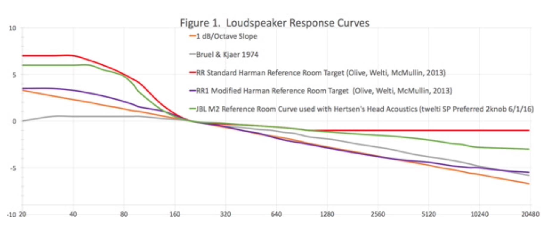

Για ταργκετ κερβ, δείτε τις διαθέσιμες επιλογές, το ανέβασε ο ντιμιφουτ πρόσφατα:
Βλέπετε καμιά ευθεία πουθενά;
(Μόνο το πρώτο, το 1 ντεσιμπέλ ανά οκταβα, που αποτελεί το κατά Τουλ διορθωμένο μπρουελ κερβ)
Συζητήθηκε και εδώ:
Nομίζω πως προτιμώ την πράσινη και κόκκινη για να αισθάνομαι το μπάσο περισσότερο και να ακούω και τα ψηλά σχετικά φλάτ, όπως παίζει το ηχείο μου μόνο του εκεί άλλωστε. Δοκίμασα και μια σχετική ευθεία με σταθερή πτώση ανά οκτάβα. Πραγματικά δεν ενοχλεί τίποτα, όπως λέει και ο Ντίμιφουτ, αλλά τείνω προς την πρασινοκόκκινη.

Ναι, ξέρω.
Έτσι είναι. Εντελώς φλατ.
Την έχω ακόμα σωσμένη στα πρισετς αυτήν την κλίση των 0.9 ανά οκταβα, την έχω ονομάσει "Τουλ". ;)
Χάρακας. Ο ορισμός του φλατ.
Τίποτα δεν ενοχλεί, αλλά και τίποτα δεν ενθουσιάζει.
Αποτελεί το πρώτο πρισετ που έκανα. Για μήνες αυτό άκουγα.
Μάλλον τελικά, νομίζω πως προτιμώ λίγο ενθουσιασμό.. ιδίως για κραφτγουερκ και Μόμπι, αλλά και μπλουζιές, είναι πιο καβλαντισμένος ο ήχος με καμπύλες. ;)
Θέλει και λίγο ενθουσιασμό το στέρεο, να σε γοητεύει να σε έλκει, να ακούς μπάσο για το μπάσο, για να γουστάρεις. Ειδάλλως καταντάει πολύ ..επίπεδο.
