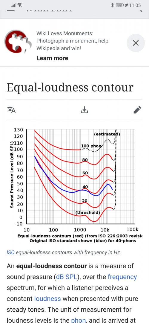

Εγώ μεταξύ των καμπυλών Μπρούελ και των καμπυλών Φλέτσερ, μπερδεύτηκα τελείως.
Τελικά αν θέλουμε να ακούμε "flat" κατά Μπρούελ (Τουλ) σε reference στάθμη, ποιά θα πρέπει να είναι η καμπύλη μας;
Αυτή που βλέπουμε στο διάγραμμα; Δηλαδή 87db στα 20Hz;
Ή 118db στα 20Hz ώστε να ακούμε στα 80phon;
Δεν έχω δει όμως ποτέ να ποστάρει κανείς τέτοια καμπύλη (σαν τη Φλέτσερ εννοώ) για το σύστημά του και δεν καταλαβαίνω πώς σχετίζονται οι δύο καμπύλες μεταξύ τους.
Κάτι μου λέει ότι έχει να κάνει με αυτό που αναφέρουν κάποιοι κατά καιρούς ότι η καμπύλη Φλέτσερ "έχει ληφθεί υπόψιν κατά το mastering" αλλά δεν έχω καταλάβει ακριβώς τι σημαίνει αυτό. Ή μάλλον, ΟΥΤΕ αυτό :unsure:

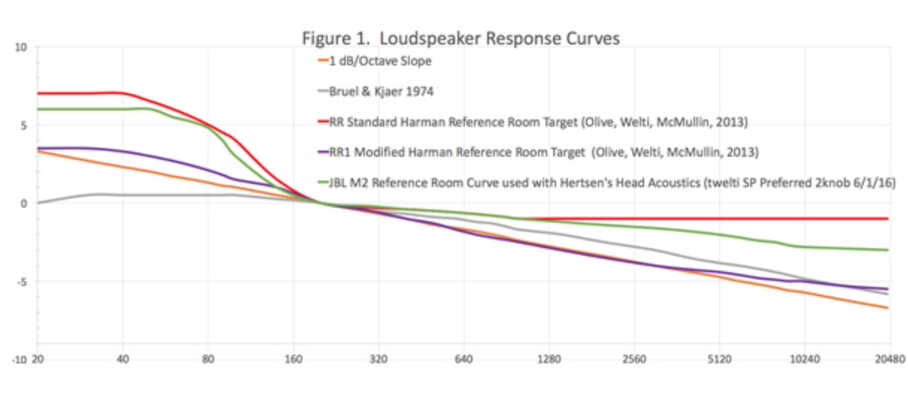

@symos
Στο σπίτι ακούμε με μια από τις καμπύλες στόχους (target curve), με όποια μας αρέσει.
Να μερικές: (ειναι όλες κατηφορικές, εχει και άλλες εκδοχές. Σύνολο κατηφόρας 7-10db στο φάσμα)
Οι καμπύλη ίσης ακουστότητος Fletcher Munson δεν σχετίζεται άμεσα με την αναπαραγωγή.
Ειναι μπέρδεμα λίγο, ξέρω.

Μπα, απλώς δε παραμορφώνουν τα σαμπ σου.
Σύμφωνα με τις καμπύλες Φλέτσερ:
Τα 30 χερτζ αρχίζεις να τα αντιλαμβάνεσαι (σε θάλαμο νεκρικής σιγής) στα 60 ντεσιμπέλ, δηλαδή πες απολύτως μίνιμουμ στα 70 ντεσιμπέλ θα αντιληφθείς ήχο στο δωμάτιο, με ήρεμα ξεκούραστα αυτιά και ησυχία στο περιβάλλον..
Αντιστοίχως, τα 20 χερτζ στα 75 σε θάλαμο, δηλαδή πες μίνιμουμ 85 στο δωμάτιο.
Δες τι στάθμη μετράει στο rew το μικρόφωνο στη θέση ακρόασης.
Γι'αυτό λέω, δώσε μάστορα καμπύλη στο μπάσο.
ΥΓ. Τα 40 Φον (κόκκινη γραμμή), είναι μια λογική μίνιμουμ στάθμη για να ακούς καθαρά όλες τις συχνότητες στο δωμάτιο. Δες τις αναγκαίες μίνιμουμ στάθμες ανά συχνότητα. 100 ντεσιμπέλ θέλει στα 20 χερτζ, για ίδια αντιληπτή στάθμη με τα 40 ντεσιμπέλ στον 1 χιλιοκυκλο..
Είμαστε εκ γενετής κουφοί στο μπάσο. ;)
Αν πεις πως θέλω να παίζω από 20Hz-20KHz και μάλιστα σε στάθμες, δυστυχώς τα πράγματα είναι τόσο δύσκολα...
Ο πιο λογικός συμβιβασμός για συστήματα μικρού κόστους (αν το επιτρέπουν και οι μουσικές που ακούμε) είναι απλά να ξεχάσουμε την πρώτη οκτάβα... από 40Hz και πάνω είναι μια χαρά για τους περισσότερους, βοηθάνε και οι αρμονικές... μια χαρά.
