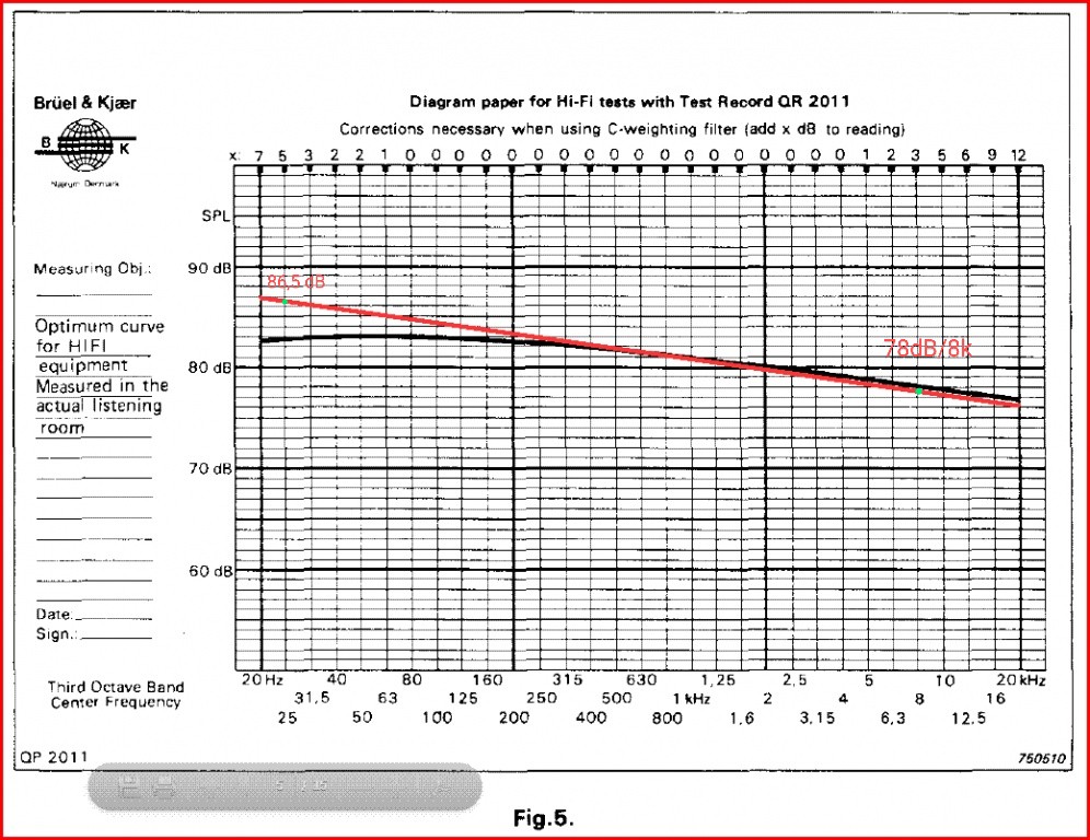

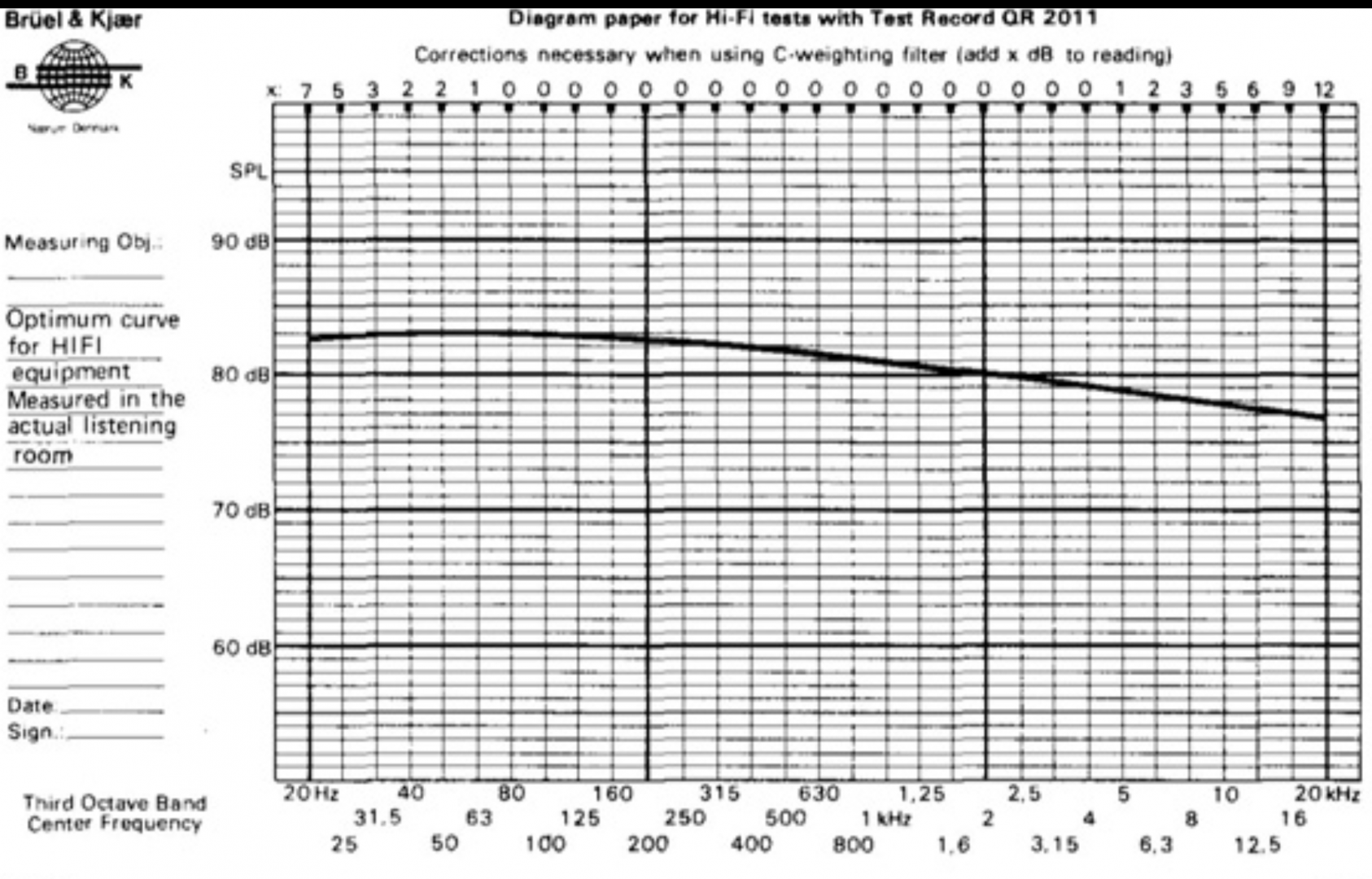

Μεγάλης ιστορικής αξίας η καμπύλη μπρουελ:
Και βεβαίως η διορθωμένη με πιο σύγχρονα δεδομένα από Τουλ:
Αναμφίβολα αποτελεί τον ορισμό του φλατ.
Ακούγοντάς την, λες πως εδώ τελειώνει το παραμύθι.
Όλα τα παραμύθια, έτσι τελειώνουν..

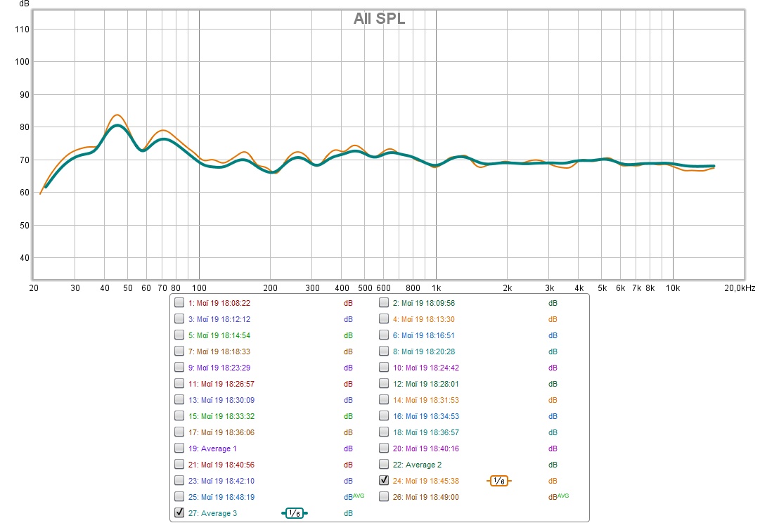

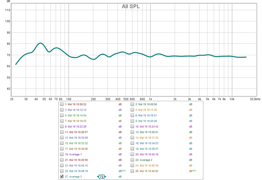

2 μερες ελειψα και τα κανατε........π........:biggrin:
βλεπω ομως οτι το κοινο μου με ζηταει
Αγνοείται ο νηματοθέτης!
VS
ετσι απλα....χωρις ντιρακ.......θα σεβεσαι!:biggrin:

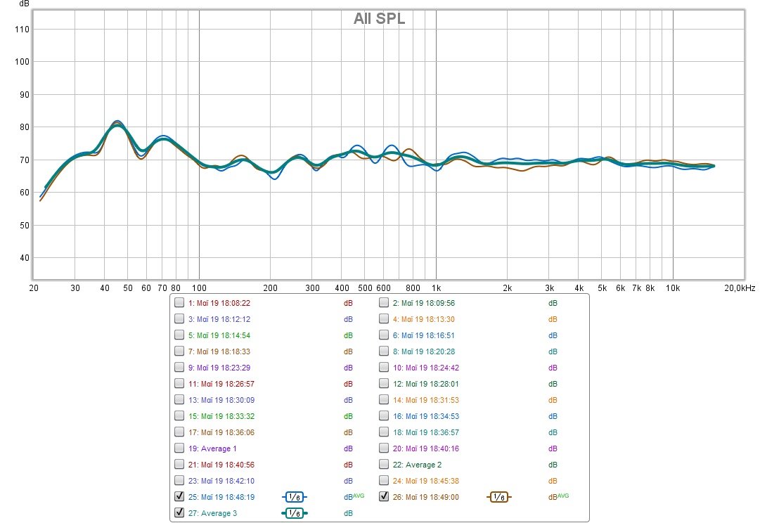

δεξι και αριστερο και μεσος ορος
μεσος ορος και η καμπυλη και με τα 2 μαζι μετρημενα.
αποσταση ακροασης 2,50μ. :biggrin:

Ο ίδιος βέβαια ως περίεργος θα ενδιαφερόμουν να δω και τα εξής στοιχεία:
Κρουστική Απόκριση και Group Delay με την υπερβάλλουσα καμπύλη για καθένα κανάλι.
Energy Time Curve (ETC στην ενότητα Overlays) για καθένα κανάλι.
Στο παράθυρο ALL SPL υπέρθεση των καμπυλών με τα εξής χαρακτηριστικά και υπό smoothing 1/12 octave :
- Αριστερό Vector Averaged με ενεργοποιημένο FDW
- Δεξί Vector Averaged με ενεργοποιημένο FDW
- Αριστερή απόκριση πλάτους ληφθείσα με τη μέθοδο μετακινούμενου μικροφώνου
- Δεξιά απόκριση πλάτους με τη μέθοδο μετακινούμενου μικροφώνου.
- Αριστερό και δεξί (L+R) μετρημένα επί του sweet spot με τα ηχεία να εκπέμπουν ταυτόχρονα.

Εγώ προσπαθώ να είμαι μοναχός. Φτιάνω την καμπύλη την προβλεπέ και μετά βάζω τη γεννήτρια του REW. Ξεκινώ από τα μεσαία, να ακούγονται μέτρια προς δυνατά, ίσα-ίσα να μη σε τρελαίνουν τα 1000Hz και συνεχίζω προς τα κάτω. Ε, κάπου στα 40Hz και κάτω ντεν ακούει τίποτα. Το REW μετράει output αλλά γω ντεν ακούει. Κουφός, ε;
Μπα, απλώς δε παραμορφώνουν τα σαμπ σου.
Σύμφωνα με τις καμπύλες Φλέτσερ:
Τα 30 χερτζ αρχίζεις να τα αντιλαμβάνεσαι (σε θάλαμο νεκρικής σιγής) στα 60 ντεσιμπέλ, δηλαδή πες απολύτως μίνιμουμ στα 70 ντεσιμπέλ θα αντιληφθείς ήχο στο δωμάτιο, με ήρεμα ξεκούραστα αυτιά και ησυχία στο περιβάλλον..
Αντιστοίχως, τα 20 χερτζ στα 75 σε θάλαμο, δηλαδή πες μίνιμουμ 85 στο δωμάτιο.
Δες τι στάθμη μετράει στο rew το μικρόφωνο στη θέση ακρόασης.
Γι'αυτό λέω, δώσε μάστορα καμπύλη στο μπάσο.
ΥΓ. Τα 40 Φον (κόκκινη γραμμή), είναι μια λογική μίνιμουμ στάθμη για να ακούς καθαρά όλες τις συχνότητες στο δωμάτιο. Δες τις αναγκαίες μίνιμουμ στάθμες ανά συχνότητα. 100 ντεσιμπέλ θέλει στα 20 χερτζ, για ίδια αντιληπτή στάθμη με τα 40 ντεσιμπέλ στον 1 χιλιοκυκλο..
Είμαστε εκ γενετής κουφοί στο μπάσο. ;)
