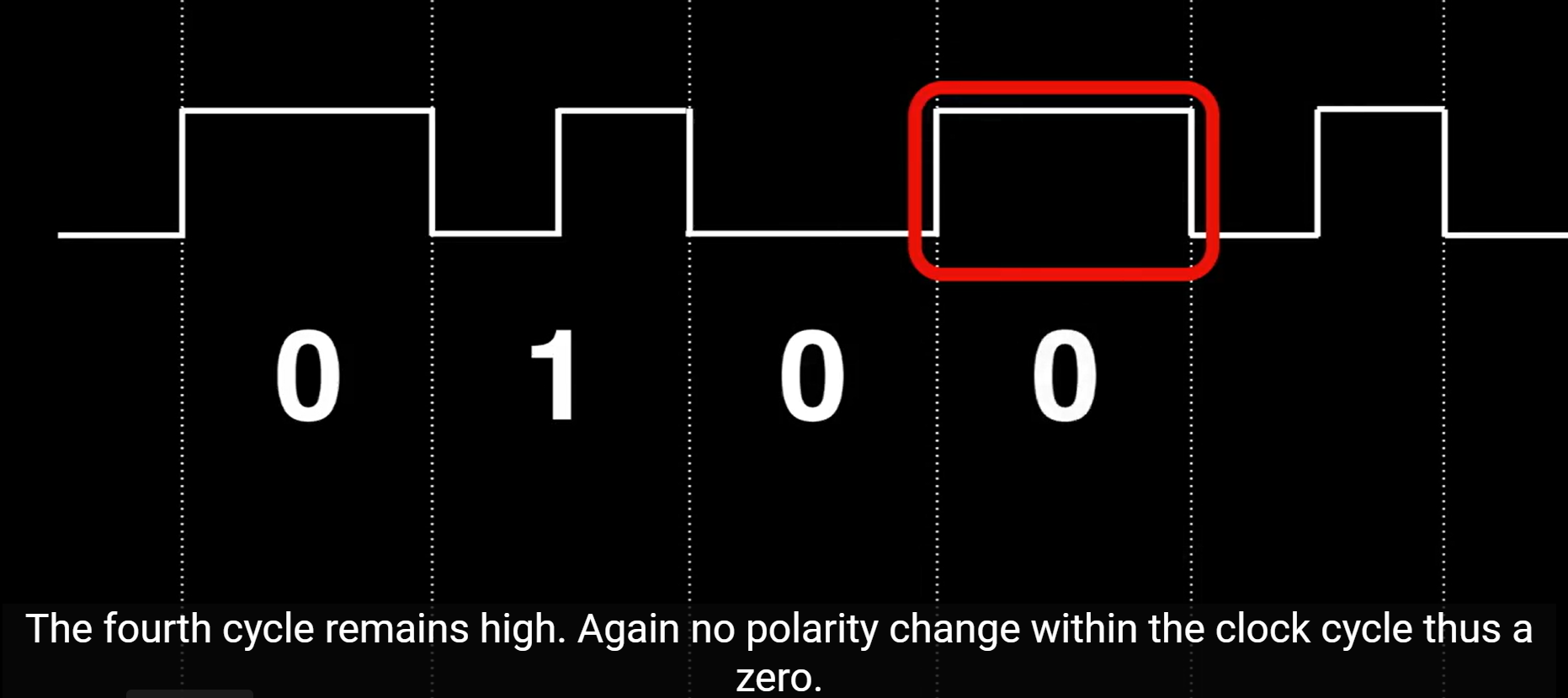

Ευθεια γραμμη μη αλλαγη πολικοτητας ειναι 0, low to high 1, 3 κυκλος καμια αλλαγη 0 , απο low to high 1 τελευταιος κυκλος

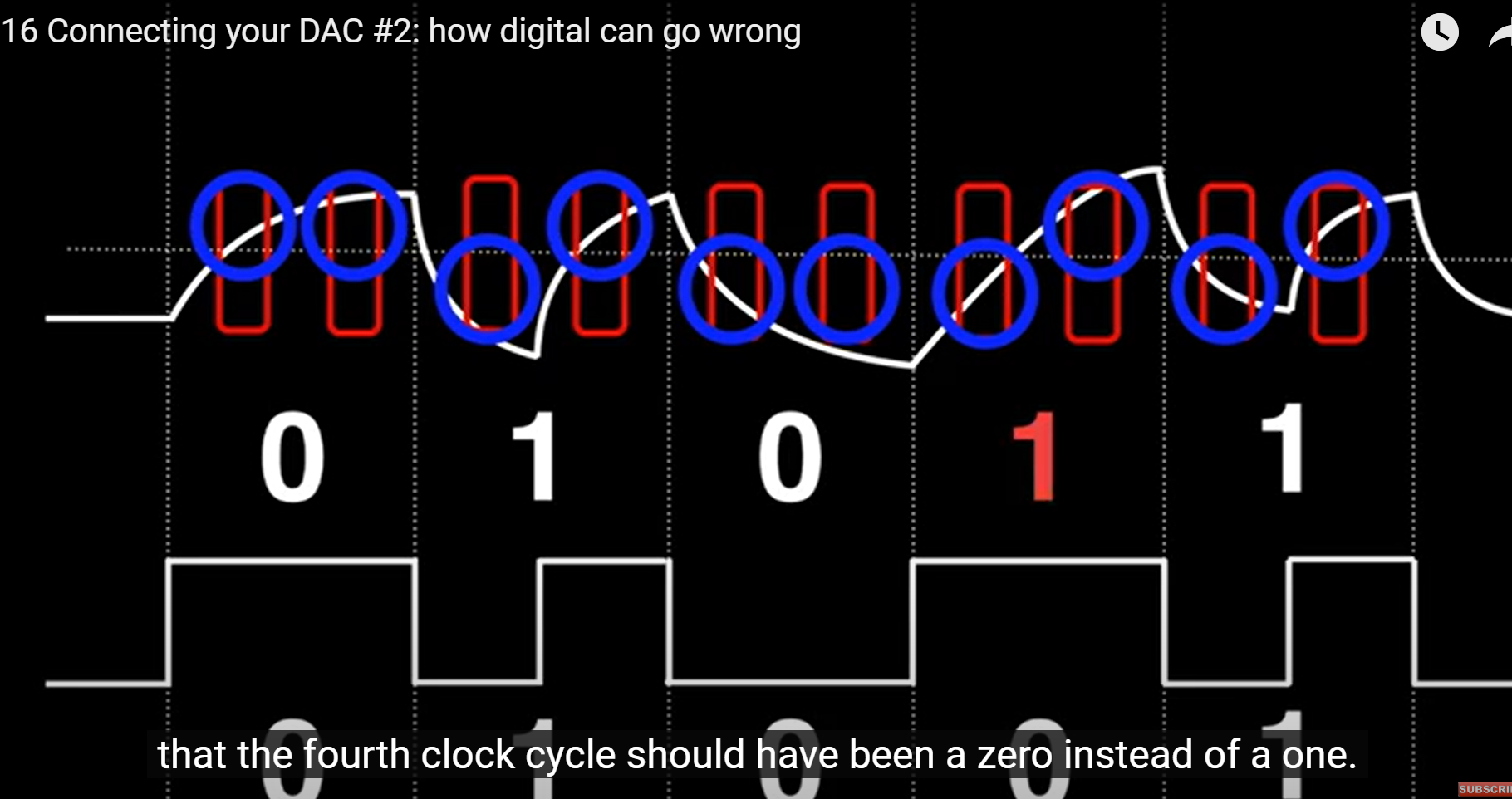

αλλοιωμενο σημα - επιπτωση ανακλασεων οπως πχ σε κακη ποιοτητα οπτικης ινας αλλα και αλλων παραγοντων αναλογα την περιπτωση. Σε καθε αλλαγη πολικοτητας ανα κυκλο αλλαζει η κατασταση. Παρακατω το μπερδεμα απο αλλοιωση σηματος. Στον τεταρτο κυκλο γινεται λαθος καθως ερμηνευεται ως αλλαγη πολικοτητας λογω παραμορφωσης του σηματος. Το error correction θα διορθωσει μεχρι ενα σημειο αλλα ως ενα σημειο στα εκατομμυρια δειγματα, μετα θα μπει το interpolation το buffer θα καθυστερησει την μεταγωγη και θα δημιουργησει jitter, θα κανει γενικα πιο δυσκολο για τα κυκλωματα εισοδου του dac να διορθωνουν και σε καποια φαση πανω στην προσπαθεια διορθωσης λαθων θα δημιουργηθει jitter. Λεπτομερειες...

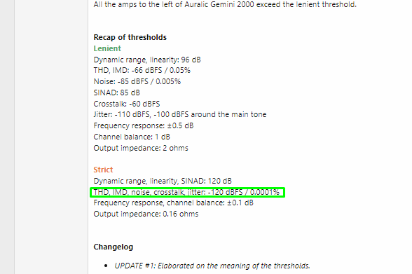

Τα χορτα ειναι στα -100db αλλα δεν πιστευω οτι ειναι παρε βαλε θορυβος. Δεν θα ειναι αυτο το output αναλογικα διοτι δεν εξεταστηκε το jitter στο analog out δεδομενου dac . Αναλογικα θα δημιουργηθει παραμορφωση και θα ειναι αντιληπτη ως μια θολουρα/ασαφεια στον ηχο στο βαθμο που ο καθενας αντιλαμβανεται και σε συναρτηση του υπολοιπου signal chain μετα το dac του καθενος. Εκτος αν εχει το super duper dac.

Μα και το lenient ειναι στα -110dbfs και 100 γυρω απο το main tone. Ας το αφησουμε να αιωρειται γιατι αντιλαμβανομαι και γω οτι με αυτη τη λογικη της απολυτης σταθμης δεν μπορει να εξηγηθει το φαινομενο και θα καταληξουμε στα placebo. Εννοειται οτι αν ακους δυνατα πχ 100db δεν ακους λεπτομερειες. Μιλαμε για σταθμες σε απολυτη ησυχια στο σπιτι και γυρω στα 70-75dbc με ενα noise floor στα 25dbc. Δηλαδη μεγιστο ευρος 50db.

Όπως μπορείς εύκολα να καταλάβεις, με μέγιστες στάθμες 75 dB δεν ακούτε τίποτα κάτω από τα -60 dB, κι αυτό στην ιδανική περίπτωση που έχετε θόρυβο περιβάλλοντος μόλις 15 dB.
Καλώς ή κακώς, για να ακούσεις οτιδήποτε βρίσκεται στα -100 dB, χρειάζονται στάθμες 100 dB συν τη στάθμη του θορύβου ηρεμίας του χώρου σου.

Αν μπορω να ακουσω θορυβο μεχρι -50 εδω : https://www.klippel.de/listeningtest/ τοτε για να ακουσω -100 θα θελω 50 db ενταση.
