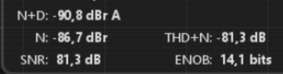

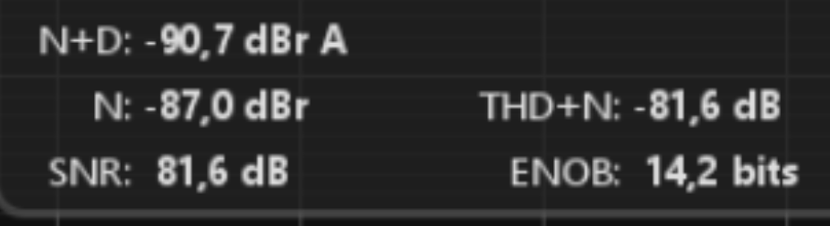

Στο ποστ που ανέβασες, έχεις βάλει μια εικόνα με ένα διπλό σχεδιάγραμμα.
Πες μου ποιο σχεδιάγραμμα από τα δύο είναι καλύτερο, και πόσο καλύτερο είναι, και γιατί είναι καλύτερο.
Αν μπορείς βεβαίως.

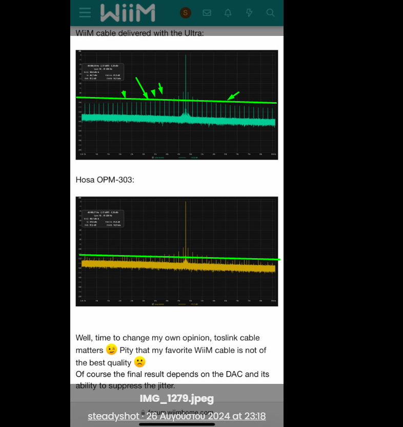

Όχι, διότι το συγκεκριμένο λινκ που έβαλες δείχνει ότι όντως το καλώδιο έχει λιγότερο θόρυβο, αλλά είναι καλώδιο που περνά ψηφιακό σήμα, οπότε τα 0 και 1 δεν επηρεάζονται. Επίσης λέει ότι καταστέλλει το jitter, κάτι που ουδεμία σχέση έχει με τον σηματολογικό λόγο στο συγκεκριμένο καλώδιο.

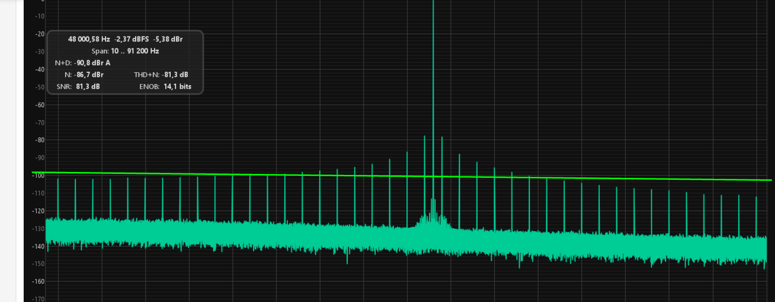

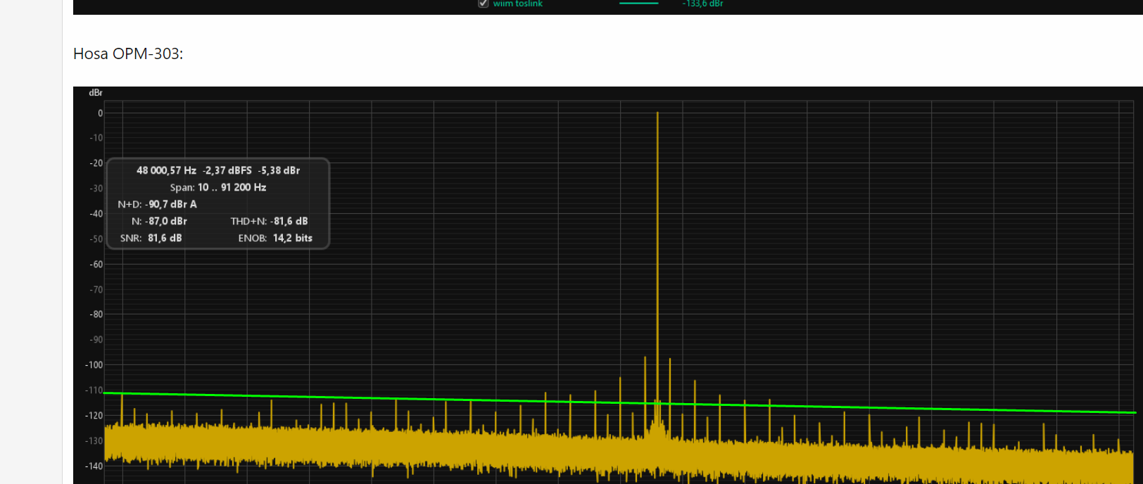

Με δουλευεις? Το εχω εξηγησει και στο ποστ. Αρχικα βλεπεις οτι χρησιμοποιωντας το στοκ καλωδιο το jitter εχει κορυφωσεις στα -100db ενω σε σχεση με ενα καλυτερο του 20αρικου αυτες πεφτουν στο -110db και δεν ειναι τοσο εντονο το grass effect. Αυτο οταν εισερχεται στην ψηφιακη εισοδο του dac θα γινει παραμορφωση. Αν το dac μπορει να την καταστειλει επαρκως θα μειωσει την παραμορφωση του εισερχομενου jitter αλλα θα αυξησει τον θορυβο απο το ρολοι pll που θα κανει την καταστολη. Το ποσο ακριβως ειναι η μετρησιμη επιδραση αυτου στο thd+n θα πρεπει να αξιολογηθει με δεδομενο dac που δεν υπαρχει εδω τετοια συγκριση.

ΜΑ ΔΕ ΔΕΙΧΝΕΙ JITTER! Δείχνει signal to noise!
Και signal to noise plus distorsion.
Δε θα γίνει, πώς να το κάνουμε! Για αυτό εφευρέθηκε η ψηφιακή μετάδοση σήματος.

Προσπαθώ απλώς να σε βοηθήσω να καταλάβεις τα σχεδιαγράμματα.
Η ουσία σε αυτά τα δύο σχεδιαγράμματα, είναι αυτή:
Πάμε ένα ένα τα νούμερα:
N+D: -90,8 Vs -90,7 dBrA
N: -86,7 Vs -87 bBr
SNR: 81,3 Vs 81,6 dB
Θες να μιλήσουμε λίγο για την ακρίβεια των μετρήσεων, και για το εάν αυτές οι μετρήσιμες διαφορές είναι εντός της στάνταρ απόκλισης των επαναλαμβανόμενων μετρήσεων;
Μετά, μπορούμε να αναλύσουμε εάν πιστεύεις ότι αυτές οι διαφορές, των 0,1 έως 0,3 dB, είναι σημαντικές στο ψηφιακό πεδίο του θορύβου, στο οποίο υπάρχουν ενσωματωμένες δυνατότητες καταστολής θορυβικών συνιστωσών μεγαλύτερες των εν λόγω ονομαστικών μετρήσεων.
Μετά, να δούμε τι σημαίνει το ENOB που κυμαίνεται από 14.1 έως 14.2 bits.
Και μετά, τη διακύμανση κατά 0,3 dB του THD+N (-81,3 Vs -81,6 dB).
Στο τέλος, μπορούμε να σχολιάσουμε με τη σειρά μας, εάν είναι κωμικά τα σχόλια του τύπου που παρουσιάζει αυτές τις μετρήσεις στο λινκ που παραθέτεις.
