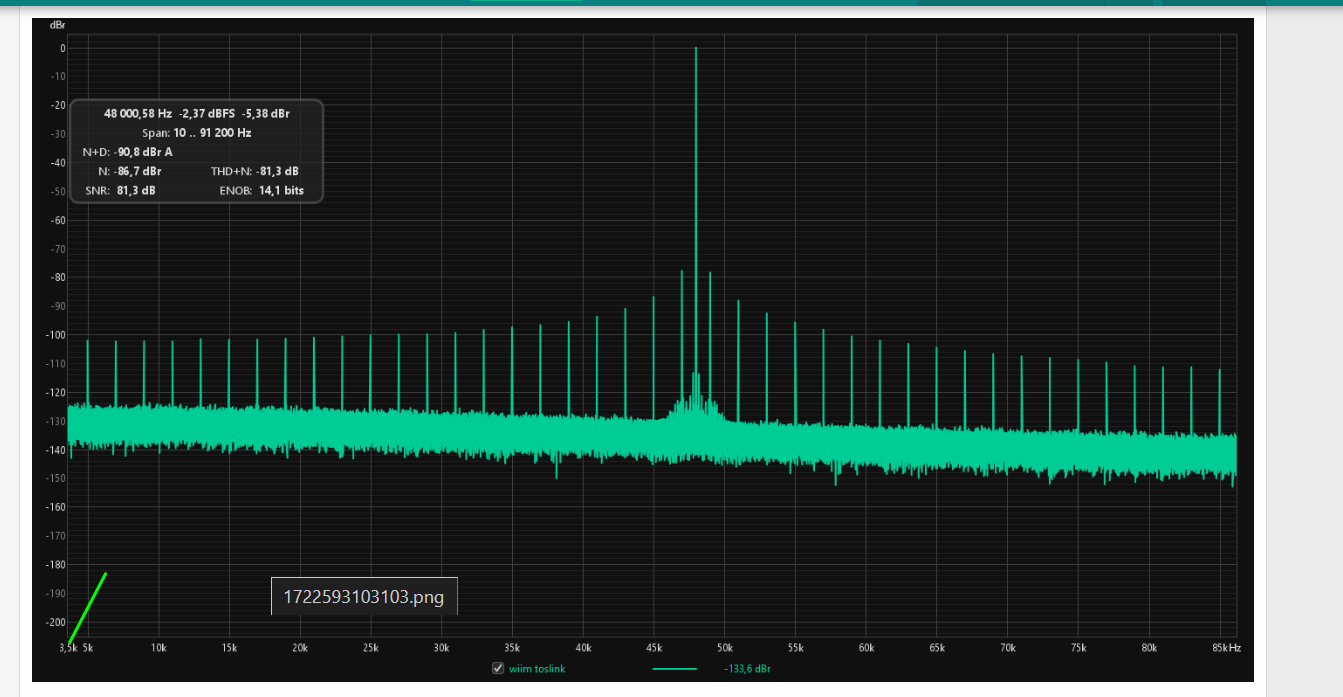

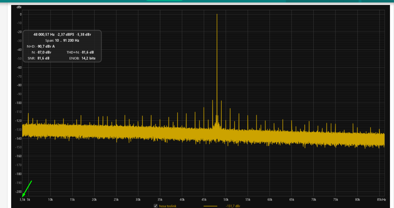

Ειναι ενα j test signal στα 192khz.
Όχι, δε σε δουλεύω.
Προσπαθώ απλώς να σε βοηθήσω να καταλάβεις τα σχεδιαγράμματα.
Η ουσία σε αυτά τα δύο σχεδιαγράμματα, είναι αυτή:
View attachment 345774 View attachment 345775

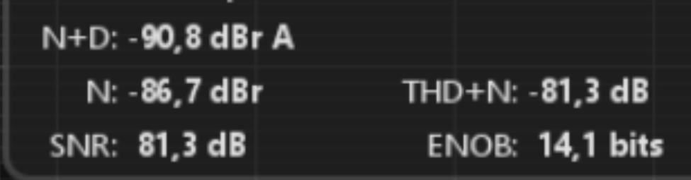

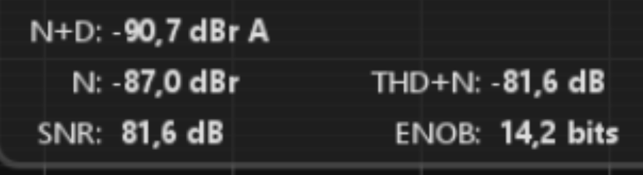

Πάμε ένα ένα τα νούμερα:
N+D: -90,8 Vs -90,7 dBrA
N: -86,7 Vs -87 bBr
SNR: 81,3 Vs 81,6 dB
Θες να μιλήσουμε λίγο για την ακρίβεια των μετρήσεων, και για το εάν αυτές οι μετρήσιμες διαφορές είναι εντός της στάνταρ απόκλισης των επαναλαμβανόμενων μετρήσεων;
Μετά, μπορούμε να αναλύσουμε εάν πιστεύεις ότι αυτές οι διαφορές, των 0,1 έως 0,3 dB, είναι σημαντικές στο ψηφιακό πεδίο του θορύβου, στο οποίο υπάρχουν ενσωματωμένες δυνατότητες καταστολής θορυβικών συνιστωσών μεγαλύτερες των εν λόγω ονομαστικών μετρήσεων.
Μετά, να δούμε τι σημαίνει το ENOB που κυμαίνεται από 14.1 έως 14.2 bits.
Και μετά, τη διακύμανση κατά 0,3 dB του THD+N (-81,3 Vs -81,6 dB).
Στο τέλος, μπορούμε να σχολιάσουμε με τη σειρά μας, εάν είναι κωμικά τα σχόλια του τύπου που παρουσιάζει αυτές τις μετρήσεις στο λινκ που παραθέτεις.
Αυτοι οι ετοιμοι δεικτες οπως enob ( τα χρησιμα bits αφου συνυπολογιστει το thd+n) μη λεμε και τους τυπους δεν εχει σημασια εδω... υπαρχουν σε ολα τα j test. Ειναι jitter and noise test δοκιμαστηκε στα 192khz δειγματοληψια στην οπτικη εξοδο με test signal 48khz. Αλλα συνηθως το asr κανει τεστ αφου γινει η αναλογικη μετατροπη. Και σε εκεινα τα j test θα δειτε να υπαρχουν αυτοι οι δεικτες.
Μπορει σε απολυτες τιμες οι διαφορες να φαινονται μικρες αλλα αυτο που μετραει ειναι το περιοδικο noise spike. Οπως βλεπεις αυτο το ψηλο γρασιδι στην κλιμακα -10 db δειχνει την παρουσια jitter αφου περασει το ψηφιακο σημα απο το ενα καλωδιο οπτικης ινας και απο το αλλο καλωδιο οπτικης ινας.
Το περιοδικο jitter δειχνει την ποιοτητα του σηματος. Δεν τα σιδερωνει ολα το dac.

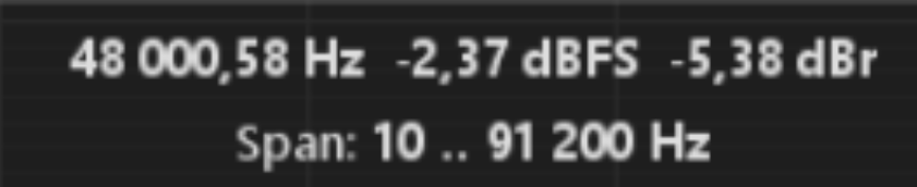

Τα υπόλοιπα που λες τα αφήνω για αργότερα, προς ώρας σχολιάζω μόνο το ανωτέρω:
Ναι, ο τόνος που χρησιμοποιήθηκε είναι όντως στα 48 kHz (και κάτι ψιλά) σε στάθμη εγγραφής τα -2,37 dBFS:
Φυσικά όλοι γνωρίζουν το άνω όριο της ανθρώπινης ακοής, να μην επαναλαμβάνουμε τα γνωστά, όπως και τι επίδραση έχει η ηλικία στην ουδό ακοής ανά συχνότητα.
Γνωρίζουμε καλά βέβαια, και το τι ψηφιακά φίλτρα υπάρχουν και σε τι συχνότητες αυτά εμπλέκονται στο άνω όριο του φάσματος, αλλά αυτό είναι άσχετο προς ώρας.
Ανέβασε όμως τις φουλ εικόνες των σχεδιαγραμμάτων, όπως ζήτησα πριν, χωρίς να είναι κομμένες από κάτω, για να συνεχίσω την ανάλυση που κάνω, γιατί εκεί έχει μερικές πολύ σημαντικές πληροφορίες, που δεν φαίνονται σε αυτά που ανέβασες, διότι είναι κομμένα από κάτω.
Ναι, ο τόνος που χρησιμοποιήθηκε είναι όντως στα 48 kHz (και κάτι ψιλά) σε στάθμη -2,37 dB:

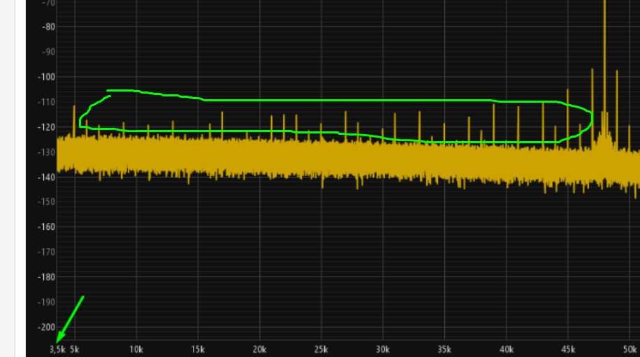

H επιδραση ξεκιναει απο τα 3.5khz και εκτεινεται κανονικοτατα στο ακουστο φασμα. Το test που χρησιμοποιει ειναι standardized και λεγεται "Bandridge" .
Βγαλε πρωτα τα γελακια απο το ποστ μου γιατι αρχικα δεν ειχες καταλαβει οτι μιλαμε για jitter test και μετα ανελυσε οσο θελεις.

Σχολίασε λίγο αν θες, τα παρακάτω:
Μάλλον απλά νούμερα είναι.
Ποιο εκτιμάς ως "καλύτερο";
Σε ποιο καλώδιο αντιστοιχεί;
Είναι χρήσιμη αυτή η διαφορά των ~2 dB?

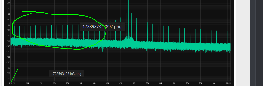

Αυτα που δειχνεις τα κομματακια δεν ειναι ακουστα .... και? τα υπολοιπα πριν?
Το παρακατω δειχνει το κακο σημα που περναει απο το στοκ καλωδιο
και του 20αρικου το καλωδιο

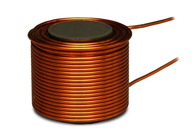

Αυτό είναι ένα συνηθισμένο πηνίο που μπαίνει μπροστά από το woofer σε τρίδρομη σχεδίαση.
Τα 0,38 Ωμ είναι η αντίσταση του.
Αυτό τώρα είναι ένα συνηθισμένο πηνίο που μπαίνει στο mid
https://www.rumoh.eu/crossover-part....82mh-1.00mm-air-core-wire-coil-rdc-0-440-ohm
Αέρος εδώ με αντίσταση 0,44 Ωμ.
Το καλώδιο της Supra classic για παράδειγμα 2X1,6 έχει αντίσταση 0,018 Ωμ το μέτρο και αυτεπαγωγή 0,4 uH. Δεν χρειάζεται ποτέ ένα μέτρο αλλά να πούμε τόσο.
Μιας και είμαι στις καλές μου να σου τα μεταφράσω...
Η αντίσταση του πηνίου μπροστά από τα μεγάφωνα είναι 24,4 φορές μεγαλύτερη από το καλώδιο, ενώ η αυτεπαγωγή του καλωδίου είναι 7500 φορές μικρότερη από το πηνίο.
Την απάντηση στο ερώτημα σου πλέον μπορείς να την δόσεις και μόνος σου.
Δεν είναι αυτό το ζητούμενο.
Τίποτα από όλα αυτά δεν είναι ακουστό, αλλά δεν είναι αυτό το ζητούμενο.
Το ζητούμενο είναι να σχολιάσεις την μεγάλη μάζα του θορύβου, η οποία διαφοροποιείται κατά 2 dB (κι όχι κατά 0.1 έως 0.3dB που είδαμε πριν), και την δική σου ερμηνεία επ'αυτού, δηλαδή πως θα μπορούσες να το εξηγήσεις, γιατί υπάρχει αυτή η διαφορά.
Η εικόνα, μεταφράζεται σε αριθμούς.
Μιλάμε για μετρήσεις εδώ.
Οι αριθμοί, είναι εκεί, σταθεροί, αγέρωχοι, και αποτελούν την αξία της μέτρησης, δηλαδή το άθροισμα από αυτά τα "χόρτα" που βλέπεις, και τα ανέφερα ένα ένα, πάμε πάλι άλλη μια φορά:
N: -86,7 Vs -87 bBr
THD+N: -81,3 Vs -81,6 dB
Οι μετρήσιμες διαφορές που κάνουν τα "χόρτα" που βλέπεις, είναι οι ανωτέρω, από 0,1 έως 0,3 dB.
Αυτό, δεν επιδέχεται αμφισβήτησης.
Αυτη η διαφορα που υπαρχει τα 2db πιο κατω στο θορυβο στο κακο καλωδιο ειναι το χαμηλοτερο σημειο θορυβου που εχει πιασει το analyzer και οριζει το noise floor. Αρα το min στο κακο καλωδιο απο ολο το φασμα ειναι απολυτα χαμηλοτερο απο το καλο καλωδιο κατα 2db... Oμως...η κατανομη μετραει. Το περιοδικο jitter που εμφανιζεται ως λεπτες καθετες γραμμες γυρω απο το τεστ signal και οχι το απολυτα χαμηλο. Ενας υψισυχνος θορυβος που εισηλθε ως το σημα τεστ ειναι ενα ειδος θορυβου που περναει απο τα καλωδια interconnect στον πραγματικο κοσμο και εδω φαινεται ξεκαθαρα η επιδραση που εχει ΚΑΙ στο ακουστο φασμα.
Δεν ειναι 1-1 επιδραση στην αναλογικη μετατροπη. Τελος παντων δε μπορω να το παω σε πιο πολυ λεπτομερεια αλλα η εμπειρια μου απο τα interconnects δειχνει οτι εγω προσωπικα αντιλαμβανομαι σημαντικες διαφορες αναμεσα σε "ψηφιακα" καλωδια interconnect.
Όχι.
Η δυνατότητα ανάλυσης θορύβου του analyser αυτού, τυπικά κυμαίνεται περί τα -144 dB, ή κάπου εκεί, όπου ξεκινάει ο τυπικός θόρυβος των αντιστάσεων επιφανείας στο κάθε τυπωμένο κύκλωμα οποιουδήποτε αναλυτή, και μόνον με μεσοβέζικες λύσεις έχει επιτευχθεί ψευδομέτρηση στα δήθεν -150dB, λες και χρειάζεται κάτι τέτοιο.
Το παχύ χρωματιστό στρώμα της μάζας του θορύβου, αν προσέξεις στον οριζόντιο άξονα, αυτόν των συχνοτήτων, βαίνει μειούμενο όσο αυξάνεται η συχνότητα, εν ολίγοις στους 48 χιλιοκυκλους γίνεται η μέτρηση αναφοράς της στάθμης θορύβου εκάστου καλωδίου, η οποία είναι λίγο ανώτερης τιμής στο αριστερό άκρο εκάστου σχεδιαγραμματος, περί τους 3,5 χιλιοκυκλους, και είναι αρκετά χαμηλότερο στο δεξιό άκρο του σχεδιαγραμματος, περί τους 91 χιλιοκυκλους.
Κατά τη γνώμη μου, η διαφορά της μεγάλης ποσότητας του θορύβου πέριξ της κεντρικής συχνότητας του τόνου στους 48 χιλιοκυκλους υπέρ του "μαμά" (φτηνού) καλωδίου, η οποία κατά είναι 2 dB χαμηλότερη του δεύτερου καλωδίου, σημαίνει απλώς πως το μαμά καλώδιο είναι κατά τι καλύτερο του δεύτερου καλωδίου, επιβεβαιώνοντας τη φήμη του.
Φυσικά, αυτές οι διαφορές δεν είναι ακουστές, και οφείλονται (εφόσον μιλάμε για toshlink - οπτική ίνα) στην επιφάνεια του άκρου κάθε ίνας, η οποία αναλόγως πόσο επίπεδη η όχι είναι, προκαλεί διάθλαση, περίθλαση, κλπ του διερχόμενου φωτός, με αποτέλεσμα αυτόν τον θόρυβο, ο οποίος στο σύνολό του, φιλτράρεται με πολύ απλό τρόπο, καθώς δεν ερμηνεύονται καν τα φωτεινά σήματα ως άσσοι ή μηδενικά, εάν δεν ξεπεράσουν ένα κατώφλι ισχύος.
Ανάλογες θορυβικες συνιστώσες σε χάλκινα ομοαξονικά καλώδια 75 ωμ, φιλτράρονται χαλαρά στον αναγκαίο μετασχηματιστή απομόνωσης της εισόδου ενός DAC, και πάλι δεν ερμηνεύονται ως δεδομένα (λανθασμένα) εφόσον δεν μπορούν να ξεπεράσουν μια ουδό.
Βεβαίως όλα τα ανωτέρω είναι λάθος, διότι μιλάμε για "ακουστό" τόνο στους 48 χιλιοκυκλους, κι όχι για το τυπικό ψηφιακό jitter που αναφέρεις πως ερμηνεύεται με αυτό το σχεδιάγραμμα, ακόμα και στην πιο ακραία μορφή του jitter.
H τυπική μορφή του jitter, και κατά βάση η έννοια του jitter, αφορά μικρομετατοπίσεις χρόνου, καθυστερήσεις δηλαδή, μεταξύ των πακέτων δεδομένων κατά τη μετάδοσή τους μέσω οποιουδήποτε δικτύου ή αγωγού, και εκφράζεται σε μιλισεκοντ.

Πάμε πάλι στην δοκιμή... Δεν με αφήνει να ανεβάσω και φωτογραφία
Στην εξάδα των φωτογραφιών που βλέπεις, η μεσαία αφορά την μέτρηση θορύβου.
Εκεί κάπου θα δεις να γράφει μια πλακετίτσα 8. Αυτό είναι 8 ωμ στη θέση φορτίου, με μια αντιστασούλα που δεν μπορεί να είναι πάνω από 0,5 watt. Το μαρτυράει το μέγεθος.
Τροφοδοτούν λοιπόν αυτό το φορτίο το πολύ με 0,5 watt ισχύος και μετράνε τον <<θόρυβο>> του καλωδίου. Ο θόρυβος όμως αυτός είναι σταθερός είτε στο 0,5 watt είτε στα 200 watt.
Από την μία λοιπόν λένε για ηχείο στον πραγματικό κόσμο και από την άλλη μετράνε θόρυβο πάνω σε 8 Ωμ αντίσταση.
Τι συμβαίνει σε ένα πραγματικό ηχείο;
Έχει τα φίλτρα του κροσόβερ με την τεράστιο αποκοπή σε υψηλές συχνότητες, βλέπε και θόρυβο. Εκεί που δεν υπάρχουν πηνία σε σειρά, δηλαδή στο tweeter, είναι τόσο μικρή η αυτεπαγωγή του ίδιου που κόβει οποιονδήποτε θόρυβο ακουστό ή και πολύ παραπάνω, σε συνδυασμό με το παράλληλο σε αυτό πηνίο.
Για να καταλάβεις αυτό που λέω σύνδεσε ένα σκέτο καλώδιο 30-40 μέτρα, όσο θέλεις, επάνω στο ηχείο.
Όσο κοντά και να πλησιάσεις το αυτί σου δεν θα ακούσεις το παραμικρό.
