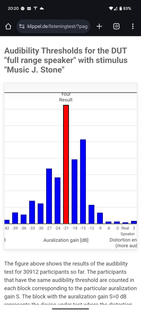

Αν μπορω να ακουσω θορυβο μεχρι -50 εδω : https://www.klippel.de/listeningtest/ τοτε για να ακουσω -100 θα θελω 50 db ενταση.

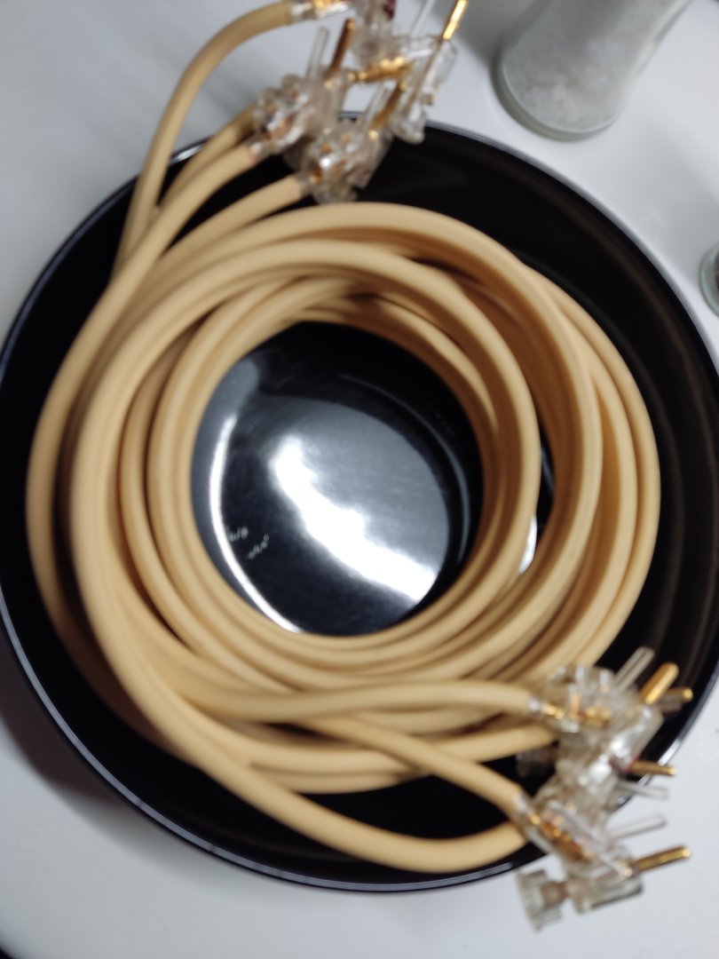

.. ας ξαναφαω...:boast: View attachment 345833
Το μεγα λαθος ειναι για τους χαιενταδες (για τους υπολοιπους ειναι αναξιο ν ασχολουμεθα) οτι δεν ξερουν πως και ποτε να βαλουν τα καινουρια καλωδια στη θεση τους στο ηχοσυστημα.
Εχει ξαναειπωθει και τεκμηριωθει με ακλονητα επειχηρημαα, οτι πρωτα θα πρεπει να βγουν απ τη συσκευασια τους, ν απλωθουν ισια (σχεδον τεντωμενα) αλλα παραλληλα να ειναι κρεμασμενα σε αποσταση τουλαχιστον 30 εκατοστων απο τη γη. Να μεινουν ακινητα κατ αυτο τον τροπο 24 ωρες τουλαχιστον ενω θα πρεπει να δουλευει ανεμιστηρας εντος δωματιου ολο αυτο το διαστημα. Τοτε και μονο τοτε το καλωδιο μπορει μετα να μπει στη ηχοσυστημα μας.
50 ευρω!

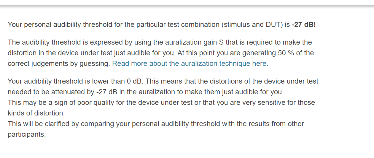

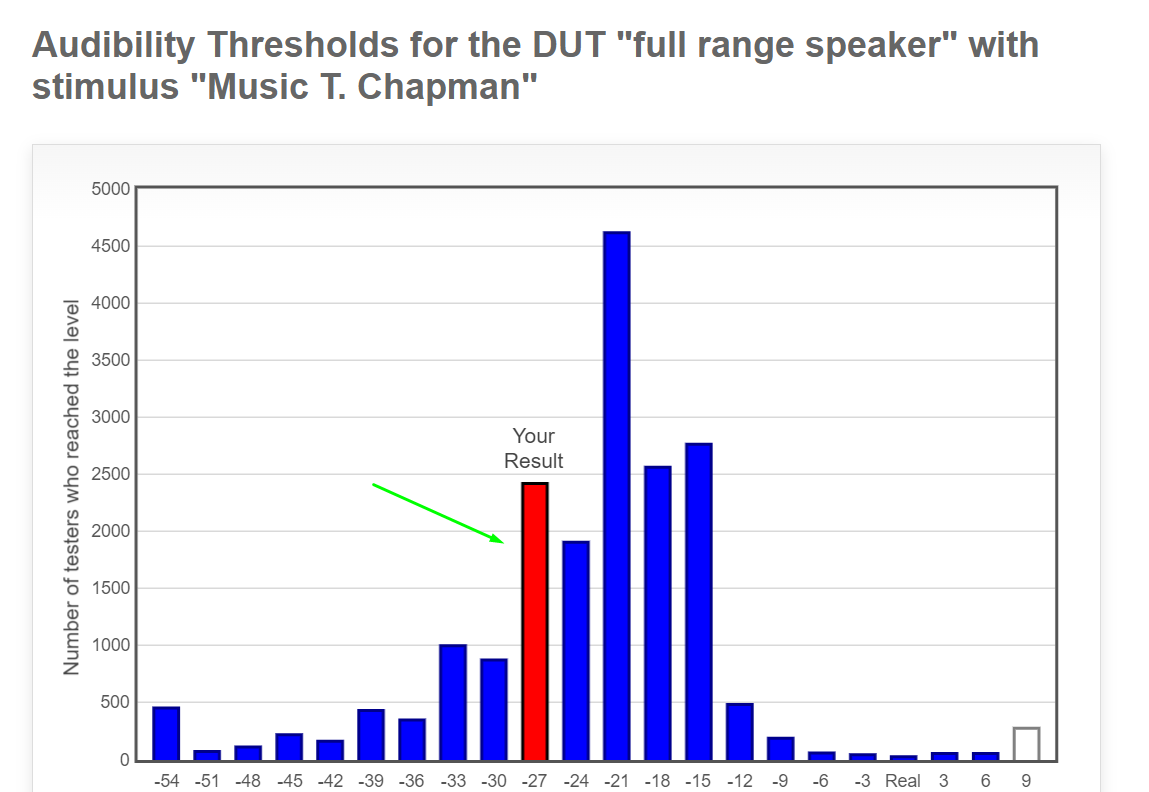

Αν ερμηνεύσεις το αποτέλεσμα σημαίνει ότι για να ακούσω -100db θόρυβο δε θα πρέπει να βάλω την ένταση στα 100db στο σύστημα μου εφόσον μπορώ να ακούω τον θόρυβο σε μειωμένη ένταση έως -27db . Με τα κανονικά μου ακουστικά και στο σπίτι σίγουρα πολύ πιο κάτω σε καταστολή θορύβου μπορώ να ακούσω . Αυτά είναι της πλάκας των 20 ευρώ. Αλλά ας δεχτούμε χάριν της συζήτησης ότι αντιλαμβάνομαι τον θόρυβο ακόμα και μειωμένο κατά -27db . Τότε στα 73db θα ήταν ακουστός από μένα αν ήταν στα -100 @g.kar
Δεν κατάλαβες. Στο ανωτέρω τεστ που έκανες, άκουγες παραμόρφωση, όχι απλές θορυβικες συνιστώσες. Διέκρινες πρόσθετη THD στα -27 dB.
Εγώ, με τα ηχεία του κινητού, στο συγκεκριμένο μουσικό κομμάτι, έφτασα στα -21 dB. Τόσο καλά ηχεία έχει το κινητό μου! Χαχαχαχαχαχαχαχαχα
Άρα, δεν ακούω παραμόρφωση κάτω από -21 dB. Όπως όλος ο κόσμος, που προφανώς δοκιμάζει από το κινητό του! Χαχαχαχαχαχχα
Εσύ με τα ακουστικά, πήγες καλύτερα, διέκρινες την παραμόρφωση σε στάθμη -27 dB.

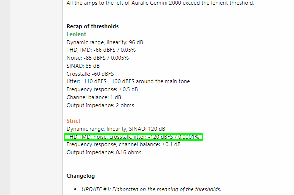

Πάμε πάλι:
Στο -66 dB THD/IMD (0.05%) παραμόρφωση στα μηχανήματά σου, είσαι άρχοντας.
Δεν υπάρχει περίπτωση να χρειαστείς καλύτερες επιδόσεις, στο υπογράφω.
Ποτέ. 😎
Ξαναδες τώρα το strict που είχες σημειώσει πριν:
Όπου θα πρέπει να ακούσεις την παραμόρφωση στα -120 dB στο ανωτέρω τεστ!
Χαχαχαχαχαχαχαχαχα, σοβαρά τώρα; 😜🤣
Και πρόσεξε: με +-0,1 dB στην απόκριση συχνοτήτων του σεταπ, ευκολάκι λέμε. 🤭
Κοίτα νούμερο τώρα:
Χαχαχαχαχαχαχαχαχα, το ανέκδοτο της ημέρας λέμε. 😜🤣🤭
50 ευρω!
