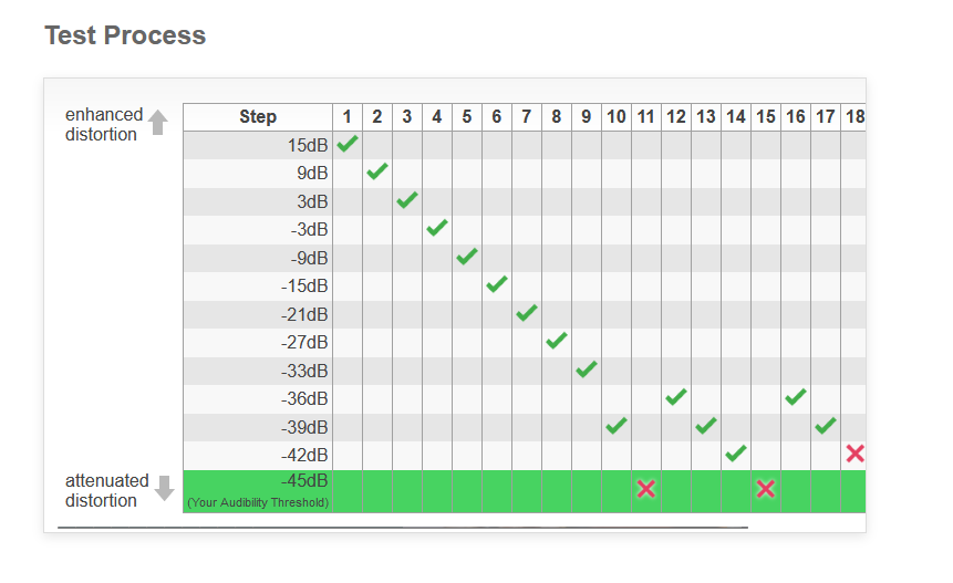

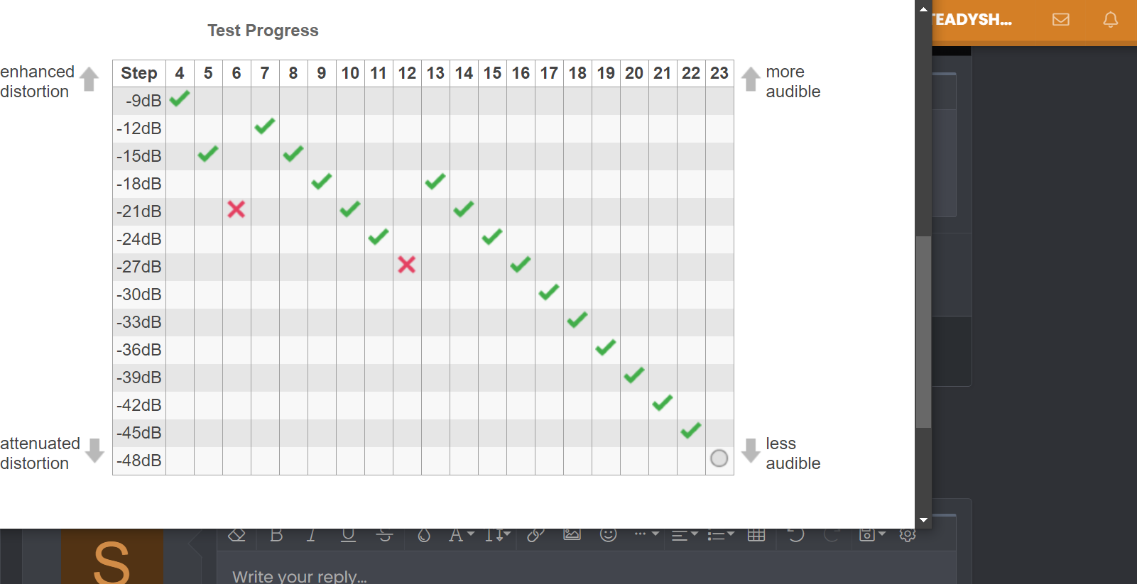

Οπως φαινεται ανακαλυψα τι να ακουω στην 3 προσπαθεια γιαυτο και εφτασα τα -45db. Μεχρι τα -21 ηταν εμφανης γενικα σε μενα , αλλα μετα επρεπε να παρατηρησω και να εστιασω σε καποια στοιχεια για να το βρισκω.
Έστω και να μην το βρίσκεις, σημασία έχει να τη βρίσκεις.:wink:

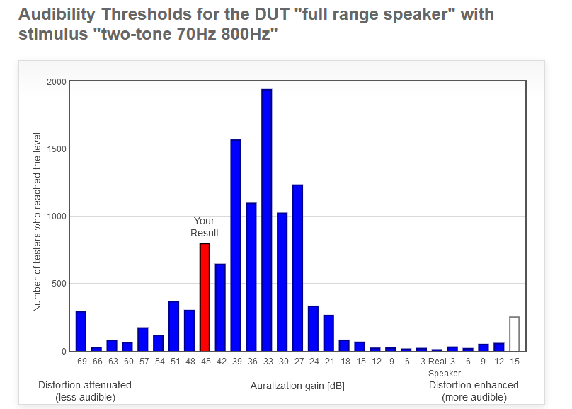

εως εδω ειμαι (-45dB)
Πάρα πολύ ωραία.
Πολύ σωστά. Αυτά τα τεστ, εκπαιδεύουν τον εγκέφαλο και το αυτί ώστε να διακρίνεις την πραγματική παραμόρφωση, το ακουστό THD.
Κάνοντας ανάλογη εκπαίδευση σε διάφορα τέτοια τεστ, καταλήγεις κάποτε να έχεις πραγματικά "εκπαιδευμένο" αφτί. 😎
Κι έτσι συγκαταλέγεται κανείς στους "εκπαιδευμένους" ακροατές.
Κι όχι με "ακροάσεις" καλωδίων και ηχείων σε εκθέσεις, ή γενικά με πληθώρα "ακροάσεων" σε διάφορα σεταπ. Όλα αυτά, είναι άχρηστα. 🤣🤭😁😜
Άρα, σε αυτό το σχεδιάγραμμα:
Αν υποθέσουμε ότι αφορούσε THD (έχει και THD μέτρηση, αλλά μαζί με θόρυβο), τραβάς μια γραμμή στα -45 dB, και οτιδήποτε κάτω από αυτή τη γραμμή, δεν πρόκειται ποτέ να το ακούσεις.
Αυτή είναι η γνώση των αναγκαίων χαρακτηριστικών στην πράξη.

Εδώ μας δείχνει μια αντιστοίχηση dB σε THD.
Επειδή δεν ασχολήθηκε (ακόμα) κανένας με τα νούμερα που έγραψα πριν, βάζω λινκ για να βγάλετε τα δικά σας νούμερα. 🤭😁😜

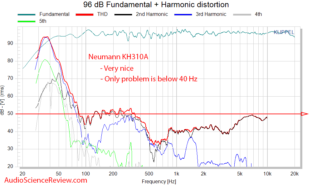

Ναι δηλαδη φτανω απο στερεοφωνικο μου να ακουω εως 0.56% thd θορυβο ενω παιζει μουσικη. Το ακουσα το πρωι που ελειπαν ολοι με απολυτη ησυχια.
Κοίτα πόσο απλό είναι:
Εδώ βλέπεις τις παραμορφώσεις του ηχείου μου σε στάθμη 96 dB SPL:
Στο φάσμα που του αναλογεί δίνει μια διακριτική ικανότητα έως στα -46 dB (96-50 dB) στην 3η και 4η οκτάβα, και λίγο καλύτερη διακριτική ικανότητα στα μεσαία, 96-40= -56 dB.
Αυτά.
Όσο και να παιδευομαι, κάτω από -56 dB THD δε μπορώ να διακρίνω με κανένα τρόπο, εφόσον έχω αυτά τα ηχεία. :drinks:
Καλώς η κακώς, οι μετρήσεις τα λένε όλα.
Απλώς πρέπει να ξέρεις τι να κοιτάς.
Πάμε πάλι εδώ: (όπου εγώ όλα τα αναγω στο ηχειακό σεταπ, κι όχι σε ακουστικά)
Αυτά... Δράμα. Ποιο -66dB, δεν μπορώ, δε βγαίνουν τα κουκιά. 😭
