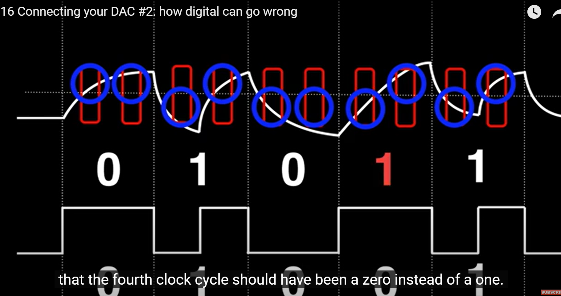

Και επειδή δε μου αρέσει να αφήνω εκκρεμότητες, το ψηφιακό σήμα ΔΕΝ ΠΡΟΚΕΙΤΑΙ ΝΑ ΓΙΝΕΙ ΠΟΤΕ ΕΤΣΙ που δείχνει η εικόνα, περνώντας από ένα καλώδιο. Ό,τι κι αν είναι αυτό.
Η διόρθωση λαθών κάνει τρομερή δουλειά. Μάλιστα η μετάδοση του ψηφιακού σήματος γίνεται με τέτοιο τρόπο ώστε δεν υπάρχουν μεμονωμένα "1" ή "0" ώστε να μπορεί να αλλάξει ένα μπιτ και να αλλάξει το αποτέλεσμα. Τα bit πάνε σε ομαδούλες 0 και 1. (χοντρικά)
14.360
12.031
Θέλω να πω ότι πάνε περισσότερα του ενός "0" δίπλα από περισσότερα του ενός "1".
Δηλαδή έτσι "000001111111100000011110000000000" και όχι έτσι: "00000101111001000011110111".

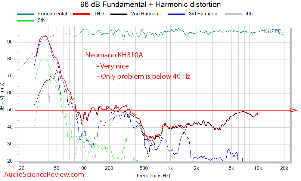

Εδώ βλέπεις τις παραμορφώσεις του ηχείου μου σε στάθμη 96 dB SPL:
Στο φάσμα που του αναλογεί δίνει μια διακριτική ικανότητα έως στα -46 dB (96-50 dB) στην 3η και 4η οκτάβα, και λίγο καλύτερη διακριτική ικανότητα στα μεσαία, 96-40= -56 dB.
Αυτά.
Όσο και να παιδευομαι, κάτω από -56 dB THD δε μπορώ να διακρίνω με κανένα τρόπο, εφόσον έχω αυτά τα ηχεία. :drinks:
Καλώς η κακώς, οι μετρήσεις τα λένε όλα.

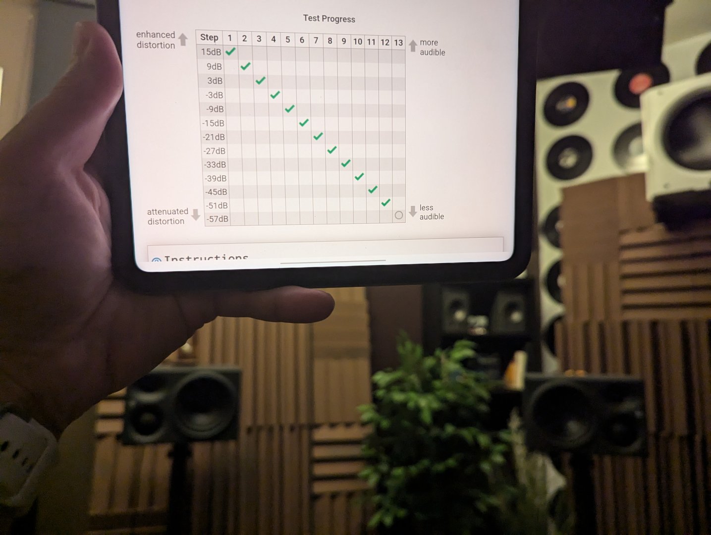

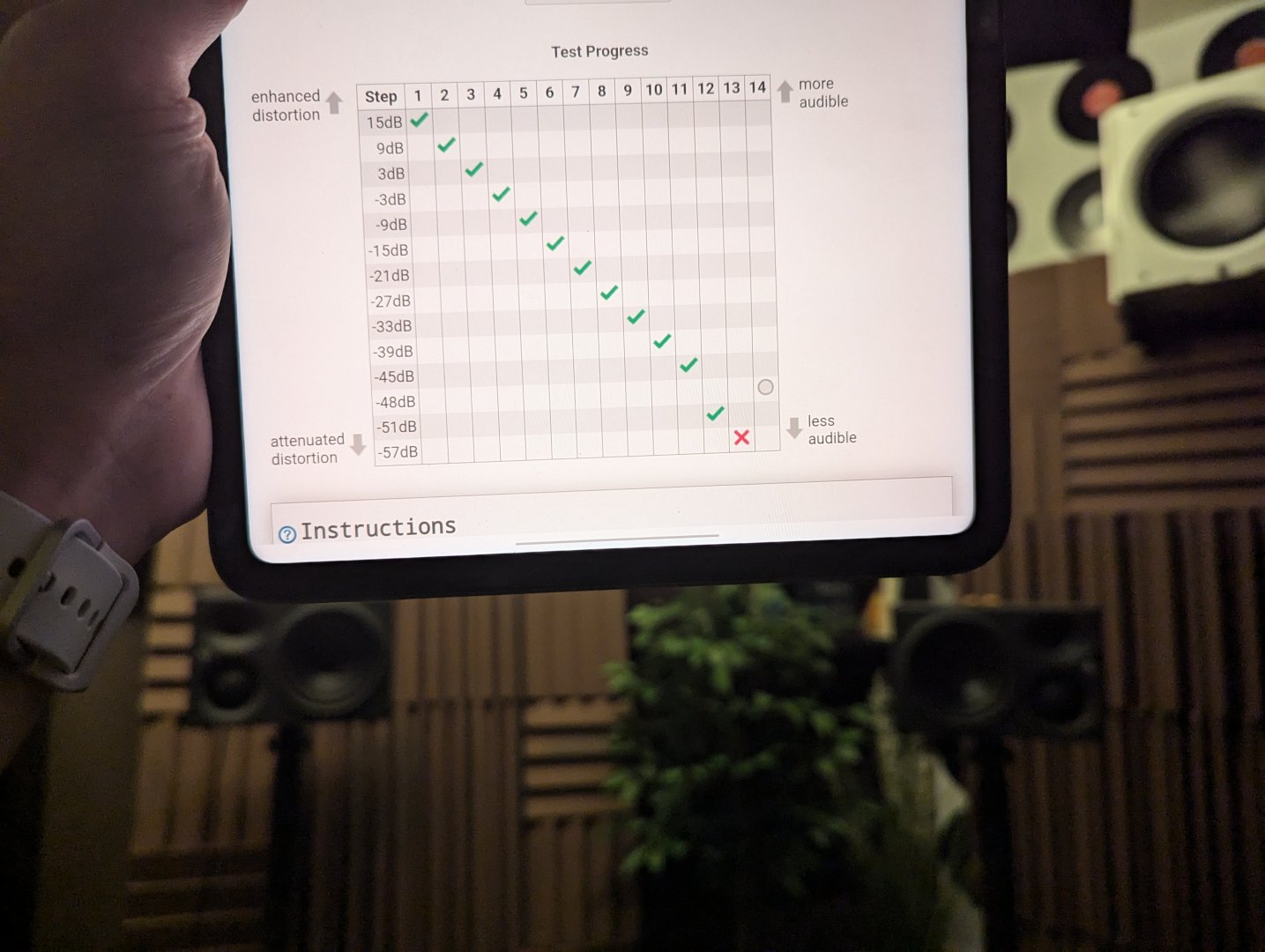

Κάθισα στην mlp, και με το volume στη στάθμη αναφοράς έφτασα γρήγορα εκεί, μόνο στο τελευταίο χρειάστηκε 2 φορές εναλλαγή Α-Β για να το διακρίνω:
Μέχρι -51 dB THD ακούγεται από τα ηχεία μου.
Κανονικά, όπως ακούω, με upmixing από 15 ηχεία και 5 σαμπ. Όλα μαζί. Πάντα.
Στο επόμενο, στα -57 dB, πραγματικά δεν άκουγα καμιά διαφορά, τα άκουσα Α Β εναλλάξ 3-4 φορές, καμία διαφορά λέμε, μηδέν.
Και να, ήταν το πρώτο λάθος στα -57 dB:
Ε, ναι. Δεν προβλέπεται να ακούσω στα -57 THD, εξήγησα το γιατί.
Μετρημένα κουκιά είναι παιδγιά. 😎

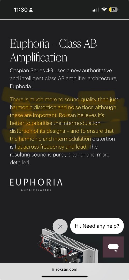

@thva το test είναι για non linearities( και μάλιστα νομίζω ότι είναι thd+n) που όλοι ξέρουμε ότι είναι άσχημο για το hi fi .
Η άποψη της roksan για τους ενισχυτές . Το γράφει για τον Caspian αλλά η βάση του όπως και η αντίστοιχη τεχνολογία για το dac βρίσκεται στον attessa .
Η άποψη της roksan

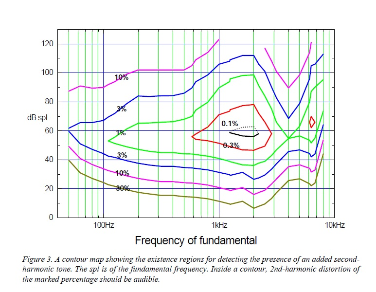

Λοιπόν, πάμε στη δεύτερη αρμονική, αφού αυτό έθεσες.
Το λοιπόν, δεν υπάρχει ένα νούμερο ως ποσοστό % THD που να δείχνει την ουδό ακουστότητας της παραμόρφωσης, διότι αυτό εξαρτάται τόσο από τη στάθμη ακρόασης, όσο και από την συχνότητα.
Το εν λόγω θέμα έχει διερευνηθεί επαρκώς, και η επιστήμη που δε θέλετε να διαβάζετε στα pdf, έχει αποφανθεί τα εξής:
Ο ανωτέρω πίνακας λοιπόν, μας δείχνει πως η δεύτερη αρμονική παραμόρφωση είναι αντιληπτή σε στάθμη 0,1 % στο συχνοτικό εύρος μεγάλης ευαισθησίας του αυτιού, και σε συνεχή στάθμη περί τα 60 dB SPL, ενώ πέφτει στο 0.3% σε στάθμη 80 dB SPL.
Στο τυπικό εύρος στάθμης ακρόασης μουσικής (40-100 dB) και σε συχνότητες από 100 κύκλους έως 4 χιλιοκυκλους, είναι ακουστή η παραμόρφωση 1% THD στη δεύτερη αρμονική, πράγμα που δείχνει η πράσινη καμπύλη στο ανωτέρω διάγραμμα.
Ως εκ τούτου, οι μετρήσεις max SPL των σοβαρών ηχείων, πρέπει να γίνονται σε 1% THD, γιατί από κει αρχίζουν όλα να είναι ακουστά.
Στο μπάσο, ακόμα και 3% μπορεί να γίνει διακριτό. Εξ ου και η χρησιμότητα των σχεδιαγραμμάτων max SPL σε 3% THD, γιατί κάτω από 100 κύκλους, μόνον αυτό ενδιαφέρει.
Ξέρει η Neumann. 😎
Φακτς οφ όντιο. 😎
Ως εκ τούτου, όταν βλέπουμε ένα σχεδιάγραμμα max SPL σε δύο στάθμες THD, δίνουμε σημασία στη στάθμη 3% κάτω από ~120 κύκλους, και στη στάθμη 1% πάνω από ~120 κύκλους.
Μερικές φορές μάλιστα, υπάρχει στο διάγραμμα max SPL η στάθμη 3% THD μόνον κάτω από 200 κύκλους. Διότι μόνον σε αυτό το εύρος είναι χρήσιμη. Ξέρουν λέμε.
Έτσι, στους ενισχυτές ισχύος, οτιδήποτε έχει THD πάνω από 1%, δεν είναι hi-fi και έχει εύκολα αντιληπτές αρμονικές παραμορφώσεις από ένα καλό ηχείο και σε περιποιημένο χώρο εννοείται.
Γι'αυτό οι μετρήσεις μέγιστης ισχύος στους τελικούς ενισχυτές γίνονται σε 0,1% THD και 1% THD.
Έχουν γνώση οι φύλακες. 😎
